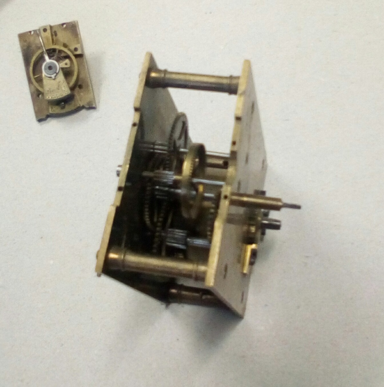

Игорь , ну каретник - это я громко сказал , у меня голенький , простой мех со сломанной приставкой.
ID:	2041797   Нажмите на изображение для увеличения
ID:	2041798   Нажмите на изображение для увеличения

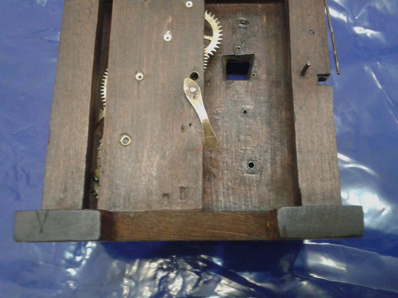

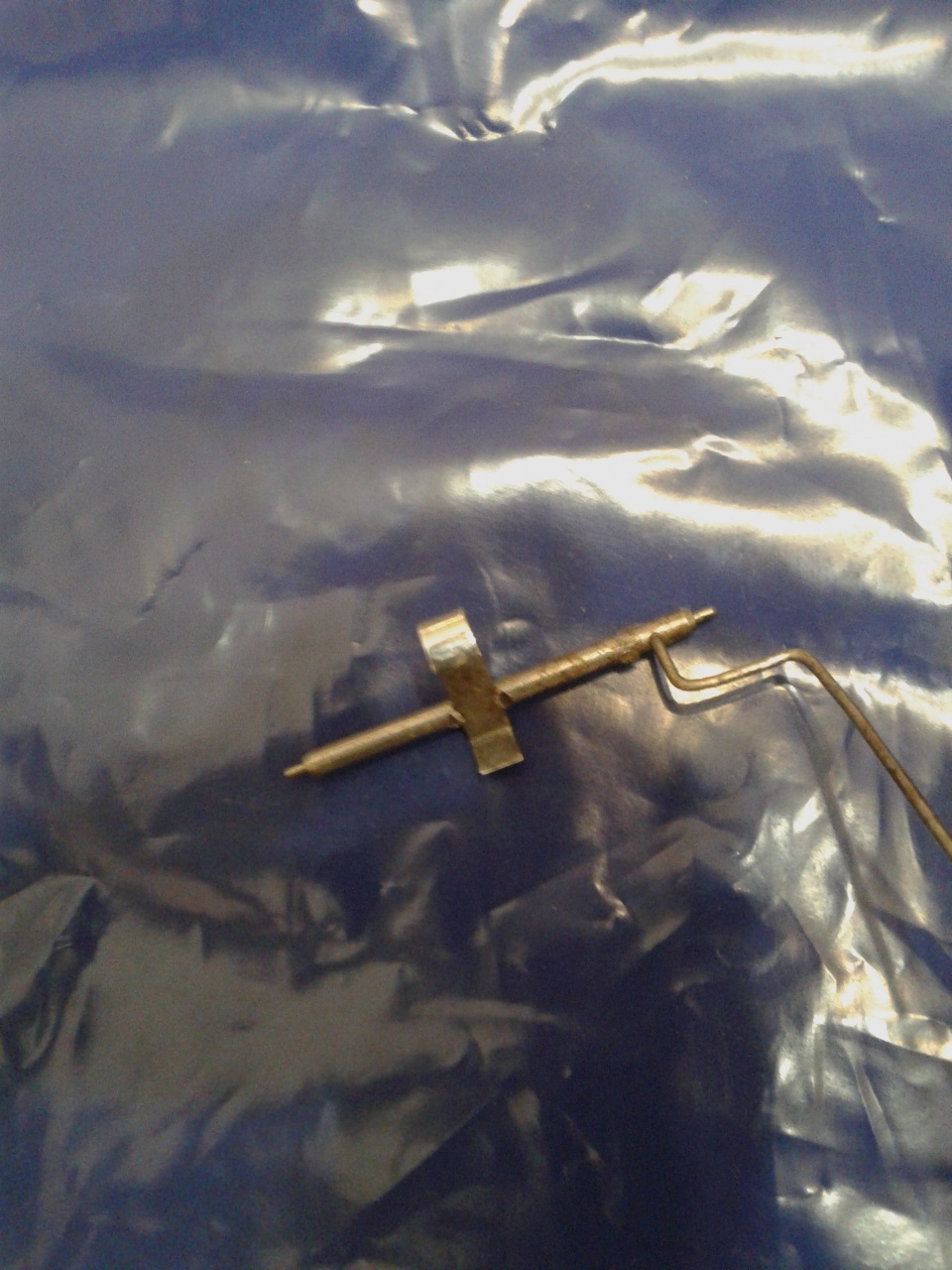

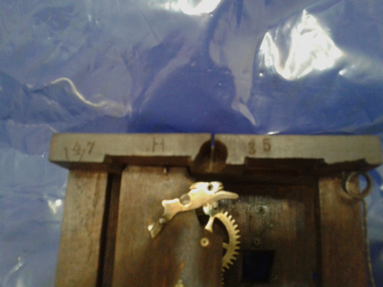

Пытаюсь поставить на ход "зайчика" , механизм оживать не хочет. Из-за люфтов установлены футора на ходовую часть механизма, отполированы цапфы и скоба. Со снятой скобой колеса приходят в движение с усилием менее 100г. Со скобой механизм оживает с весом 500г. При установке подвеса и самого маятника отказываются идти или идут не более минуты, вес поднимал до 1кг. Подвес изготовлен из латунной проволоки ф 1,5мм , линза маятника 1мм диаметр 65мм, ось маятника полоса 0,7мм шириной 8мм.

У кого-то на форуме был случай, когда в деревянных платинах был люфт и механизм из-за их смещения заедало, когда его вешали на стену.

Люфты в платинах я убрал сразу, сделал подкладки из шпона.

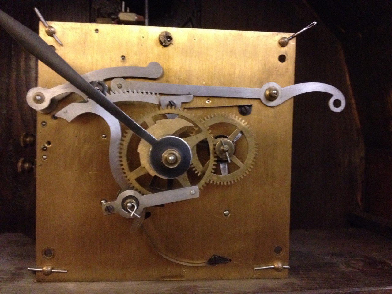

Граждане, подскажите, что не так.
Пытаюсь научить часы ходить и бить.
Могут идти пять часов - сутки.
Встают, потому что рычаг с ушком... как по научному зовётся, не знаю, не приподнимается полностью вверх при взводе боя (за 7-8 минут до ровного часа-получаса) и чем-то, где-то стопориться минутная стрелка.
Дёрнув рычаг вниз, освобождаешь минутную стрелку из блокировки.
Запускаешь часы, они опять идут 5 или 20 часов, пока не встанут по той же причине.
Написал, как мог. Не бейте. Гуманитарий.

koshky, здравствуйте.
Вариантов масса.
Для начала попробуйте погонять механизм без цыерблата, на подставке. Как застопорится, посмотрите что мешает.
Вполне возможно, что шайба на колесе мешает или не плотно сидит, на колесе справа от стрелок, так будет проще объяснить.
Дополнительно сделайте фотографии механизма сверху и сбоку, со стороны репетитора боя (рычаг с ушком).
С уважением, Александр

Я никак не пойму, что стопорит минутную стрелку. Где зацеп?
