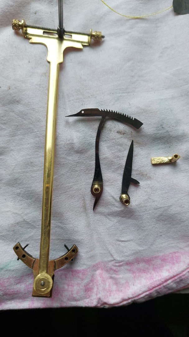

Циферблат 22 см .Стрелочки должны быть как на последнем фото.
Юра, привет!
Это даже не австрияк, а немец какой-то! Ты все рычаги восстанавливал?
С уважением,
Олег

по ходу то же работа была. поводок новодельный. По механизму производитель непонятен...
Сообщение от Oled Посмотреть сообщение
Юра, привет!
С уважением,
Олег
Привет Олег! Все рычаги и улитка новая, старая запилена была...

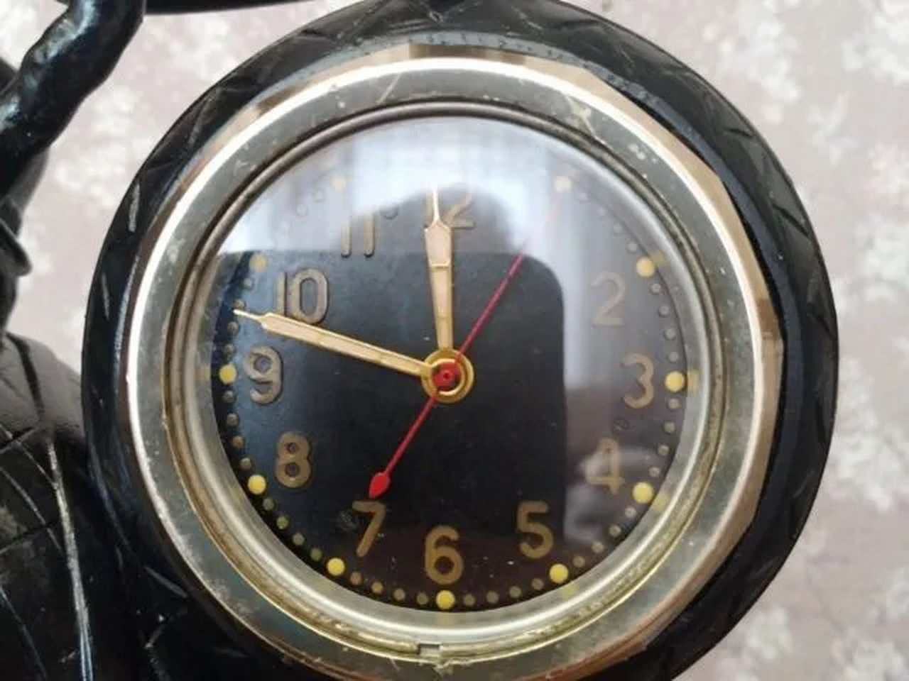

Не знал где разместить, товарищ спрашивает, могут ли фонить данные часы, Касли "клоун" май 1961 г.в.

Маловероятно, что фонят. Стрелки и точки явно были светящимися, но цвет уже не "горчичный", и не грязно-серый. Проще радиометр поискать, чем гадать.

Я так же сказал, что краску уже заменили на стрелках вроде обычная белая.

Нет, она бежевая, у меня такая же была на часах с таким же механизмом.

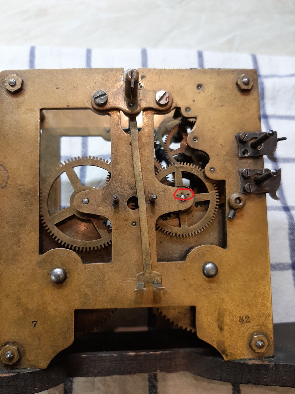

Добрый день, уважаемые форумчане. Подступаюсь к ремонту часов из "Помощь в определении интерьерных часов->#786" Нужны советы знатоков, как исправить 1) Износ одного из лепестков на минутном трибе (если правильно назвал) 2) Ось с трибом 1-го колеса боя вращается относительно самого колеса. 3) Утеряны
сдвоенные молоточки боя (строенный - на фото. струн в гонге -5 ). Думаю, родные найти трудно. На что можно поменять?

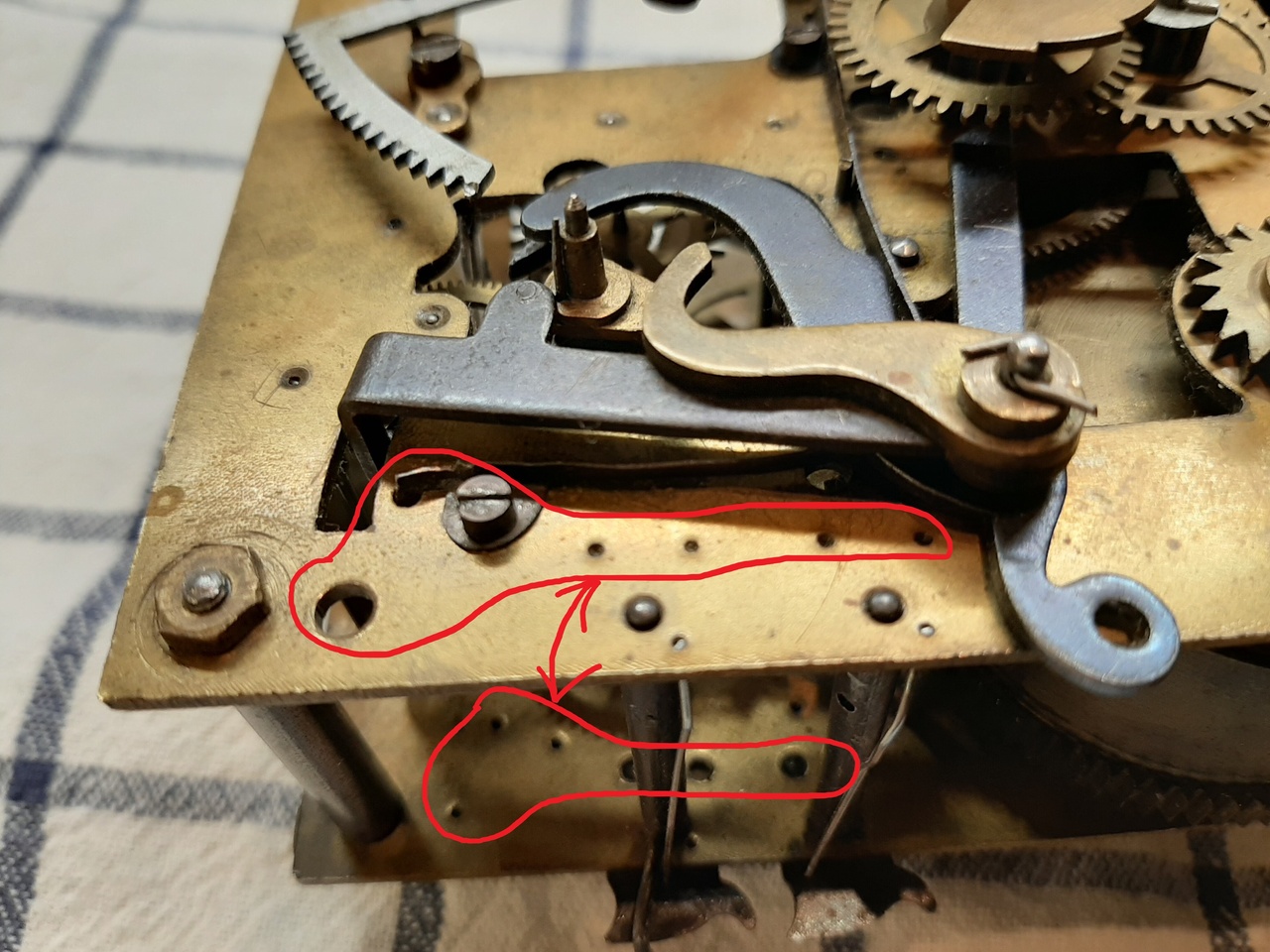

4) И просто наблюдение. На обеих платинах много накерненных отверстий. Я думал, что это уже следы ремонтов. но они очень аккуратные и в таких местах, что непонятно для чего. Потом заметил, что платины - одинаковые. Их исходно кернили под все отверстия, а потом сверлили только те, что нужны на верхней или нижней. Унификация!))
Обычно устраняется кернением.
Иногда встречаются следы устранения этого дефекта методом пропайки.

Кулачок на минутном трибе, по-хорошему, надо новый делать. К трибу его можно припаять. Или, хотя бы, запилить имеющийся изношенный выступ, припаять к нему новый кусок латуни и надфилем обработать.
По поводу молоточков можно поднять вопрос в теме "Давайте меняться". Но, по мне, проще найти токаря и сделать новые. Размеры снять с имеющихся.
