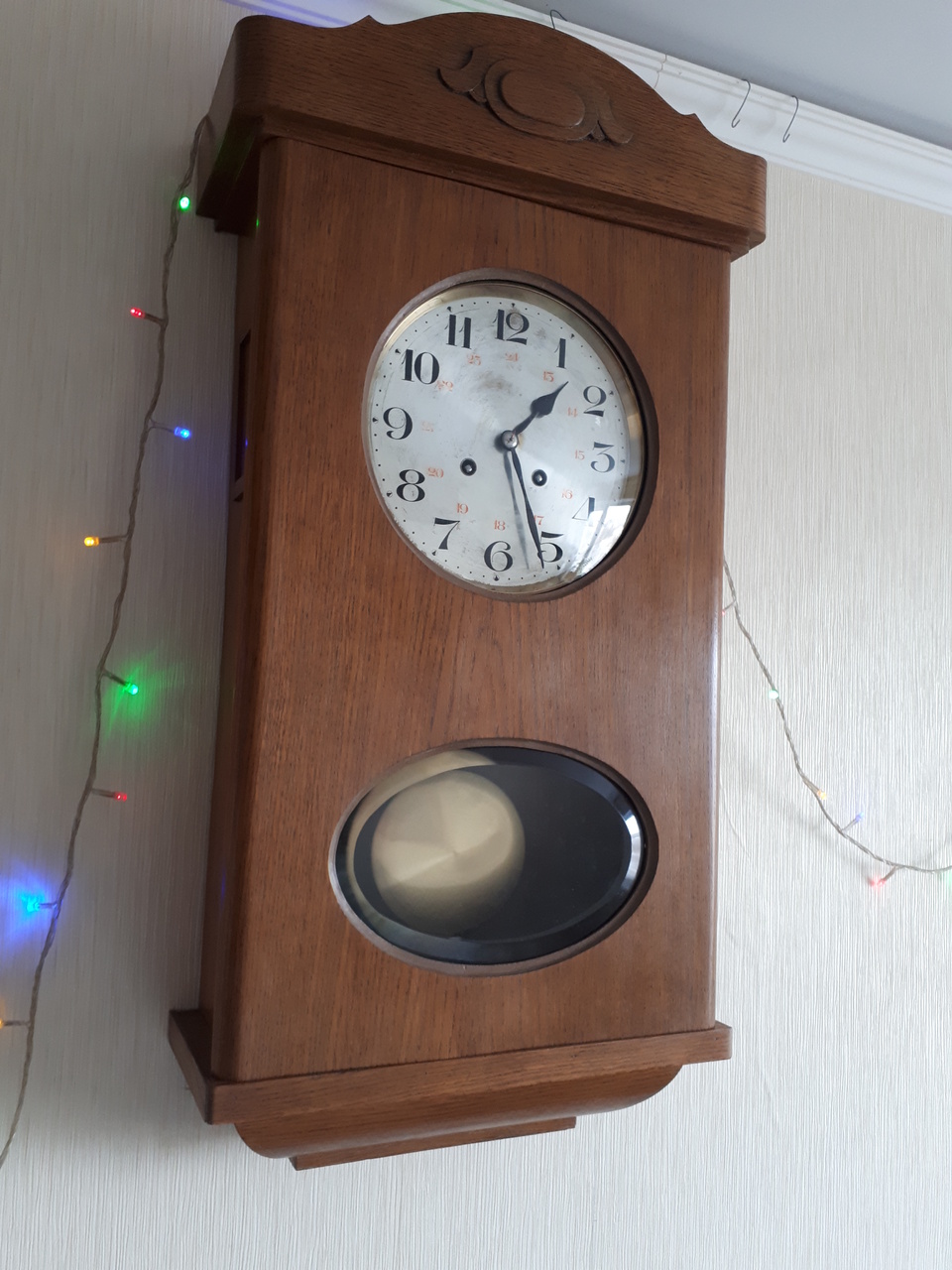

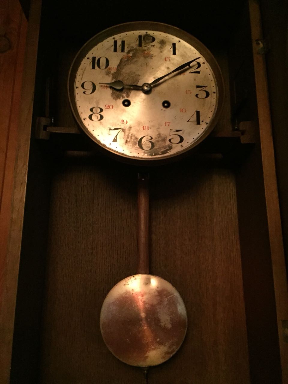

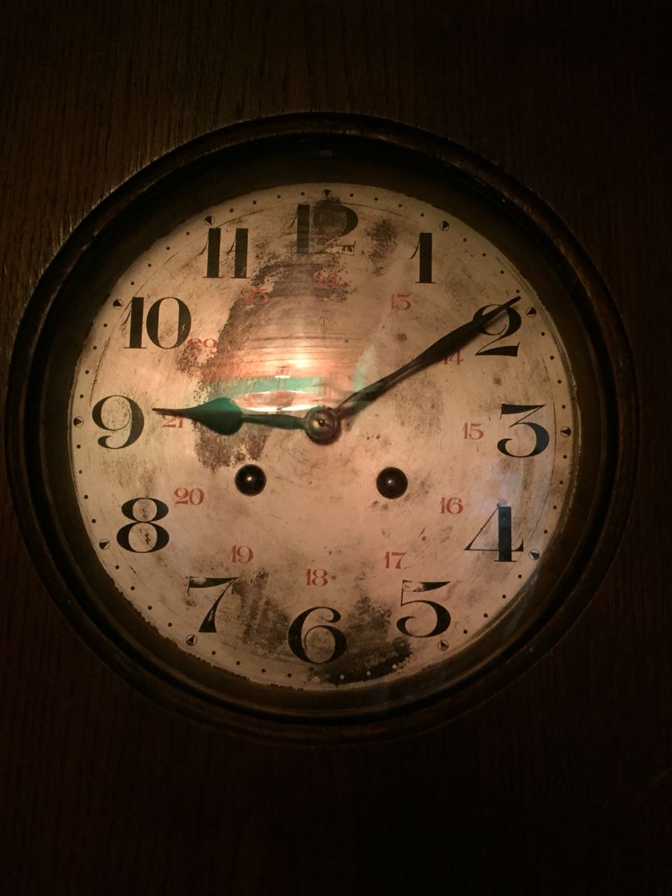

Шеллак защитит латунь, иногда лучше это сделать. Некоторые сплавы темнеют очень быстро. В реставрационной практике используют пассивирование, или пассивацию металлов, в результате чего они перестают окисляться и долго сохраняют неизменным внешний вид. В частных случаях я защищаю металлы прозрачными лаками мобихел. Очень хорошее качество, есть матовые и глянцевые, быстро сохнут, не темнеют, стойкие к ультрафиолету. Что немаловажно, сохраняется принцип обратимости результатов работы - когда нужно, эти лаки легко удаляются ацетоном.
Вот результат чистки и защиты. (Бытовая химия, стерка, лак.)
Без трудоемкого серебрения. Хороший внешний вид сохраняется уже 4 года.

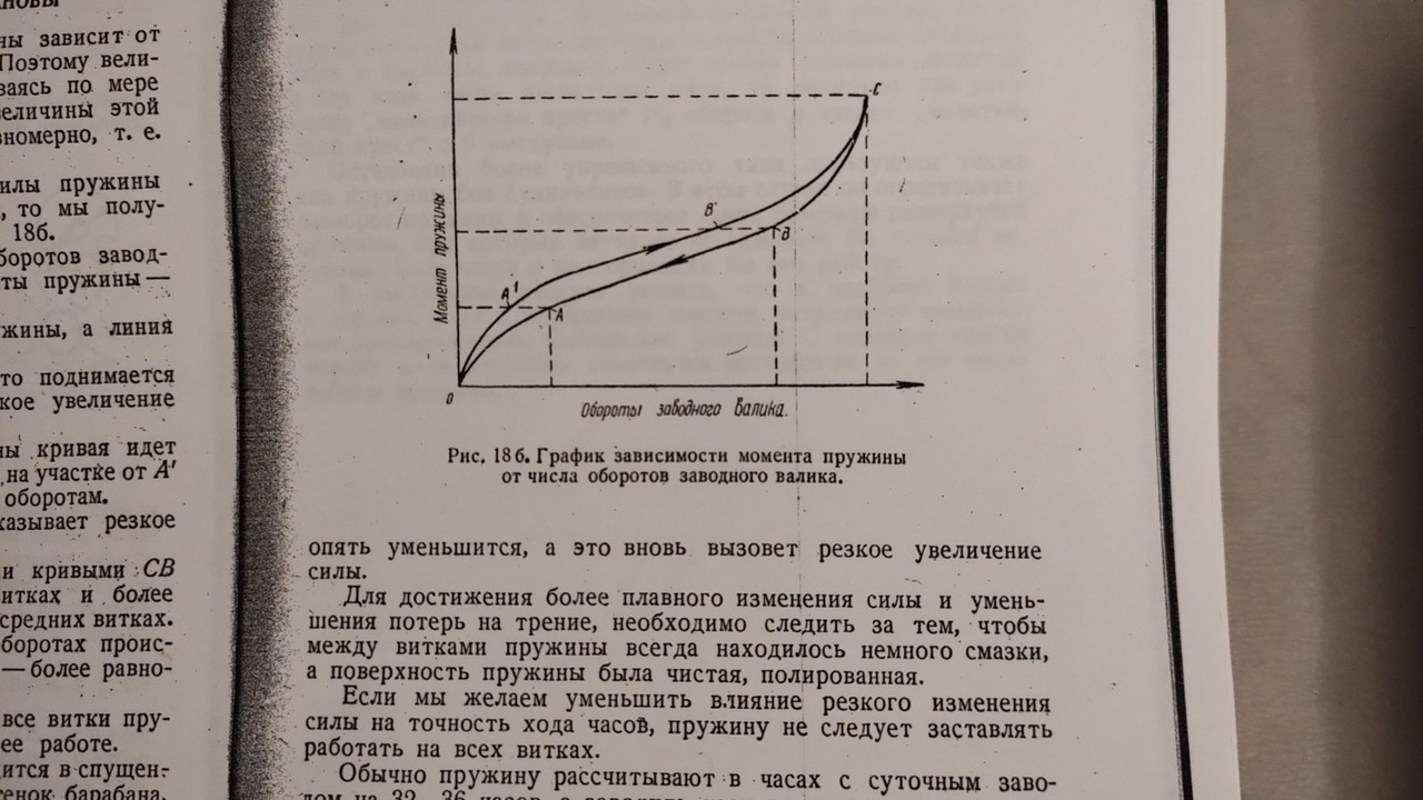

Не рекомендуется часы с 2-х недельным заводом заводить раз в две недели, лучше это делать раз в неделю и не заводить до конца. Дело в том, что кривая момента завода очень резко идёт в конце завода вверх, что приводит к увеличению нагрузки на оси и зубья. А при сильно спущенной пружине падает изохронность хода.
И для этого не зря придумали такое устройство как - "Мальтийский крест" ограничивающее перезавод и полный спуск пружины.
Спасибо за информацию, значит я правильно делаю, что завожу часы по воскресеньям.

С мальтийским крестом всё понятно. А если двухнедельные часы без этого устройства заводить раз в неделю "не до конца" - то насколько заводить? Высчитывать с точностью до щелчка храповика, насколько завести за неделю? Если будет хоть какая ошибка - часы постепенно будут заведены всё сильнее или всё слабее и вся эта теория рассыпется в пыль. Так что остаюсь при своём.

Да не всегда. Моя "Юнговская" "шайба" за две недели заводится почти на 7 оборотов. А есть ещё и бой, который, даже по инструкции ОЧЗ заводится на меньшее число оборотов. Я согласен, что с точки зрения изохронности лучше использовать только "середину" завода пружины. Но точно реализовать это на практике без мальтийского креста не удастся.
