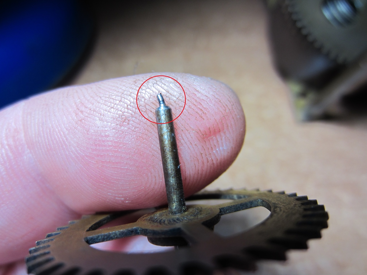

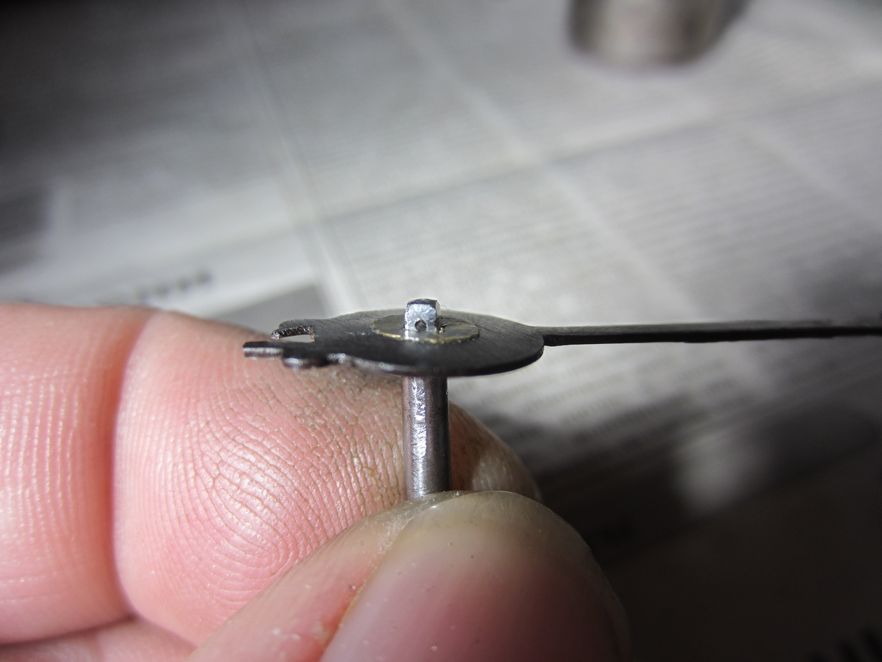

Немного сточил футор на стрелке, вот что получается -квадрат стал немного выглядывать но этого мало, что бы сделать отверстие под штифт крепящий стрелку. Как бы его ещё удлинить, может на оси проточить квадрат немного больше, что бы стрелка садилась глубже. А трубку часового колеса чуть подсточить, что бы она не мешала минутной стрелке. Собственно надо только закрепить стрелку, что бы она не слетала. По словам хозяина её просто припаивали к оси.

Сообщение от arhistratig Посмотреть сообщение
Не надо. Сажайте стрелку на канифоль.

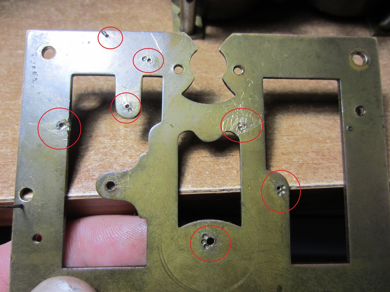

Сообщение от OddyRash Посмотреть сообщение

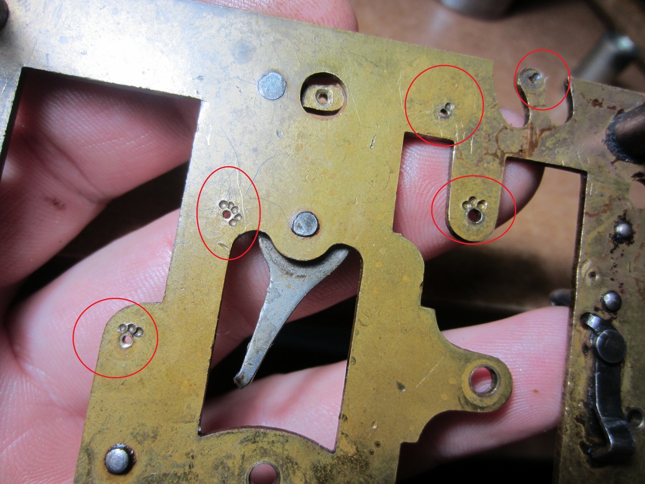

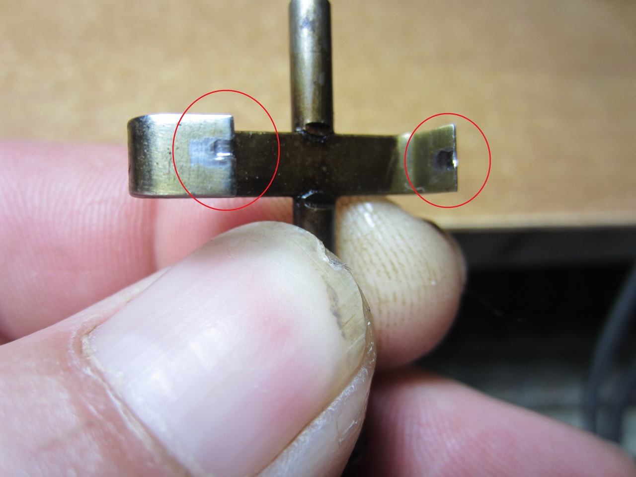

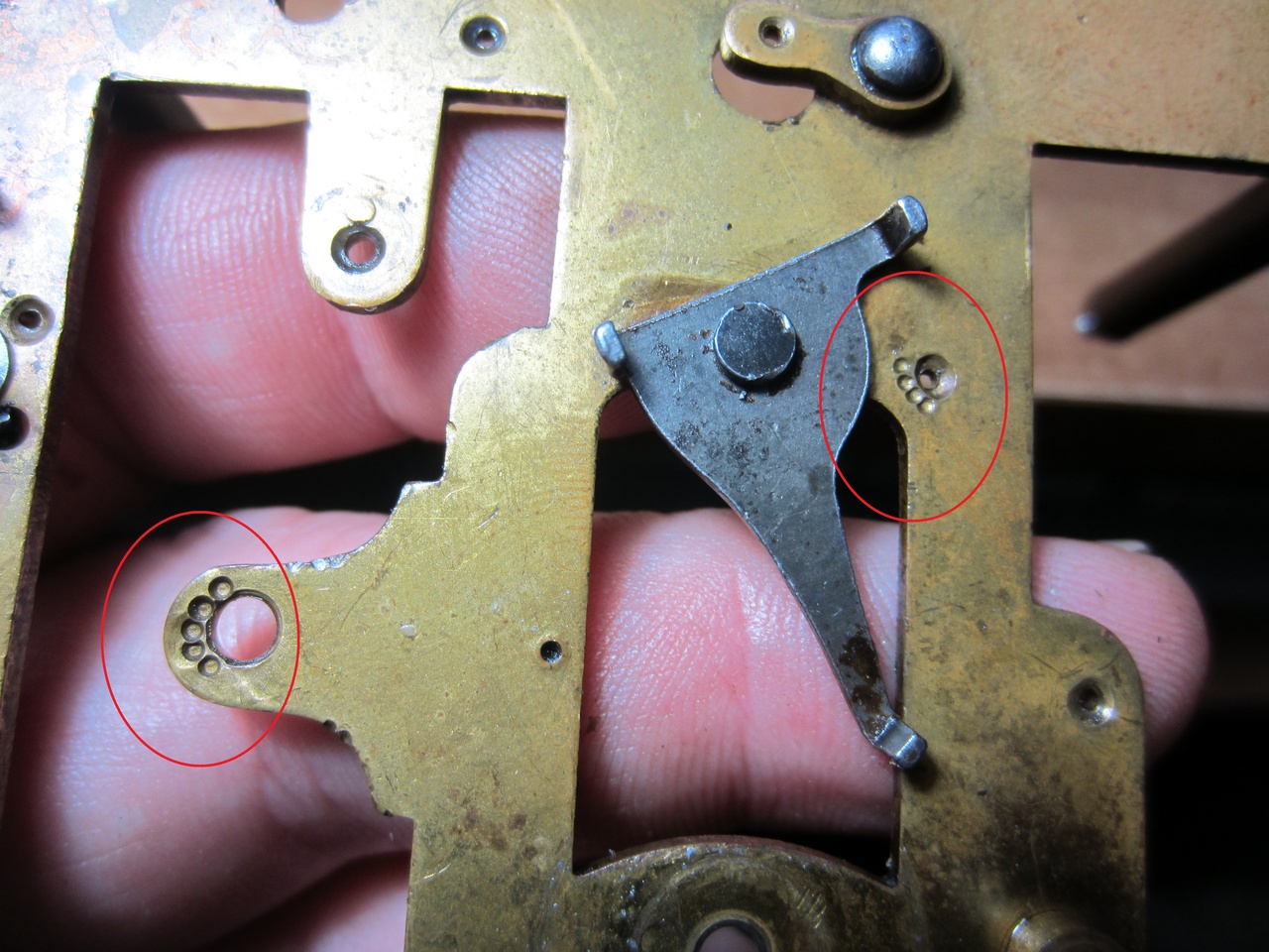

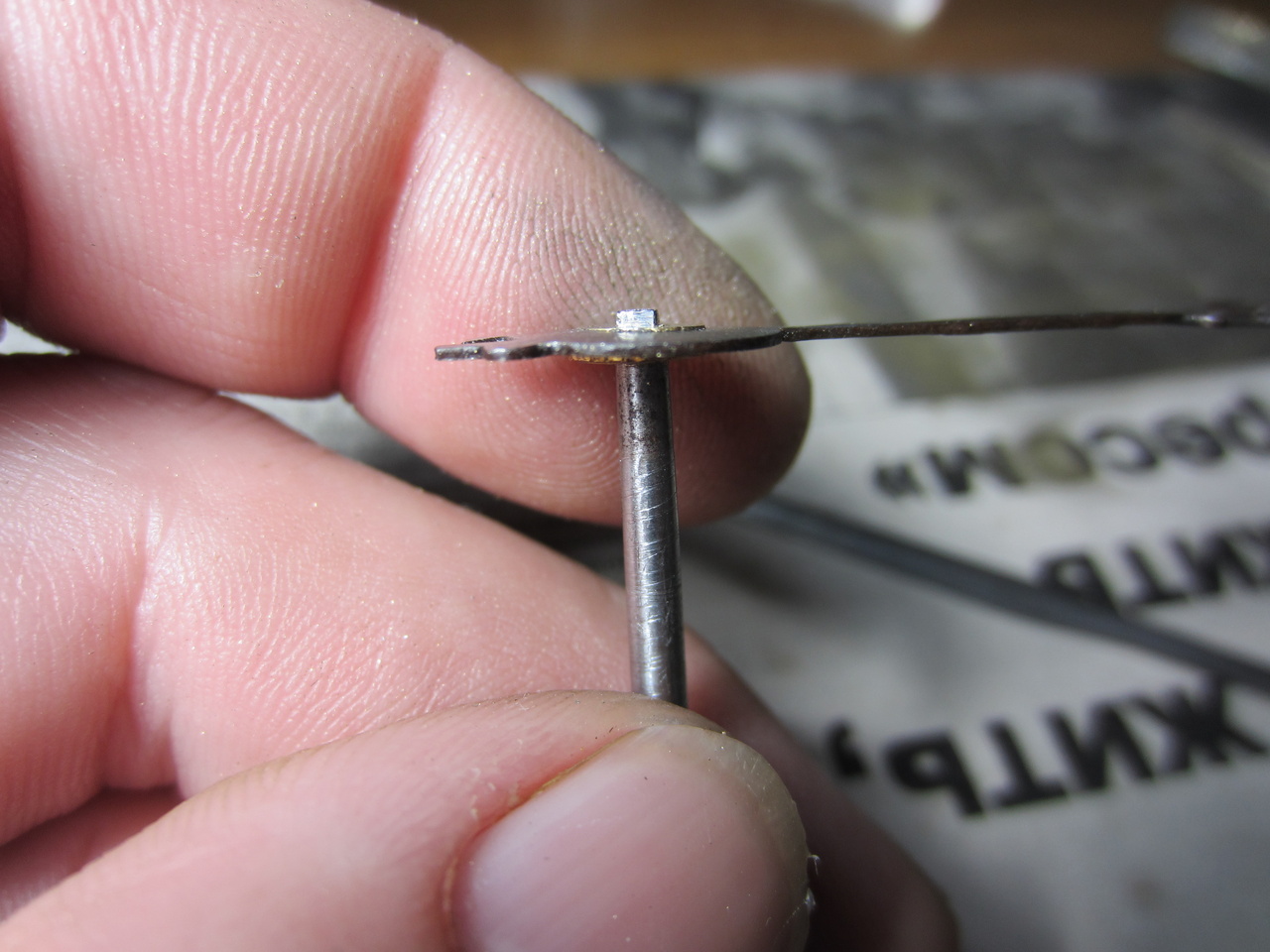

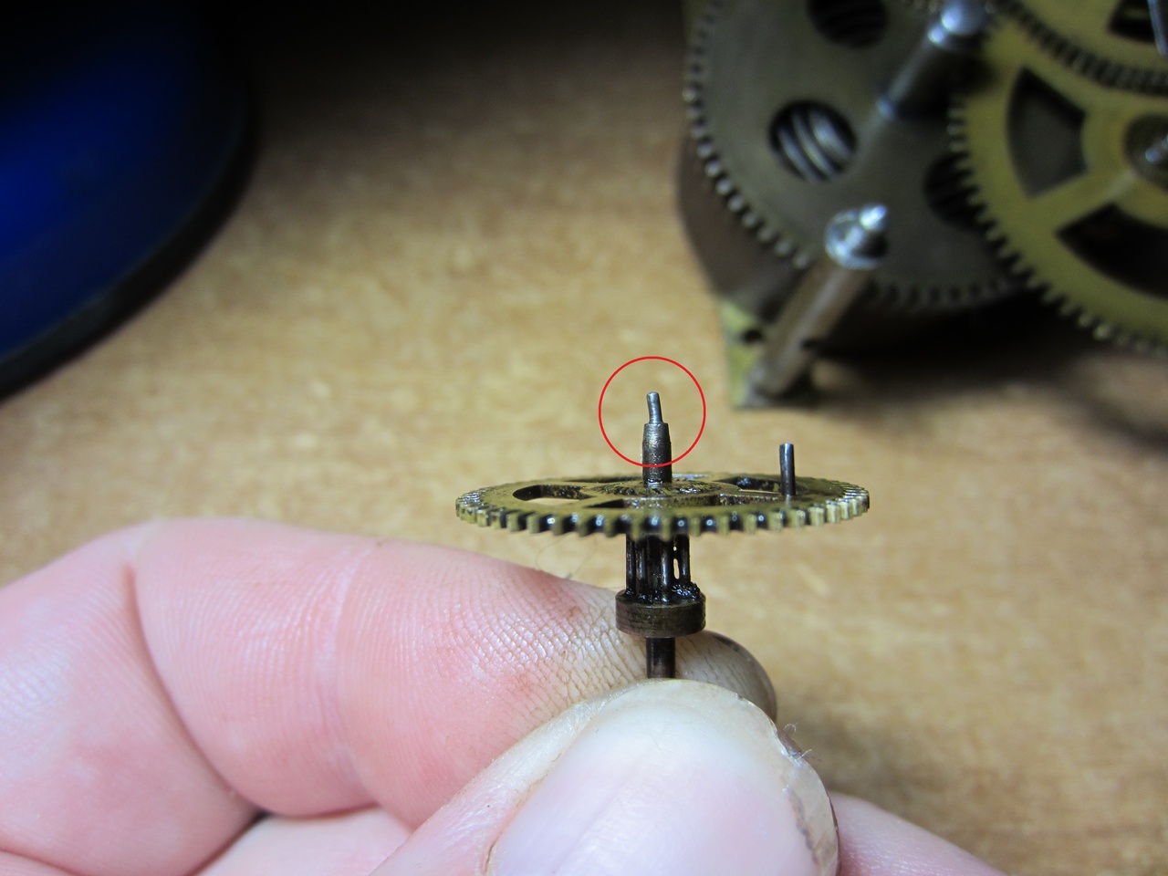

Если бы для себя, да, возможно, я бы знал, что она на канифоли. А если хозяин , по каким либо причинам, будет снимать стрелку а потом она держаться не будет..Хозяину 70 лет. Вообще у меня такой убитый мех-м впервые. Живого места нет. Со слов хозяина он отдавал часы двум часовщикам у нас в городе. Но когда я разобрал мех-м, чуть не упал.
М-да... Потоптались по нему знатно.

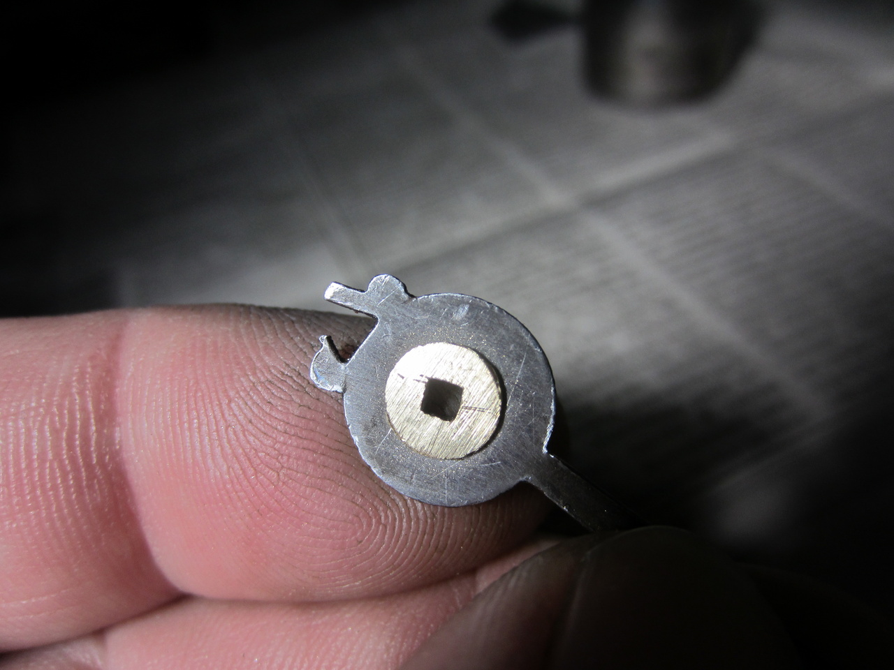

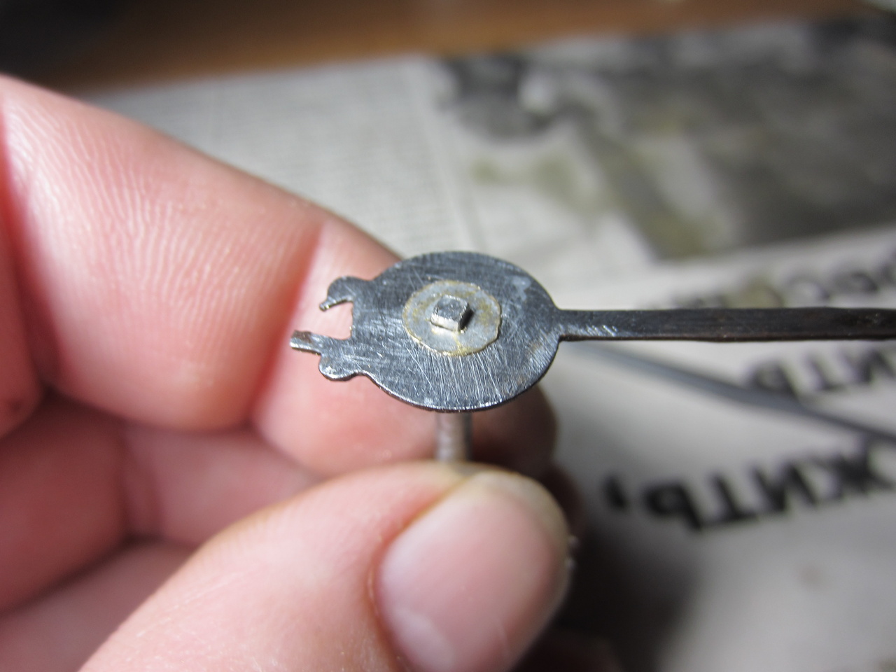

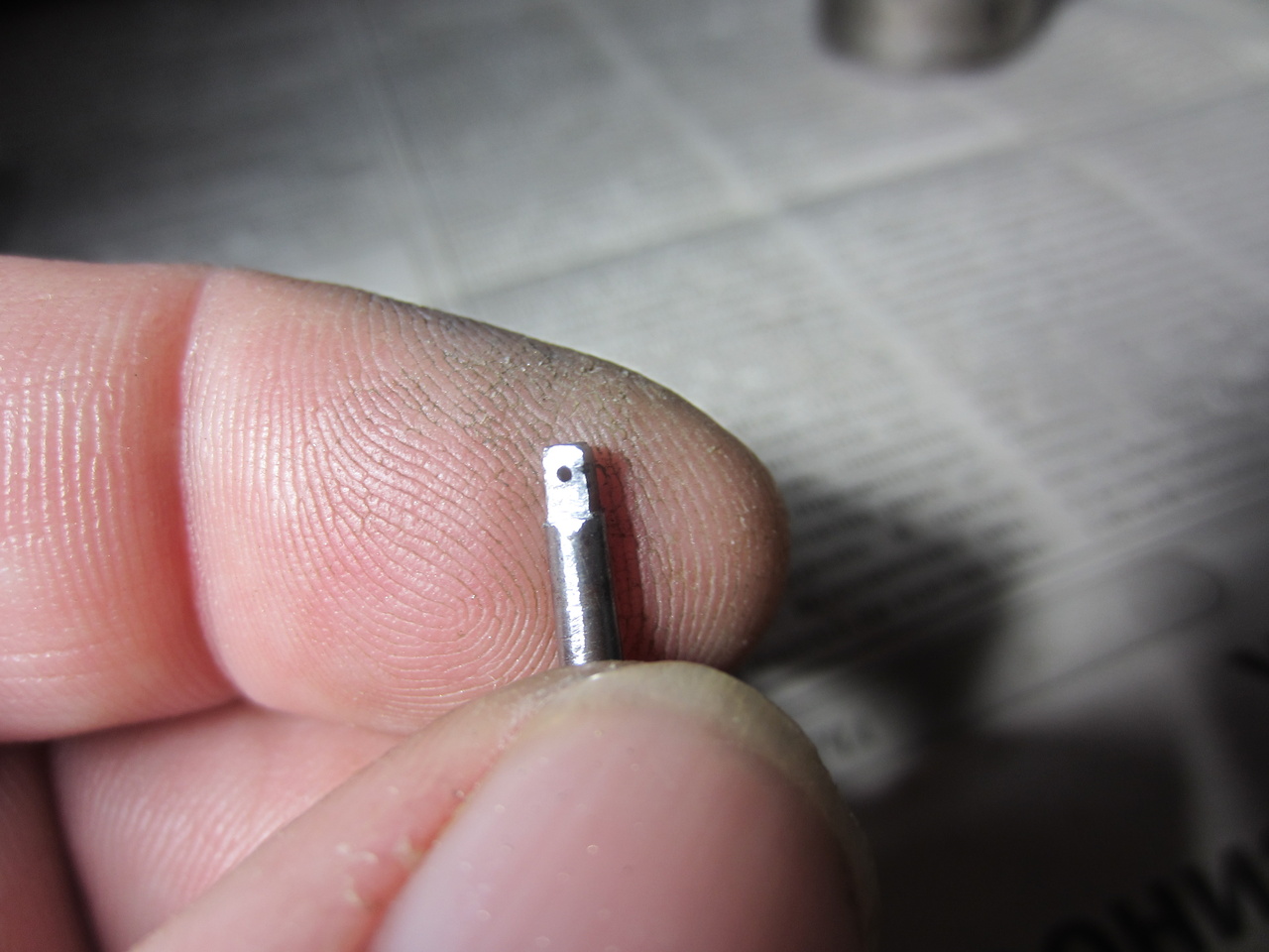

Ещё чуть сточил футор стрелки, немного проточил квадрат, что бы стрелка садилась глубже. Отверстие просверлил на 0.6мм. Вроде похоже на дело. Хоть тоненькой "иглой, но стрелку уже закрепить можно.
Достойно получилось, если стрелки подклинивать не будут, то гутейненько.
