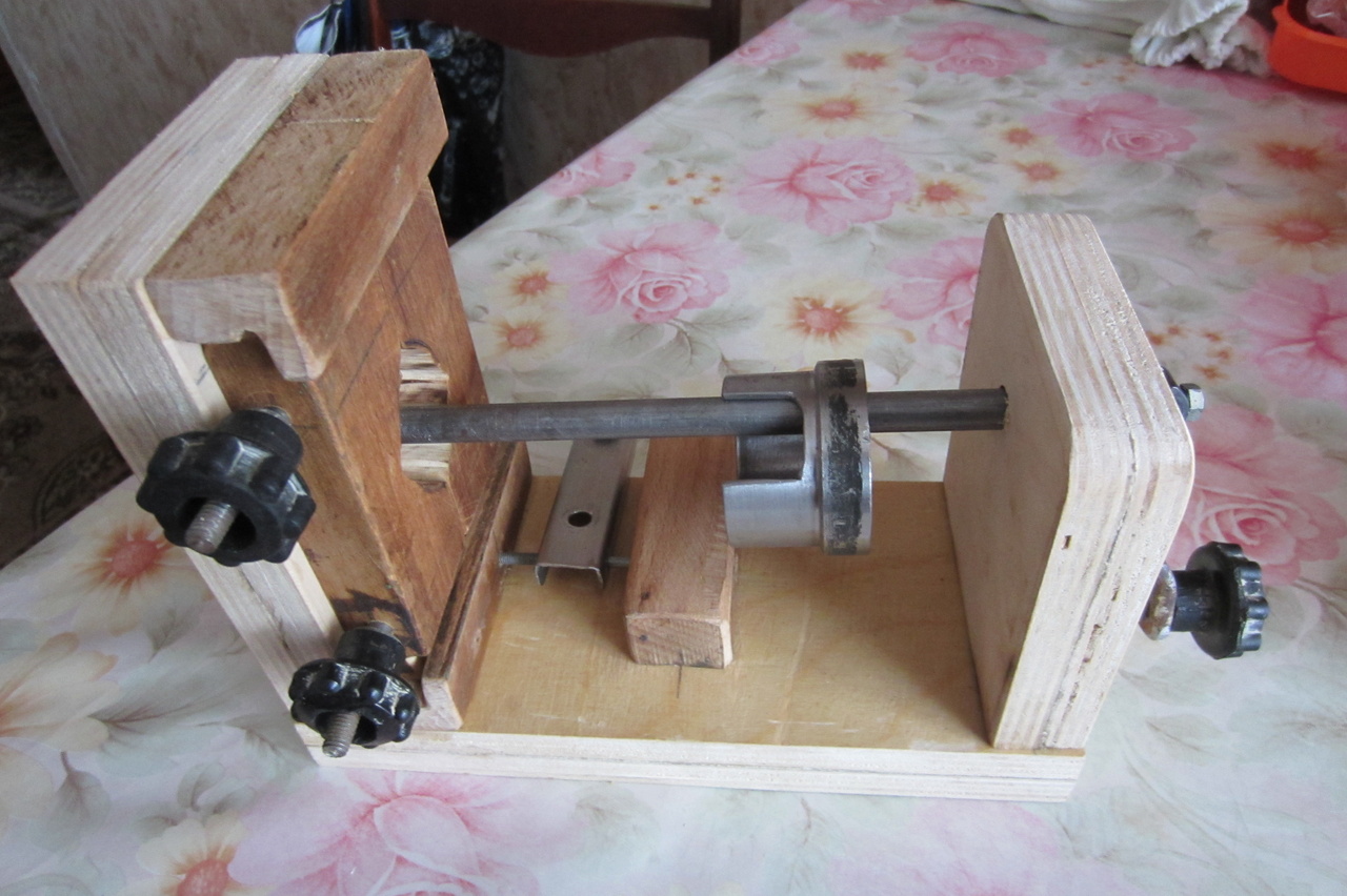

А вот мой. Давненько уже сделал.

Сообщение от Alex2051 Посмотреть сообщение
Классный инструмент получился. Спасибо за фото!
Пожалуйста, буду рад, если мои изыскания кому-нить пригодятся, уточню одну деталь, на третьем фото пружина полностью находится в стакане, это затрудняет ее фиксацию в барабане, пружина должна выступать хотя бы на 5 мм, я пробовал оставлять треть ширины пружины, тоже работает. Самое главное, техника безопасности при работе с пружинами не отменяется!

Сообщение от moremann Посмотреть сообщение
У вас прорезь в стакане просто большая, и он заходит до упора., поглощая тем самым всю пружину.

Сообщение от arhistratig Посмотреть сообщение
На оригиналах прорезь тоже не маленькая, задвигаю не до упора и все, когда испытывал эту мелочь не учел, в данном случае размер имеет значение, хорошая жесткость стакана, при нахождении пружины в последнем, его диаметр не изменился.

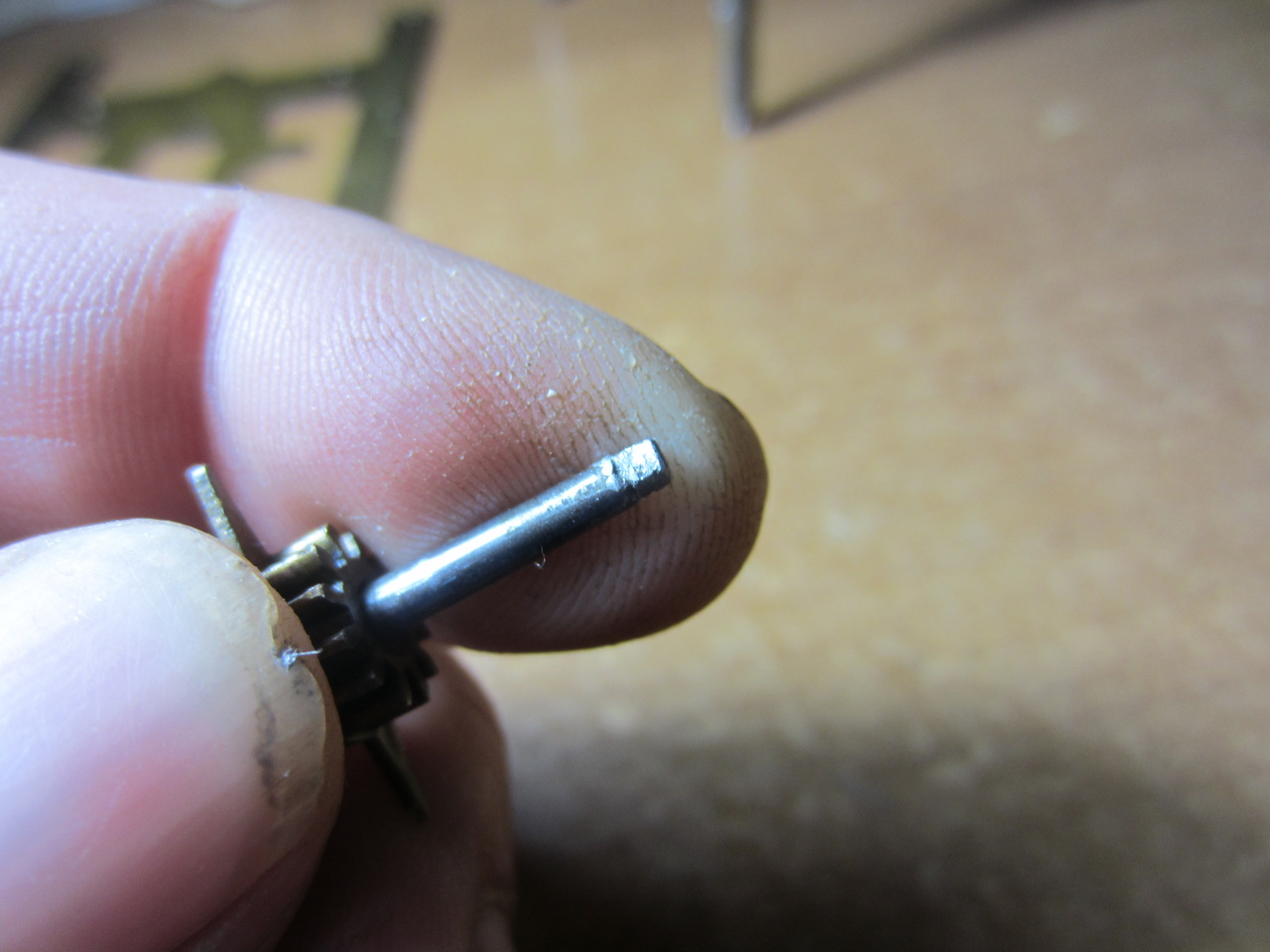

Где то встречалось, не могу найти. Как нарастить центральную ось, обломилось видимо когда то на месте отверстия под штифт.
Понятно, что засверлить отверстие, если просто запрессовать туда отрезок, будет ли он хорошо держаться? Кто как поступает в этом случае, подскажите.
Сверлим, нарезаем резьбу, вкручиваем заготовленный протез, для надежности садим на клей или фиксатор резьбы.
Спасибо. Это единственный вариант? Такого мелкого метчика и плашки к сожалению нет. Квадрат 2х2мм.
Покупал метчики и винторезную доску здесь, на форуме.
http://forum.watch.ru/showpost.php?p...06&postcount=1
Сейчас лот закрыт, но... за спрос денег не берут. А вдруг?..

Сообщение от OddyRash Посмотреть сообщение
А оправданно ли делать резьбу? Она же крадет ценные десятки мм, и к тому же может сломаться легче, чем гладкий штифт.
А если, например, просверлить 0.5мм, туда вставить "протез", который будет чуть на конус до, скажем, 0.55, и подзабить его туда?
Надо доламывать центральное к-со до шейки и сверлить уже шейку, диаметром сразу под часовое к-со.
