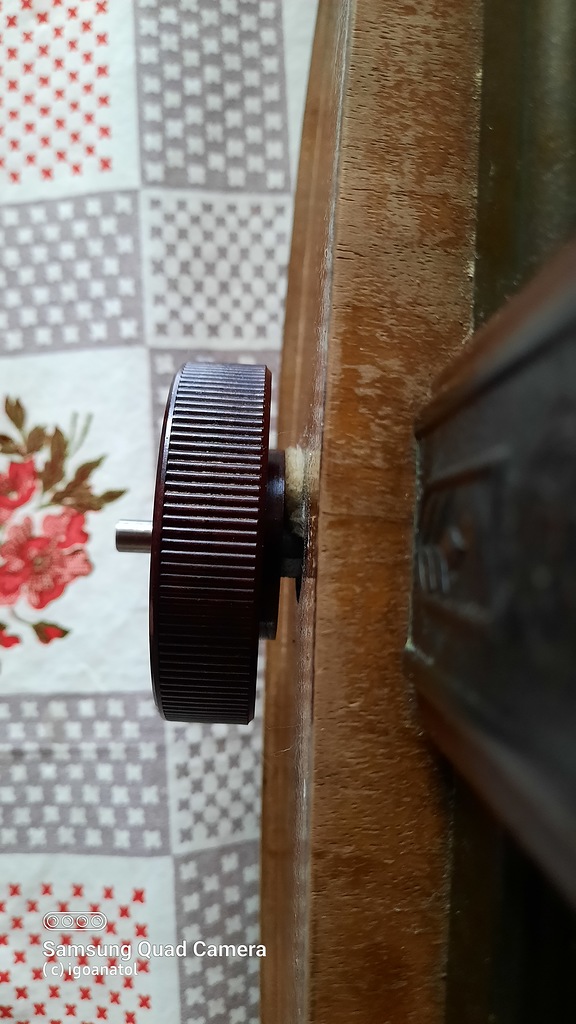

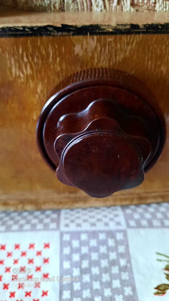

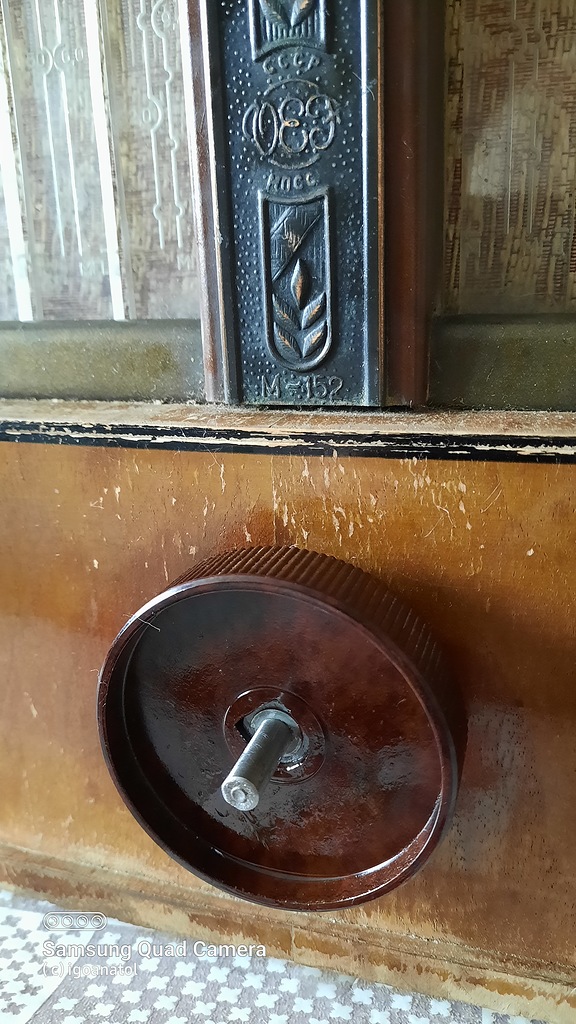

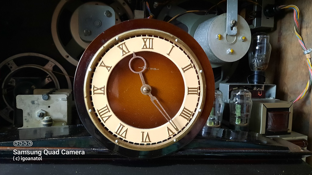

Поднял на мусорке часы(ещё несколько лет назад прошёл бы мимо), отстают. Сзади не увидел +/-, не подскажете, где подкрутить?
И не поможете советом, как снять прикипевшую ручку? Фиксирующий винт откручен, верхняя бобышка снялась легко, но нижняя никак, рантики у неё с обеих сторон, ломать нельзя, исторические. Дома не оказалось WD40, залил аналогами, не помогает.
Опять извините, не в тему, не все ресурсы активны.

Сообщение от igoanatol Посмотреть сообщение
Феном бытовым ручку погрейте. Без фанатизма, градусов до 60, может выше. Даже если приклеена, должна сойти.
Музей "Русские часы"
https://vk.com/russianclocks
Эти 2 пользователей сказали Спасибо! Oled за это сообщение:
ARTIct (25.03.2022), igoanatol (25.03.2022)

У часов "Весна" надо открыть заднюю крышку, снять пластмассовый кожух приставного хода и подвинуть градусник. Но перед вводом в эксплуатацию часы обслужить надо!!

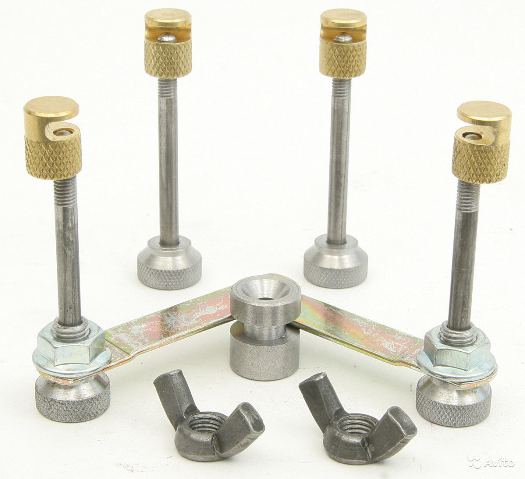

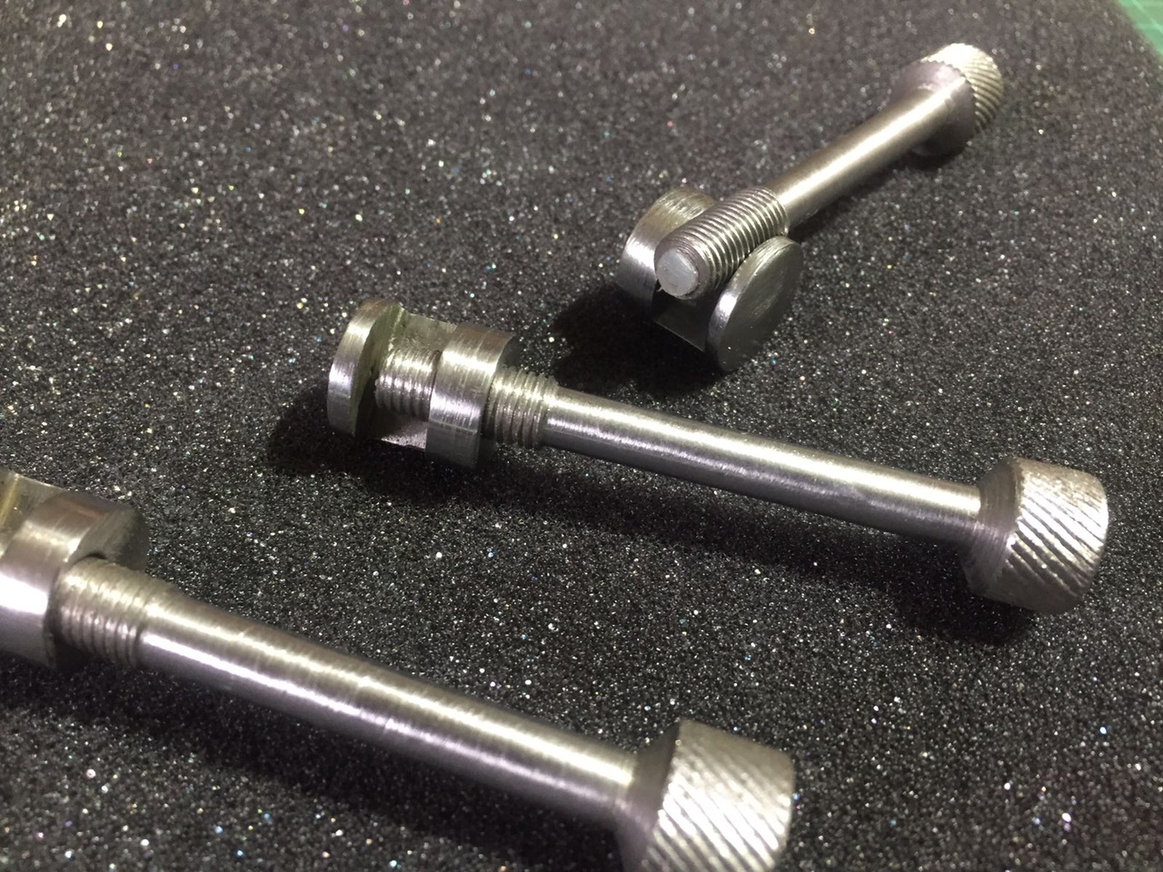

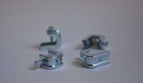

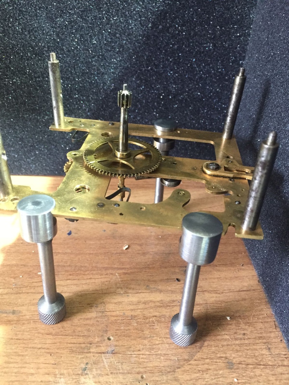

Приветствую друзья, давно заприметил в продаже сей девайс:
Цена привлекательная, при случае собирался приобрести, но не сложилось в силу не зависящих от меня обстоятельств, по сему решил изготовить самостоятельно, как показала практика, очень удобная ВЕСЧЬ, на много лучше всевозможных подручных средств.
Название: WhatsApp Image 2022-03-25 at 16.34.17.jpg
Название: WhatsApp Image 2022-03-25 at 16.34.18.jpg
Полностью копировать не стал, дабы не оставлять на платинах коцки, торцы винтов засверлил и запрессовал в них проставки из фторопласта. При отсутствии токарного станка, нечто подобное можно смастерить из усиленной гайки и болта, сделав в первой "П" образный пропил или вариант чуть подороже (на фото) с последующей доработкой.
Эти 6 пользователей сказали Спасибо! moremann за это сообщение:
aleks1960 (05.04.2022), Alex2051 (05.04.2022), Mandein (05.04.2022), Oled (05.04.2022), Remi Werom (06.04.2025), Vasiliy K (19.04.2022)

А зачем?
Я в тисках снимаю прижимные накладки, получаются выемки, на которые свободно ложится платина любого механизма.
Можно слегка прижать ее, чтобы не елозила.
Таким образом платина надёжна лежит и закреплена для сборки механизма.
А этот девайс берет гулять по столу. Не удобно собирать механизм.
Чисто частное мнение.

А зачем?
Мне не удобны крупные тиски на рабочем месте и фиксация механизма меня не устраивает, люблю оперативный простор.

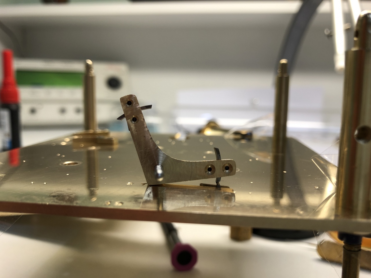

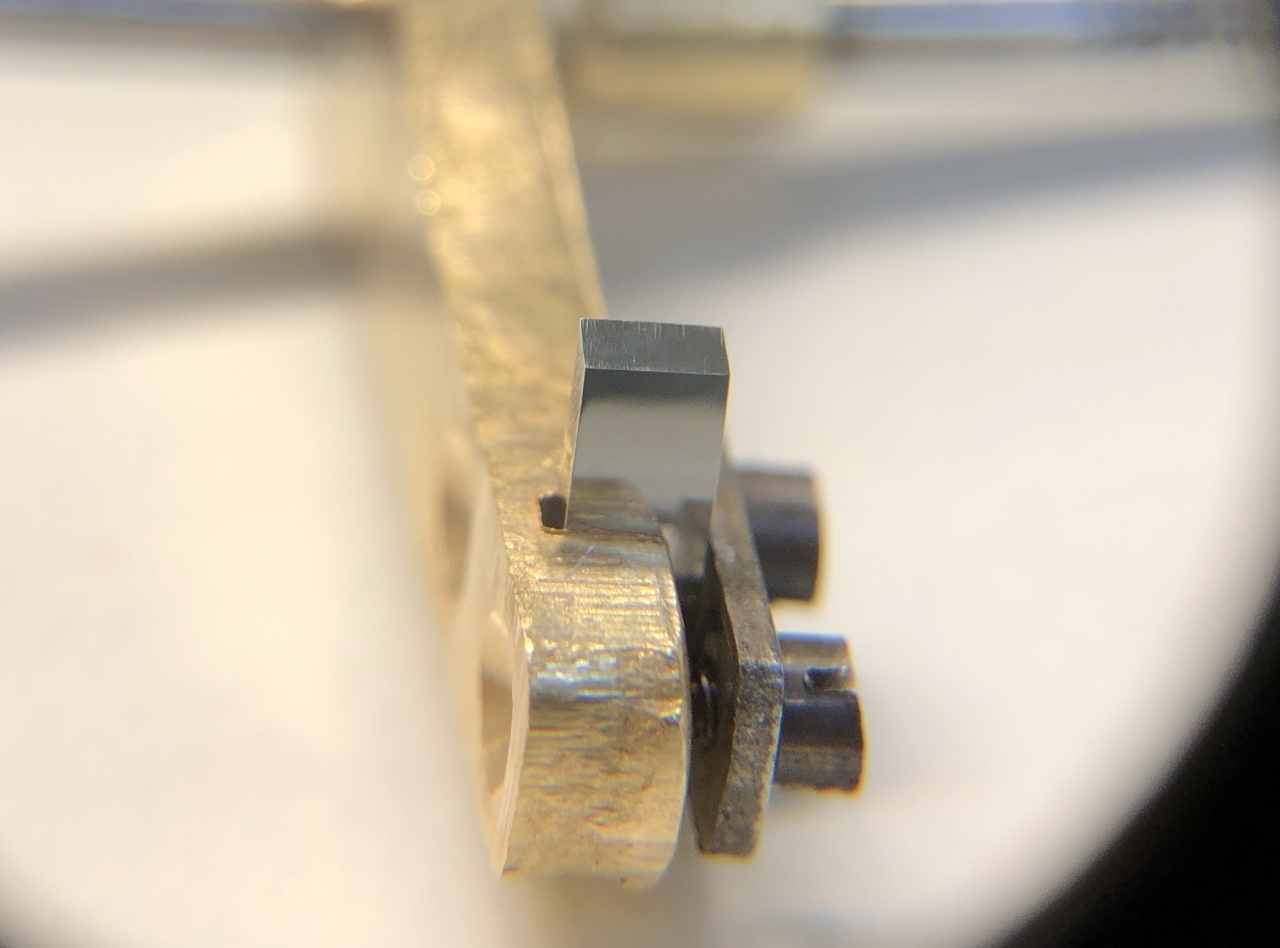

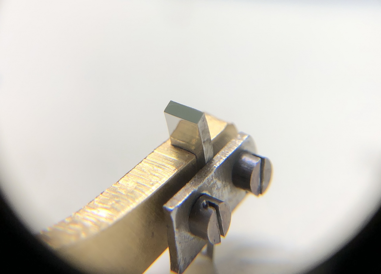

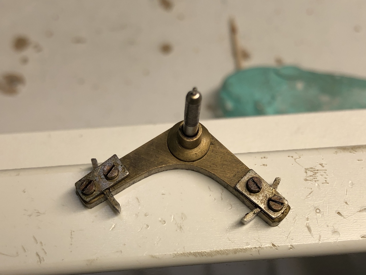

ремонт палет
Доброго времени суток.При ремонте жильной Конкордии столкнулись с износом палет анкерной вилки.Кто-то их уже переворачивал.Не понятна технология ремонта.Прошу помощи.Перерыл весь форум но подсказок не нашёл.Как сделать новые плоскости и претереть их? какой инструмент и приспособы надо использовать?чем полировать?как выдержать углы ?
Использую фото Дмитрия,,Dima343 ,,С уважением,Владимир

Сообщение от valler Посмотреть сообщение
Перерыл весь форум
http://forum.watch.ru/showthread.php?t=544048

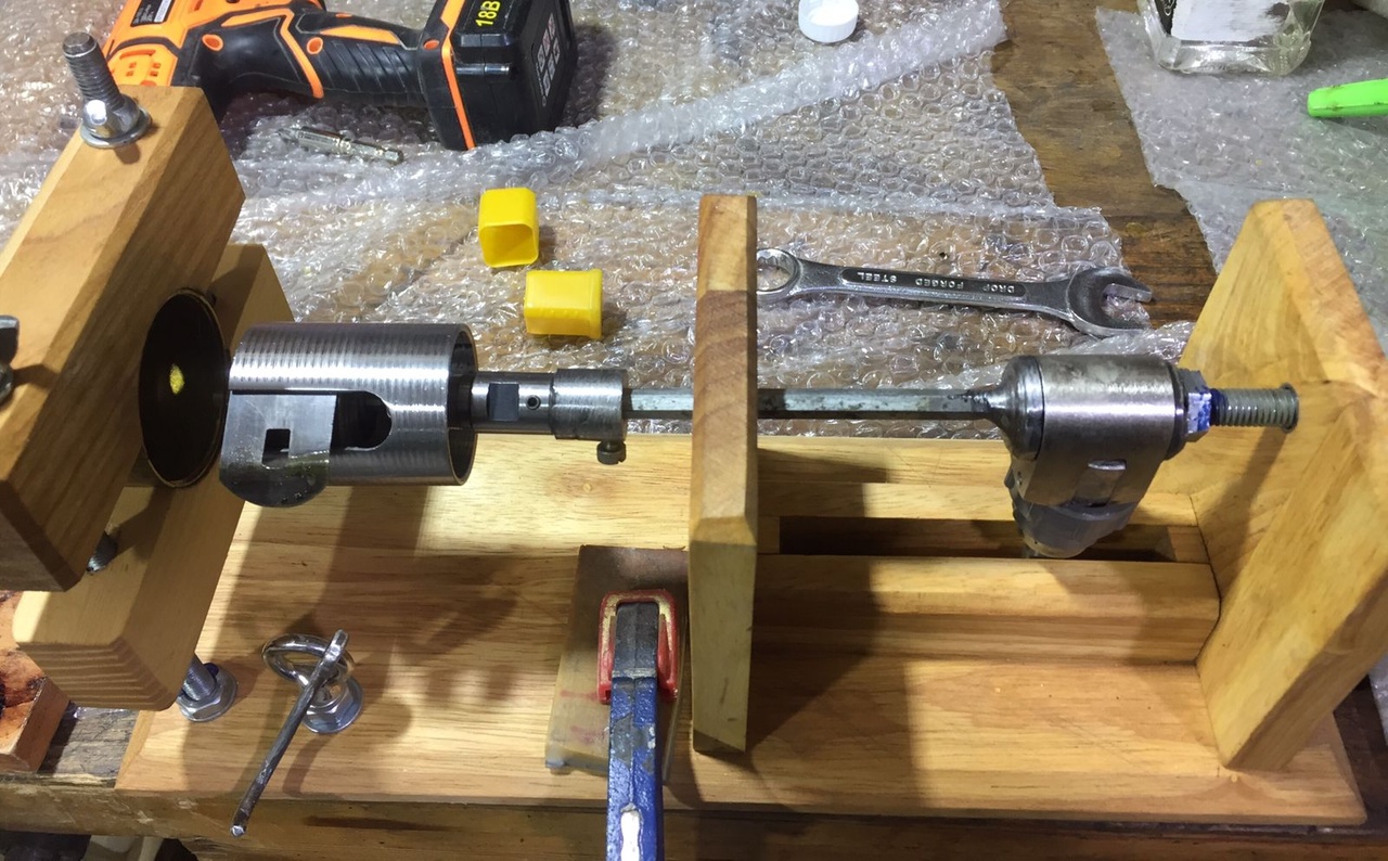

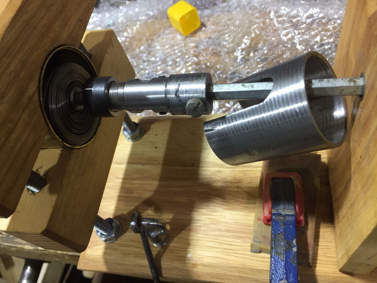

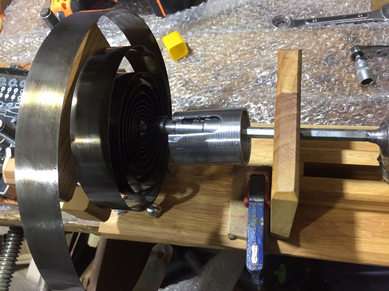

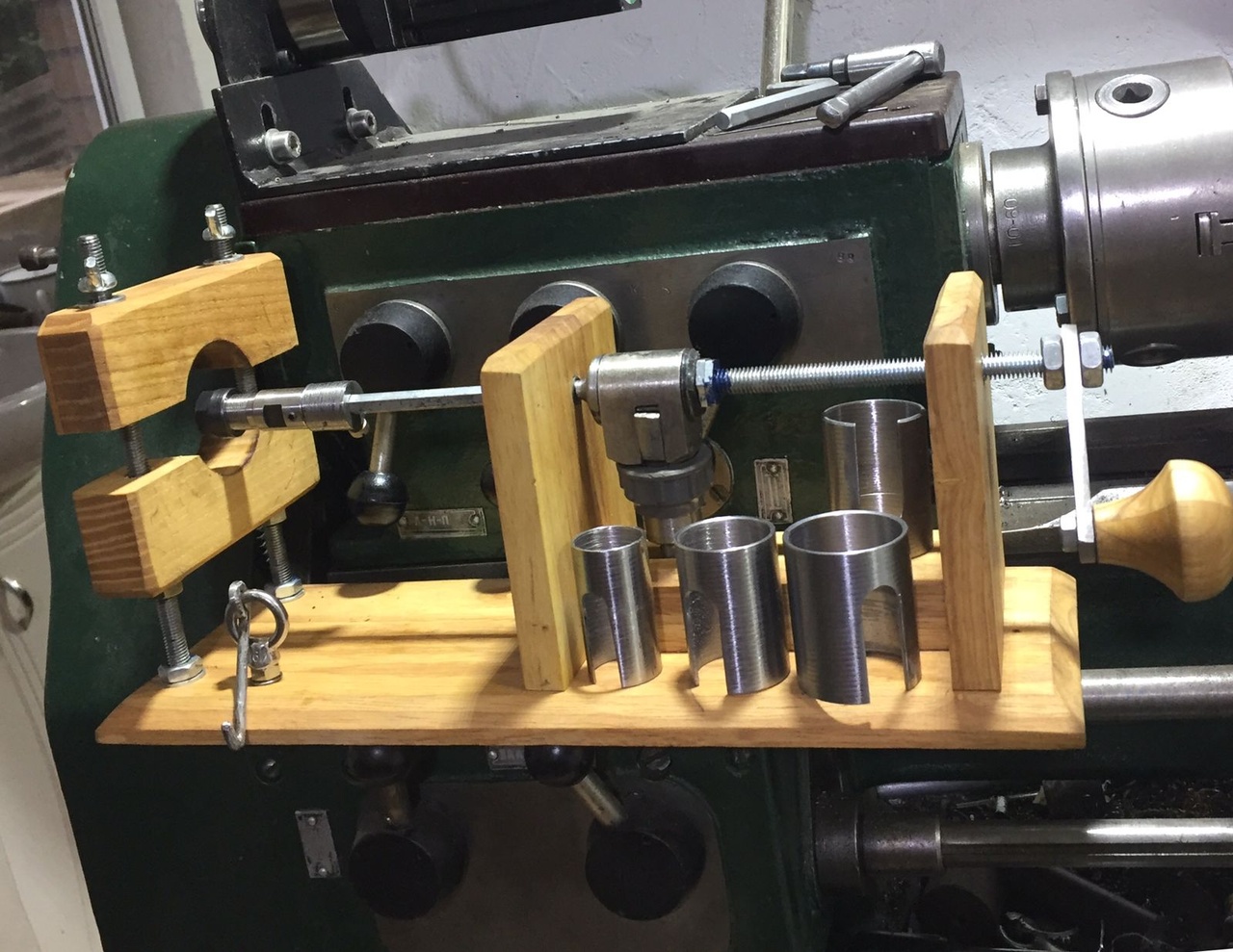

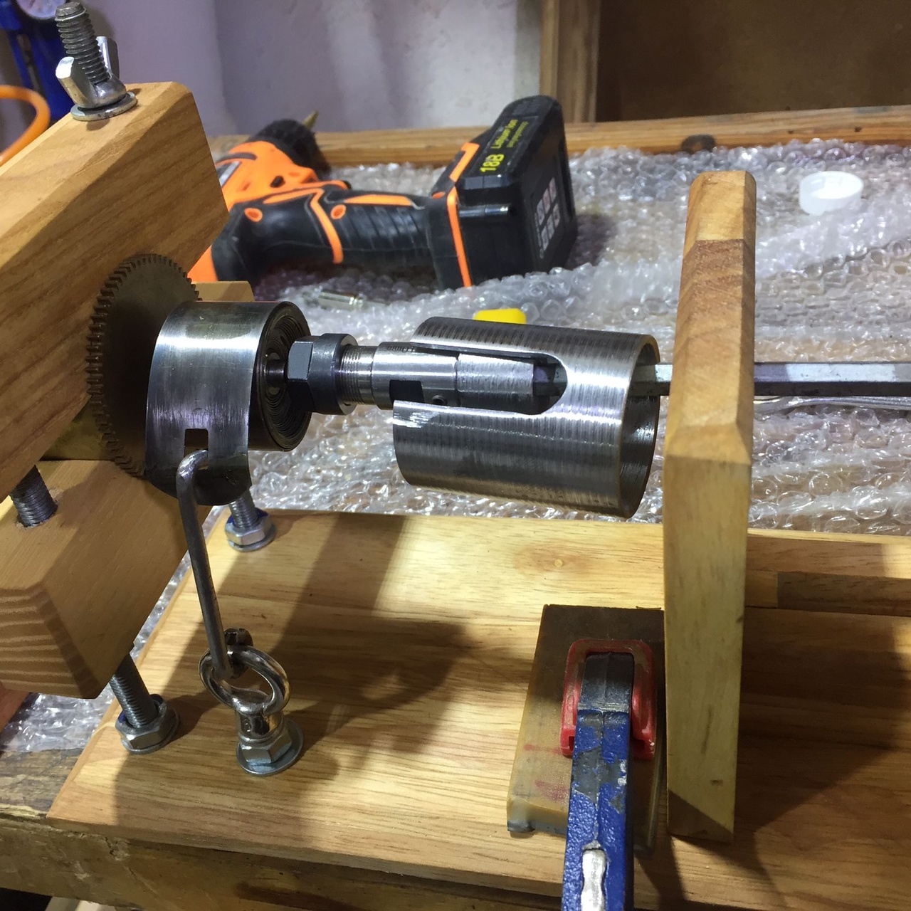

Привет коллеги, дошли руки до "моталки пружин", собирал не на скорую руку, но использовал только то, что оказалось под рукой. Концепция взята из сети, малость добавил своего, ориентировался на размеры указанные в видео по ссылке https://www.youtube.com/watch?v=S5XxM5PwSNM , трещотку использовал от пионерского коловорота, конечно было жалко, но он пролежал четверть века без движения, цанговый патрон ER11 c комплектом цанг был приобретен для другого проекта, не подошел. "Стаканы" под пружины сделал 25, 32 и 38мм, стенка 1,7мм в комплекте с заводской моталкой идут следующие размеры:22,25,28,31,38,41,44 и 54мм, с толщиной стенки 1,65мм. И самое интересное, деревянные детали напилил из выброшенных женой разделочных досок

Классный инструмент получился. Спасибо за фото!
