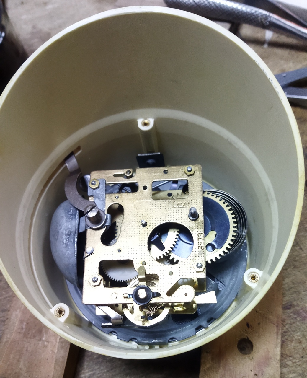

Здравствуйте, подскажите как правильно выставить шестерни на бой (GB), на фото собрал на удачу не работает, в теории слаб, литературу почитал но такой мех не нашел.. Выручите любым советом.. Спасибо.

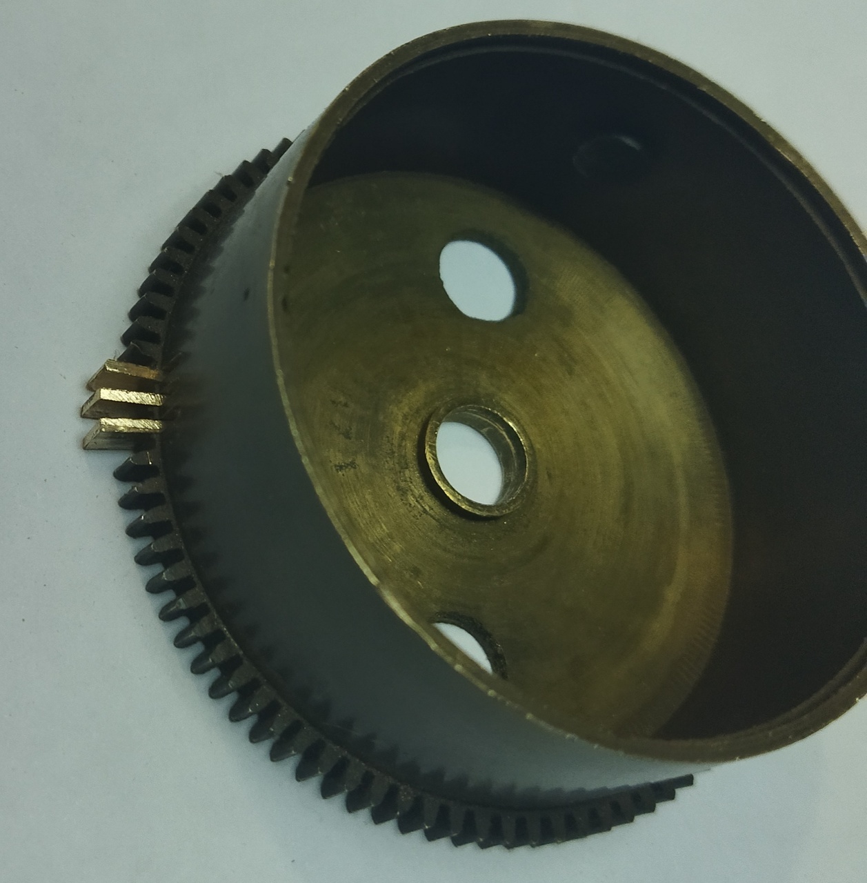

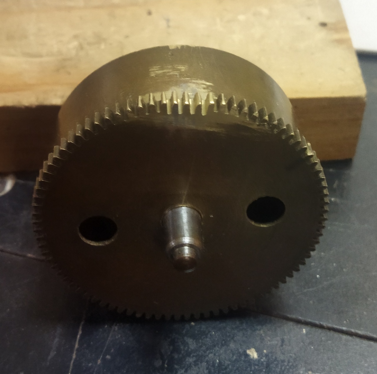

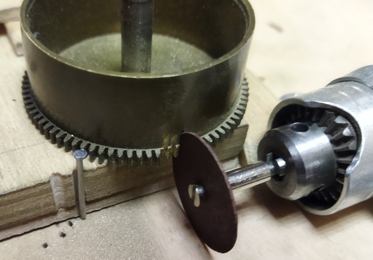

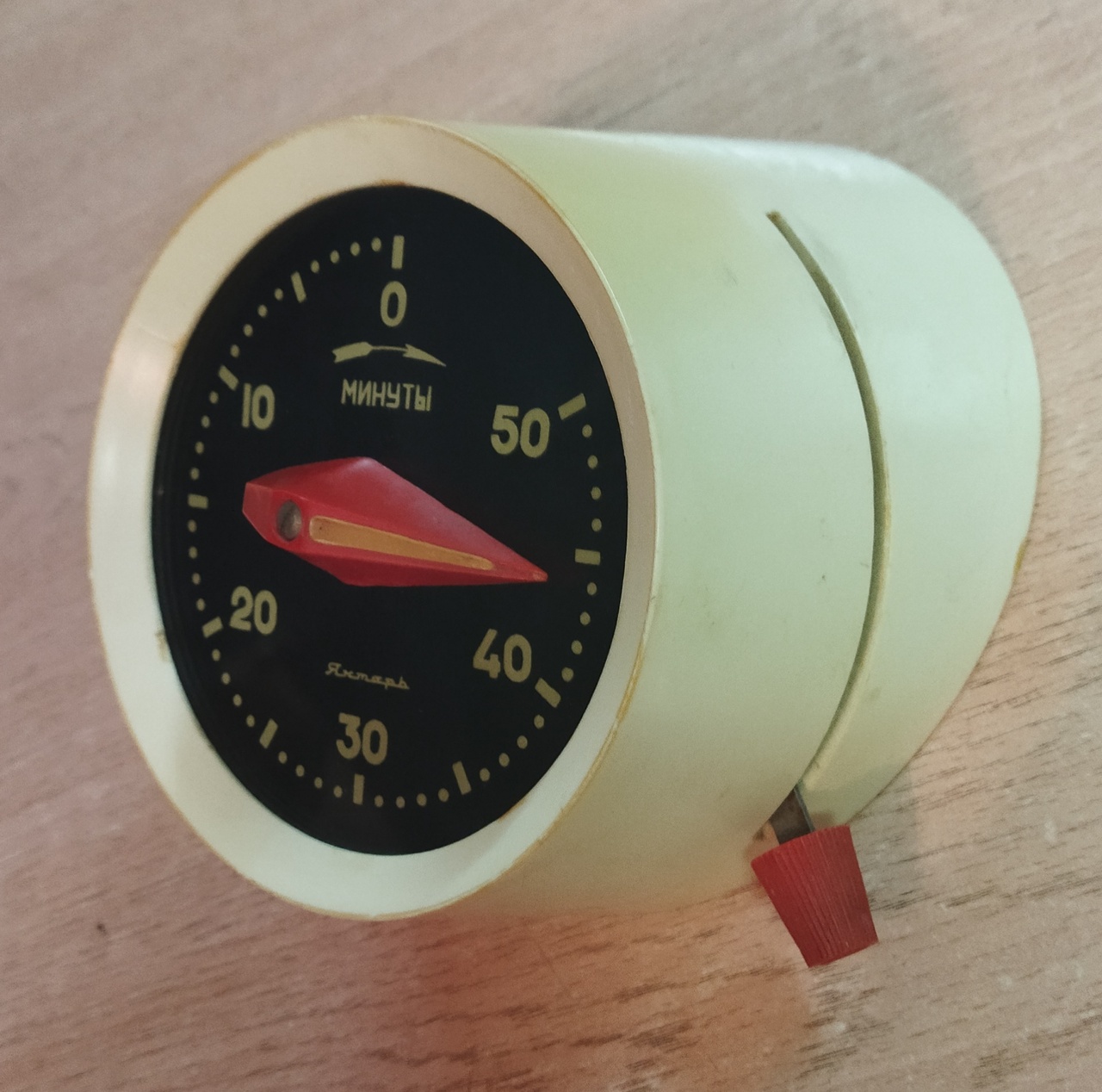

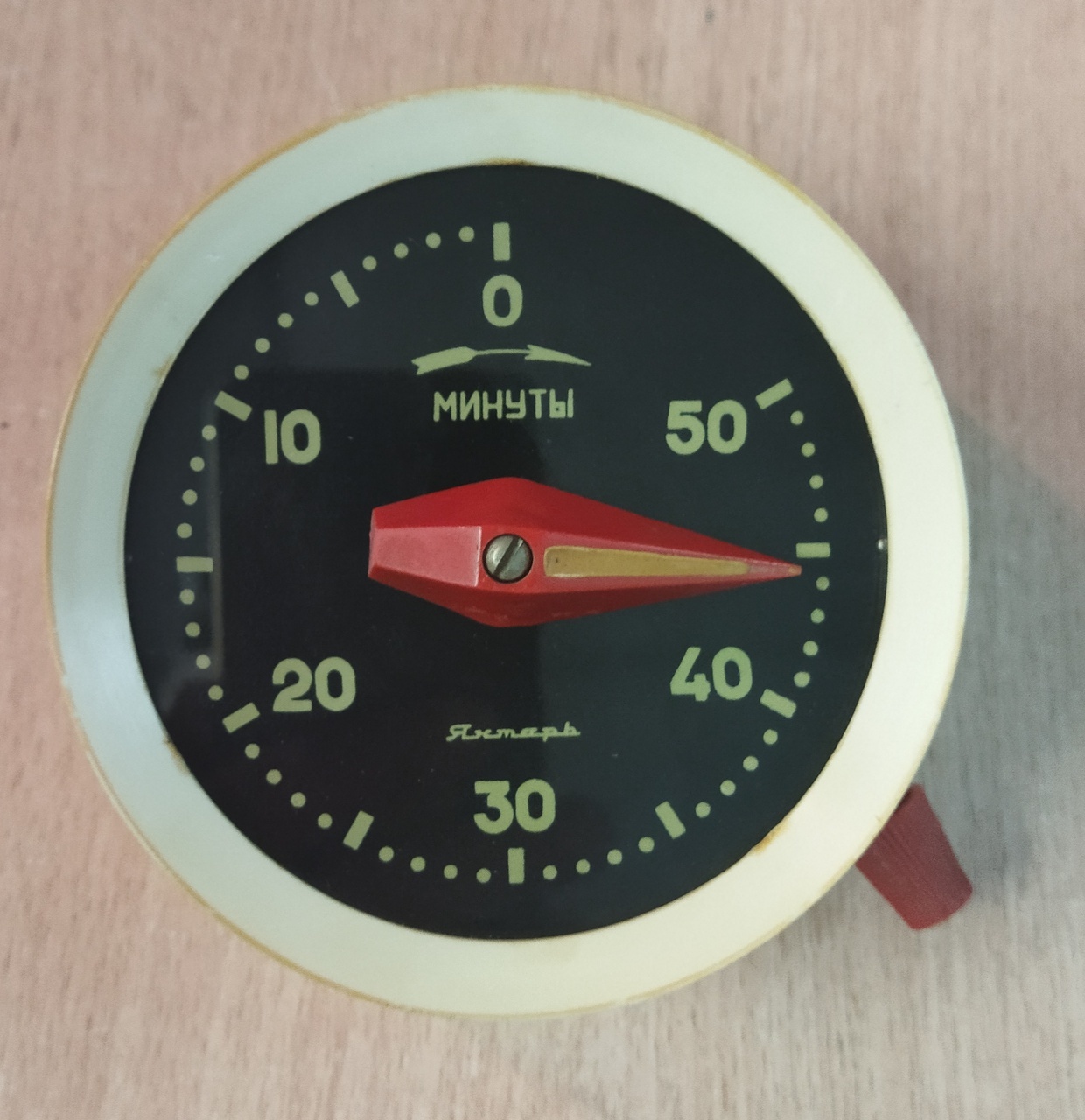

Наверное впервые пришлось обслуживать таймер (будильниками не занимаюсь), немного не привычно.
Янтарь, насколько понимаю 80х годов, удивил набор ангренажа, от трёх пластиковых (второпласт?) колёс, вместе с трибами, плюс один триб фрезированный, один цевочный, и баланс на рубинах.
Ещё из последнего- зубы на барабане вставили.

У моих родителей точно такой же таймер. Рубеж 80-90-х. Точно такой же механизм. Он почти не отличается от поздних будильников "Янтарь". Кстати, пластмассовые колёса вполне нормально работают, по крайней мере, на таймере. Пластмасса, на мой взгляд - полиамид какой-то, у неё износостойкость хорошая.
Были и более ранние таймеры этого типа, настольные, с карболитовым корпусом, если не ошибаюсь, от будильника Б-9. Где-то на даче такой у меня был, надо будет сфотографировать.
Сообщение от BTRANDREI Посмотреть сообщение
В двух словах не объяснить... Лучше по книгам теорию изучить.
У Вас неправильно выставлены рычаги, на фото я вижу ошибку, но не знаю как Вам объяснить дистанционно.

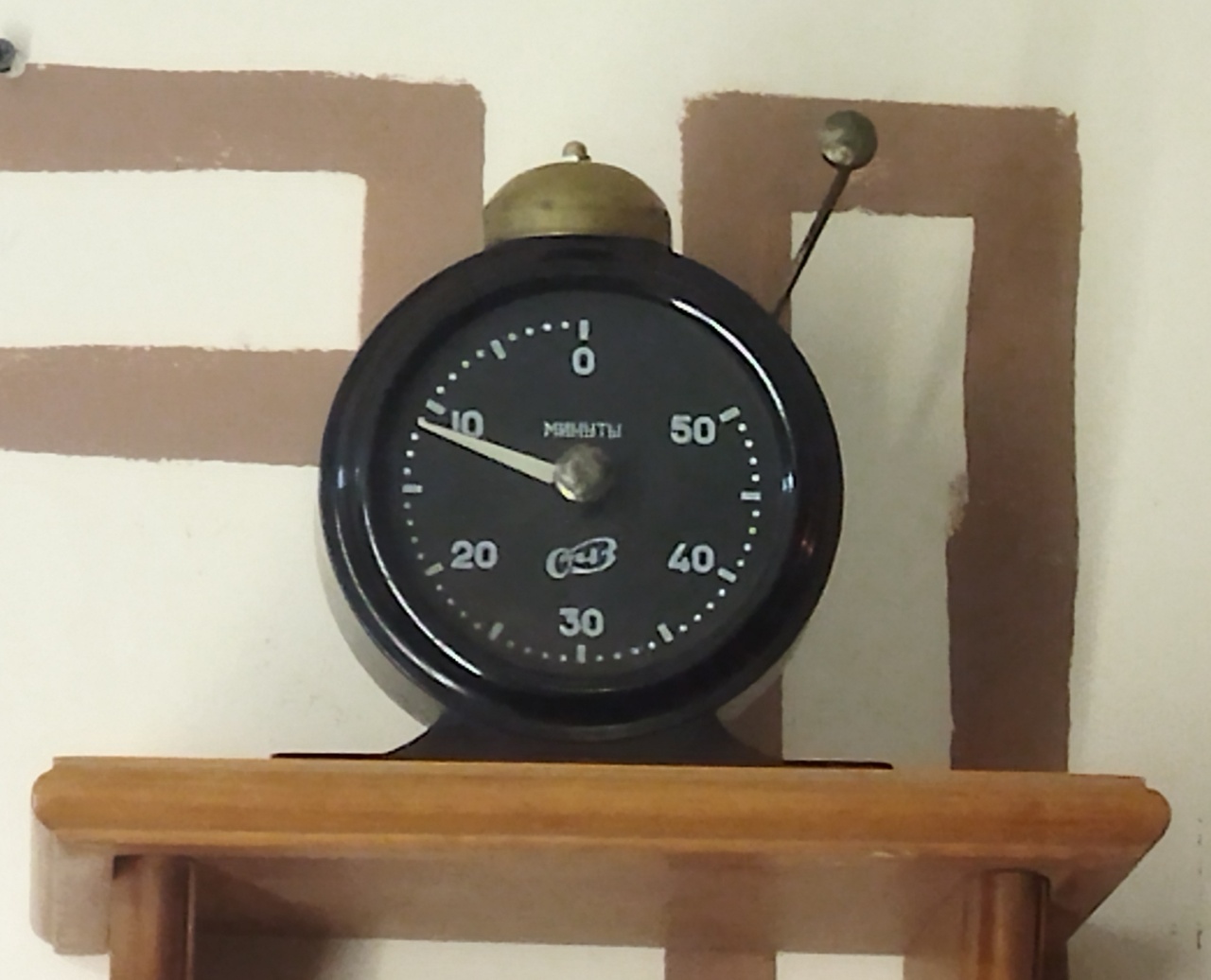

Сообщение от Vasiliy K Посмотреть сообщение
Надо в красном углу полочку повесить, его на неё поставить и молиться на него. Я за свою жизнь десяток таймеров в мусорное ведро выкинул, а этот карболитовый монстр всех переживёт. Пользуюсь таким последние 15 лет каждый день. Ему цены нет.

Сообщение от OddyRash Посмотреть сообщение
Михалыч, как скажешь
Прости что полочка не в углу, ну сам понимаешь, всё Политбюро там не поместица

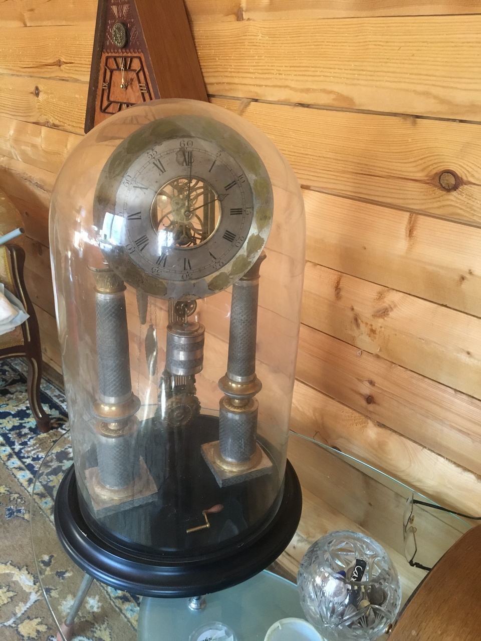

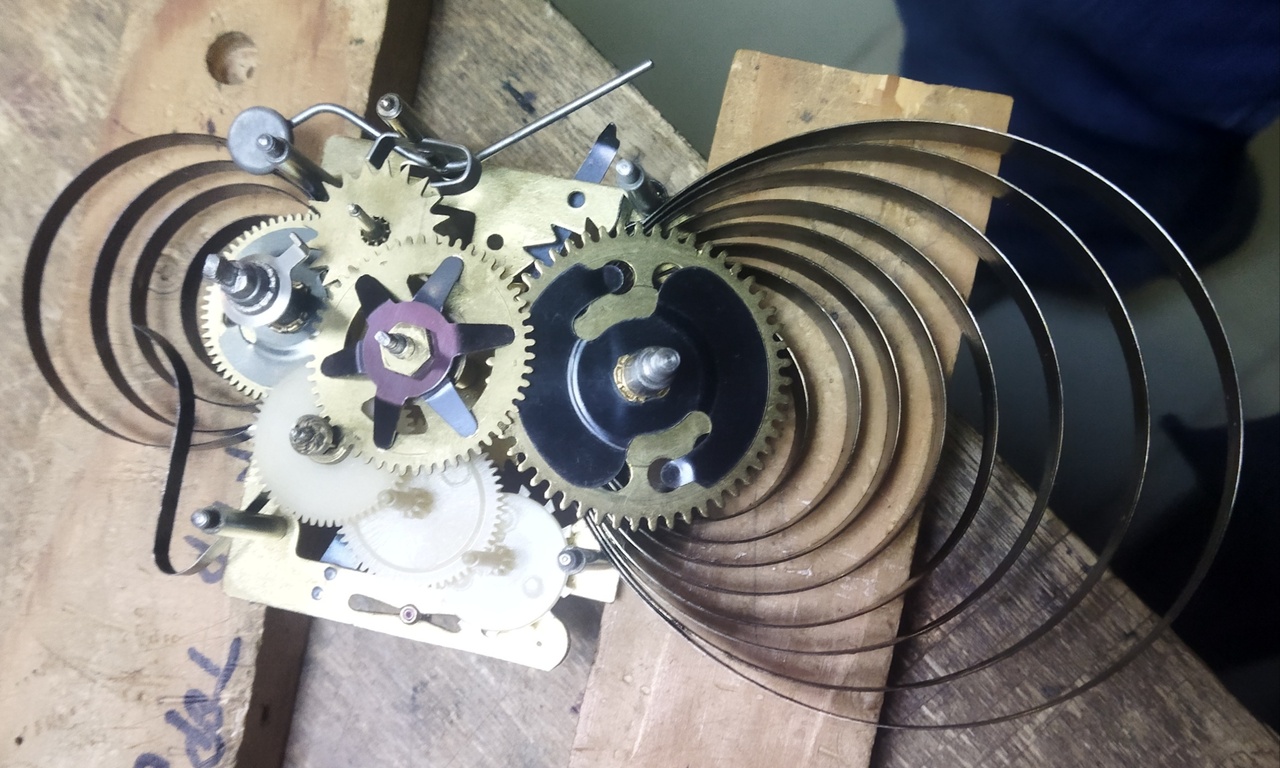

Добрый день уважаемые форумчане Вот такие часы под стеклянным колпаком. Приблизительно 3 года они идут. Через приблизительно 2 года после ввода в эксплуатацию они остановились. Разобрал помыл. После этого ходили год и встали. Помыл-хватило на пол года. Потом больше 15-20 минут ходить отказываются. Регулировка полет(ход Грахама) ни к чему не привела. Тогда я капнул каплю масла на шестеренку сидящую на валу анкерного колеса и часы ходят уже вторую неделю (смазка палет никакого результата не давала) Вопрос : правильно ли я понимаю что это коррозия износ или что то с этой шестеренкой которая сидит на валу анкерного колеса ? И как с этим бороться?

Возможно выработка.

Есть микроскоп-посмотрю. Если есть выработка выработка- сдвигать шестерню? Надфилем убрать выработку не получиться? Можно наверно профиль испортить?

Сообщение от uri2804 Посмотреть сообщение
Большая выработка устраняется вставкой футоров.
Если выработка незначительная допускается вытяжка кернением.
Надфилем эту работу не сделать.
