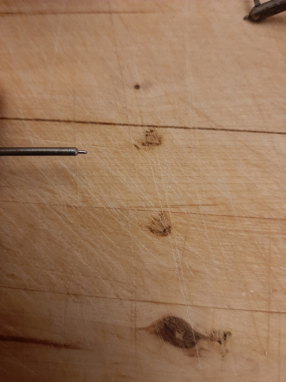

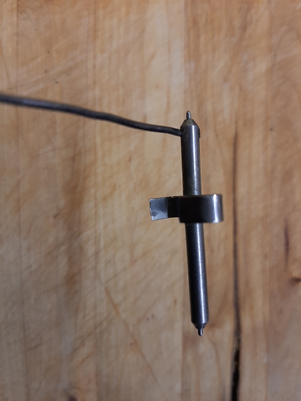

Добрый день, уважаемые форумчане. Оживляю мех FMS. Прежде чем что-то предпринимать, спрошу совет, тк никогда не делал этого , не хочется напороть.
1) Разбирается ли ось центрального колеса? Как?
2) Цапфы некоторых колёс - погнуты. Как правильно исправить?
Заранее спасибо за советы!)

1) Если нет выработки то можно и не разбирать. А так триб выколачивается с оси.
2) Цапфы править трубочкой с подходящим по диаметру отверстием. Ни в коем случае не пассатижами.

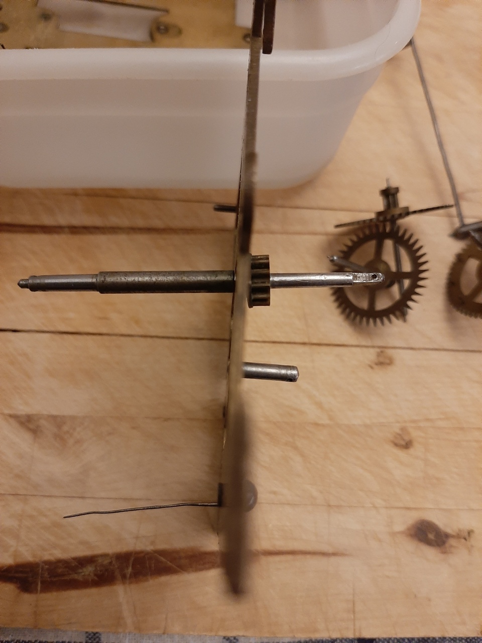

Уважаемые форумчане! Есть небольшая выработка скобы(справа). Это критично? Если да, то как исправить? Заранее спасибо иза советы.

Сошлифовать выработку и отполировать.
