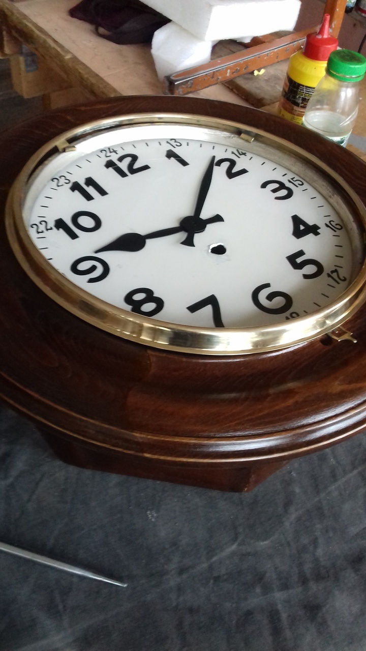

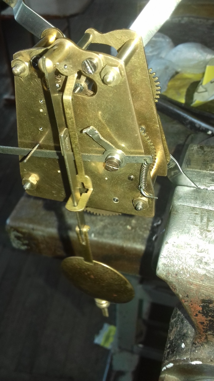

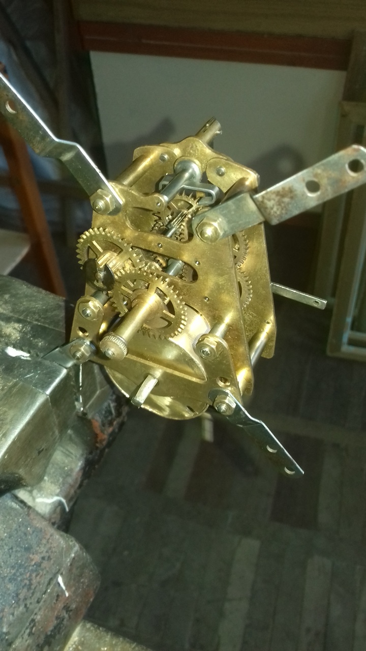

Добрий вечер. Ремонтирую часи харьковского завода. От чего может подойти пружина 15 мм ширини.
С Ув. Андрей

Здравствуйте, Андрей. Пружина на эти часы, может подойти с маяка, янтаря маятникового без боя, с меха от маятниковых "второго час завода" и т.п.
С уважением, Александр.
