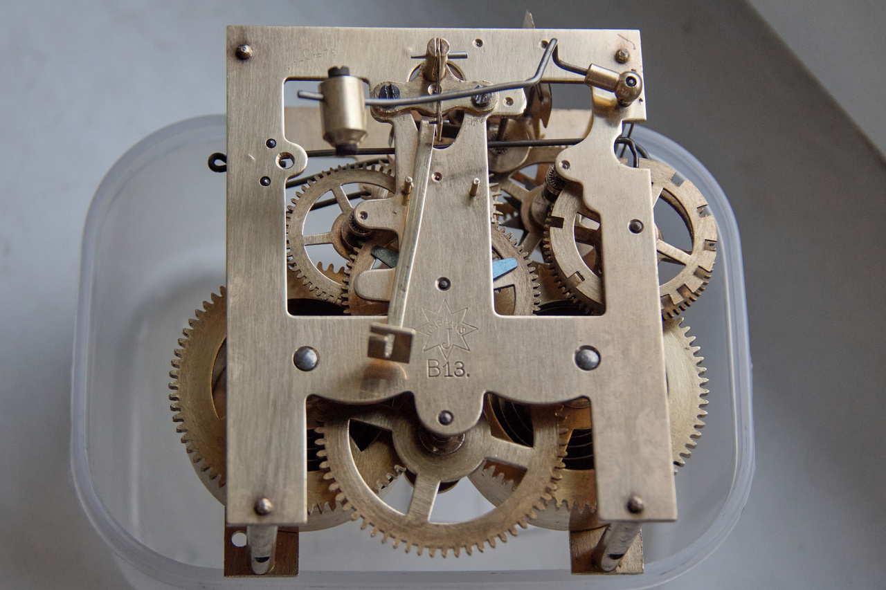

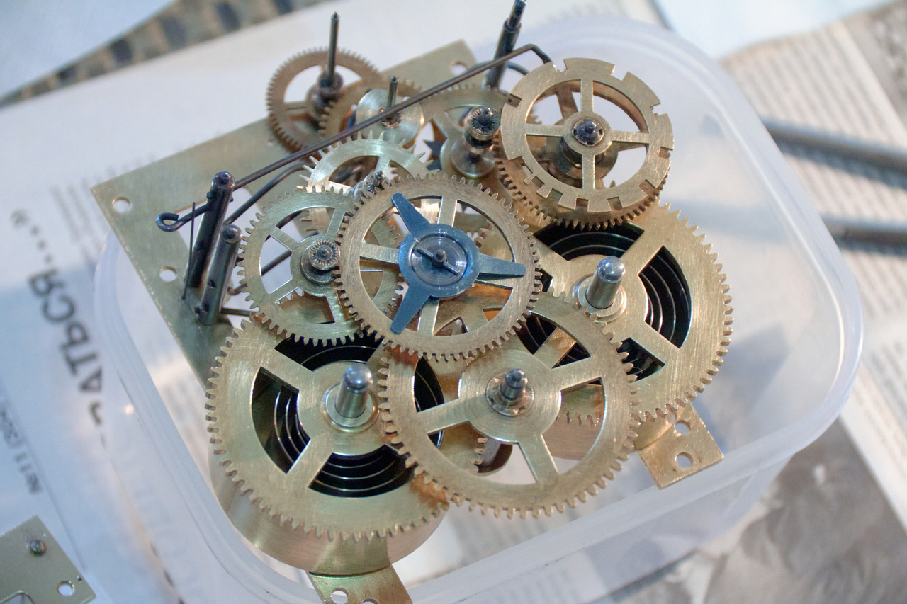

Сообщение от MECHANISMIK Посмотреть сообщение
Здравствуйте. Вчера решил попытаться собрать "лего". Механизм достался мне в виде шестерёнок, в теории, должен быть комплектен. Пытаюсь его собрать в качестве тренировки, поэтому, он не чищен. Просто для понимания процесса. И возникло несколько вопросов.
1. Собственно. Вот что собрал "наобум". По остальному пока непонятно. Может есть у кого-то прям такой же механизм, или его схема?
2. На некоторых шестерёнках отсутствуют зубчики-штырьки. Так и должно быть?
3. Вытаскивать пружину из барабана, чтобы распустить, промыть и смазать (как и чем - вопрос будущий), стоит ли? Выглядит довольно сомнительно, смогу ли я заправить потом её внутрь, или лучше промыть и смазать барабан целиком?
Вы неправильно собрали.

Сообщение от arhistratig Посмотреть сообщение
Всё делается, иногда приходится все цевки менять. Главное подобрать материал нужного диаметра и что бы он был отполирован. Некоторые используют иглы, булавки и т.д.
Крышка барабана и должна крепко захлопываться паз иначе пружина может выпрыгнуть.
Про иглы - очень логично, идея прекрасная. Высверливают, это понятно. А как их прикрепляют? Забивают просто с силой? Или на клей/пайку?

Высверливать не надо, просто выбивать

Сообщение от Architetto Посмотреть сообщение
Так конечно же быть не должно, механизм просто не будет работать.
О замене (ремонте) этих "штырьков-зубчиков), Вам уже рассказали.
Кстати они называются - трибы.
Обычно их остатки легко вынимаются из посадочных мест например небольшими круглогубцами или щипцами.
Иногда встречаются колёса в которых после ремонта (замены) трибов они дополнительно пропаиваются, хотя обычно достаточно расклёпки.

Сообщение от Сергей Дмитриевич Посмотреть сообщение
Кстати, они называются - цевки. И такой триб называется цевочным.

Ещё вопрос всё по тем же цевочным трибам.
Я подобрал подходящие булавки и иголки, но что лучше? Иглы закалённые, булавки - гибкие.
И ещё интересный момент. Забить их туда невозможно, отверстия уже рассверлены. Так что держаться не будут. Можно и запаять, но почему не сделать маленькую крышечку из резины (например), можно даже напечатать на 3D принтере. И просто туго её надеть и закрыть выходные отверстия. Чтоб не запаивать и проще было бы демонтировать в будущем.
Цевки при работе должны свободно крутиться в своих гнёздах. Резина их не удержит.

Сообщение от OddyRash Посмотреть сообщение
Я имел в виду вот сюда. Что именно и где должно проворачиваться?
