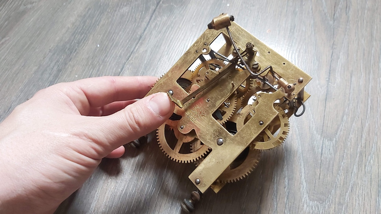

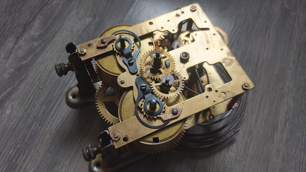

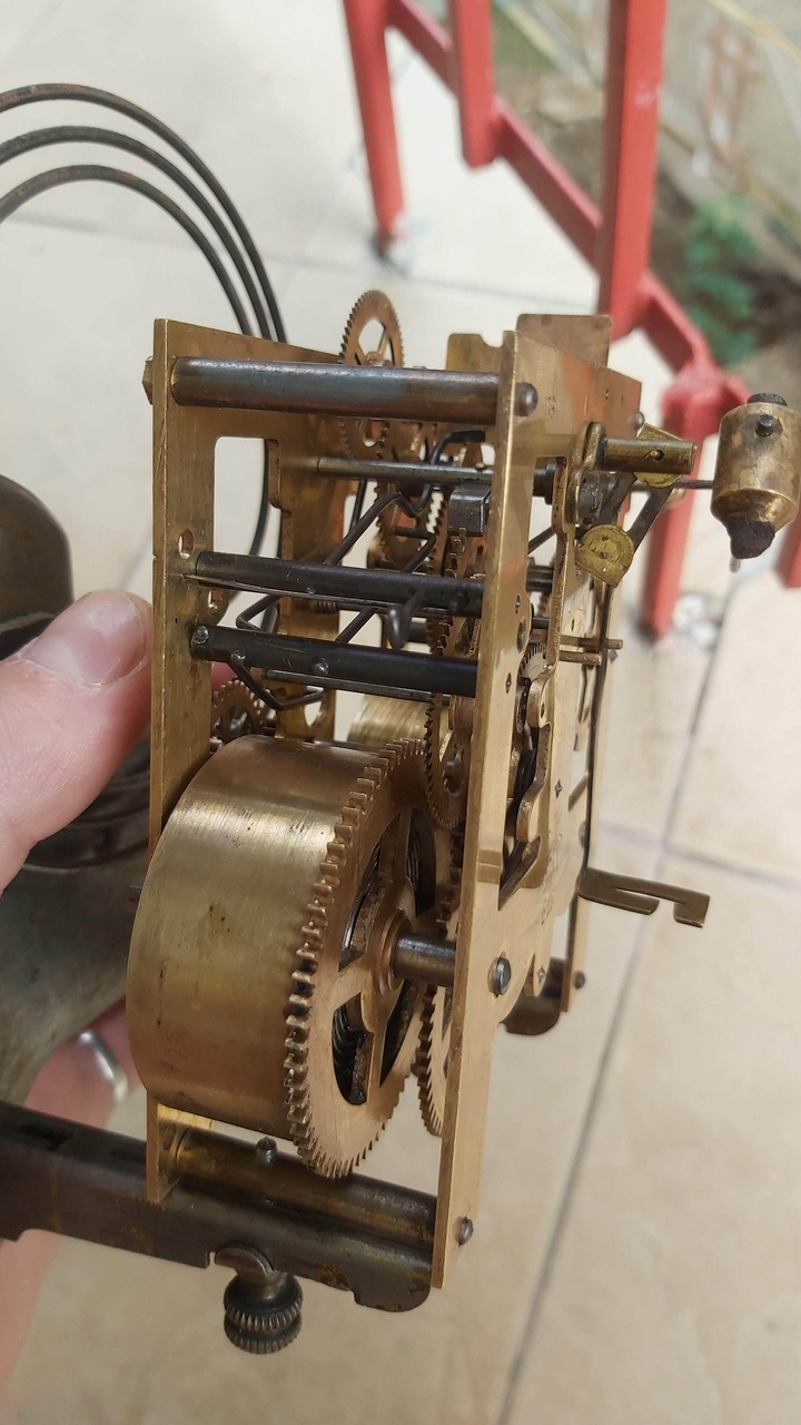

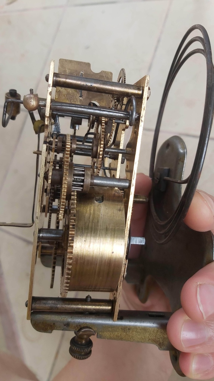

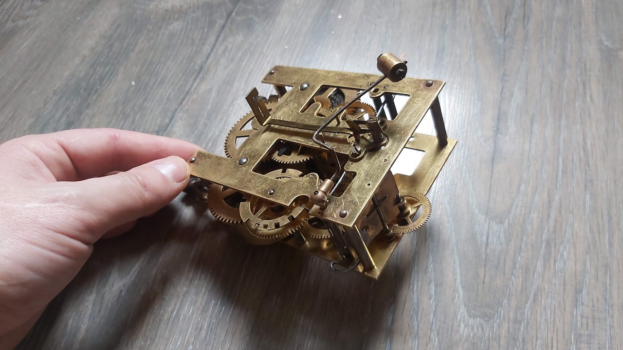

Приложил фото подобного механизма в сборе. У вас не верно собрано.
И не такие пружины вставляются руками, справитесь. Можно использовать строительные перчатки с прорезиненными ладонями. Главное - промойте до чистоты, а потом смажте консистентной смазкой обильно. Крышка с небольшим усилием встает в паз.
