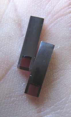

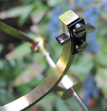

Сообщение от MEXNIK Посмотреть сообщение
3. подожду , может дадут более информативный ответ \ фото \ ссылку
Вот так они примерно выглядят, только без камней. Другого фото под рукой не оказалось.
ID:	3352336   Нажмите на изображение для увеличения

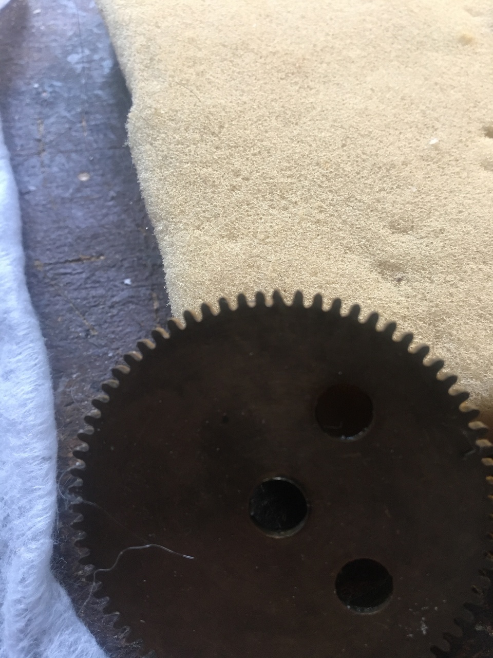

Добрый день уважаемые форумчане. Механизм Густав Беккер Р42. Обнаружил один гнутый зуб на барабане. Как вы думаете : нагреть и пробовать выпрямить зуб или лучше его спилить и вставлять новый ?

Попробуйте выправить.
Судя по фото излома нет, зуб только незначительно погнулся, обычно после выравнивания такие зубы работают.

Сообщение от uri2804 Посмотреть сообщение
агреть и пробовать
Греть до отжига, править зуб и дать 3 суток отлежаться. Бронза снова закалится.

Греть до отжига это до красна?
до красна?
Да.
