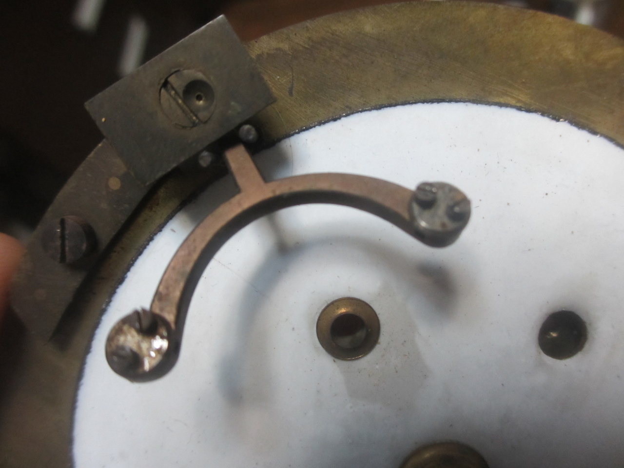

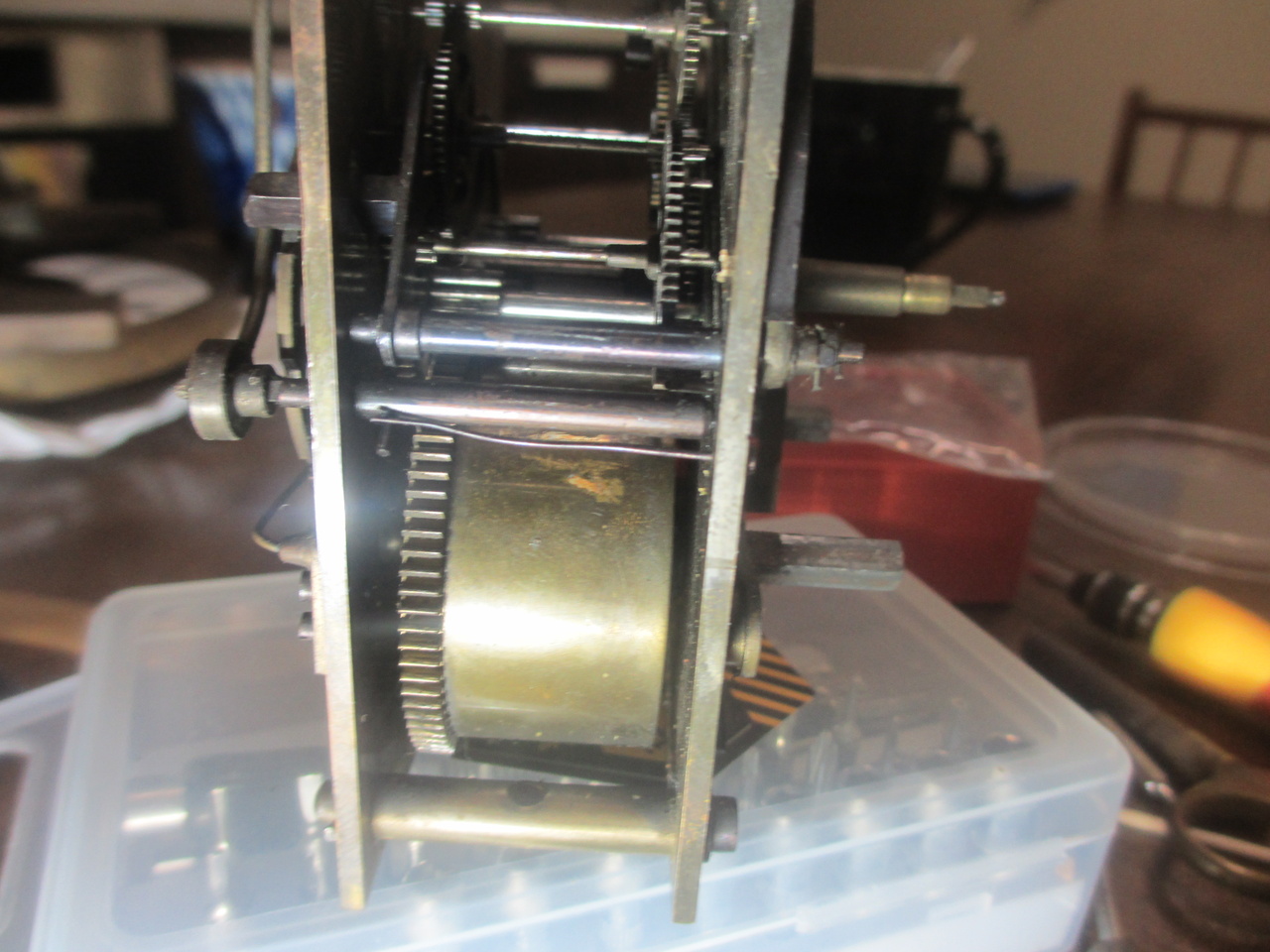

добрый день .
Помогите разобраться с мехом. Ленкирц
1) маятник цеплялся сразу к пенделю?
2) что с приводом молотка - По беглому осмотру что то утрачено . нет сопряжения от колеса .
(колесо вращается отдельно . молоток отдельно ) ВОПРОС СНЯТ РАЗГЛЯДЕЛ ПЕНЁК ОТ ОБЛОМАННОГО ШТИФТА ПРИВОДА .
3) что должно стоять в крепежах полет анкерной вилки ( ВЫНОСНОЙ АНКЕР)
по факту крепёж остался . на фотках с мешка наблюдаю штифты похожие на те которыми крепится цифер , но это же явный "колхоз" . что было в оригинале и чем можно заменить утрату?
Заранее спасибо за советы фото ссылки и т.д.

Пендель-это маятник. Слово пендель латинское ( пандюль во французском языке настенные часы так и называются-пандюль в оригинале писать не буду). Пендельфедер с немецкого - пружина маятника. Конечно же маятник висит на пружине маятника.
В крепеже палетт должны стоять палетты, как ни странно. В вашем случае металлические.
Пружинка подпирающая штифт оси молотка должна стоять под штифтом, там место натерто.

понял:
1) маятник в этих часах вешается сразу за подвес , без промежуточных деталей как например у беккера или янтаря .
2) спасибо что открыли мне "тёплую воду" , но тема про ремонт и вопрос был как выглядел оригинал и чем заменить
( как выглядет это на наручных и башенных я видел на фото , сразу скажу , я вот чем заменить из чего сделать был бы признателен за совет\фото)

Металлические палетты у часов Ленцкирх с вынесенным анкером выглядят как металлические палетты часов Ленцкирх с не вынесенным анкером. Т.е они одинаковые.
Как и из чего сделать здесь была тема.
