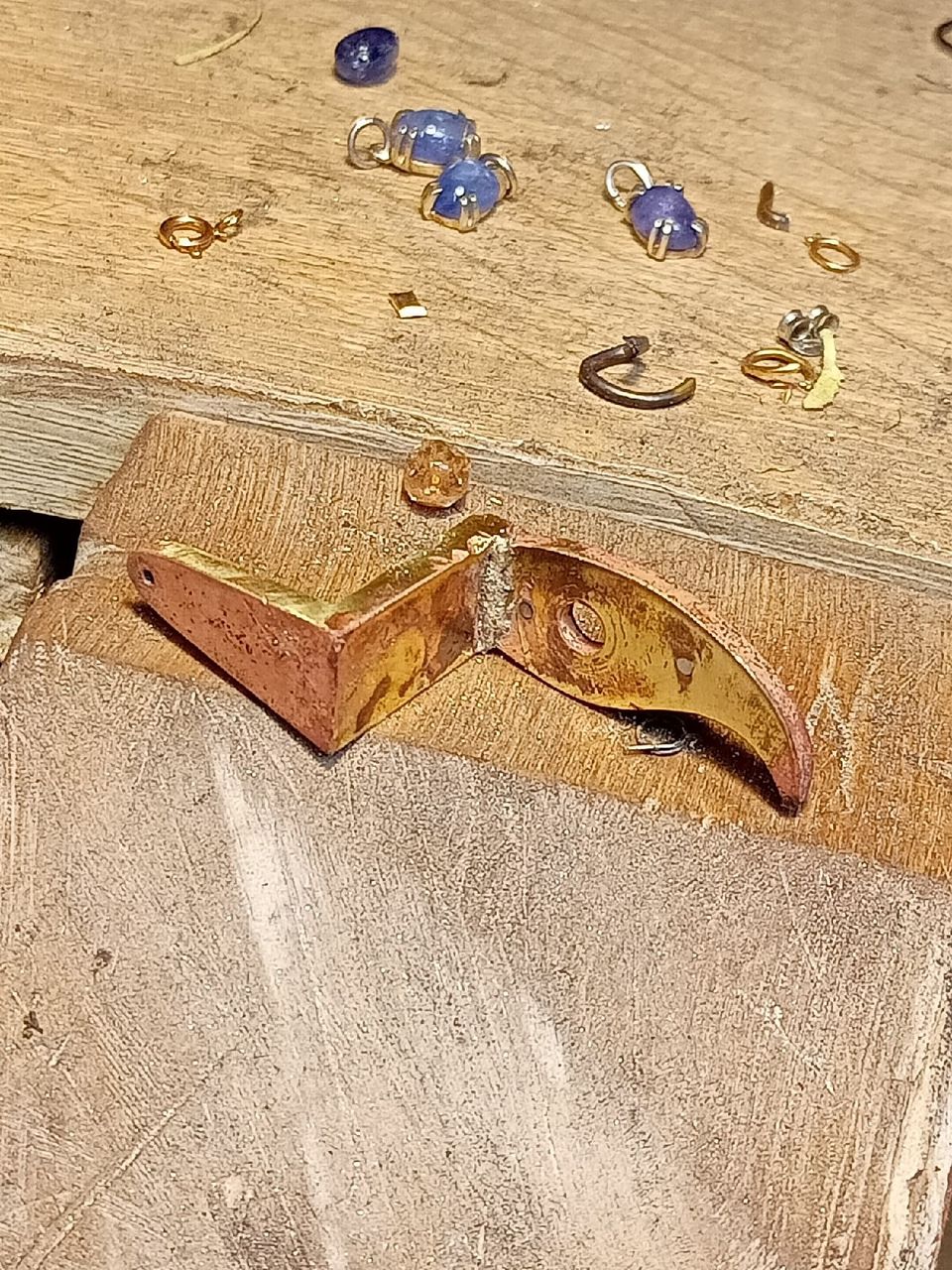

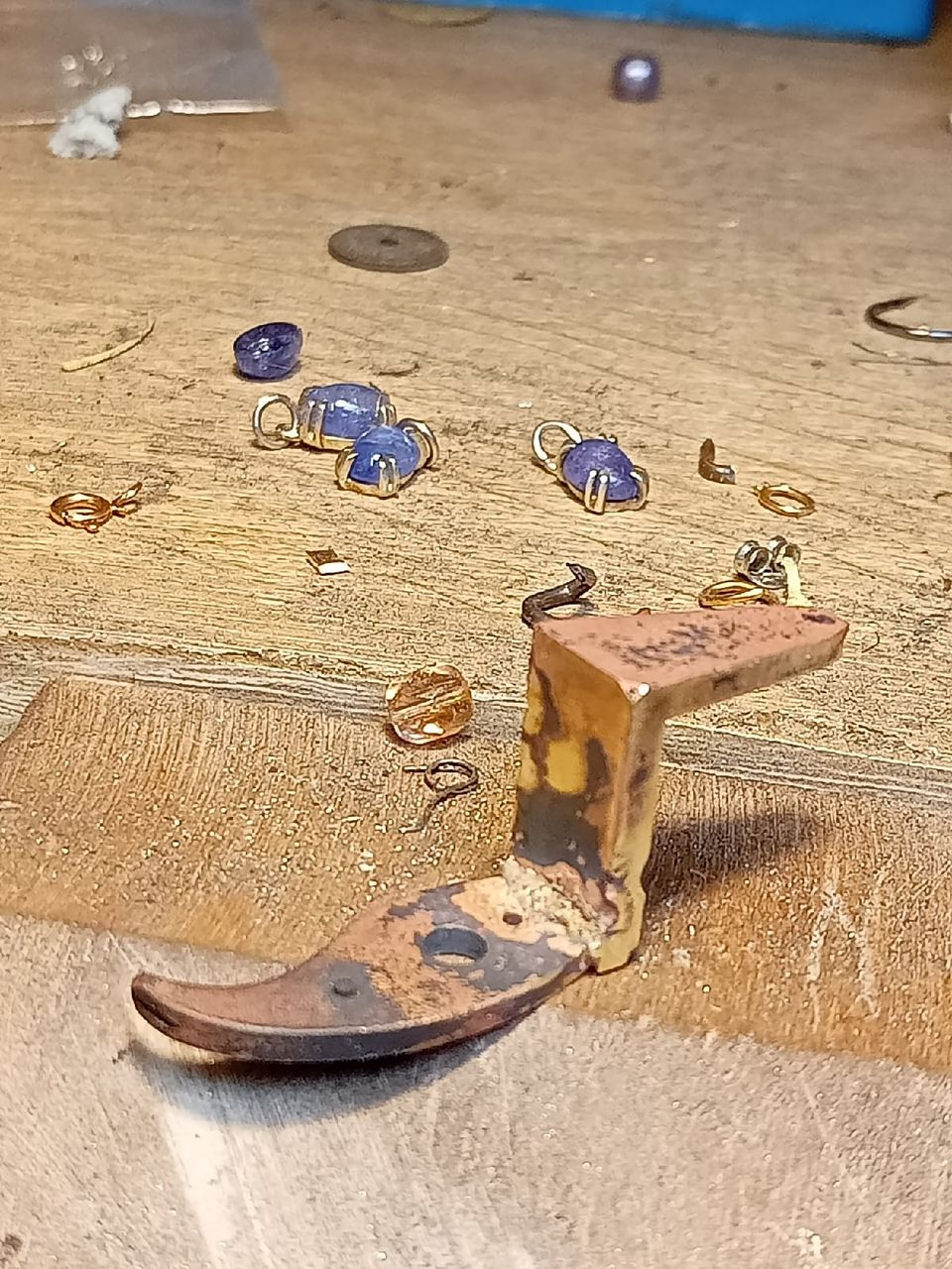

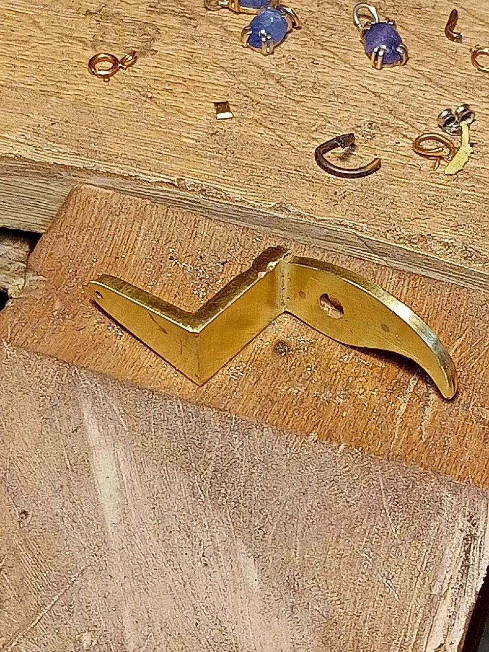

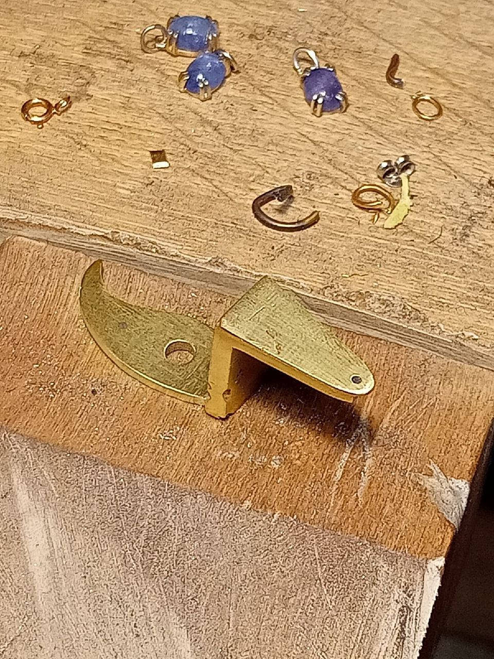

Вот лечил недавно мостик.

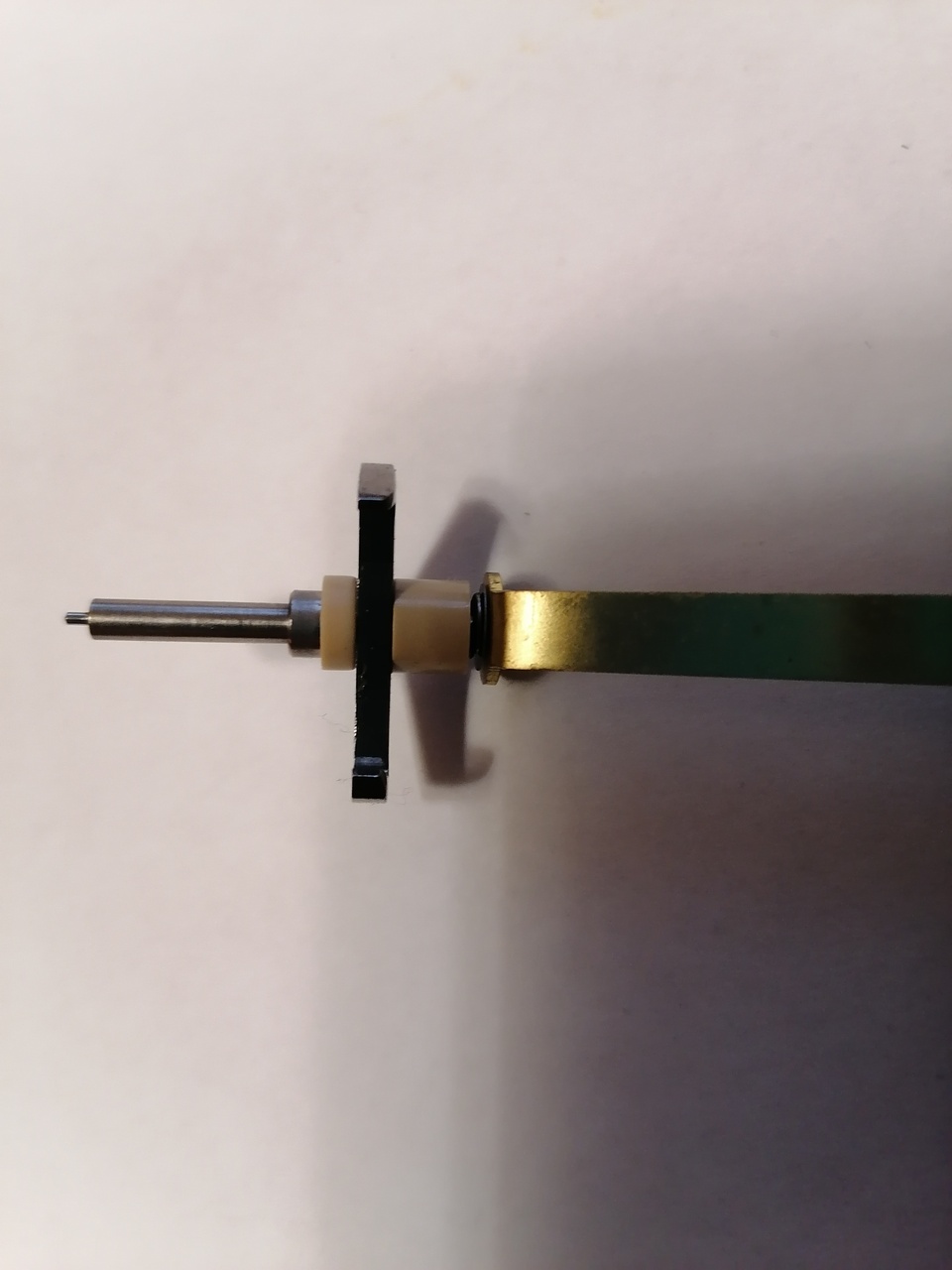

Доброго всем дня! Попробую ка я в этой теме продублировать вопрос. Купил я напольные часы Hermle. Часы, ходят максимум 5 минут и останавливаются. Если маятник качнуть не на максимум-останавливаются быстрее. Вынул механизм из корпуса-вроде как масло есть, не закоксовавшееся, не чёрное. Механизм буду промывать и смазывать, когда придёт уз ванна. Пока возник вопрос: анкерная вилка закреплена на оси не намертво, а на подпружиненном крепления. На мой взгляд, она слишком свободно вращается на оси. В узле соединения вилки и оси должна быть смазка или нет?

Подпружиненное крепление наз. фрикцион. Это для ргулировки выкачки - чтобы часы не "хромали", можно найти в интернете видео на эту тему.
