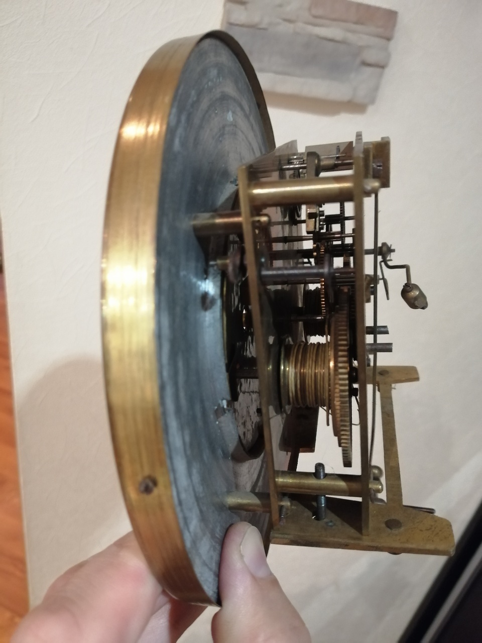

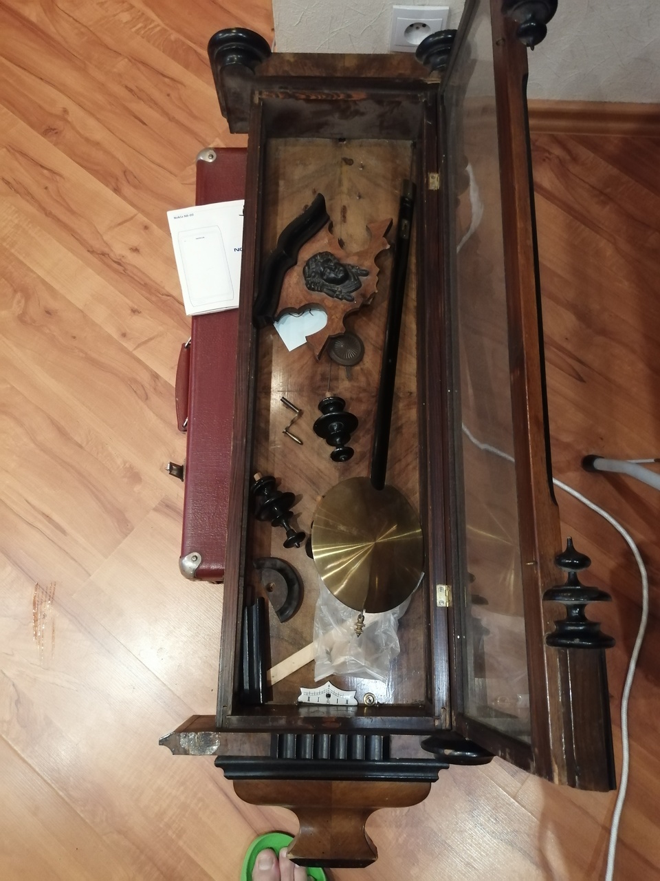

Ленцкирха жильного на три гири (три блочка) не видал. Если есть бой, то он на две гири. Ход часов приводится в действие от одной гири, а бой от другой.
Жила (ставят веревочки, лески, тросики и т.п.) намотана на катушку, дальше, через блочек на котором висит гиря, зацеплена за кронштейн или механизм.
Все же, информативнее, если покажете фото своих часов, пусть и в разобраном виде.

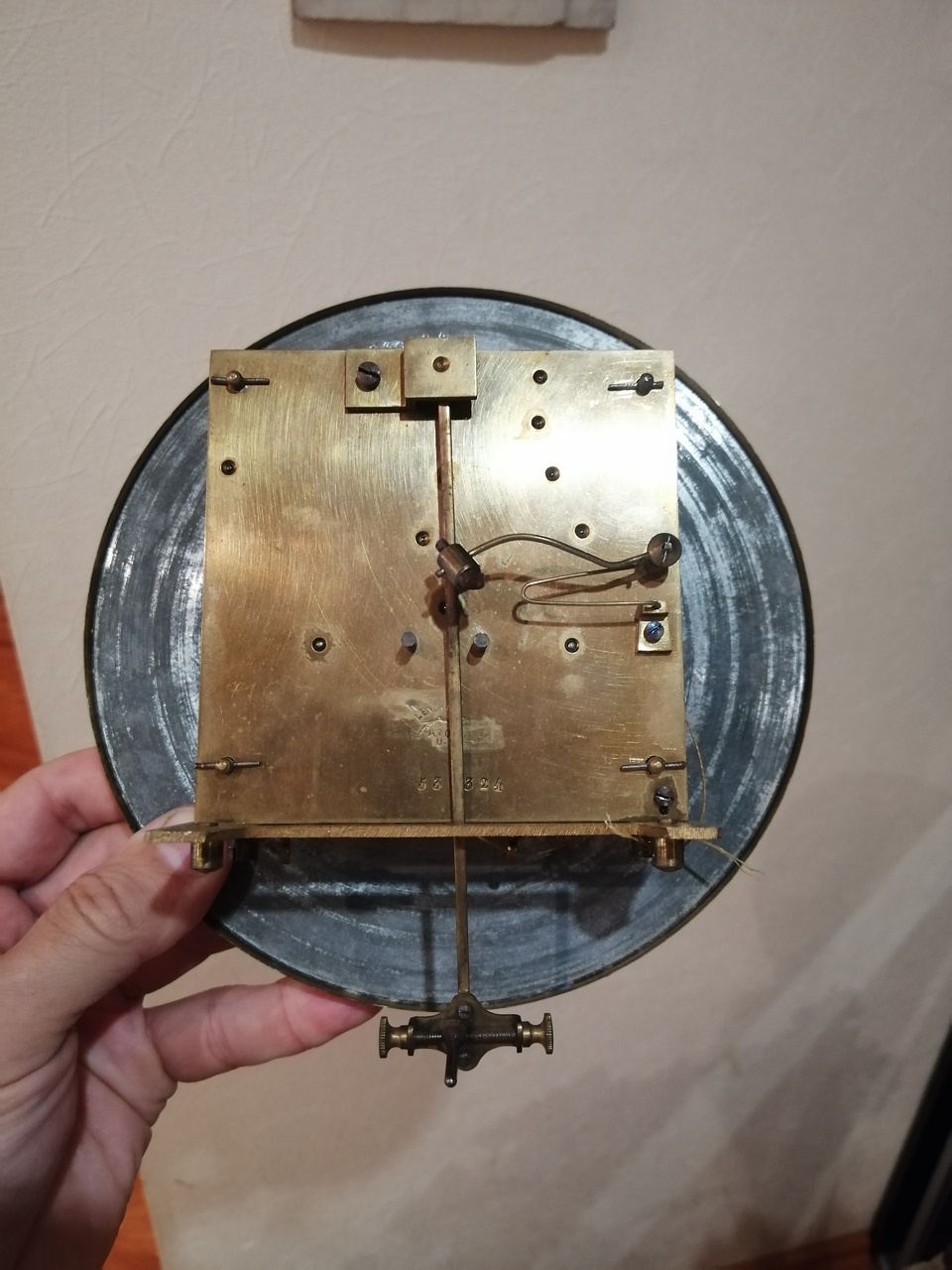

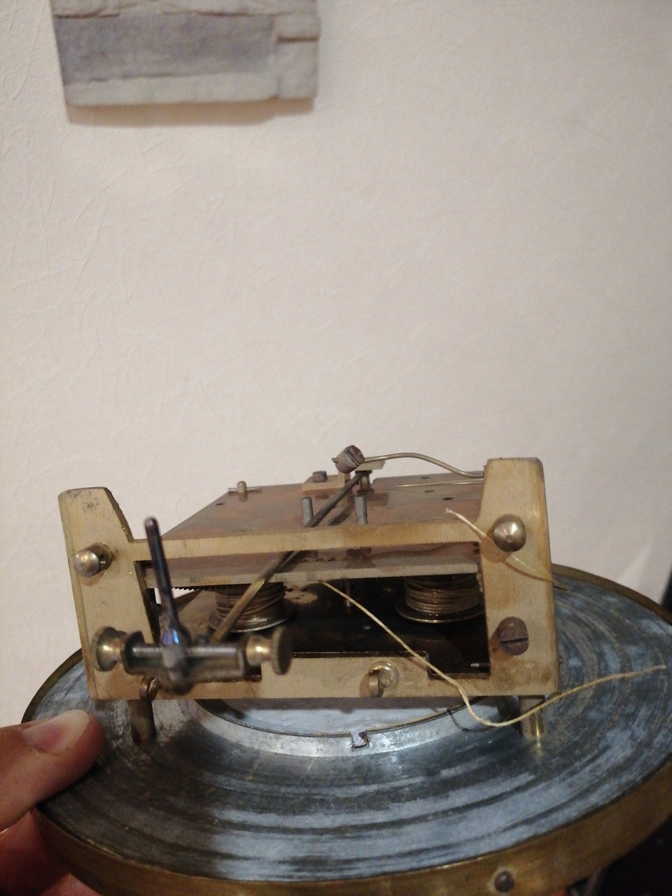

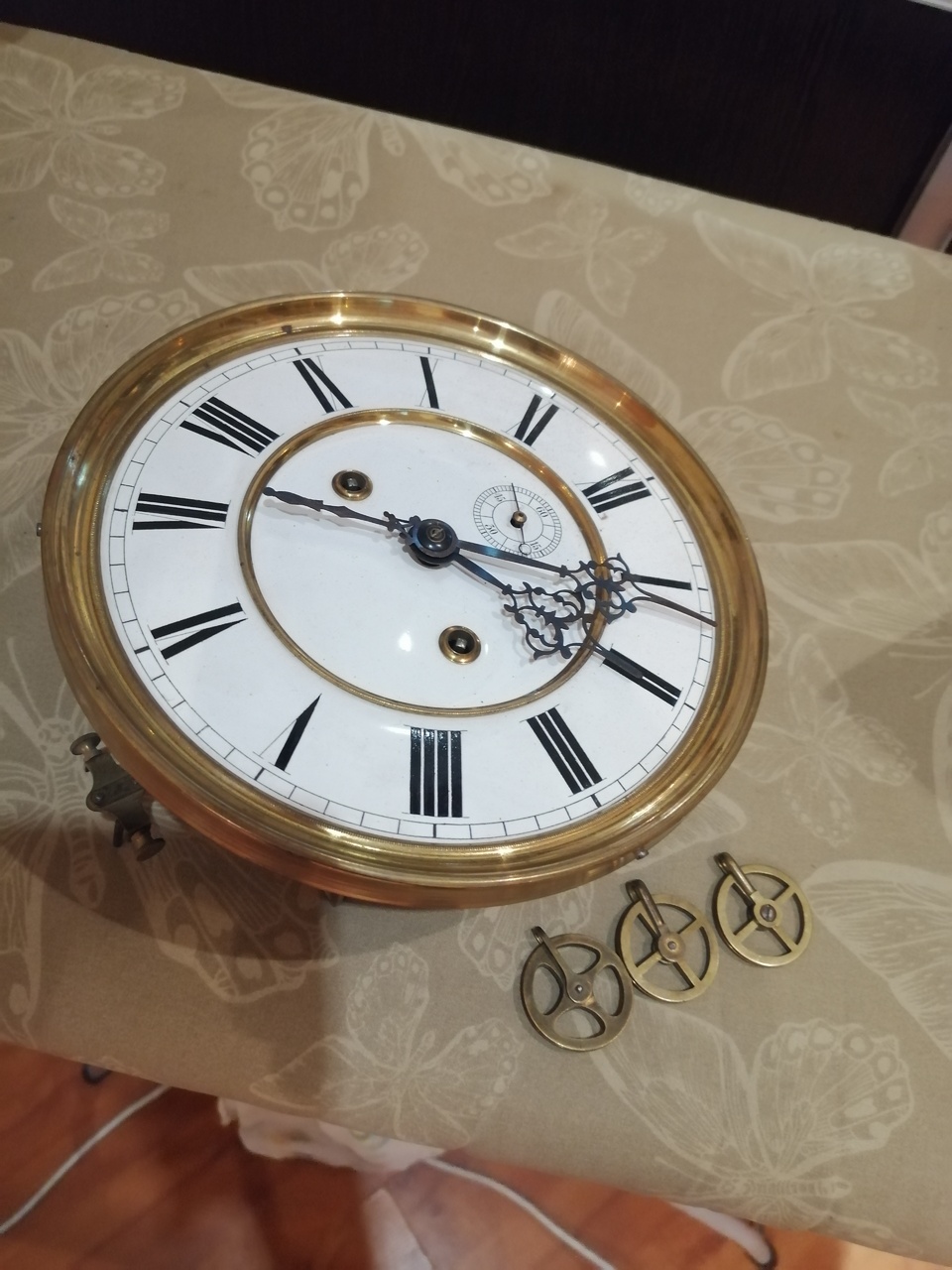

Да, они с двумя жилами, две гири. А свободные концы жил подвязываются к корпусу ведь? А не могут они соединяться через ролик и быть одной жилой?)) Догадки дилетанта)) И ещё вопрос... Как видите на фото снят гонг. Я его сам снял, т.к. обломана пластиночки на маятник. Где её можно взять, как она называется или чем ее можно заменить? Спасибо!

Это в современных часах (Гермле)они могут соединятся через ролик с коромыслом на концах которого висят гири.
А в этих часах "каждой твари - по паре" . Два блочка - две гири.

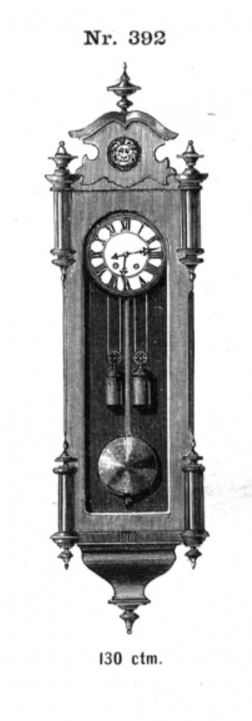

Называется пластиночка- пендельфедер можно купить на аукционе или сделать самому.
Часы Ваши 1885года выпуска, а модель - 392.
Фото с каталога за тот год.
Хорошие часы и в приличном состоянии. Немножко привести в порядок и доукомплектовать и будут -Супер.

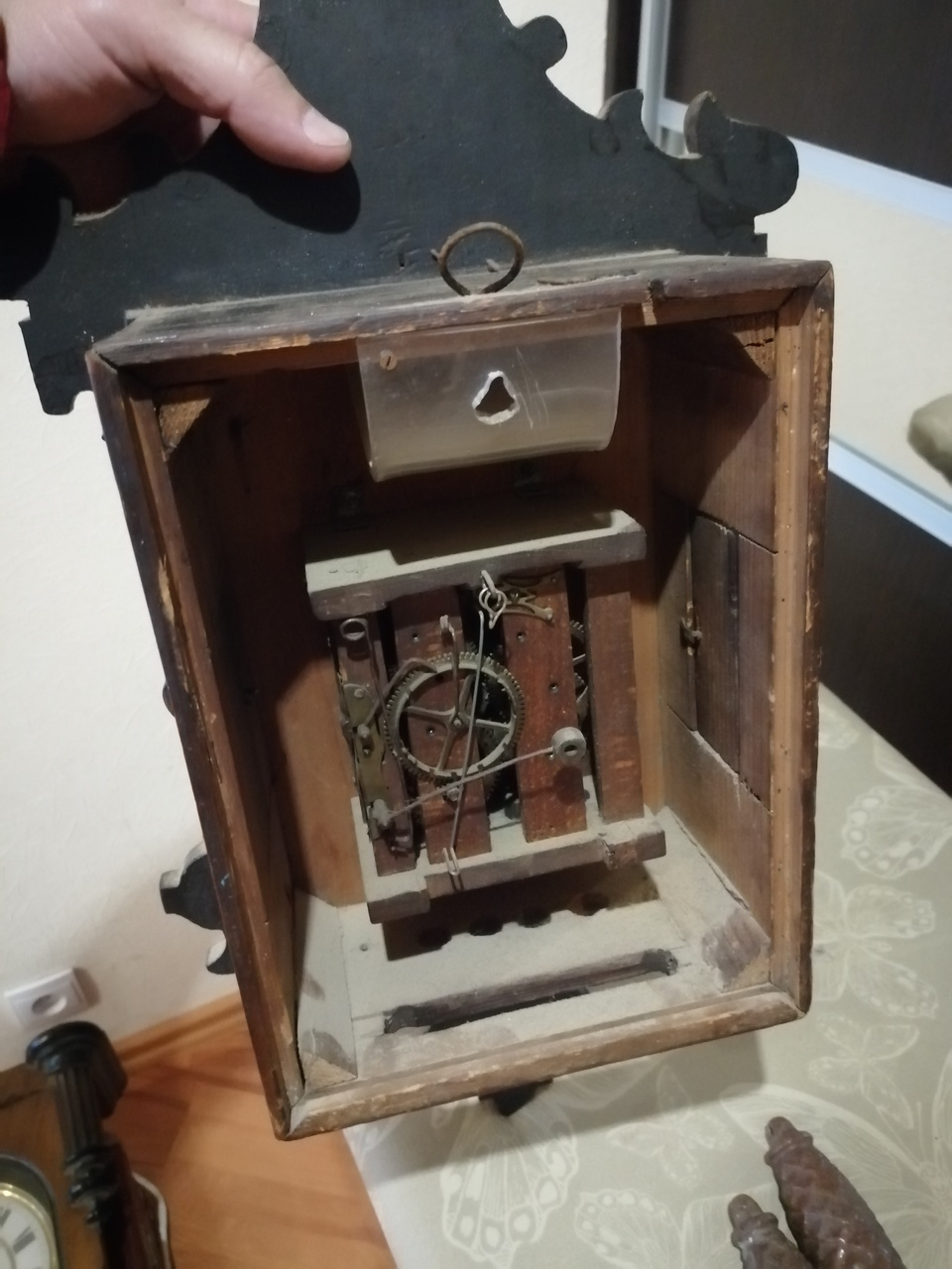

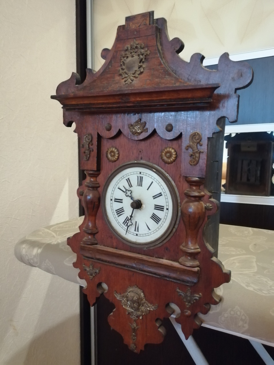

Спасибо большое. Тогда ещё вопрос в догонку)) Что это за ходики, клейм с обеих сторон не обнаружил, и как поставить цепочки на место?

Это не ходики, у них и бой есть. Это шварцвальдские часы на деревяных платинах .
Цепочка протягивается через отверстие в дне корпуса и через катушку механизма. И вытягивается через соседнее отверстие в дне корпуса. На этот конец цепи вешается гиря.
Производитель клейма не поставил, но мостик анкера, там оригинальный в виде переплетения букв. Вечером посмотрю, кто это.

Там Заяц, нет?

Сообщение от igoanatol Посмотреть сообщение
Там Заяц, нет?
Нет, не заяц. Что то типа бабочки и буквы М , сразу не найдёшь, как не надо всегда попадается.

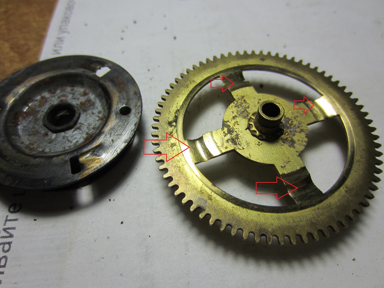

На ходиках столкнулся с такой выработкой, зацеп отсутствует. Можно отремонтировать этот барабан или не заморачиваться и найти новый? Просто перевернуть шестерню, даст положительный результат но на несколько заводов, стенка осталась с лист бумаги.
