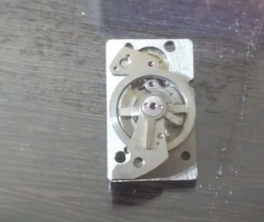

Господа, назрел вопрос:
у ЧЧЗ балансный узел (ось, колесо, пружинка) из разных приставок насколько совместимы? Например, продается дешевле приставка ЧЧЗ от каких то часовых механизмов, можно ли оттуда взять баланс и поставить на приставку от ОЧЗ/Янтаря?

Сообщение от Alex2051 Посмотреть сообщение
Берите вместе с градусником.Там хвост длинный, удобен при регулировке безвинтового баланса.

Сообщение от OddyRash Посмотреть сообщение
Спасибо за ответ, имеете в виду такой как на картинке ниже?
На счет хвоста не понял идеи.

Как-то уже писал... От чего приставной ход на фото в посте №1951 - не знаю. У ПХ модели Х-3 (ОЧЗ, корабельные) баланс и его мост взаимозаменяем с ПХ мод. Х-10 ("Энергия"). Только выкачка отрегулирована по-разному. Хвост градусника может быть длинным (корабельные) или коротким (ОЧЗ, "Энергия"). А вот у ПХ на фото из поста №1953 баланс другой! Это ПХ от реле времени 2РВМ, у него левое вращение анкерного колеса и другой баланс, более тяжёлый, с более толстыми цапфами, сквозные камни там как у ПХ мод. Х-7М (СЧЗ, автомобильные). Такой баланс (с соответствующими камнями) нормально работает на корабельных и на ОЧЗ, а вот на "Энергии" мне не удалось добиться хорошей амплитуды. Кроме того, у ПХ мод. Х-3 в разных вариантах могут быть или не быть накладные камни на оси скобы и анкерном трибе, соответственно, у этих деталей могут быть или не быть заплечики. Смотрим внимательно, собирая ПХ из кучи разных деталей. Анкерное колесо от реле 2РВМ можно поставить на "нормальные" часы (про камни я уже сказал), если перевернуть его полотно на трибе, а вот со скобой этот номер не пройдёт: копьё на другую её сторону переставить непросто.
На ПХ мод. Х-3 можно поставить также баланс с мостом от часов ЗЧЗ. Цапфы соответствуют, но он более лёгкий, больше вероятность "пристука".
Баланс с мостом от ПХ Х-7М также можно поставить, но вместе со сквозным камнем в платине. Однако, у него должна быть изохронность похуже, чем у "нормального" баланса Х-3. Эти узлы баланса тоже имеют два варианта хвоста градусника: короткий прямой для часов СЧЗ и изогнутый для автомобильных. Вкратце вот такие дела.

В общем, поправьте меня, если я не прав: взаимозаменяемые только ОЧЗ и корабельные(с длинным хвостом), остальные варианты неприменимы (как минимум без доработок - замены камней и прочим).

Грубо говоря, да. "Энергия" от них отличается только регулировкой выкачки.
Добавлю, что у баланса для Х-3 годов до 50-х была плоская спираль, потом она стала брегетированной, соответственно, изменилось положение отверстия в мосте под колонку и короткое плечо градусника. Но старый и новый балансы в сборе с мостами взаимозаменяемы.

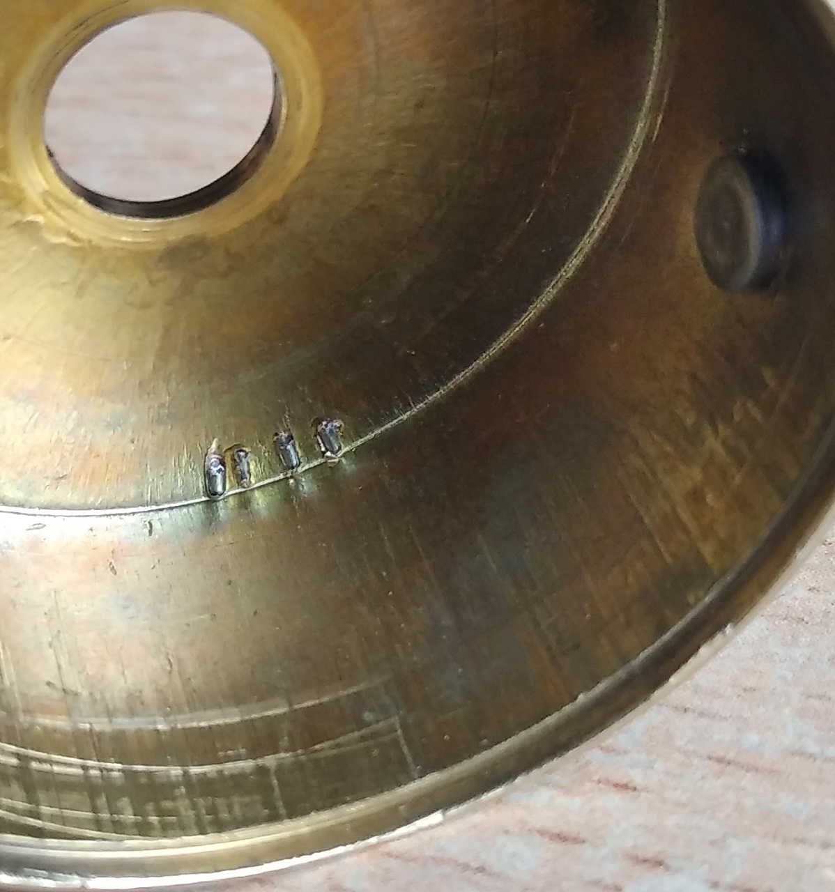

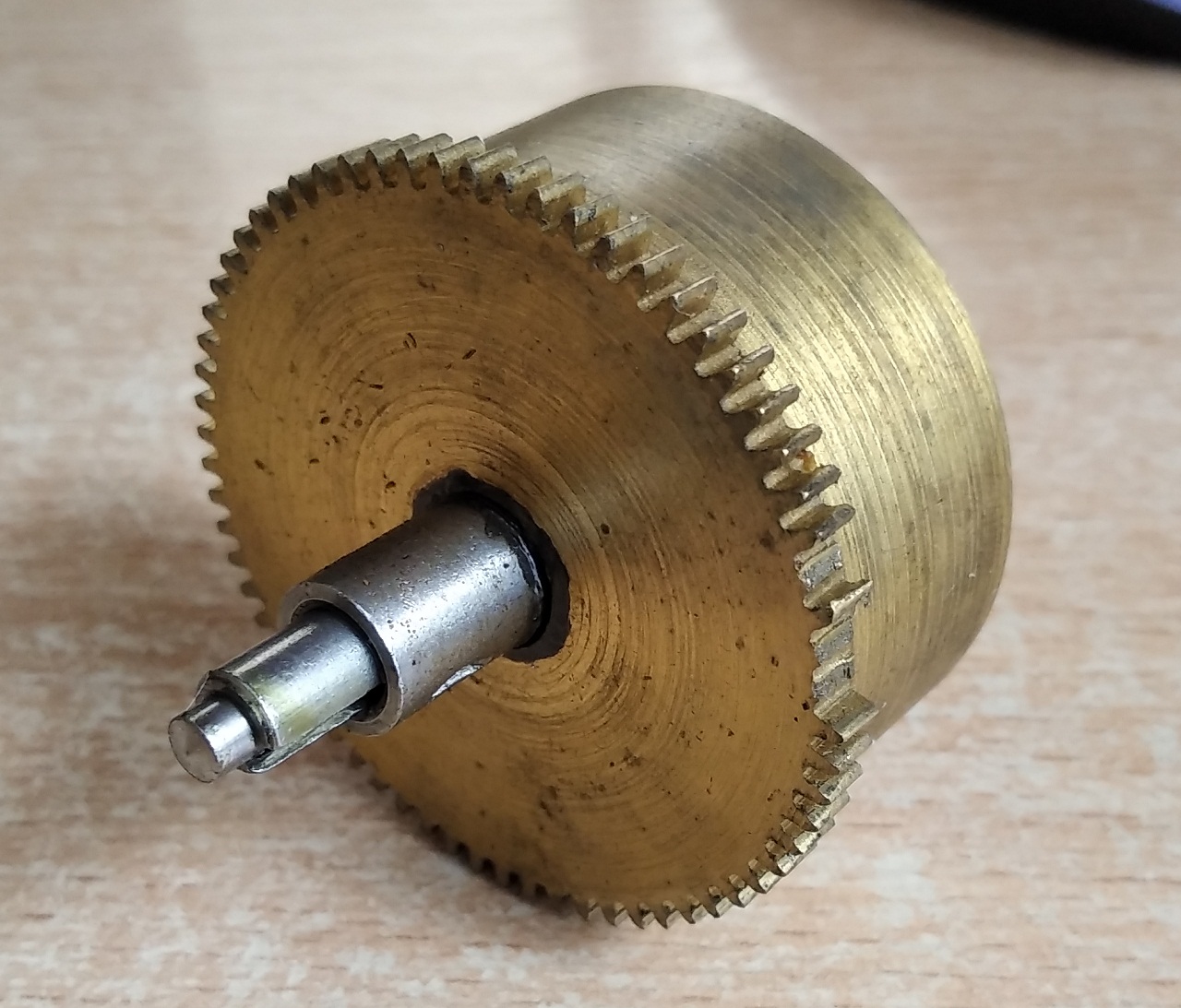

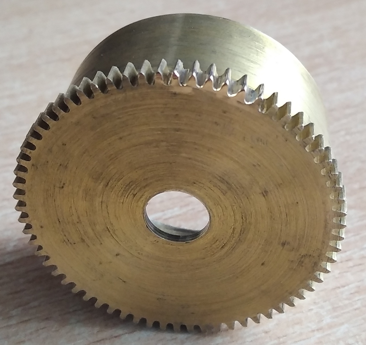

Восстановил 4 сломанных зуба на заводном барабане. Получилось не идеально, но как-то так. В каждом зубе штифт 0,8 мм из скрепки.

Сообщение от Alexey Rostov Посмотреть сообщение
Добрый день! Вы что зубья не врезали, а просто припаяли и поставили штифты из мягкой стали?
Или я чего то не понимаю. Если так как я написал выше, даже не собирайте механизм, вырвет их однозначно.
