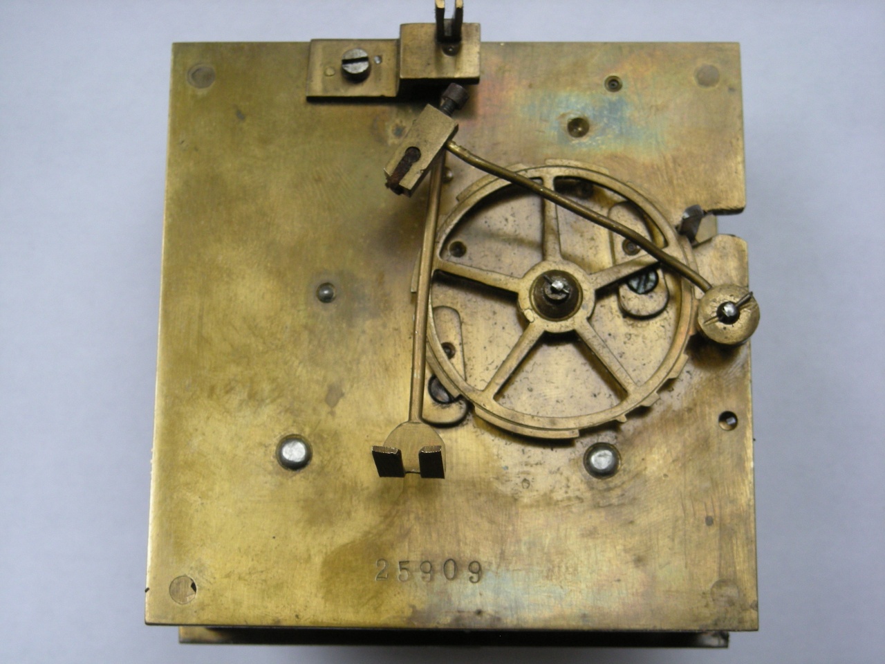

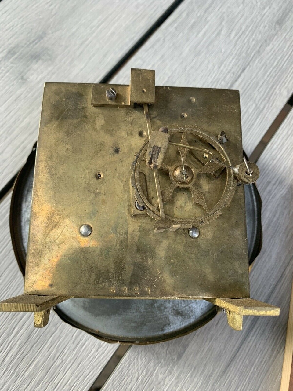

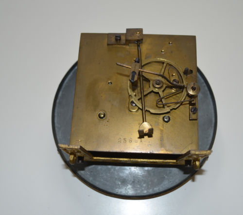

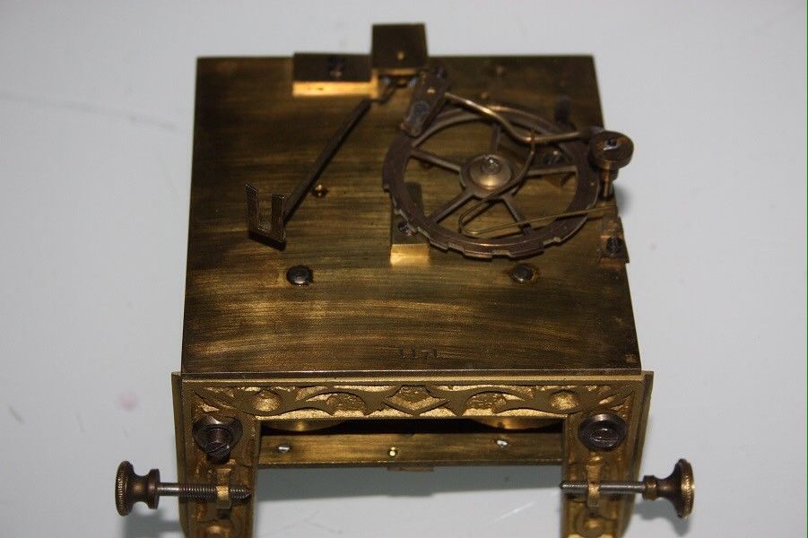

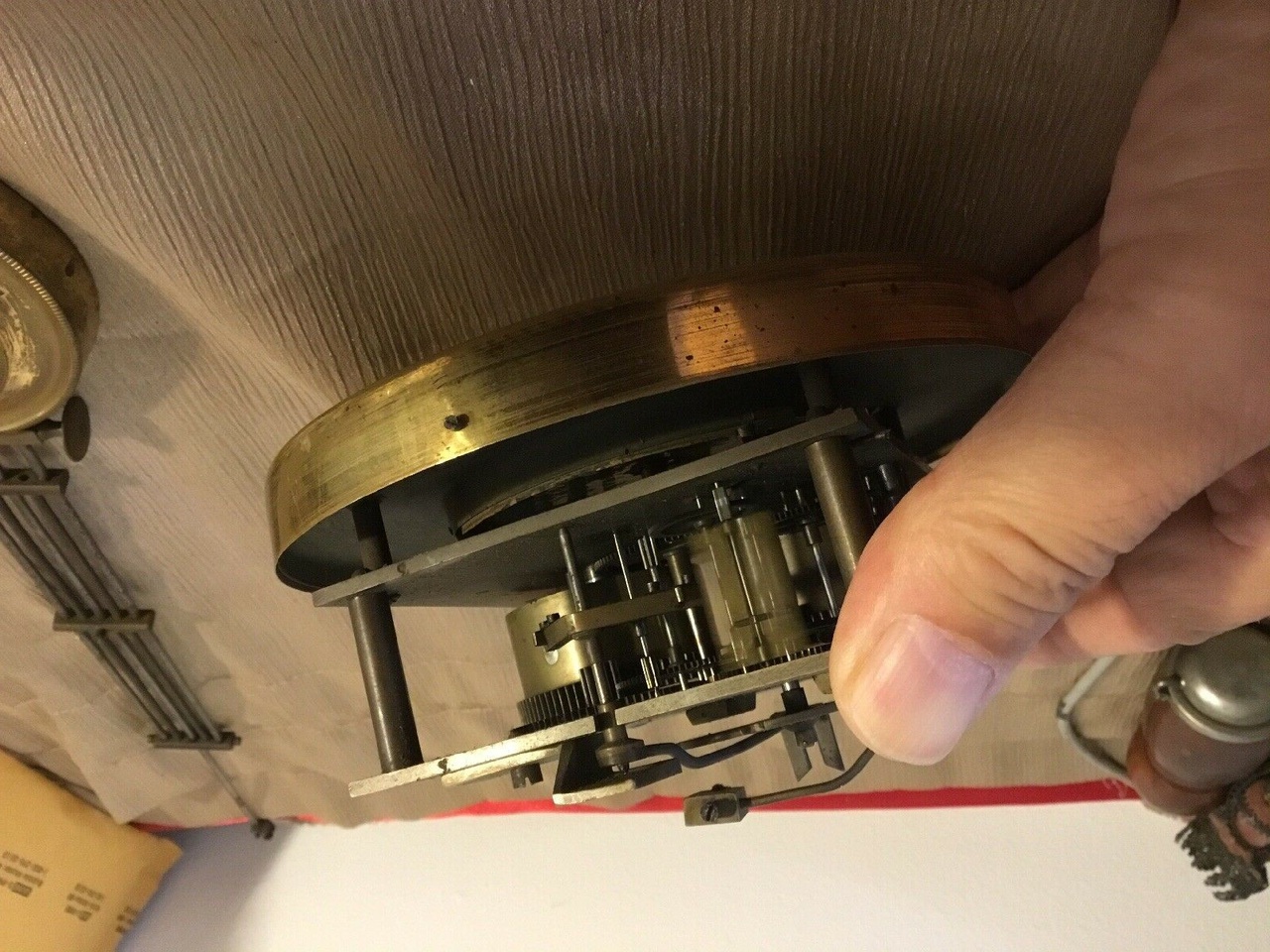

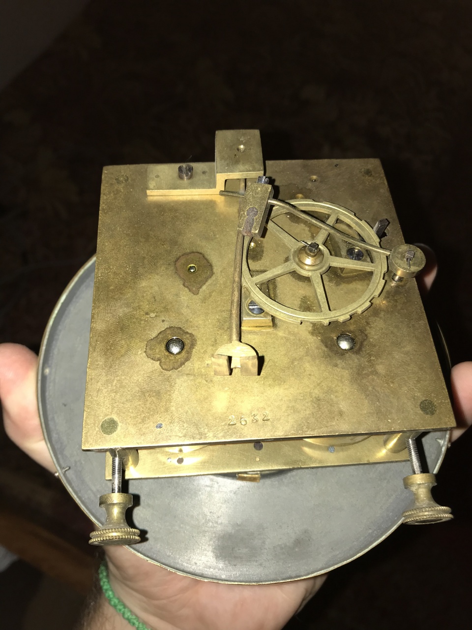

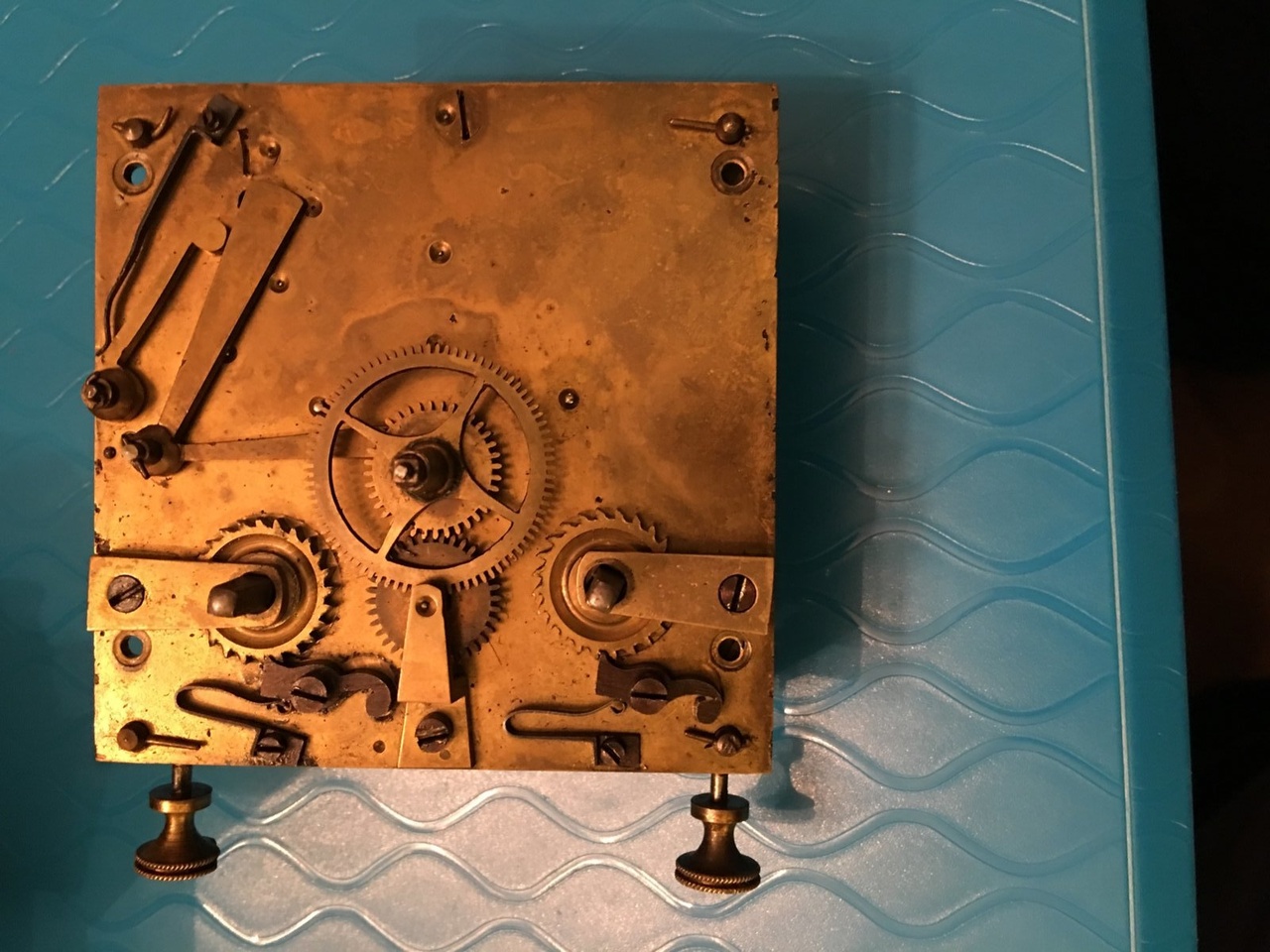

Изменения с возрастанием серийных номеров:
анкерный мост укоротился;
спицы на счётном колесе поменялись на обычные;
2 сменные накладки на задней платине приобрели вид обмылков;
ID:	3652135 Нажмите на изображение для увеличения
демпфер изменился с обычного на "бройлера";
ID:	3652153 Нажмите на изображение для увеличения

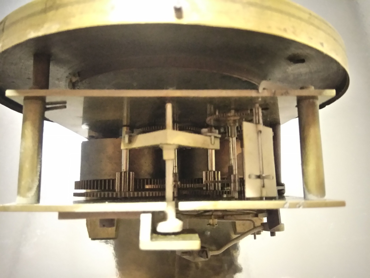

на передней платине сначала были плоские эксцентрики, потом появилась "грыжа";
фиксация механизма к циферблату сначала была на 4-ёх пальцах, потом на 3-ёх;
технический номер кочует, то слева, то справа, один раз на торце,
ID:	3652146 Нажмите на изображение для увеличения
анкер был паллетами к передней платине, потом стал к циферблату;
ID:	3652128 Нажмите на изображение для увеличения

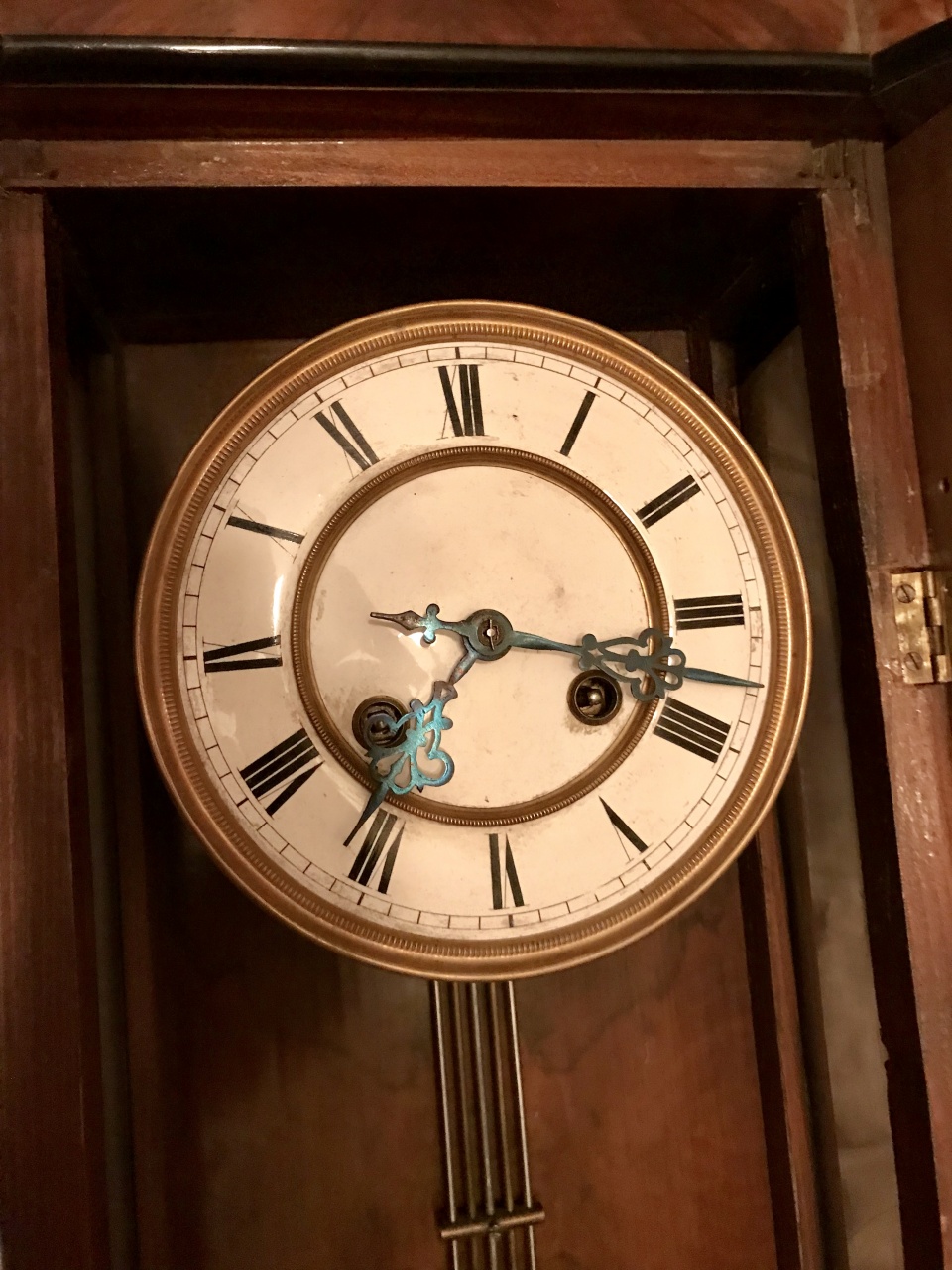

стрелочки-"пенсне" и "Вернер" поменялись на стандартные.

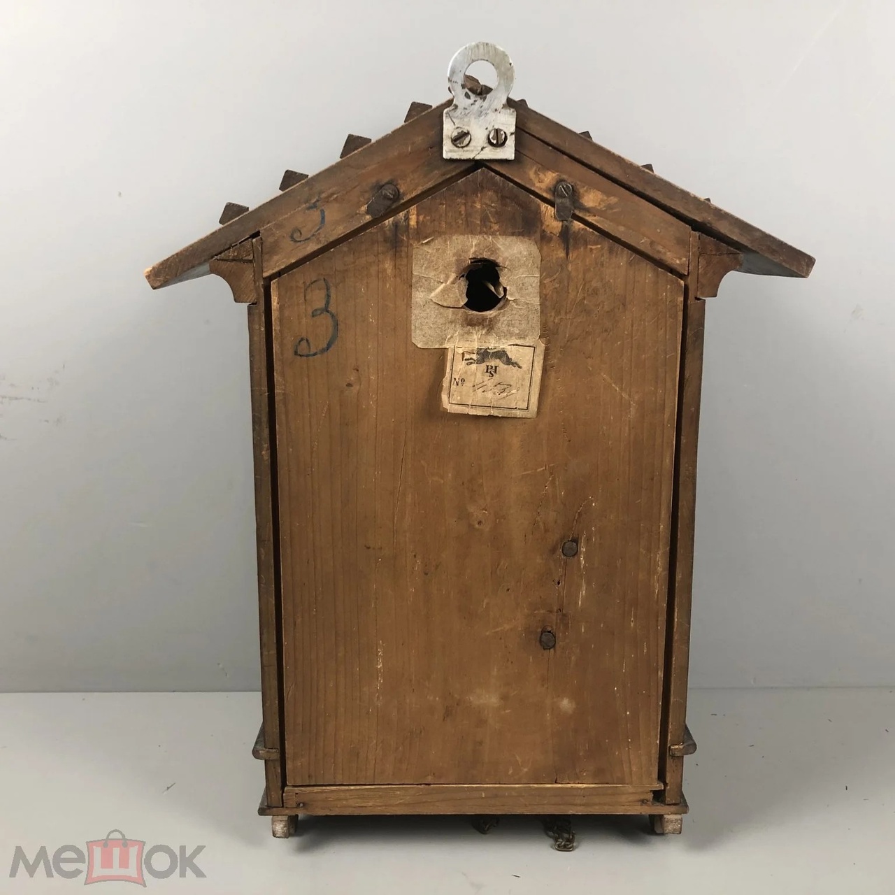

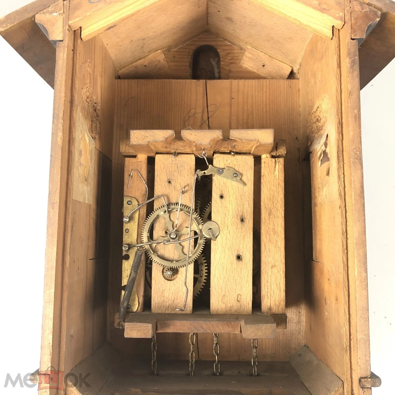

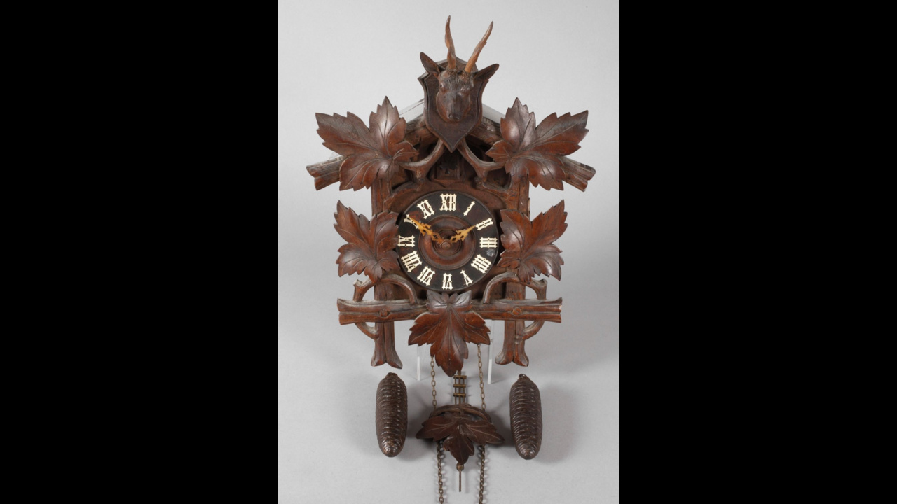

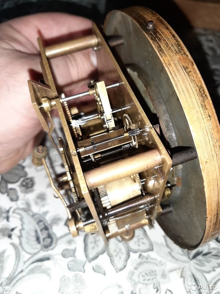

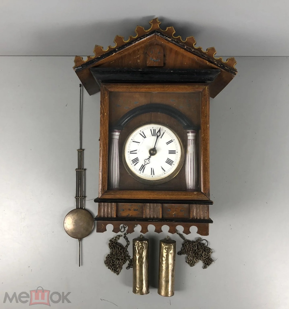

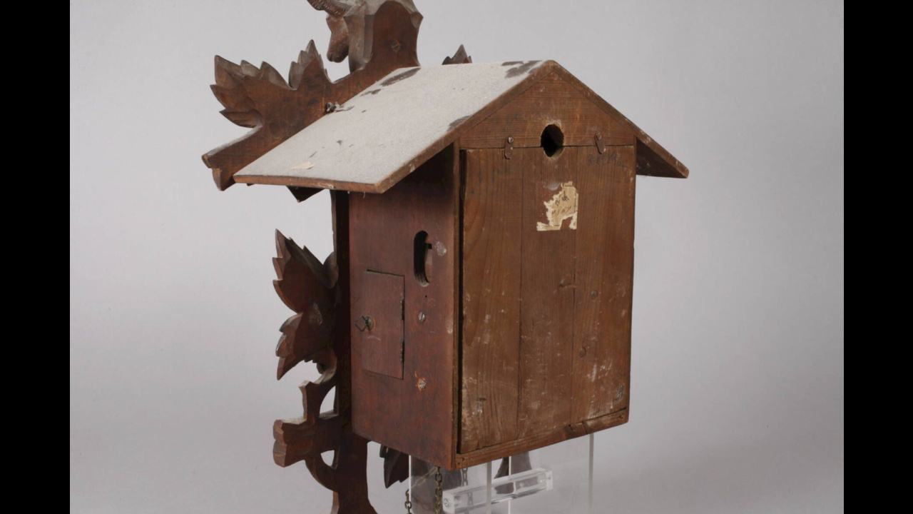

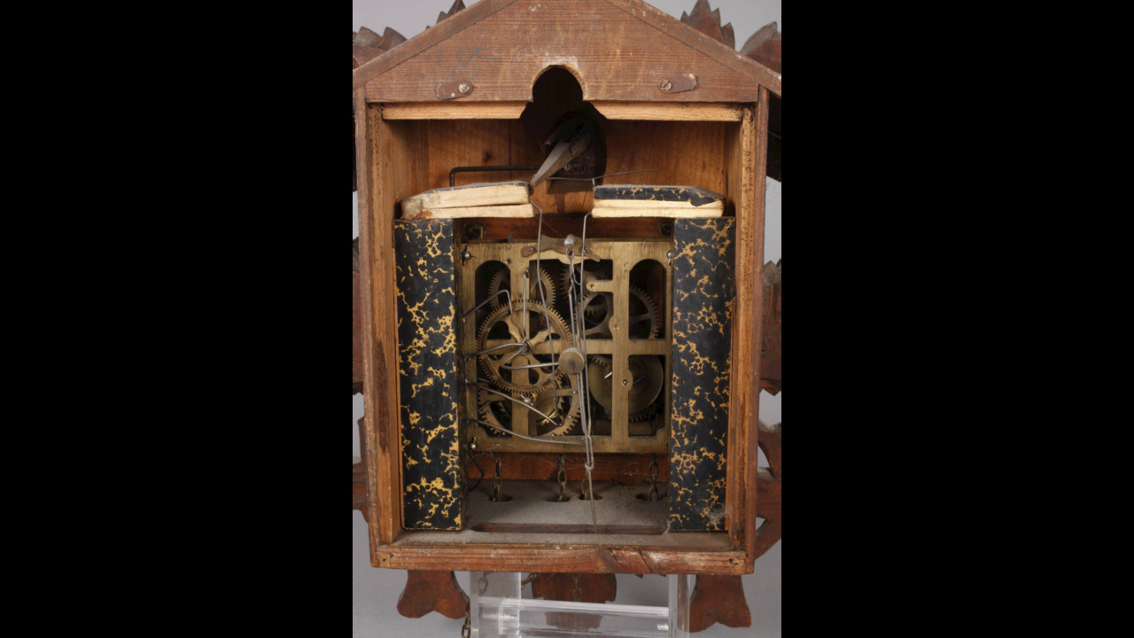

Татьяна, добрый день!
Единственные, у кого я припоминаю такое "экзо"-счетное колесо, это PHS. Они использовали его только в какой-то период, не всегда. Притом, мне кажется, я видел и цельноплатиновые латунные механизмы с таким клемом, но вот найти сейчас не могу.

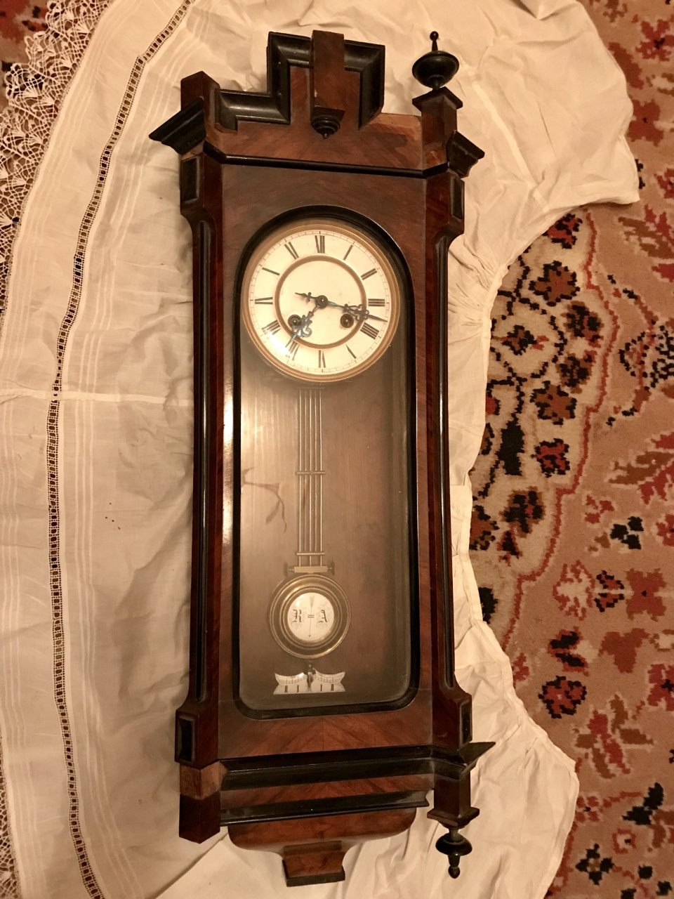

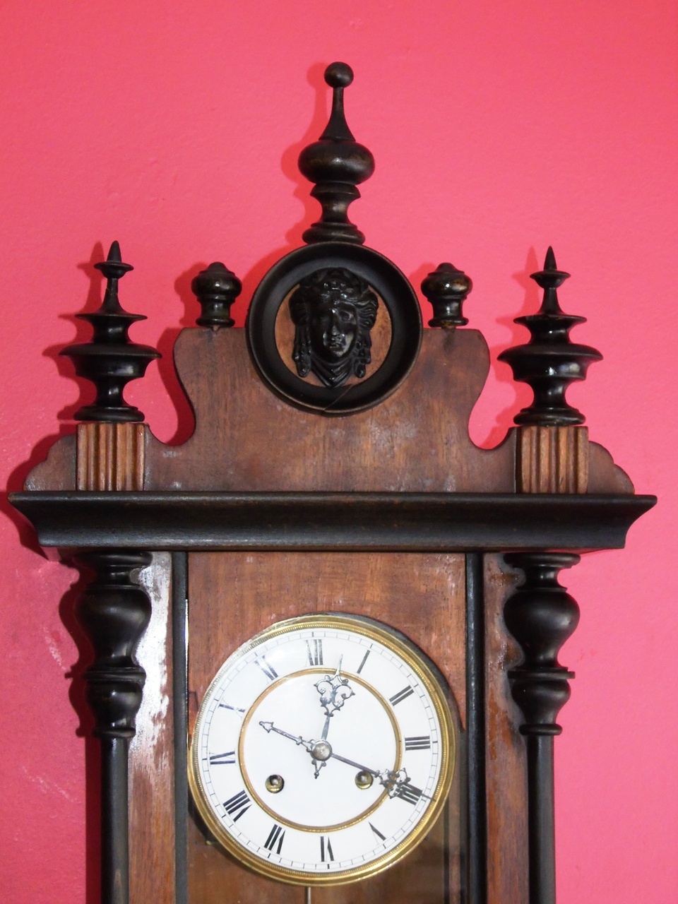

Татьяна, что касается галереи корпусов, то это, преимущественно, 1880-е годы, немного 1890-е.

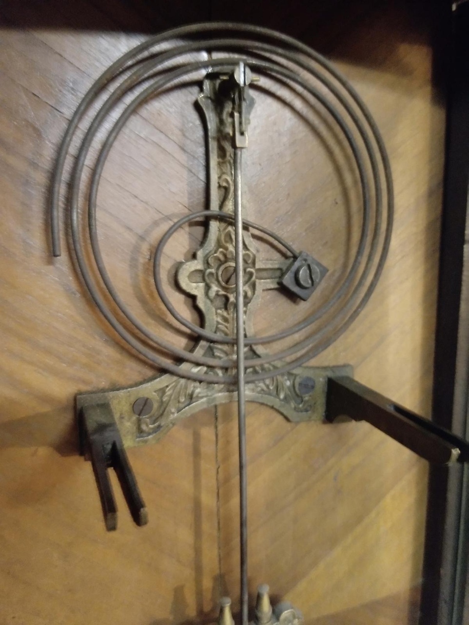

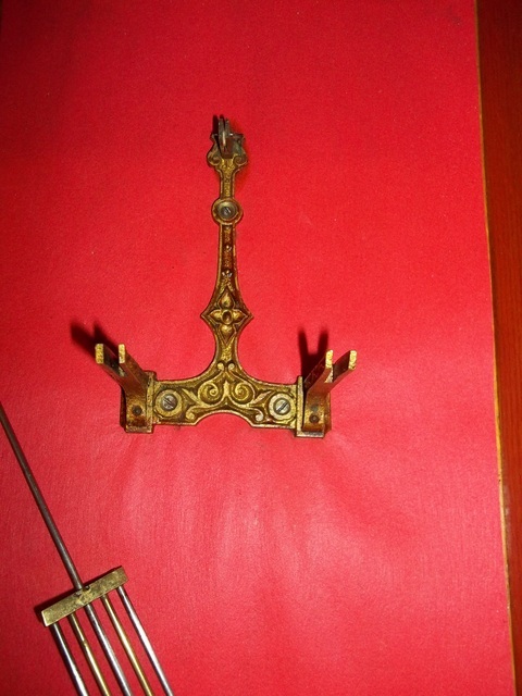

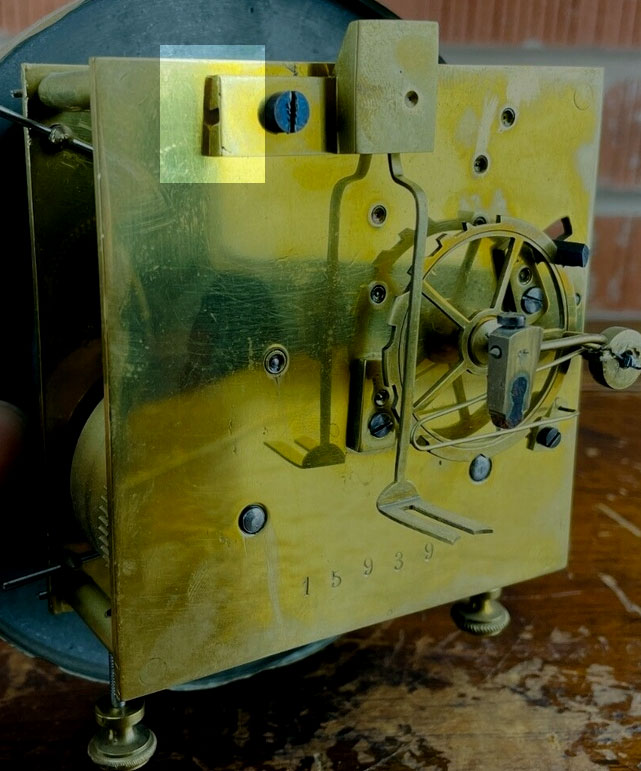

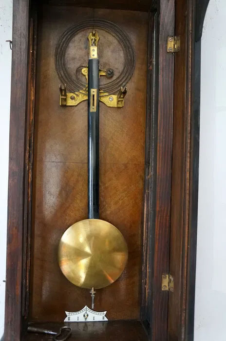

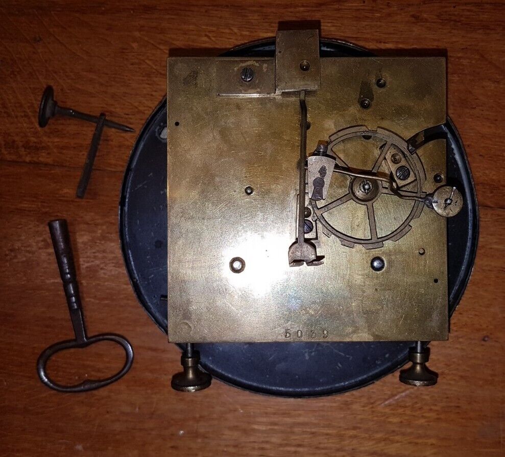

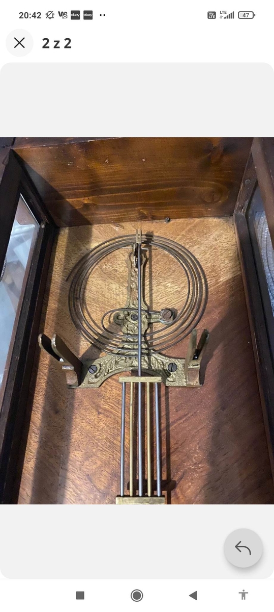

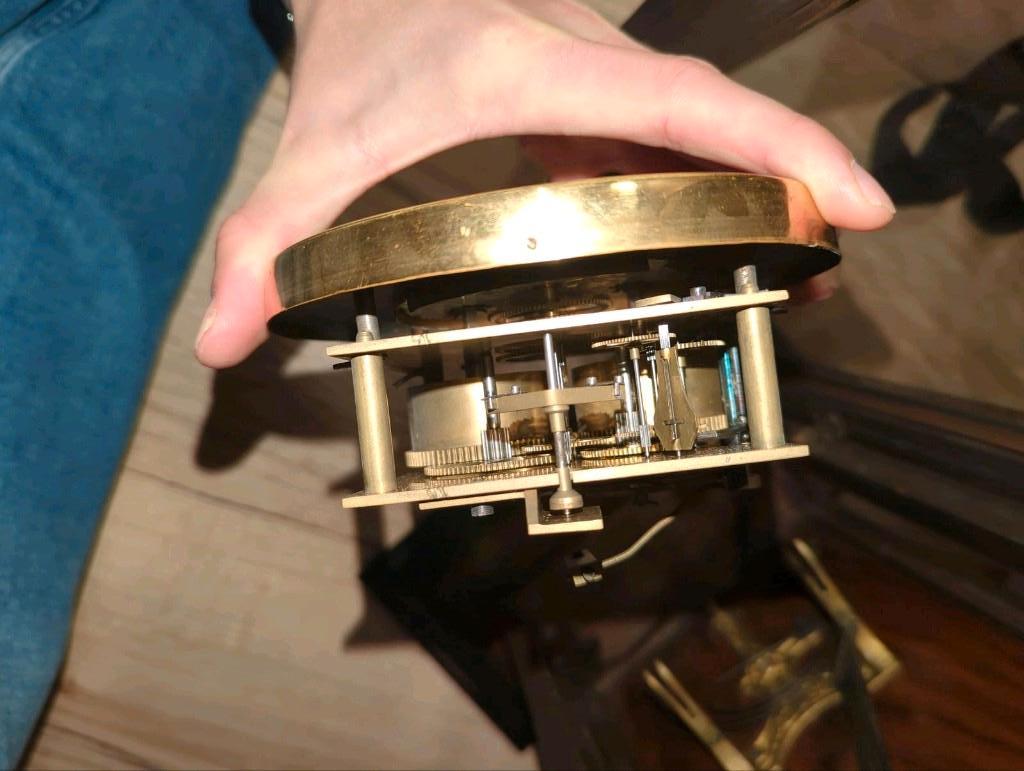

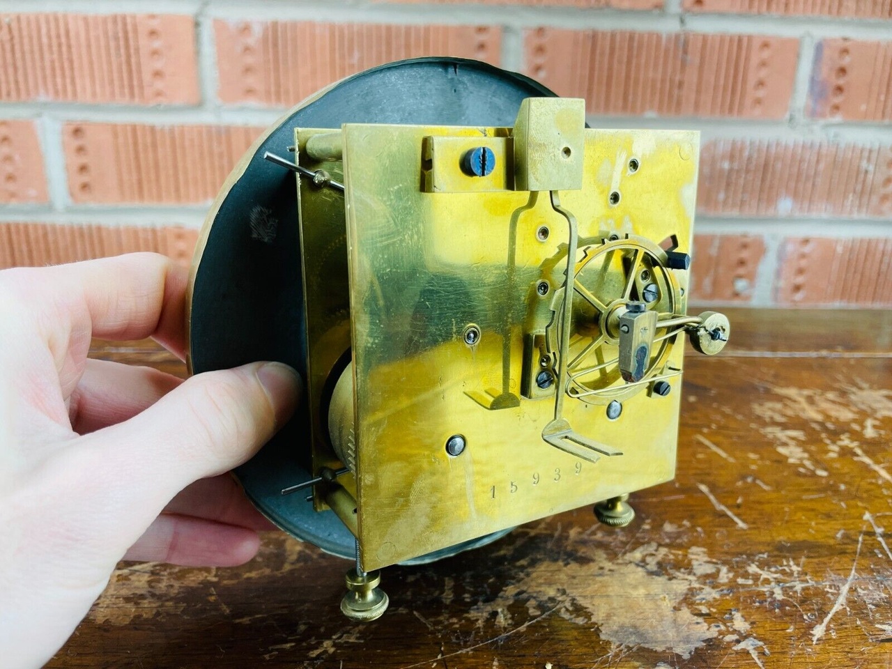

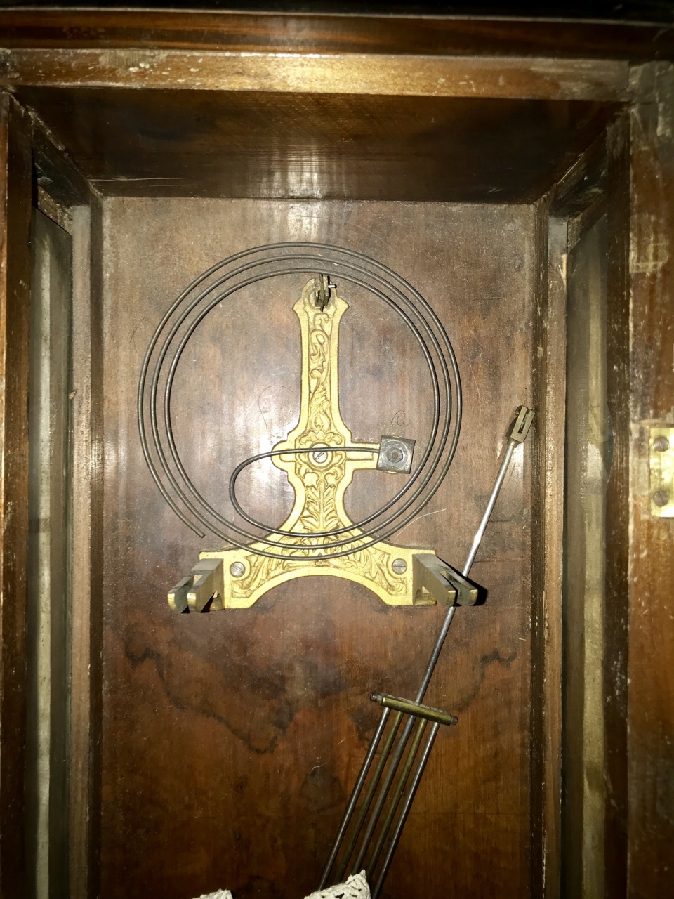

Добрый день!
Забыла отдельно выделить 2 кронштейна с литерами TH. Здесь фиксация к механизму без площадки:
ID:	3652280 Нажмите на изображение для увеличения

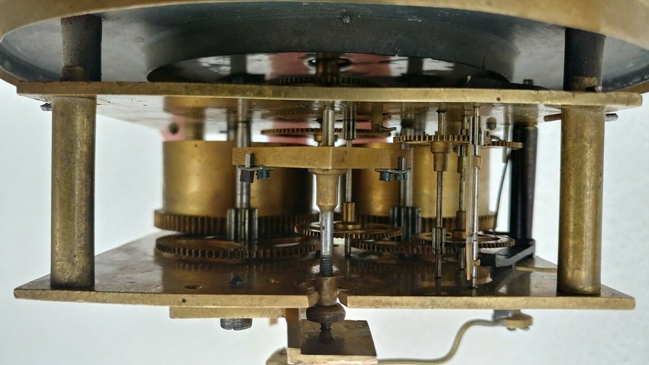

Механизмы этих часов из общего потока сильно не выделяются, но имеют мелкие отличия, которые не дают мне считать их законными в этой подборке. Второй механизм шрифт имеет очень даже "халлеровский":
ID:	3652282 Нажмите на изображение для увеличения
И, кстати, в эту папку добавила "молчуны" с похожим кронштейном, у них тоже фиксация снизу:
ID:	3652285 Нажмите на изображение для увеличения
Так что может быть в одной папке у меня живут два разных производителя: уже было такое, что фирмы, которые не сотрудничали друг с другом (Mauthe и Kienzle) заказывали кронштейны одного дизайна у сторонней фирмы.

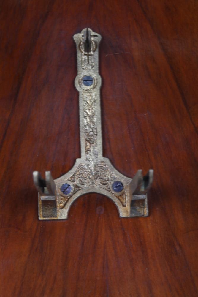

Я обращаю внимание на этот выбранный элемент. Он всегда появляется в RSM, а иногда и в TH. Я такого не видел у других производителей.
Я еще не знаю правил, когда дело доходит до TH. Мне не хватает материалов.

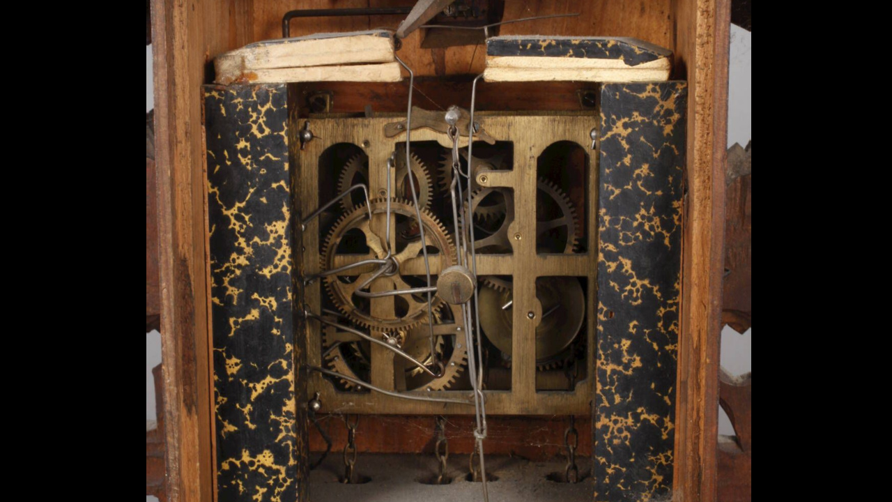

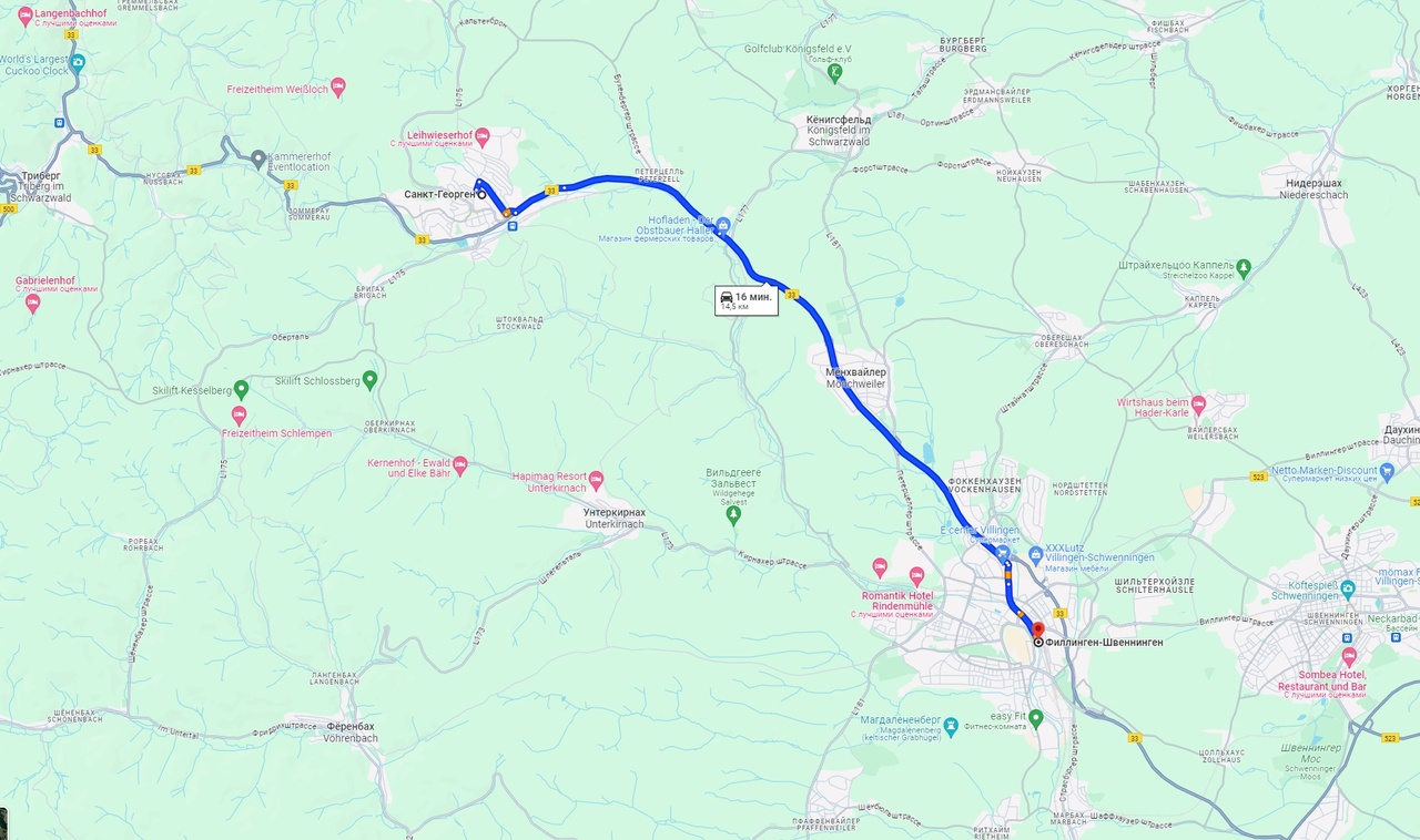

Татьяна, Haller работали в Швеннингене, у них под боком было точно несколько фирм, производивших бронзовую оснастку, у которых закупались и Mauthe и другие. От Сан-Георгена, где базировались Ph.Haas 15 минут на машине, это, буквально, в двух шагах. Т.е. они все могли сотрудничать с одним и тем же производителем кронштейнов.

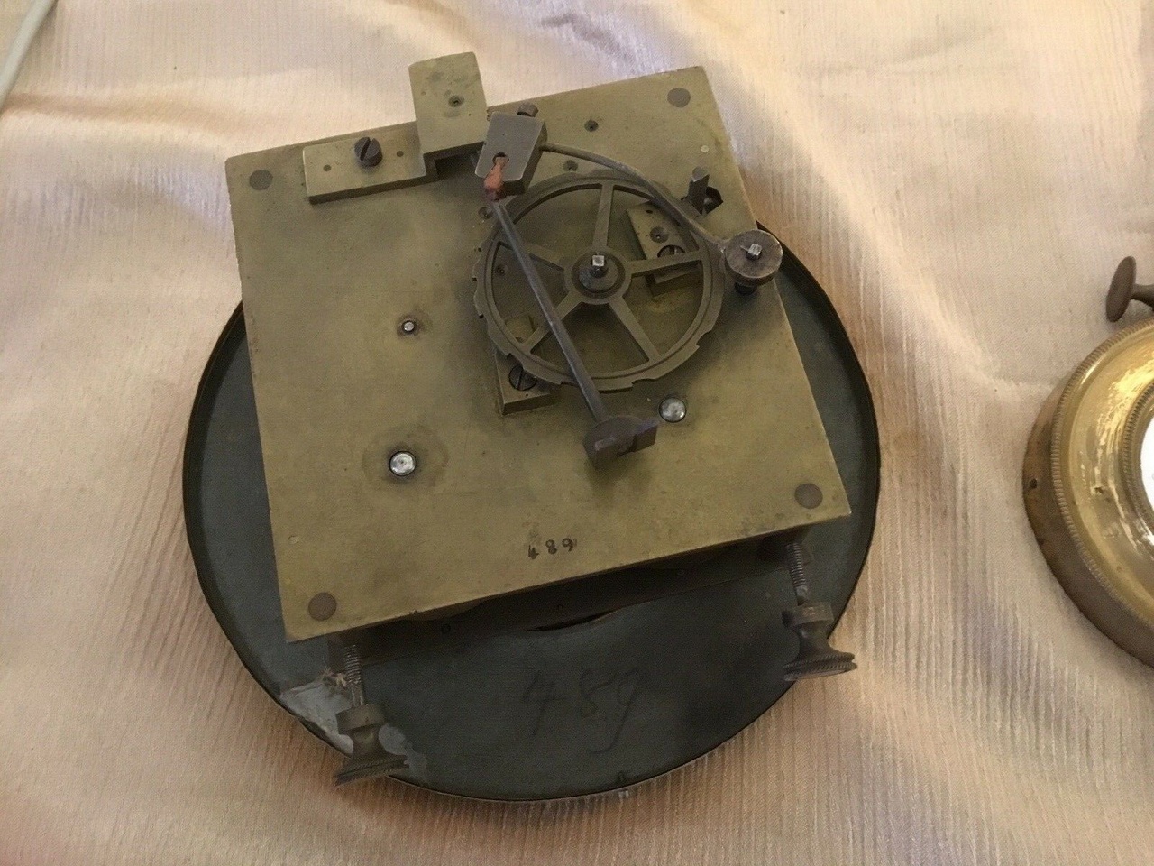

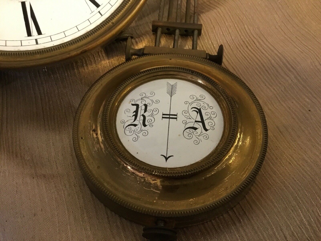

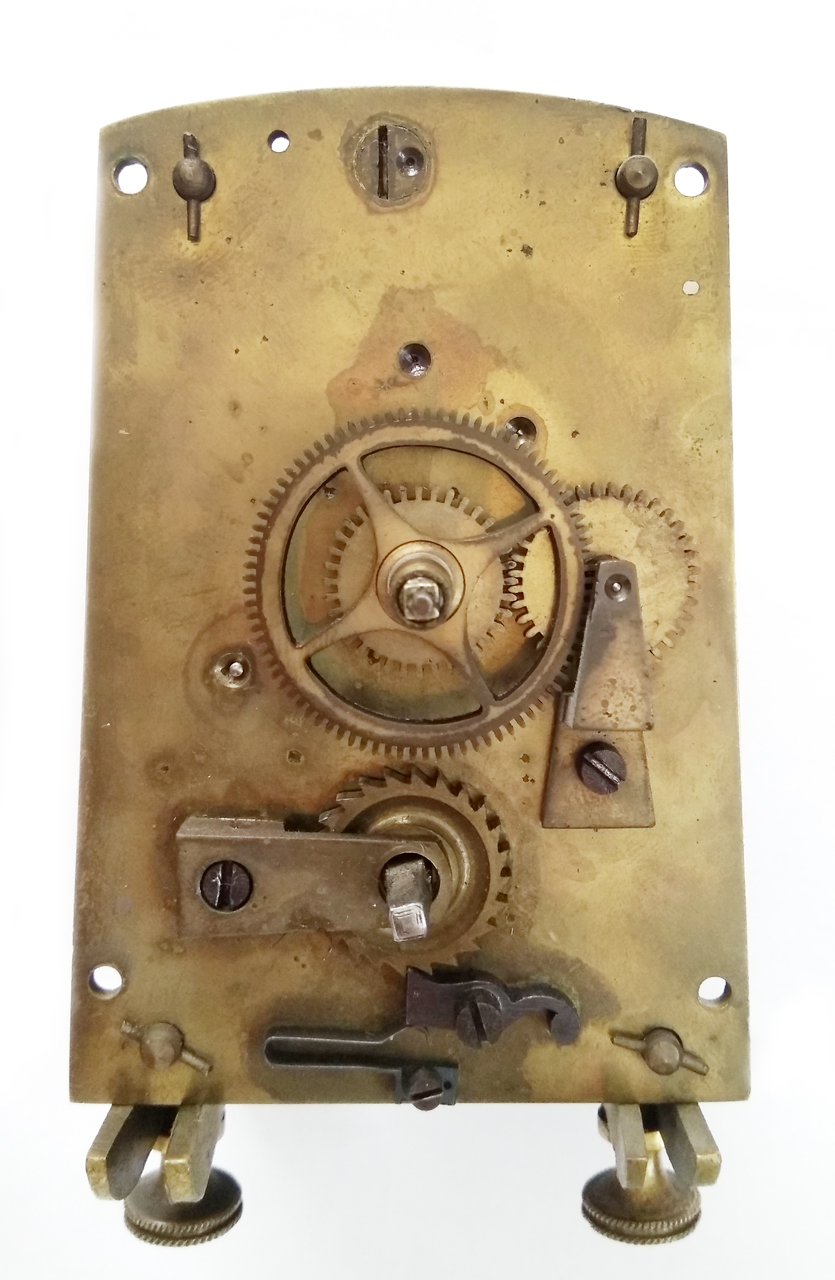

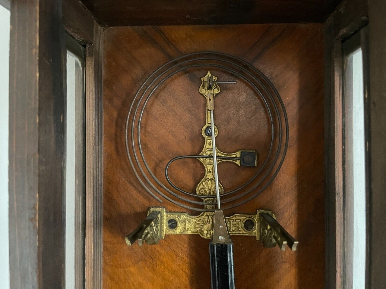

Маленькая группа, всего 9 штук, включая 2-ух "молчунов".
Моё название для внутреннего пользования "Марочки (маленькие арочки). Плоские барашки".
Общими для этой группы являются:
Форма кронштейна в виде арочки,
на маятниках барашки над линзой плоской формы:
ID:	3656724 Нажмите на изображение для увеличения
ID:	3656725 Нажмите на изображение для увеличения
на торцах дополнительная нумерация,
ID:	3656727 Нажмите на изображение для увеличения
форма анкера угловая, но верхушечка чуть сглажена, паллеты к передней платине:
ID:	3656729 Нажмите на изображение для увеличения
завальцовка на задней платине,
форма молоточка,
форма винтов, фиксирующих механизм к кронштейну,
подложка циферблата - цинк,
шрифт плохонький, но узнаваемый, особенно "6" и "9",
сменные накладки на задней платине расположены почти вертикально,
отсутствует пластинка демпфера:
ID:	3656731 Нажмите на изображение для увеличения
ID:	3656732 Нажмите на изображение для увеличения
ID:	3656733 Нажмите на изображение для увеличения

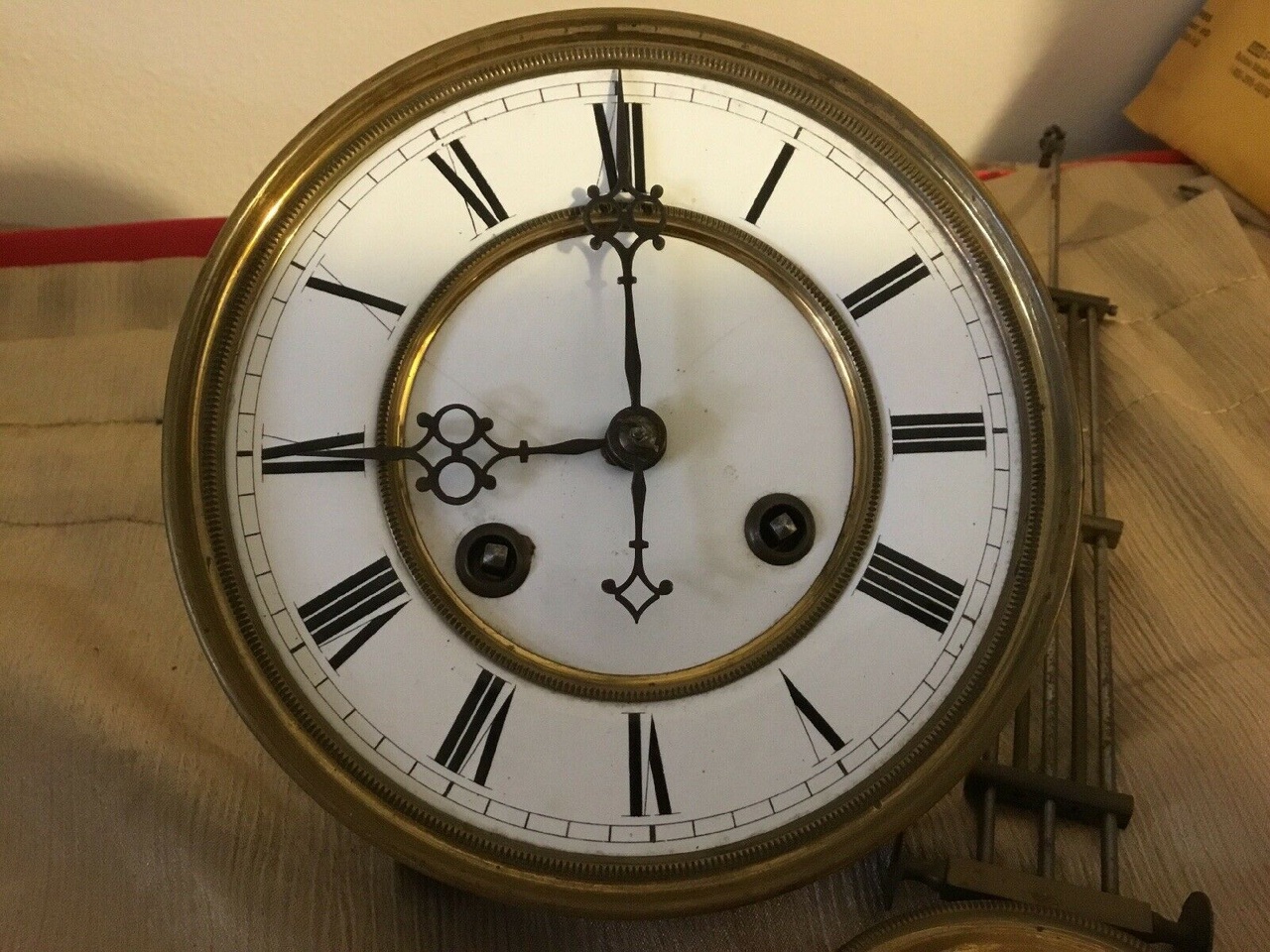

Стрелочки двух видов, а это означает, что выпускали относительно долго. Дизайн этих стрелок похож на ранний C.Werner:
ID:	3656735 Нажмите на изображение для увеличения

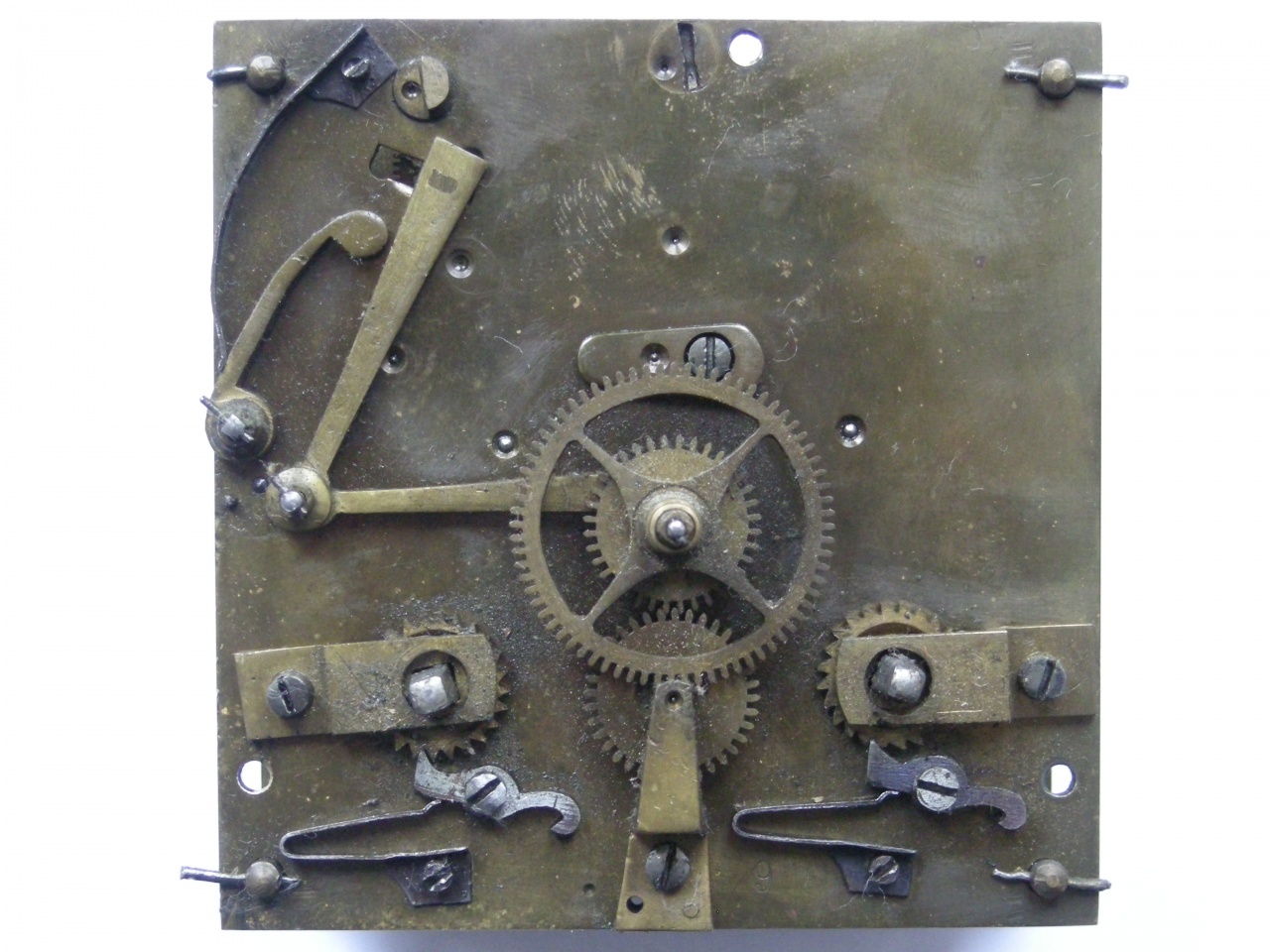

Фотографий передней платины всего 2 штуки, но можно выделить:
достаточно редкую форму мостов у заводных отверстий,
пружинки зафиксированы флажками с ребром на короткой стороне,
шестерёнки с плавными лучиками,
расположение деталей на фото механизма с боем характерно для французских механизмов и механизмов C.Werner. именно поэтому эта папка у меня в карантинном разделе C.Werner:
ID:	3656737 Нажмите на изображение для увеличения

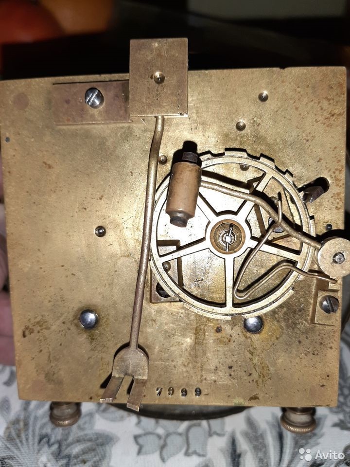

Самый большой серийный номер 7_999, здесь есть отличия от других механизмов, но это могут быть как изменения конструкции так и поздние изменения от ремонтников.
Появилась пластинка демпфера, анкер угловой острый, повёрнут паллетами к задней платине, молоточек в виде цилиндра (замена?):

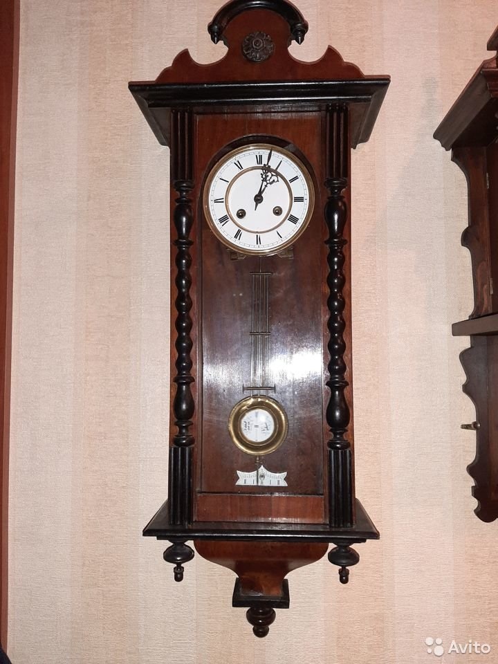

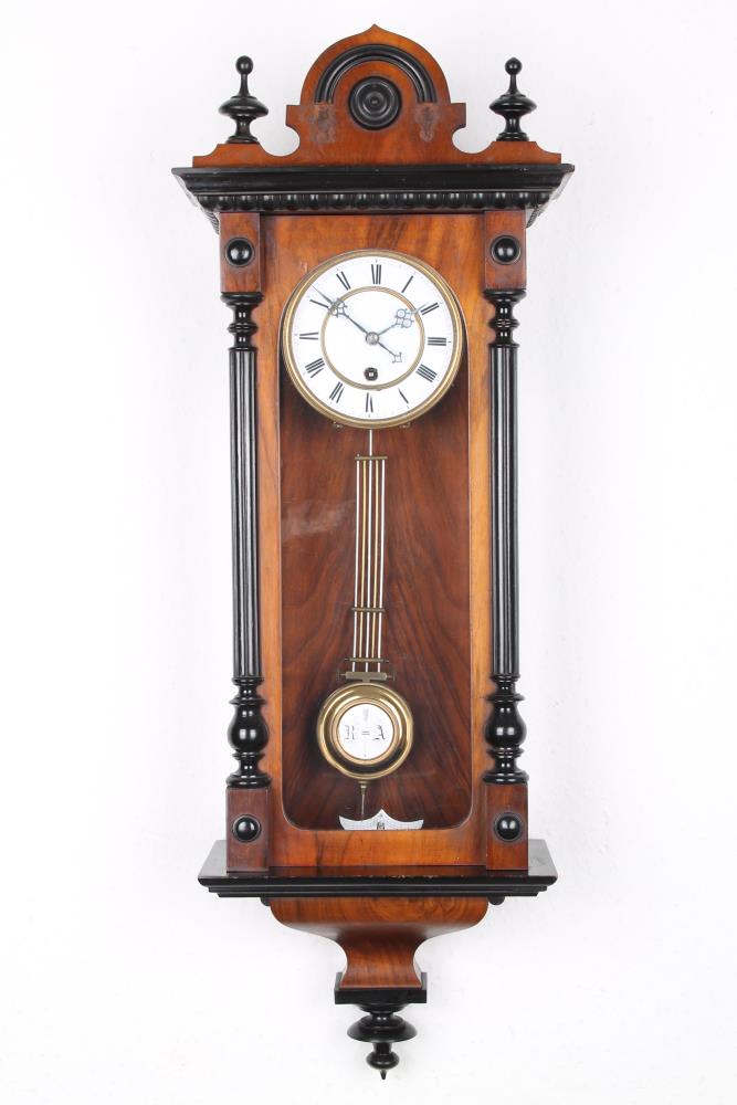

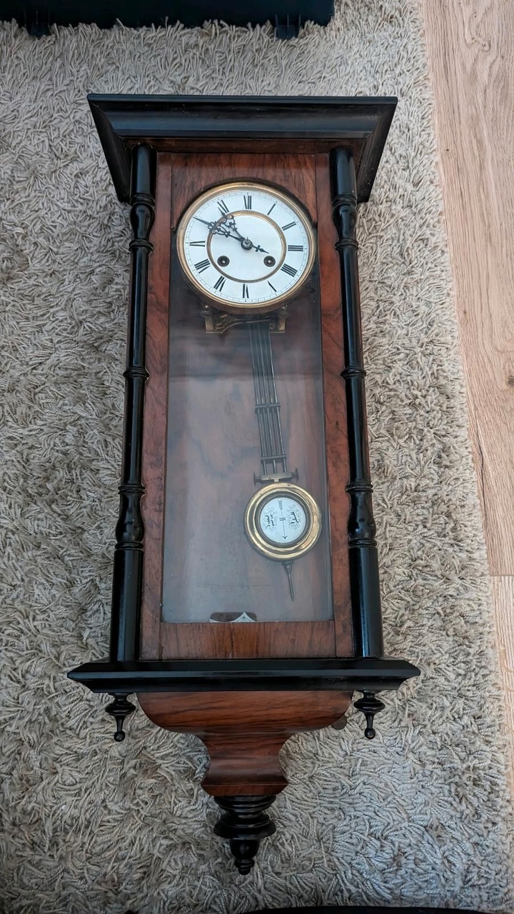

Мини-галерея корпусов:

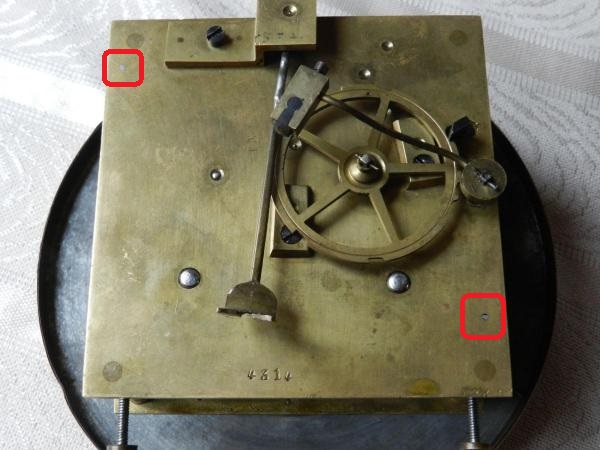

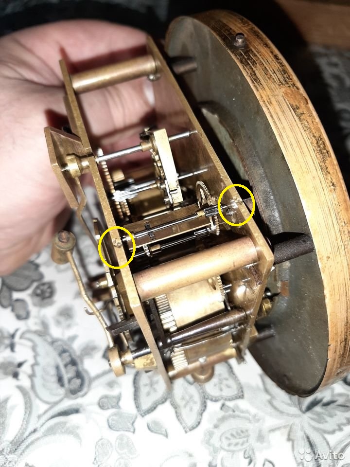

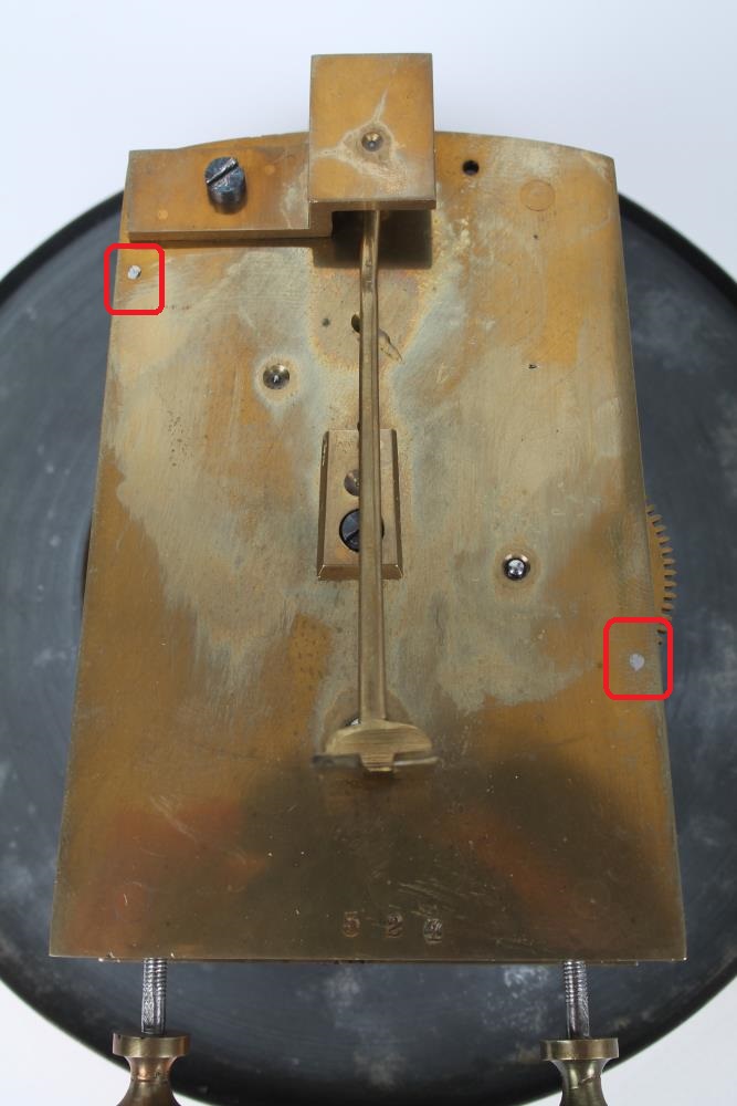

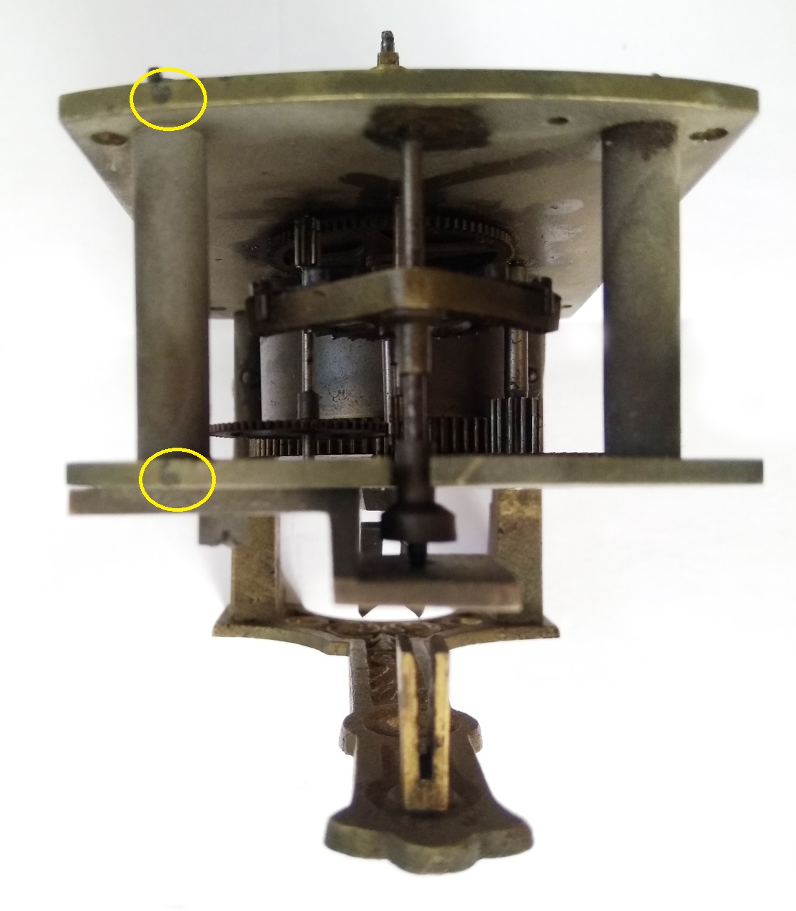

P.S. Добавлю занудства))
Есть совсем мелкие улики, которые не сразу можно заменить. Я их называю оспинки, они парные и расположены в разных местах:

Татьяна, браво! Эти "оспинки" - забитые латунью отверстия, с помощью которых скреплялись платины между собой при сверловке отверстий под цапфы шестерен. Обычно их так и оставляли, не заделывали, а тут на тебе, потрудились над красотой. Еще это говорит об очень небольшом производстве, совсем "домашней" фабрике.

Сообщение от TatynaS Посмотреть сообщение
Форма кронштейна в виде арочки...
Вспомнила у кого ещё были такие кронштейны - у пружинных механизмов фрайбуржской Fortuna (1877-1888), всё остальное у них другое.
Вряд ли кронштейны использовались одновременно. Предположу, что в середине своего производства Fortuna полностью перешла на изготовление жильных механизмов, тогда выходит, что неизвестная фирма выкупила или стала покупать у производителя кронштейнов эти изделия:

Татьяна, отличное наблюдение! Производители механизмов не отливали кронштейны, они заказывали их у партнеров, которые занимались литьем, притом иногда просто выбирая нужное из "каталога", а иногда прося отлить "свой дизайн". Значит, вероятнее всего, этот конкретный партнер находился во Фрайбурге. А фирма, производившая эти механизмы, также фрайбуржская. Кстати, об этом, косвенно, говорят и "игривые" стрелки. Мне кажется, в центральной Германии были приняты более скромные в эти годы.

Площадка механизма
Здравствуйте, уважаемые!
Подскажите, кто производитель данной площадки и, от какого она механизма?
С ув. Вадим
