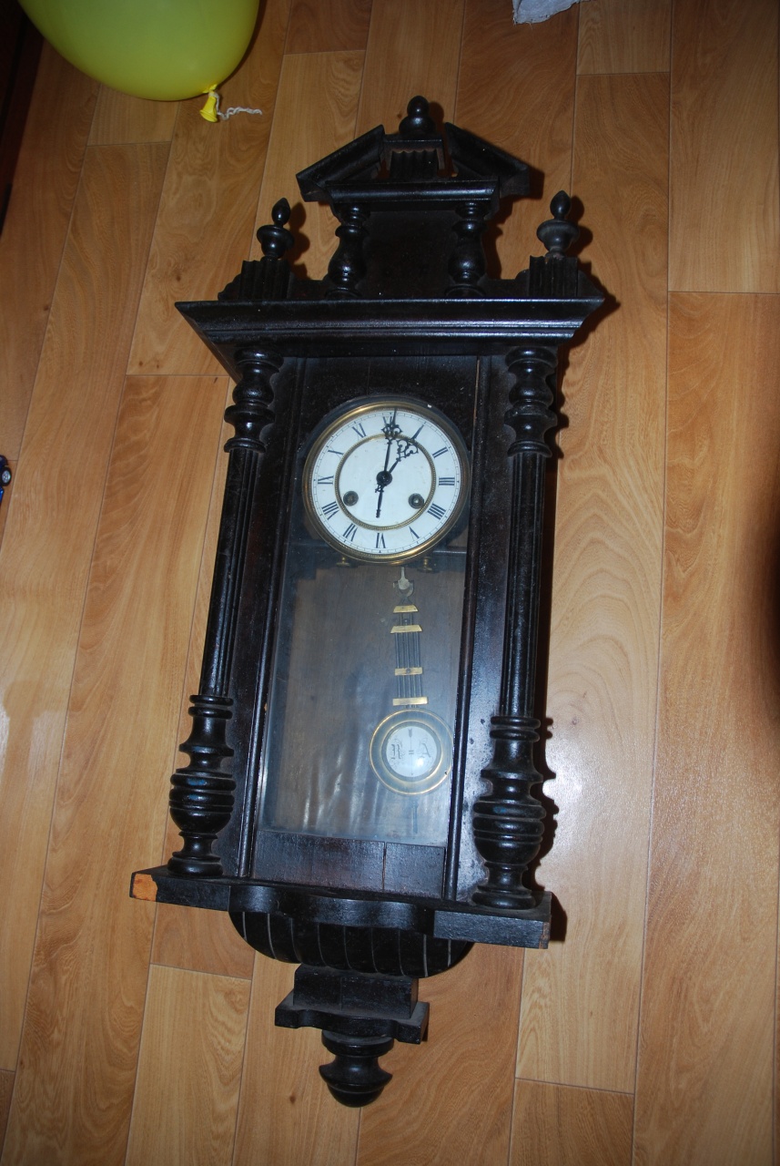

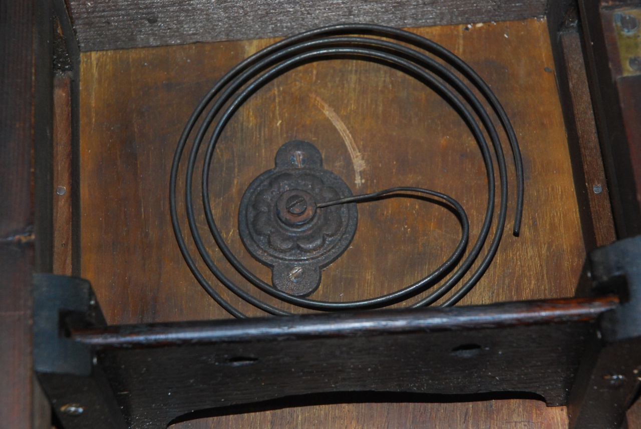

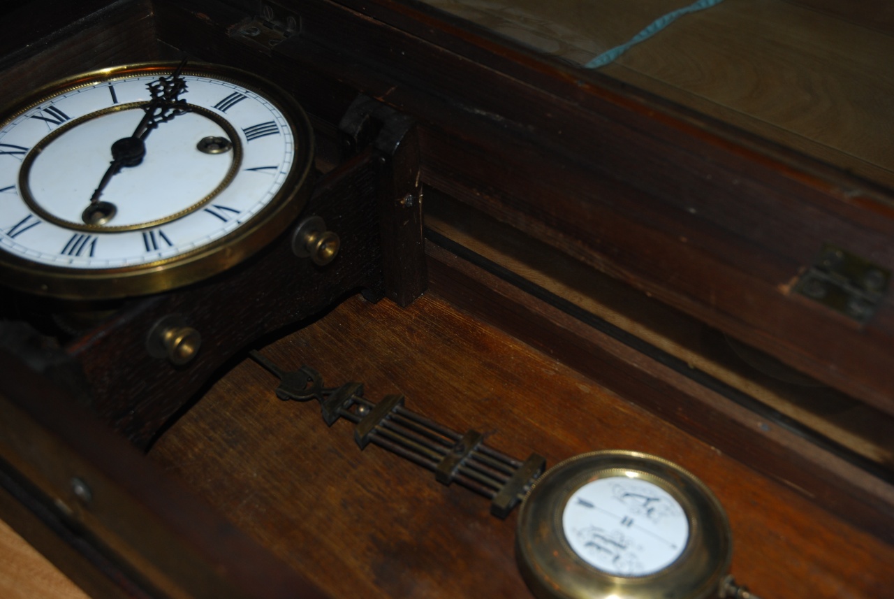

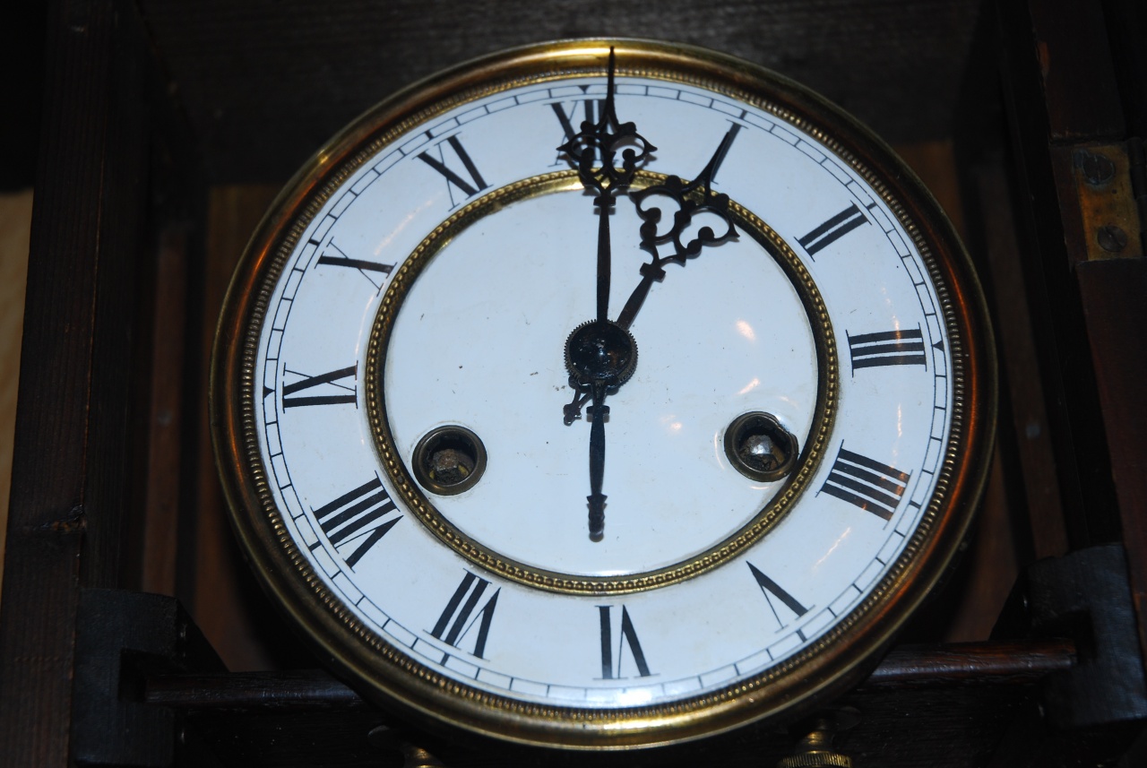

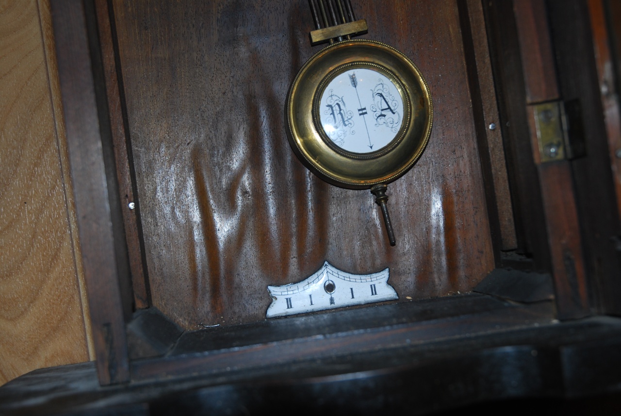

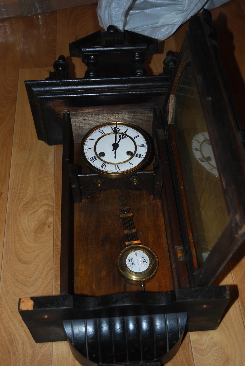

Здравствуйте! помогите определить часы, что за марка, год, и есть ли смысл их восстанавливать?
Часы идут, только долго лежали в "чулане" и внешний вид довольно в плачевном состоянии.

Добрый вечер Tirex
Добро пожаловать на форум. По внешнему виду Ваших часов можно сказать что это часы из разряда массовых недорогих, их иногда называют "ляройками", из-за надписи Ля рой э Пари" на циферблате. На ваших надписи нет. Судя по состоянию корпуса их конечно же нужно восстанавливать, хотя бы потому что большинство оригинальных деталей имеется в наличии. Чёрную краску лучше удалить, под ней наверняка находится симпатичный шпон, скорее всего ореха.
Что касается определения фирмы изготовителя и примерной даты выпуска, Вам нужно сделать фото механизма, желательно чёткое, чтобы хорошо просматривались надписи и клейма.

Спасибо! На днях сделаю фото механизма.
Чем лучше удалить краску?

Есть несколько способов удаления старой краски на корпусах часов. Кто-то удаляет различными смывками или растворителями. Способ удаления выбирайте сами. Лично я, перепробовав разные способы остановился на механическом удалении старой краски. Т.е соскабливаю всё лишнее старым, проверенным ножом. Это занимает немного больше времени, зато шпон под старой краской остаётся целым и неповреждённым, не пропитывается растворителем и не меняет текстуры и цвета. Потом протирка очень мелкой наждачной шкуркой, именно протирка а не шлифовка, при необходимости лёгкая тонировка и покрытие шеллаком.
Успехов Вам.

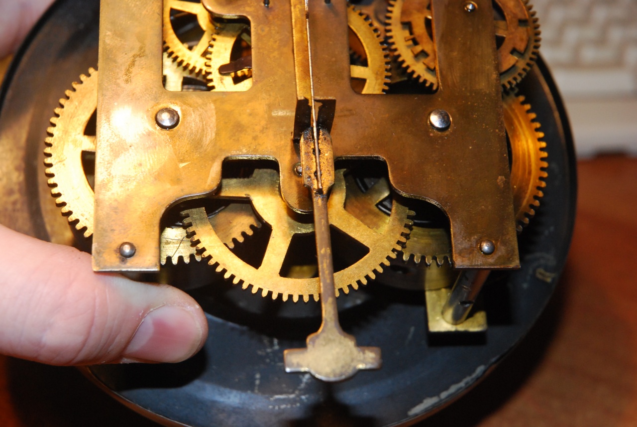

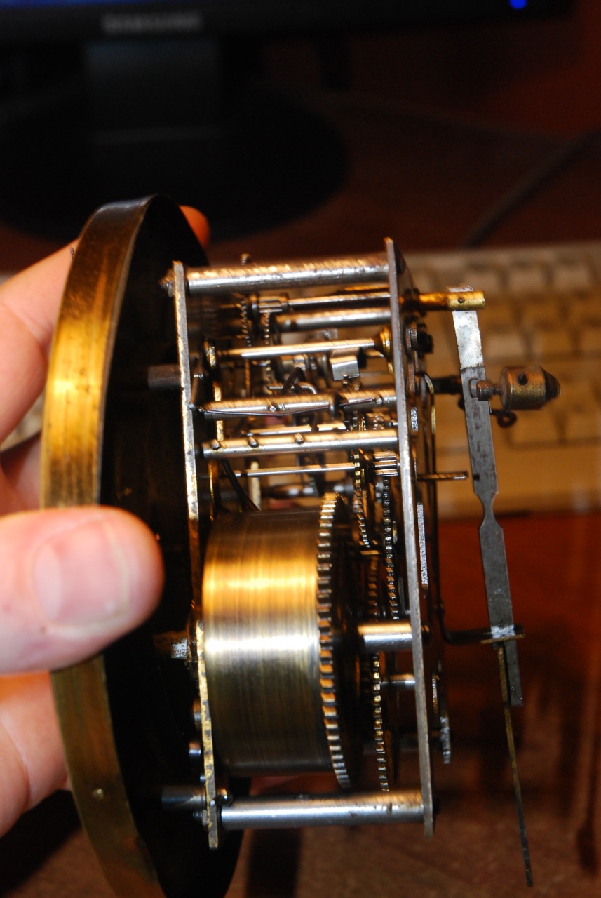

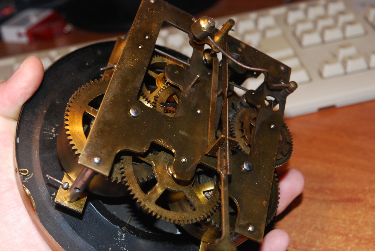

Доброго вечера.

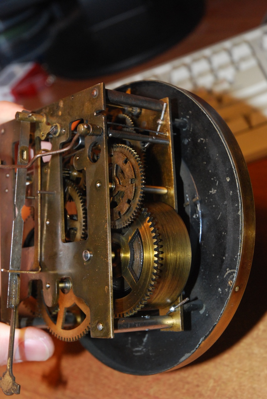

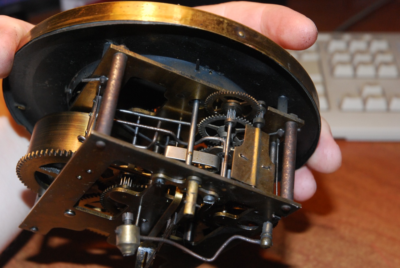

Сделал фото механизма, но нигде не нашел ни номеров, ни клейм. Как-то можно определить что за часы?
