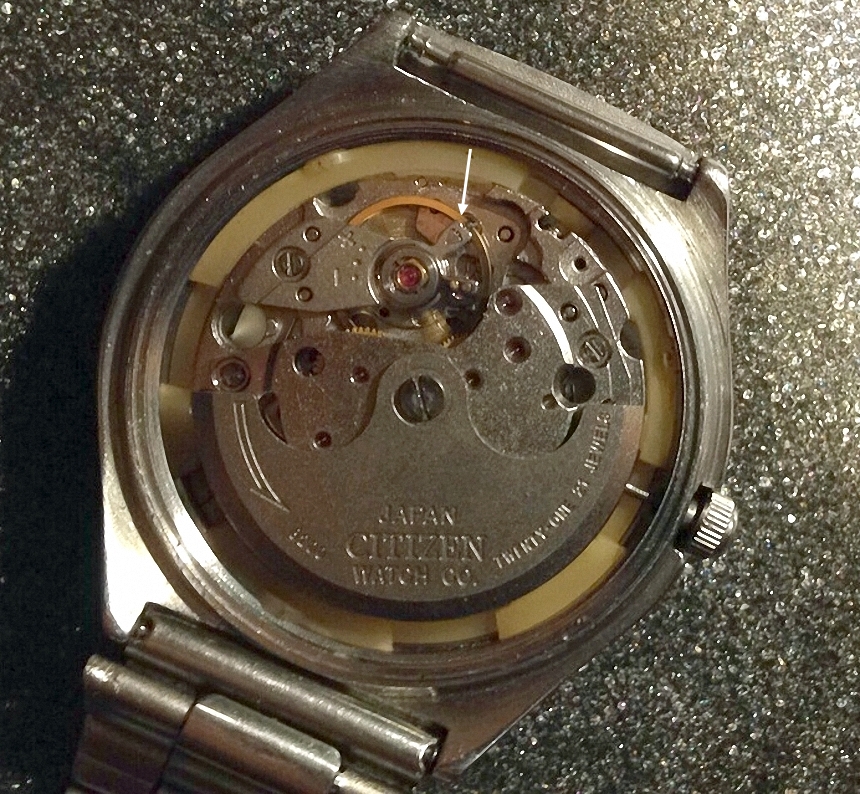

Так-то так. Но, ведь, не знаешь ночью они остановились или днём. Пока выведешь стрелки в безопасное положение, то и докрутить до смены даты с днем недели уже и немного остается. Короче, я запутываюсь и перескакиваю на 1 день, или попадаю на смену даты в полдень вместо полуночи, если менять календарь во второй позиции ЗГ.
Видимо, от того что шибко "умно" подхожу к этому вопросу .
Сообщение от Андрей Крукович Посмотреть сообщение
Если был бы стопор, то автоподзавод уже бы разбил все часы
У всех часов с автоподзаводм, нет стопора. И это не зависит от бренда или страны-производителя.
Понимаю, что могу ошибаться, но настолько отчётливый стопор, после достаточно ощутимого подзавода ( более 20-ти полувращений ЗГ ), что я даже засомневался, а тот ли у меня мотор.
Поэтому разобрал. К тому же - стабильно спешат 50 сек в сутки. Решил чуть сдвинуть градусник и заодно посмотреть.
Не подскажите, что за "шпиндель" с винтом рядом с градусником (пометил белой стрелкой на фото) ? Связан ли он с регулировкой точности ? Или лучше его не трогать ?
Сообщение от Dima343 Посмотреть сообщение
... и особенно Сейко хуже по качеству, а Сейко - и по точности
Сейко мне с такой ( почти минутной спешкой ) пока не попадались
Шучу. У меня всего-то опыт - 3 Сейки и вот этот первый Ситизен с ручным и авто подзаводом. Что меня очень заинтриговало.

Сообщение от Nikitas Посмотреть сообщение
Этот регулятор на скорость не влияет а только центрует камень на балансе относительно оси аткерной вилки.

можно сказать проще - регулятор выкачки, винт крепит колонку спирали
то, что у вас есть упор очень странно
есть версия этого механизма с ручным заводом, но чтобы кто-то переставил барабан очень маловероятно, хотя если в часах побывали "кулибины", все может быть
на счет спешки: возможно часы намагничены
