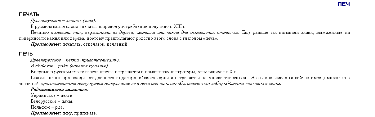

Сообщение от Сергей Дмитриевич Посмотреть сообщение
Что-то мне подсказывает что слово "печатающим" тоже не совсем русского происхождения
Cергей Дмитриевичь, по-моему, Вы ошибаетесь. Слово не только древнерусское, но можно даже предположить, что отчасти и древнебелорусское
