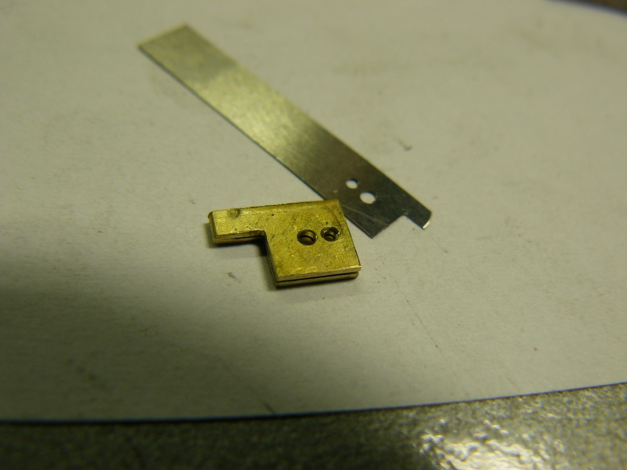

пендельфедер из щупа
было так:
этот уже не спасти, решил сделать новый
Агат, спасибо что делаешь циферблаты из толстой латуни:
вырезал абразивным кругом в Дремеле, перед сгибом нагрел и сразу опустил в воду - чтобы латунь стала мягче
пластину из щупа тоже вырезал Дремелем - так ее не ведет, в отличии от ножниц, и заусенцев и замятин на краях нет
в верхней оправке сделал вырез под специфическое крепление
далее сделал еще одно отверстие под заклепку
абразивным кругом сделал вырез в пластине, чтобы получить двойной подвес, потом подтачивал алмазным надфилем
нижнюю оправку делал аналогично верхней, только без выреза, и из более толстой латуни
готовый подвес

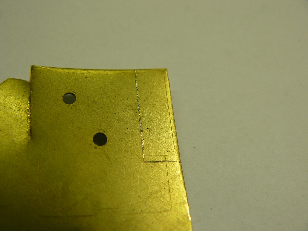

я использую для пендельфедера листовую тонкую медь( из советских запасов).без всяких проблем
пендельфедер
