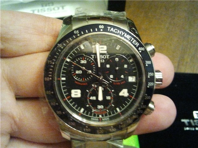

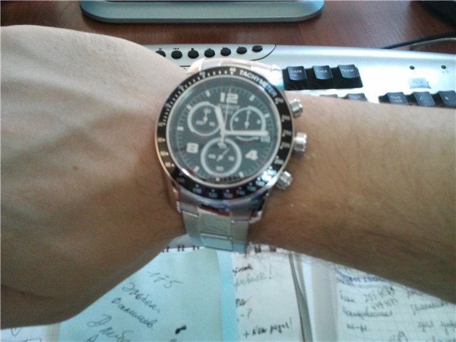

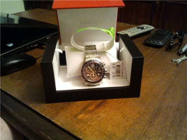

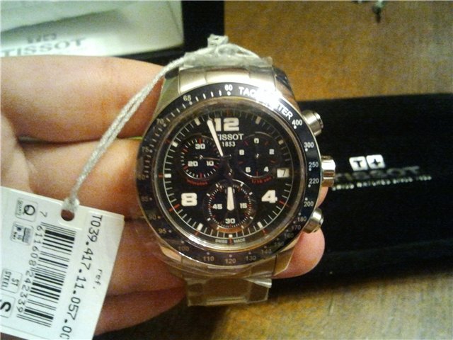

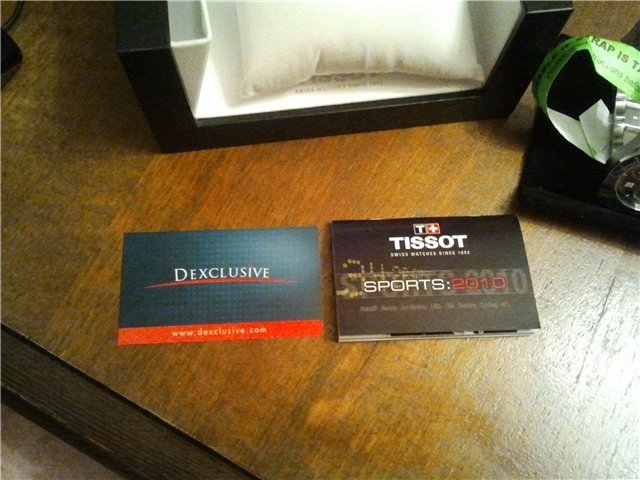

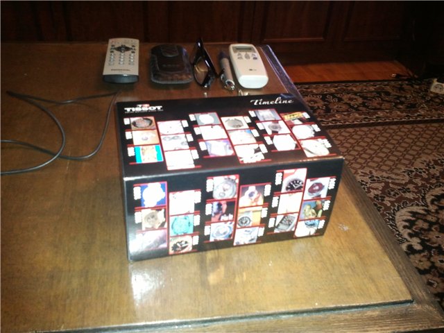

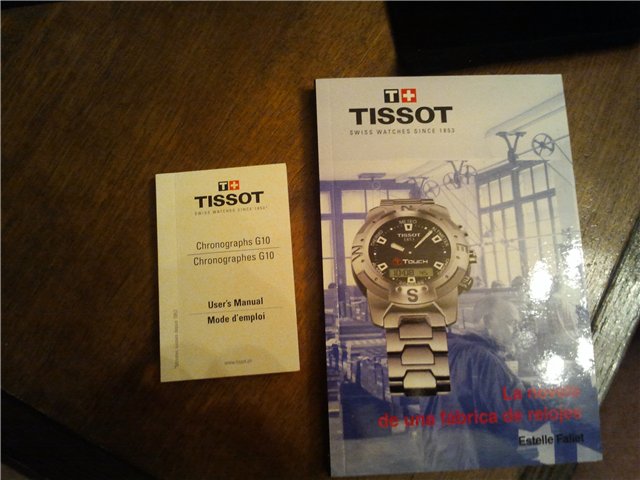

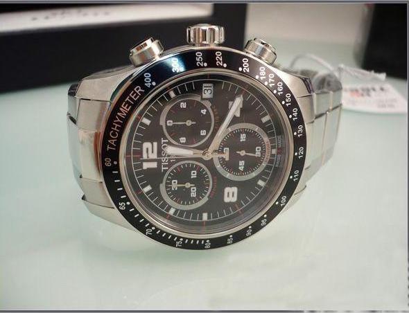

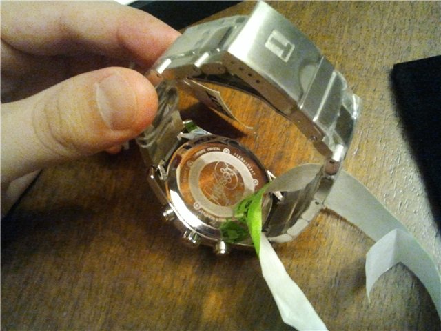

Добрый день!
Недавно приобрел себе данные часы Tissot V8 T039.417.11.057.00. Собственно встал вопрос о их оригинальности. Задавал данный вопрос на другом форуме, но так и не получил конструктивного ответа.
Покупались часы на амазоне, у магазина Dexclusive - http://www.amazon.com/gp/product/B00...F8&me=&seller=
Сорри за качество фото, под рукой только мобильник. В случае чего, могу еще нащелкать)

Это оригинал. У меня такие же, только синие. Коробка и тд совпадают. Свои покупал в Эмиратском дютифри

Кнопки у Вас сидят близко к корпусу, на лепесках браслета кажись номерки выбиты - это хороший знак. А сколько метров водозащиты на бирке с реф-номером? Не разберу по фотке. Неужели 50? Посмотрите на часы со стороны заводной головки - крайние грани ушек крепления браслета должны быть скошены вовнутрь, у подделок - никуда не скошены. И задняя крышка у подделки миллиметра на четыре торчит - в два раза толще оригинала.

А значок завинчивающейся головки на бирке с рефом никого не настораживает?

А механизм случайно не G10.ххх?

ЗЫ. По часам ТС трудно , что либо сказать по таким замыленным фоткам .
Если хотите , чтоб действительно помогли -- сделайте нормальные четкие фотки --- циферблата , задней крышки , карточки гарантии (печать) , бирки с рефом.

Бирка на часах точно какая-то левоватая, так как у этой модели WR100, а вовсе не 50. Подобным обычно грешат китайцы - комплектуя часы с WR200 (например, широко известную модель PRC200) бирками на WR30. При этом все ref. numbers написаны там правильно. У оригиналов таких нестыковок с бирками я еще не встречал. Я бы на месте автора темы задал продавцу несколько вопросов!
