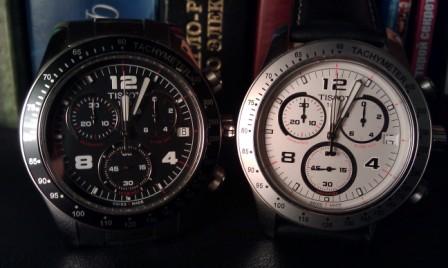

Добрый вечер, уважаемые любители спорта!.. Т.е., конечно же, часов!
Рад приветствовать вас в этой теме, посвящённой вечной борьбе добра и зла, оригиналов и подделок, лжеэкономии и торжества самосознания добросовестного потребителя. Итак, мы начинаем!

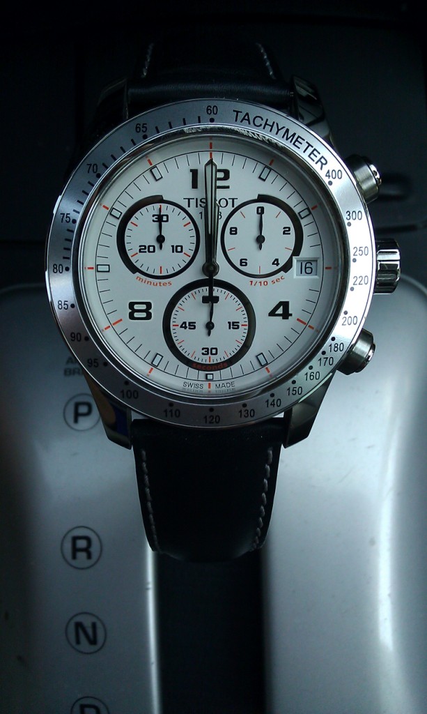

В светлом углу ринга знаменитый представитель бюджетного семейства кварцевых хронов серии V8 компании Тиссо, крепкий боец по прозвищу "Стальная хватка"... мисте-е-е-ер Блэк!!!

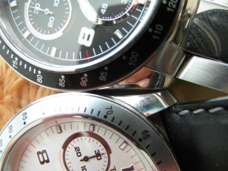

Если приглядеться, то можно заметить огромную ссадину на безеле в районе 1-2 часов, перед нами явно не новичок. Кроме того, его левая рука (чуть отставшая часовая стрелка) выглядит значительно мощнее (правда и короче) правой... и, сказать по секрету, двигается она в 12 раз медленнее. Блэк типичный правша.
В тёмном углу ринга не менее именитый соперник, обладатель чёрного пояса из телячьей кожи... мисте-е-е-ер Уайт!!!
Мистер Уайт тоже успел побывать в передрягах, о чём свидетельствует зигзагообразный шрам на полированном кольце вокруг стекла в районе 12-1 часов. В отличии от соперника, у него наоборот - левая рука тоньше, длиннее и быстрее правой. Уравняет ли это шансы на победу? Что ж, посмотрим...
Забыл добавить. При кажущейся равнозначности бойцов, один из них представляет родину часового искусства Швейцарию, а второй - типичный представитель Китая. Поэтому схватка носит вполне принципиальный характер.
Итак, первый раунд!

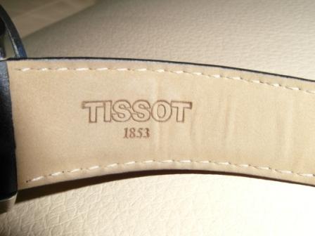

Китайский пакет выдаёт красный шнурок наподобие бельевой верёвки, ну и... постояв пару недель в шкафу, он просто расклеился по швам.

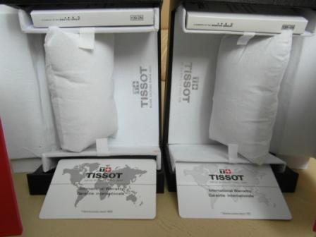

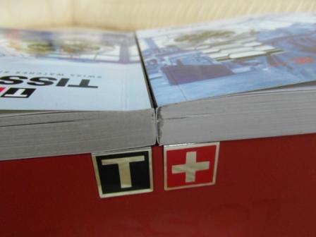

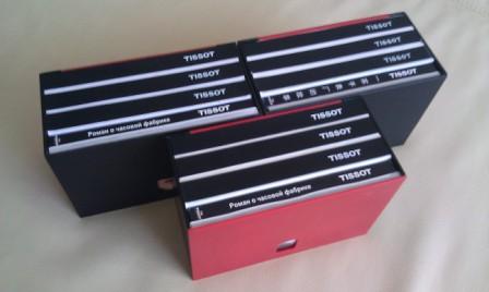

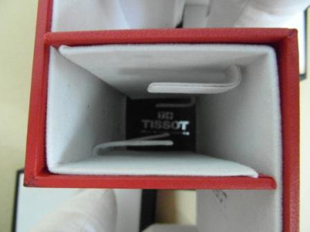

Под обложками находятся вполне себе приличные с виду коробки. Выявление подделки по ширине белых полосок на тыльной стороне не даст никакой гарантии. Посмотрите на две оригинальные коробки и одну подделку. Полоски различаются во всех трёх случаях:
Однако при детальном рассмотрении различия обнаруживаются. Оригинальная надпись TISSOT на первый взгляд пропечатана даже хуже китайской. На самом деле, просто всё сделано гораздо тоньше. Буквы «выдавлены» в корпусе едва-едва. Китайцы не пожалели силы пресса:

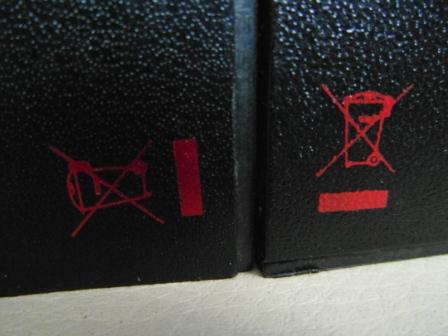

Азиатский значок утилизации нанесён криво и по той же технологии, что и основная надпись – выдавил и нарисовал. Швейцарский значок просто нарисован – имеются подтёки краски:

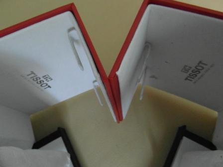

Внутри поддельной коробки явных отличий шрифта без наличия под рукой оригинала искать не стоит, они совершенно незначительны:

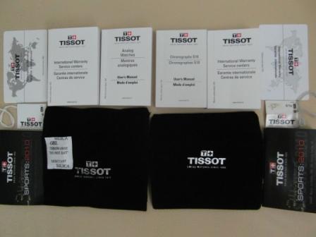

А вот сдвинутые к середине и торчащие прямо из угла крышки неаккуратные держатели бархатного мешочка – уже тревожный знак:

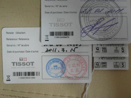

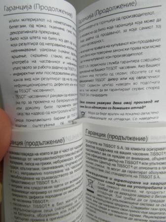

Список макулатуры внутри коробки практически идентичен: гарантийная карточка, гарантийная книжка, инструкция, квиток с реф-номером, рекламный буклетик и бархатный мешочек. Правда, китайцы вложили в набор инструкцию не к хронографу, а к трёхстрелочнику. И пакетик влагопоглотителя, вероятно, удалив лишнюю влагу из инструкции, её можно применить и к хронографу. Как я уже говорил, печатные материалы поднебесной шибко смахивают на самиздат с потерей качества графики. На цветных фотографиях в буклете и каталоге чётко просматриваются «квадратики», характерные для сканирования. Хотя, наощупь всё сделано очень добротно. Сам каталог (который вставляется с тыльной стороны коробки вместе с книжкой о часовой фабрике) несколько меньше оригинального.

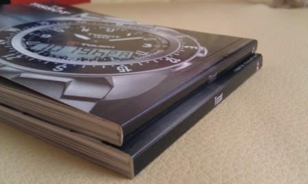

А вот книжка у китайцев сделана на более качественной бумаге. Вследствие чего она несколько толще. Правда, внутри всё тот же самиздат. Да и склеена она менее аккуратно:
В гарантийном талоне дядюшка Ляо штампанул аж две печати. И от широты китайской души удвоил глубину погружения своего девайса. Кстати, при печати логотипов тоже налицо расхождения. Если у швейцарцев чёрный шрифт пропечатан точками в шахматном порядке, а красный – под тридцатиградусным углом с вершиной влево, то у китайцев – всё наоборот:
Таким образом, вся упаковочная мишура, пришедшая из Китая – оказалась подделкой. В первом раунде безоговорочно побеждает швейцарский боец, не получивший от соперника ни одного ответного удара. Один – ноль. Гонг!

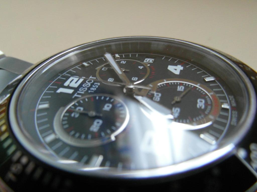

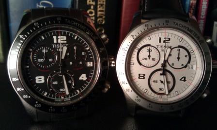

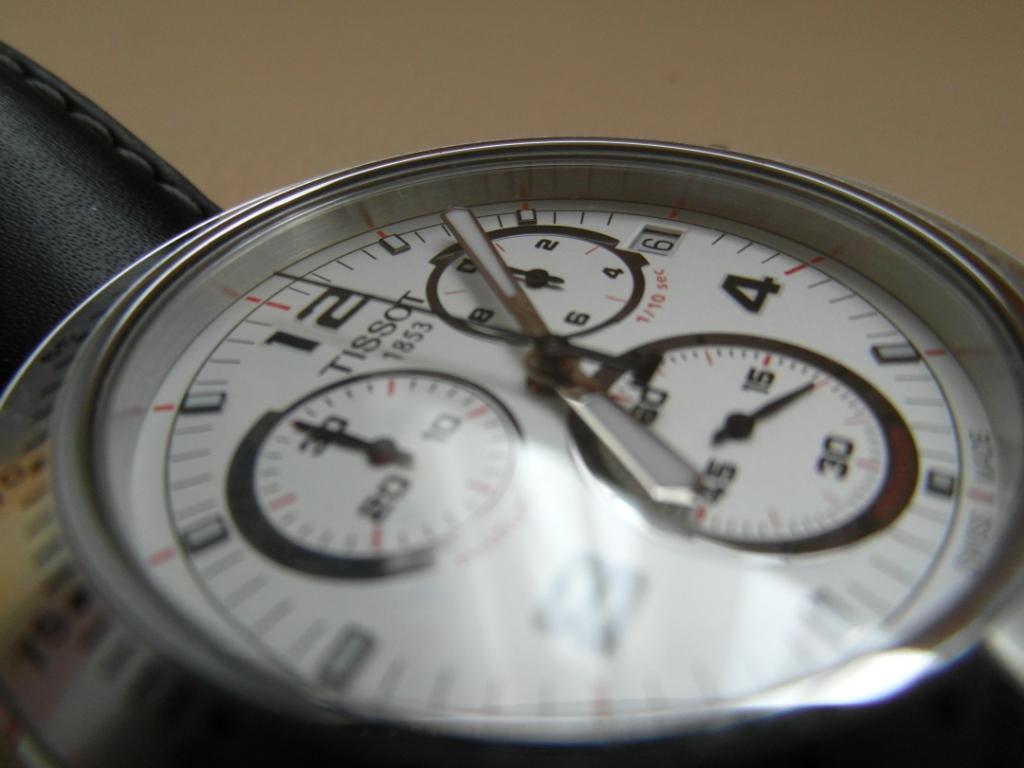

Давайте повнимательнее присмотримся к соперникам. Оба в меру спортивны, подтянуты. Вылизаны и вышколены. При сравнении с эталонными фотографиями ничто не говорит о каком либо подвохе. Нержавеющая сталь. Сапфировое стекло. Люминофор, аккуратно нанесённый на стрелки и часовые метки. Окошко даты на циферблате (с фаской на белом, без – на чёрном). Кто истинный рыцарь благородных кровей, а кто шут гороховый – не отличить! Да что говорить обо мне, если продавцы в часовых салонах, вертя в руках подделку и продаваемый ими оригинал, не могут найти различий! В общем, в этом раунде победное очко делится поровну между претендентами.
Четвёртый раунд (на выносливость).

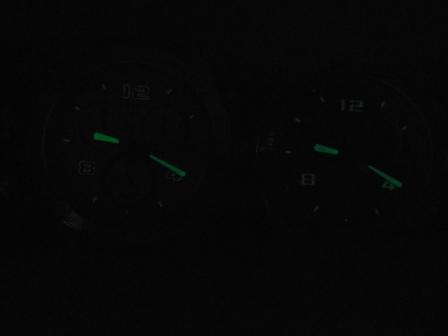

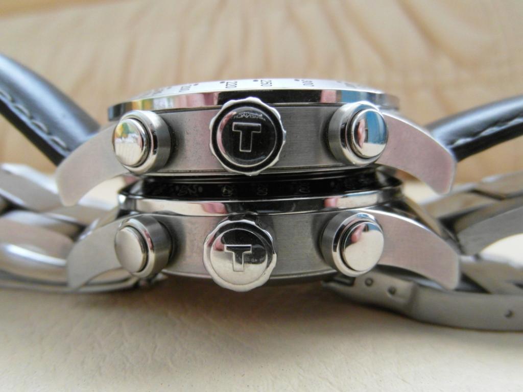

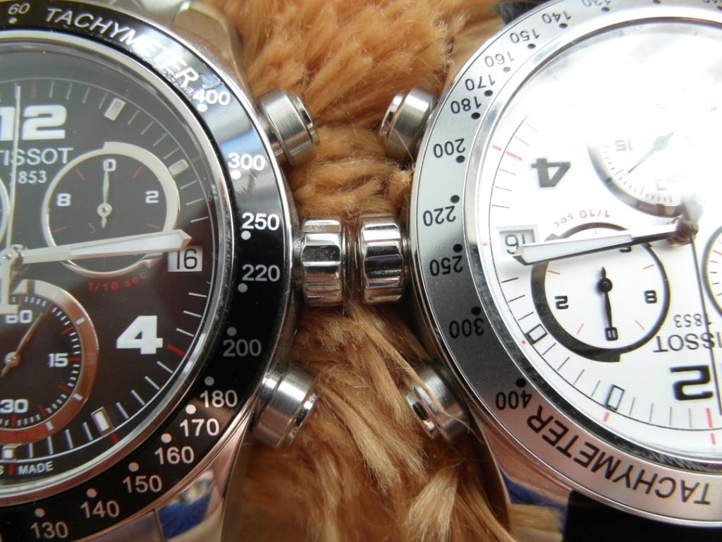

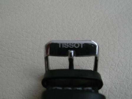

Однако если проявить волю к победе, то отличия можно отыскать и в неотличимом. Часовые метки мистера Уайта более тонкие и плоские, чем метки мистера Блэка:
Буква Т на заводной головке Блэка более рельефная, зубцы на ней чуть шире, а расстояния между ними чуть уже:
Но что считать правильным оригинальным исполнением, а что подделкой? А, может, это вообще допустимые отклонения или различные модификации производителя? И снова соперники получают по пол очка. Два – два.

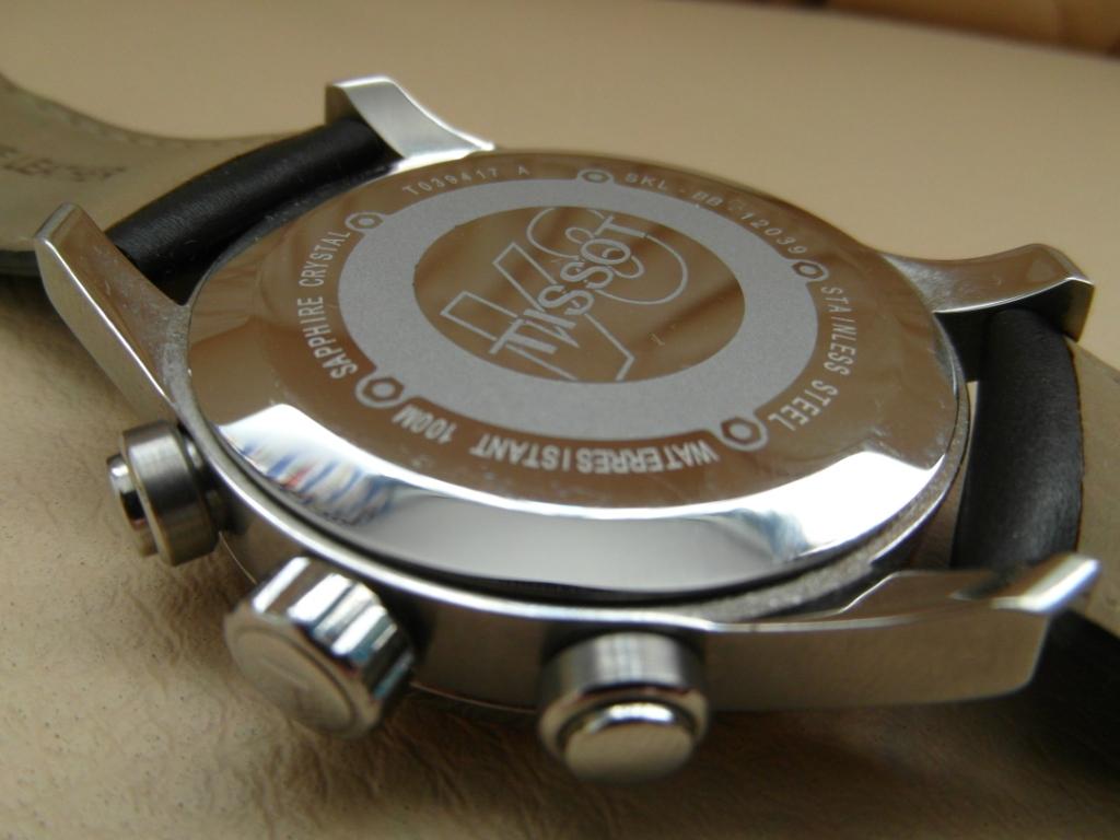

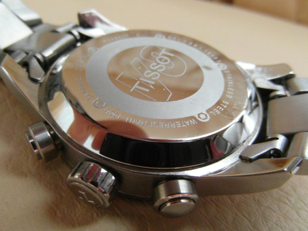

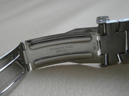

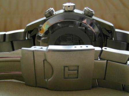

Попробуем зайти с тыла. Изучим задние крышки гладиаторов:
Шрифт гравировки незначительно отличается. Но что опять принять за эталон?.. Стоп! Что это? Да, спину мистера Блэка покрывают небольшие царапины. Есть повод отдать очко мистеру Уайту! Три – два!
Конечно, вину за эти царапины можно было отнести на счёт миссис Блэк… но скорее всего это стальной браслет, который лучше держать в застёгнутом состоянии даже если часы не на руке. Так корпус царапается меньше. И, пожалуй, можно присмотреться к браслетам.

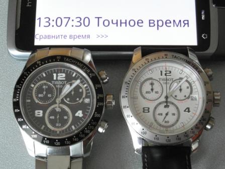

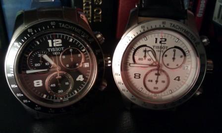

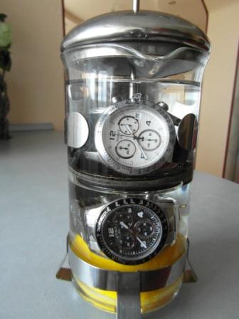

А давайте и вправду постараемся засечь, как быстро участники переключают этот самый календарь, пока все мирно посапывают в тёплых постельках. Кто сонная тетеря, а кто неусыпный хранитель времени и истинный ночной бдун? Засекаем!
Итак, что же мы видим после того как в покадровом повторе посмотрели запись высокоскоростной видеокамеры фотофиниша?
10:32 – мистер Блэк почувствовал, что «завтра» уже наступает, цифра 17 в его окне упёрлась в подоконник.
10:45 – мистер Уайт, дав сопернику 13 минут форы, вступает в игру.
12:04 – с последним ударом часов, проворонив таки момент превращения «сегодня» во «вчера», наспех допив шампанское и выбравшись из тыквы, запряжённой в четвёрку крыс, мистер Блэк молодцевато щёлкнул каблуками и счётчиком даты!
12:28 – щёлкнул счётчик даты мистера Уайта. Похоже, с форой он перемудрил.
Итак, результат времени перевода даты: мистер Блэк – 1 час 32 минуты, мистер Уайт – 43 минуты. Чёрные начинают и выигрывают! Четыре – четыре.

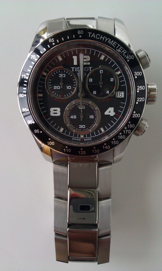

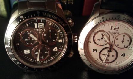

Доброй ночи, друзья!
Прошу прощения за некоторые технические накладки в представлении Ти-спортсменов Т039. Это мой первый пост, возможно, я что-то неправильно указал, и первые две фотографии (одну из которых я вообще считаю лучшим экземпляром этой фотосессии), к сожалению, не видны. Приглашаю взглянуть на конкурсантов в моём фотоальбоме на этом замечательном сайте по следующим ссылкам:
Мистер Блэк - http://forum.watch.ru/picture.php?al...ictureid=21218
Мистер Уайт - http://forum.watch.ru/picture.php?al...ictureid=21219
PS. И всё-таки, кто, по Вашему, оригинал, а кто – подделка?

Сообщение от Gameboy Посмотреть сообщение
Черные точно хрень -- по белым надо еще посмотреть
Смотреть Черные много и надо -- достаточно глянуть на метки.
Белые походу куплены тоже не у официалов , но ... еще есть время на редактирование... Покурю
Коробка левая хрень --- там легко по кресту и букве Т определить -- они тоньше .

Черные левак точно
"Кручу ,верчу , запутать хочу..."
Короче, Склифосовский

Серьезно. Но Tissot подделываю уже давно, тем более кварцевый. Используя либо ETA либо Ronda.
Исправлю себя. "подделывают", и белые Tissot - хлам. Если кто-то не понял.
