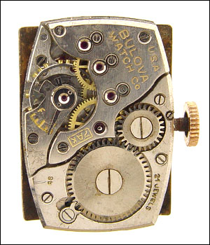

Уважаемые форумчане,
у меня есть винтажная Bulova калибр 7AK у которого нужно заменить треснувший верхний накладной камень над анкерным колесом. Может ли кто-нибудь подсказать точный размер накладного камня для этого калибра? На глазок выглядит как размер 90 или 100.

Поставьте какой есть, диаметр не слишком принципиален, лишь бы влез и не выпадал. Там скорее проблемы с толщиной могут возникнуть. Если баланс подклинит, то это не страшно под мост баланса можно подложить прокладку от любых советских часов. Хуже если будет болтаться, это скажется на точности хода.

Этот накладной камень не для баланса, а для анкерного колеса. Устанавливается в специальное крепление - один из трех, что видны на картинке. Может быть у кого-то есть каталог Bestfit чтобы проверить его размер? Хотя я и не уверен есть ли в нем такая информация.

Измеряйте на секундном колесе,накладные одинаковые.

Да, все три верхних накладных камня одинаковые, но для измерения мне пришлось бы выдавить "здоровый" камень. Очень не хотелось бы этого делать.

Измеряйте посадочное место в накладке где нет камня.

Видимо так и придется сделать. Думал, что смогу получить эту информацию из каких-то источноков.
