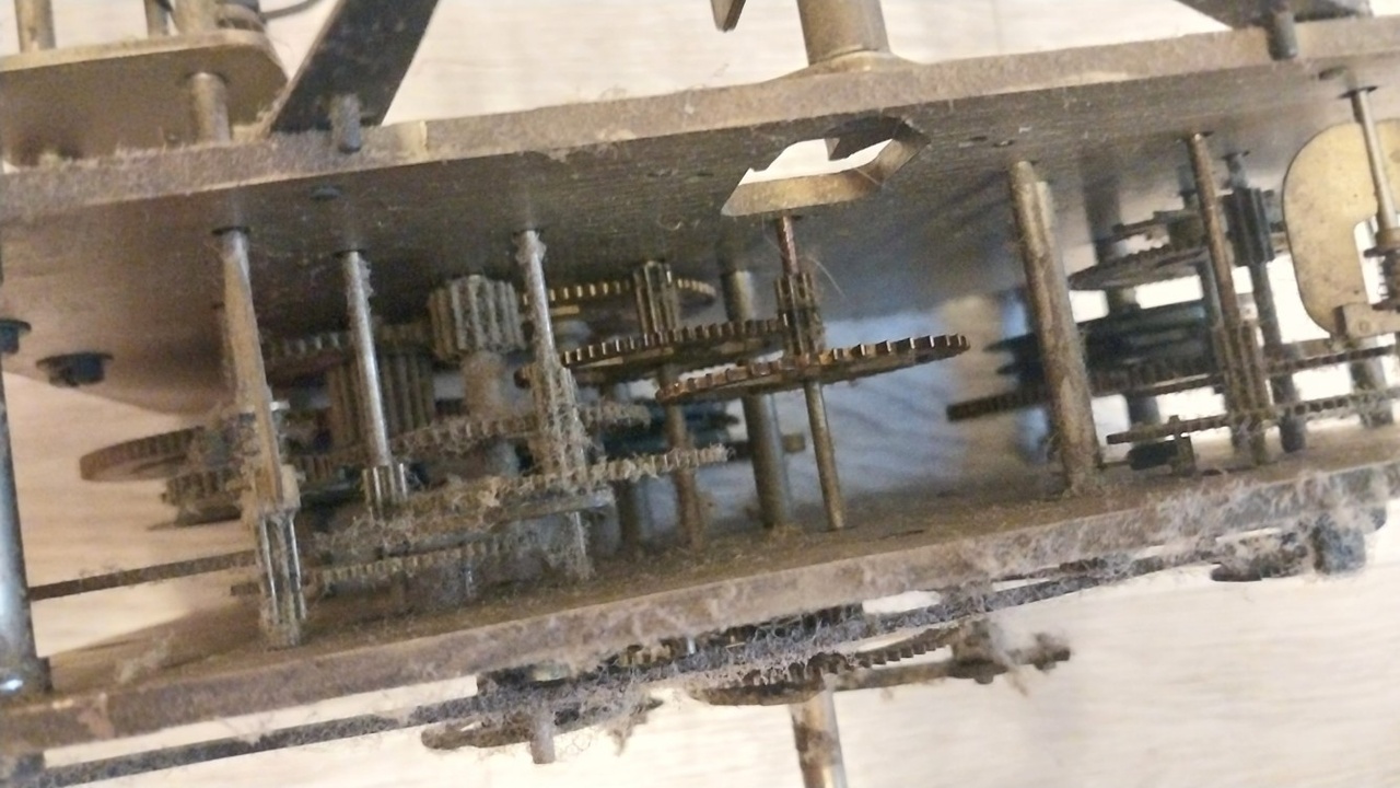

Добрый день!
Есть ли у кого опыт регулировки данного сабжа?
При репассаже с полной разборкой изрядно грязного механизма оный "мух" был промыт и смазан по оси, шайбе пружины и осям лопастей.
Итог - бой четвертей неспешный, с периодическим звуком как "мыши скребут".
Осмотр сначала в процессе работы, а далее лопастей ветряка четвертей показал натиры у их плеч - т.е. следы контакта с зубцами колеса повестки от чрезмерного раскрытия при вращении.
Крайне не охота опять все разбирать.
Может есть способ быстрее - промыть его без снятия или что то поджать/уплотнить в нем?
Или таки вынимать его, разбирать, подрастягивать ему пружину?
Пока мыслю промыть его оси и пружинку от излишней смазки в бензине без разборки, условно над ложечкой или чем то подобном. Если не поможет - ну тогда на снятие и переборку.
Всегда считал что в этих часах подобное исключено размерностью узлов.
Первый раз с таким сталкиваюсь на напольных, хотя с этим экземпляром - многое в первый раз.
Никогда бы не подумал что научусь циферблат снимать/ставить при механизме в корпусе, на ощупь кончиками пальцев шуруя за ним))
Исходно механизм (точнее буквально - МЕХ, причем натуральный) предстал вот таким :
И началось))

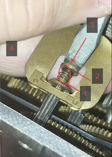

О регулировке центробежного ветряка напольных ОЧЗ
По доброй традиции - сам спрашивал/сам отвечаю.
Все оказалось значительно проще, без всяких съемов и разборов узла и/или промывок от излишков смазки и т.п. фантазий.
Схема регулировки представлена на фото ниже.
Чтобы изменить рабочие характеристики - повысить запас упругости на раскрытие лопастей такого ветряка, необходимо:
Увеличить преднатяг пружины 1 (на сжатие), сдвигая для этого фланец верхний 2 в направлении 3.
Фланец посажен на оси ветряка с натягом.
Обязательно в процессе перечисленного поддерживать ветряк снизу 4, для исключения ударной нагрузки на цапфы оси ветряка от неизбежной в этом случае вертикальной составляющей усилия.
Действовал подходящим сменным жалом старой отвертки и зубильцем в качестве компактного молотка.
Смещение фланца на 1,5 мм полностью решило вопрос. Никто в процессе регулировки не пострадал. Исходно ветряк задевал не заплечиками, а скруглениями верхних краев лопастей о вал смежного с ним колеса (увидел по блестевшим торцевым натирам и сравнительным прокруткам в процессе).
Результат: Бой четвертей стабилен,без ускорений и замедлений в любой четверти, и при пуске с рычага репетиции и при сработке с хода стрелок. В т.ч. даже на самом верху подвеса гири (наиболее критичный режим).
Вес гири четвертей при этом значительно уменьшил (с 3,860 кг исходных до 2,620 кг нынешних).
Если иной "мастер" для регулировки режет/напилит лопасти ветряка или же паяет на них олово, накручивает проволоки и т.п - этот механизм он не понял, и такая "работа" явно не для него.
Все пройденные приключения с данным экземпляром планирую оформить отдельным постом.
