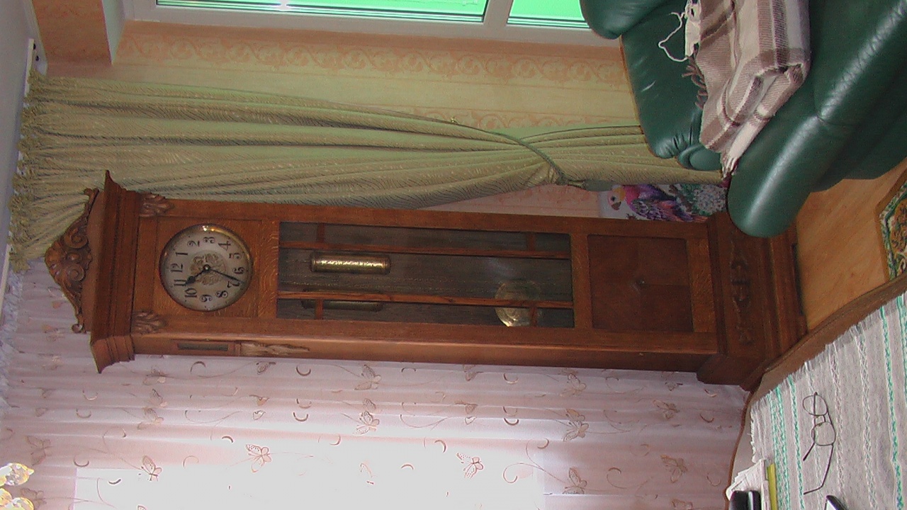

Добрый день! Хотелось бы знать всё о моих напольниках. Корпус был в плачевном состоянии, но всё в оригинале на мой взгляд. Отрестоврировал. Единственно, добавил несколько элементов, чтобы был один стиль с моей мебелью. Механизм работает отлично, но мне, кажется, что полностью переделано устройство крепления молотков. Бой звучит нормально. Спасибо!

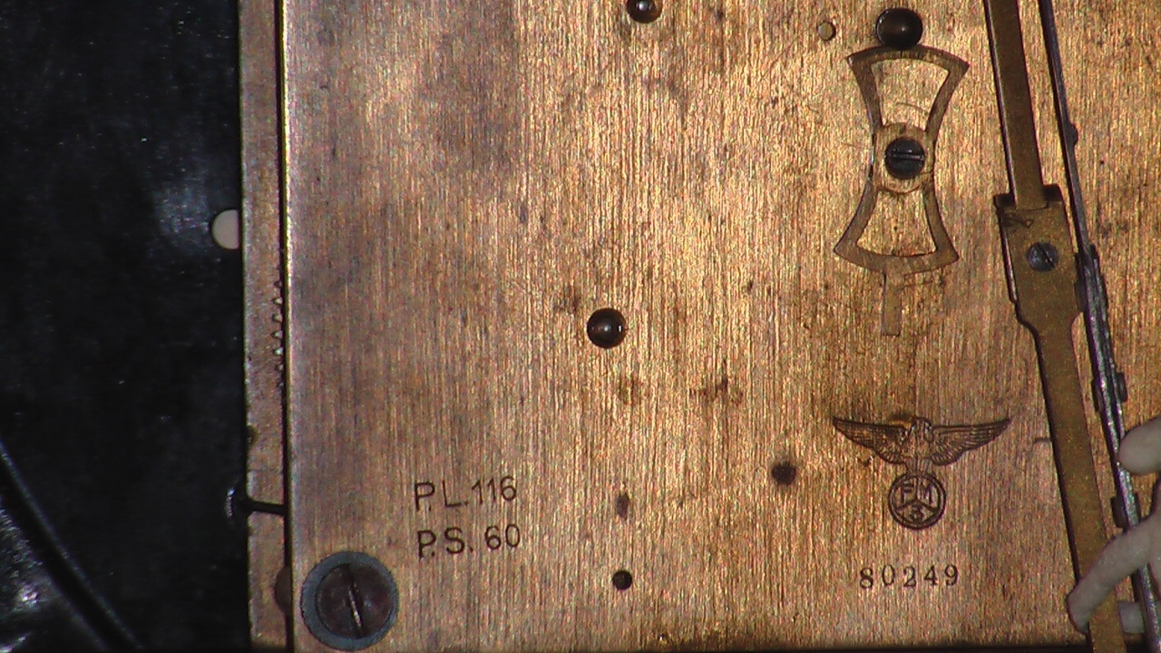

Олег, добрый день!
Механизм ваших напольных часов несет на себе логотип фабрики Friedrich Mauthe в городе Швенинген (Schwenningen), Германия - орел с распростертыми крыльями, держащий в лапах символический щит с литерами F.M.S.
К сожалению, датировка по серийному номеру не возможна пока, потому что F.M.S. нумеровало серийными номерами разные механизмы по-разному и нет какой-то единой базы по ним. Но зато в вашем случае есть возможность оценить год по другим, косвенным признакам, таким как вид изображения орла на логотипе или номеру немецкого утилитарного патента DRGM (Deutsches Reich Gebrauchs Muster) на станине гонгов.
Логотип такого вида использовался фабрикой примерно с 1921 по 1925 годы, а номер DRGM 1082889 относится к 1925 году. Таким образом, можно предположить, что механизм был произведен в районе 1925 года.
Не зная всего вышесказанного, только по виду корпуса и циферблата, этим флоральным рисункам, можно было бы предположить, что часы сделаны в эпоху позднего модерна, до первой мировой. Однако...
Видимо, это просто такое "модерновое "Ар Деко" =))

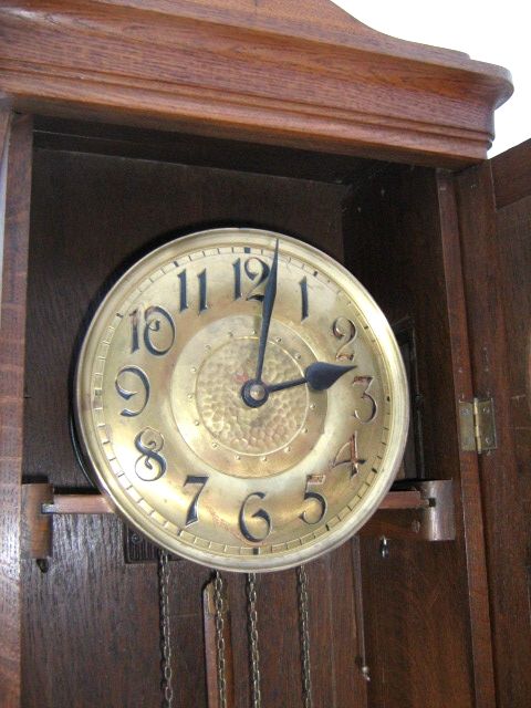

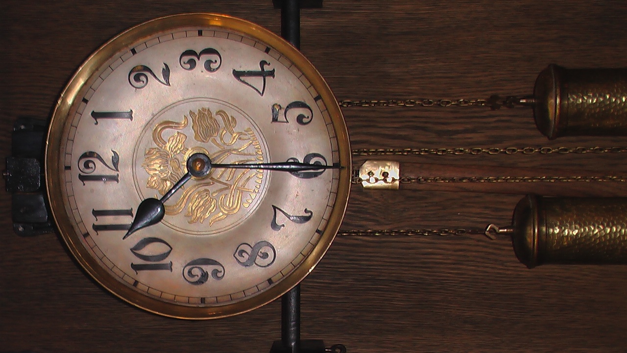

Устройство молотков в оригинале выглядело вот так как на картинках, скобы привинченные ниже осей приводов молотков суть устройства с теми же регулируемыми пружинами покоя (позволяющими сделать бой тише или громче).
Станина гонгов тоже какая-то странноватая, обычно Мауте использовали гонги своего производства.
На последней фото стандартный для того времени циферблат напольников Мауте.
