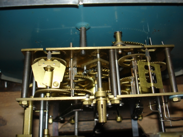

Подскажите пожалуйста назначение пружинки на ветряке часов Ленцкирх. И винты для крепления циферблата подозрительные, они родные ?

Винты родные. А грузик для компенсации момента в зависимости от степени завода пружины и начала боя. Т.е чтобы промежутки между ударами молотка одинаковыми были. Как то так.

в самом начале, когда груз в центре, ветряк легко раскручивается, а центробежная сила не позволяет ему крутиться быстро, тем самым удары нечастые.

А называется это- центробежный регулятор скорости вращения.

Центробежная сила заставляет отодвигаться груз от оси, что создаёт большее сопротивление вращению ветрячка и он замедляет своё вращение. Таким образом при любом заводе пружины барабана боя скорость вращения более стабильная и темп боя тоже стабильный.

Спасибо всем за ответы. Интересная вещь, но наверное не заработает, с одной стороны нету пружинки.

а я разве против? и ставили такие ветряки не только на пружинные механизмы, думаю не стоит увязывать такие ветряки со смещающимися центрами тяжести с разной силой раскручивания пружин.

вообще, схема довольно спорная, т.к. при смещении груза происходит смещение центра тяжести ветряка (разбалансировка) что влечет за собой вибрацию и нежелательный шум
подобную схему видел на недорогих механизмах Мауте
гораздо совершеннее схема с двумя подпружиненными крыльями вместо цельной пластины
при увеличении скорости вращения крылья раздвигаются в стороны и создают больший тормозной момент за счет сопротивления воздуха

Сообщение от enke Посмотреть сообщение
С комплектностью "ветряка" всё в порядке, при такой конструкции он и должен быть с одной пружиной.

Пожалуй, главное назначение такого ветрячка - облегчить старт. После раскручивания механизма, грузик скорее всего в крайнем положении. Попадалась неисправность ветрячка с двумя симметричными грузиками, одной пружинки не было. После раскручивания барабана боя на половину, бой прекращался.
