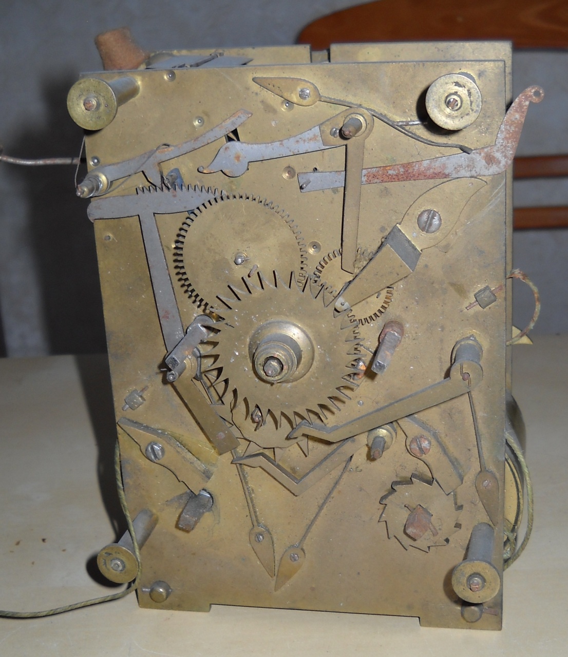

Нужна помощь по восстановлению часов с механизмом Gravell & Son

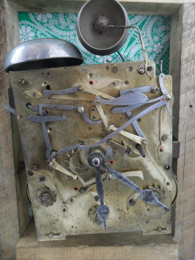

Здравствуйте, уважаемые форумчане, для восстановления часового механизма Gravell & Son и корпуса очень нужна ваша помощь:
1 Год изготовления часов (возможно 1800)
2 Каких механизмов и деталей не хватает где можно посмотреть, дайте ссылки
3 На оси часовой стрелки есть малая шестеренка (на ней лежит рычажок пробника) каким образом с какими деталями она взаимодействует и за что отвечает (механизм)
4 Сколько должно быть колокольчиков 7-мь как сейчас или 8-мь
5 Мелодия четвертей (можно посмотреть по ссылке https://youtu.be/FKQfwzOrPq8 ) правильная или есть замечания
6 Для восстановления корпуса хотелось бы увидеть сами часы или аналоги (циферблат, стрелки, корпус)
7 Где приобрести можно детали (платины, механизм отключения "звука", маятник, циферблат и т.д.) или адресок хорошего Мастера для восстановления механизма (корпус будем делать сами учитывая ваши советы, фото, ссылки)
Пожалуйста подскажите.

Добро пожаловать на форум! Шикарный механизм! И фузеи, и гребенка в четвертном бое (не собьётся даже на время, можно и репетицию сделать). Поиск деталей я бы начал с Молотка, хотя мне даже для куда менее редки четвертных настенных ОЧЗ пришлось в конце концов самому слесарить. Колокольчиков явно должно быть 8, по числу молоточков, на месте последнего сейчас стоИт какая-то кожаная проставка, а ведь её не должно быть колокольчики крепятся жёстко. Допускаю, что кто-то потерял колокольчик боя часов и на его место поставил один из "четвертных".

шестерня на часовом - скорее всего от привода календаря или фаз луны
в остальном механизм вроде комплектный, кроме возможно колокольчика
механизм короткомаятниковый, от каминок?

Это четвертной механизм от настольных часов конца 18 века. В принципе все на месте, кроме календарного механизма. От него остались только та самая шестеренка на оси часового колеса, да резьбовое отверстие в платине под ось промежуточного колеса. Корпус сами будете восстанавливать? )))

Механизм приобрел без корпуса и некомплект, сейчас стоит задача восстановить его полностью до конца,как я понимаю остается:
Возможно восьмой или первый колокольчик (66мм или чуть побольше или 48мм или чуть меньше ) может у кого есть (прикуплю)?
Механизм отключения мелодии с боем и Механизм по календарю (здесь хотелось бы увидеть его принцип работы - стрелка или шестеренка с числами)
Может быть еще и лунник? (тоже не мешало бы глянуть).
Еще ОЧЕНЬ хотелось бы увидеть аналоги таких часов, скиньте фото или ссылочку.
По корпусу (кто будет делать) пока конкретно не определился, сейчас надо восстановить механизм, увидеть корпус, а там и решим: или тот мастер который возьмется до конца довести механизм, или знакомый резчик (хотя на корпусе могут быть замысловатые накладные бронзовые детальки, которые найдутся только у часовых мастеров)

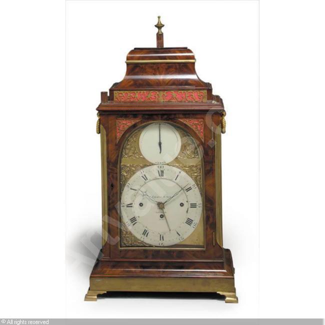

Вот эти часы наиболее близки к Вашим по номеру (у них NO.4020), следовательно можно говорить, что они были выпущены в близкий временной период и стилистически корпус мог выглядеть именно так. Увы, я убежден, что такой корпус сделать могли бы только пара-тройка людей в нашей стране. Они они явно не резчики по профессии =) Здесь нужен опыт именно реставратора и корпусного мастера. Правильно и пропорционально сделать каркас, подобрать правильный старый шпон пламенной краснухи, заказать нужную бронзу. Думаю, бюджет будет очень немалый и это надо понимать сразу.
Теперь по поводу механизма:
У вас на платине четко определяются три незадействованных резьбовых отверстия, предположу, что отверстие с номером 1 - под промежуточную шестерню центральной календарной стрелки, как на фото из сообщения Alex, отверстие 2 - пока не понятно, отверстие 3 - под ось рычага блокировки боя. Также рычаг с номером 4 по какой-то причине лежит на оси стрелок, чего быть не должно. Возможно, пружина 5 должна противодействовать этому, для этого ее хвостик надо переместить на право от рычага 4. Хотя, не уверен.

По технологическим отверстиям когда внимательно осмотрел платину выявил еще немало интересного (фото тоже после 6-7го), постараюсь объяснить на словах:
Там где Олег указал отв. под №3 выше и правее (под колокольчиками) еще одно с резьбой (может дополнительный упор под колокольчики или под какой то механизм?), а рядом с ним под платину с циферблатом, выше и левее(под большим колоколом) 2-а отверстия под пружину которая по направлению идет на ось и рычаг отключения "звука".
Под рычагом пробника. ниже и чуть левее цифры 4 (на фото виден краешек) отверстие диам.ок. 4мм без резьбы. тоже вопрос для каких целей (может оно под ножку и на нее опирался рычаг пробника, тогда наверное не надо будет переставлять пружинку)
Под цифрой 2 где д.б. какая-то ось с приспособой в самом низу еще два отверстия под пружинку (направление как раз на эту ось)
Ребята, я не специалист по часам и заранее прошу извинить, если детальки называю не профессионально
Там на платине еще есть несколько мелких отверстий напр. для ограничения рычагов опирающихся на гребенки боя и мелодии и еще, наверное парочка, но об этом потом вместе с фото.
