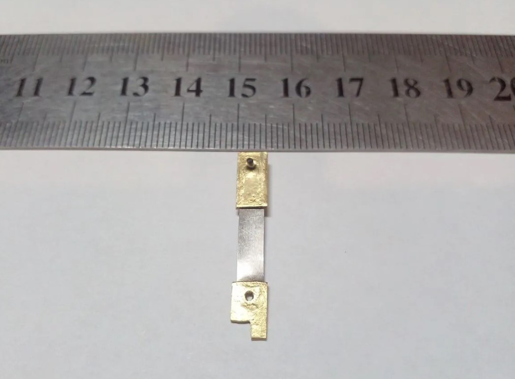

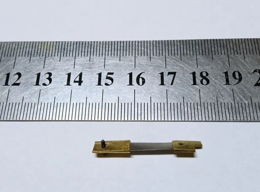

Продавец или его мастер установили левый пендельфедер, без выступа вверху и с цельной пластиной (не двойной). Кто знает характеристики нормального или где раздобыть?

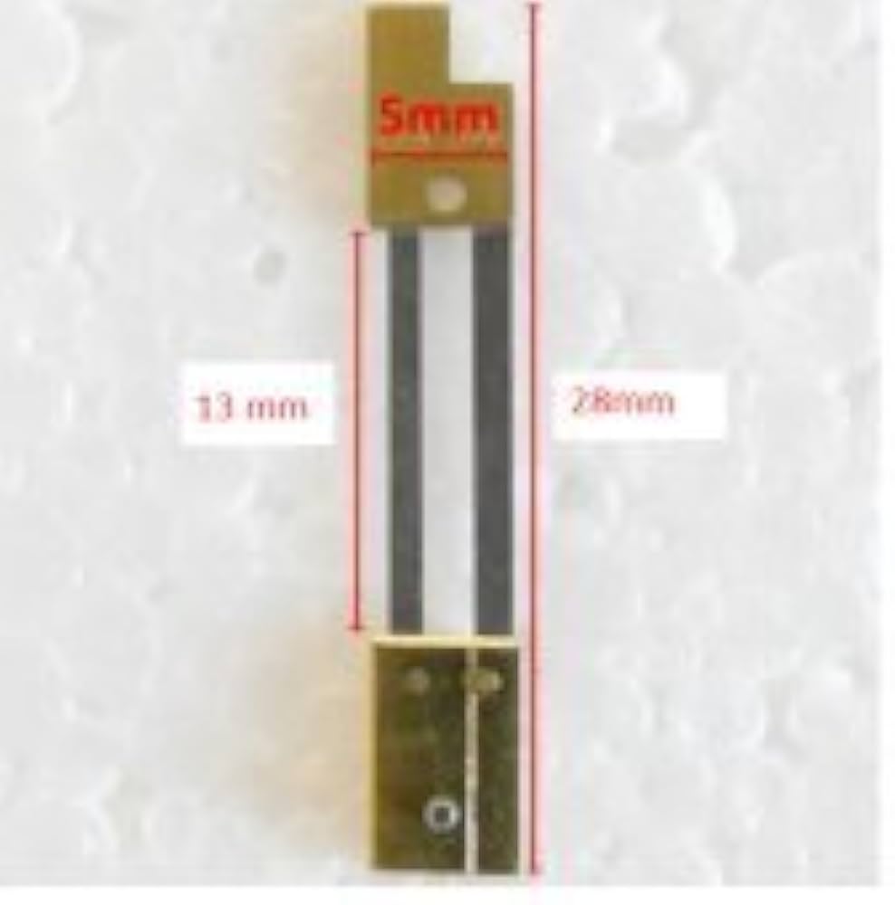

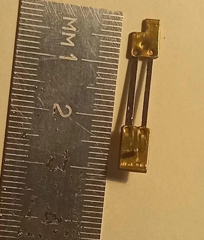

Фотку узла выложите, если не сложно. Пендель изготовить такой можно и самостоятельно, размер его обычно 5х30мм. На авито объявления есть, где такие продают, к примеру, посмотите объявления 2693891896 и 4774232730 или 4408974334 (номер просто в поиск авито вбейте).

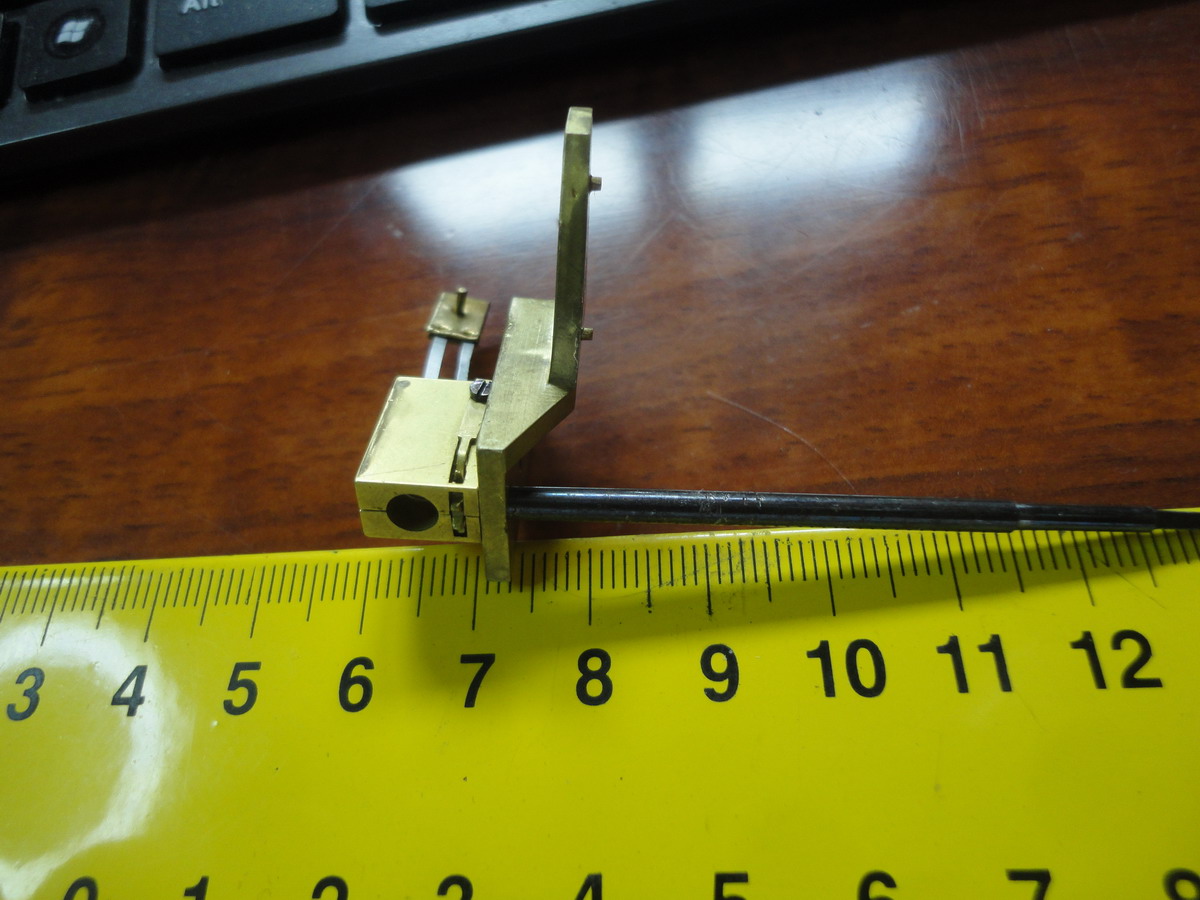

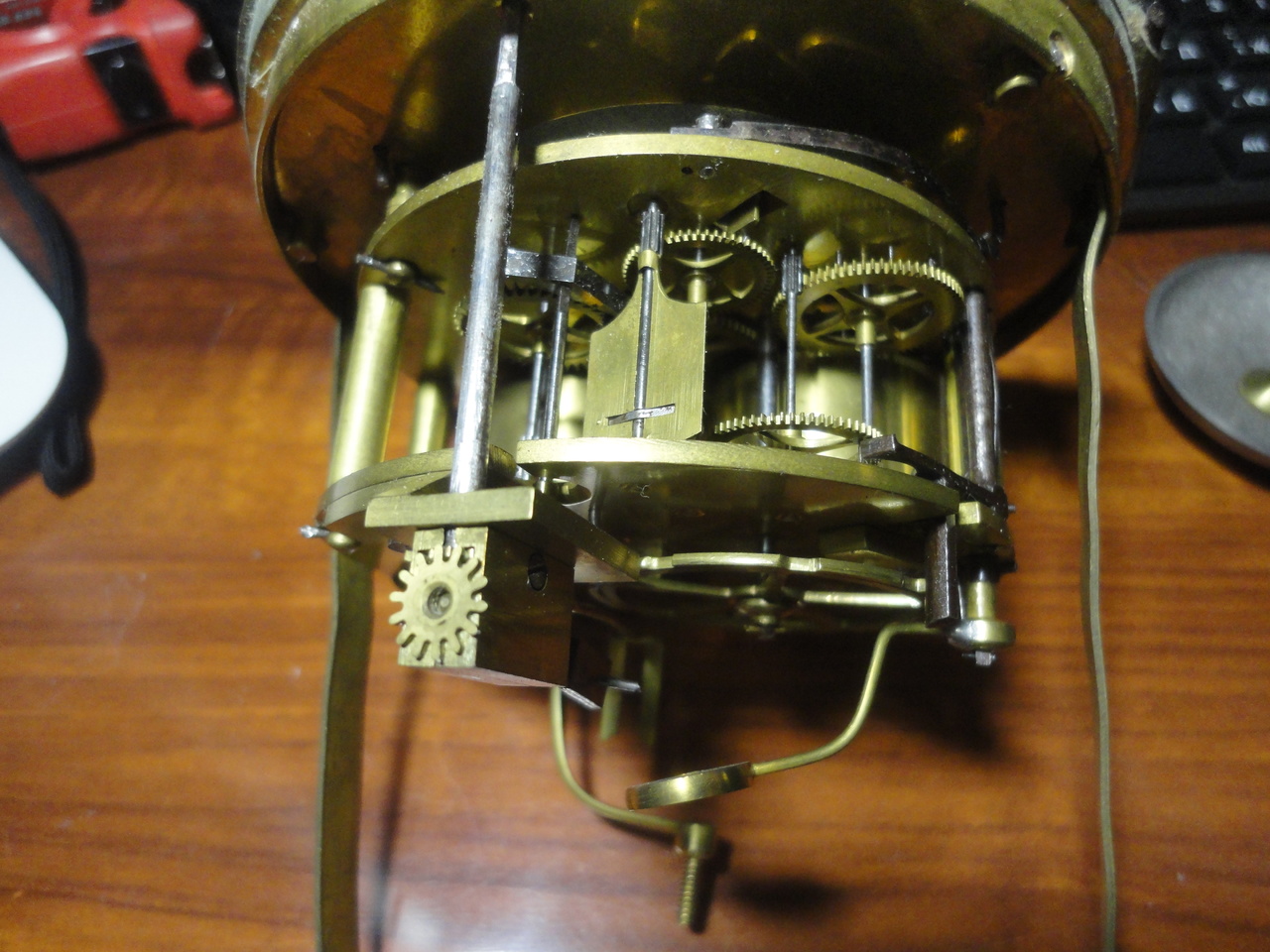

Сейчас такое. Маятник подгуливает немного и есть подозрение, что выступ на верху несет некую функцию. Хотя на других французах бывает и без него. Не знаю.
------- ДОБАВЛЕНО ЧЕРЕЗ 21 МИН --------
на других Броко деталь выглядит так. Да и по длине между осями побольше мм на 2-3

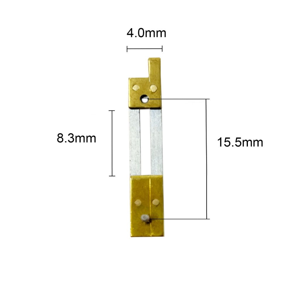

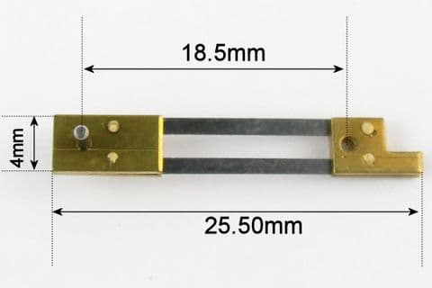

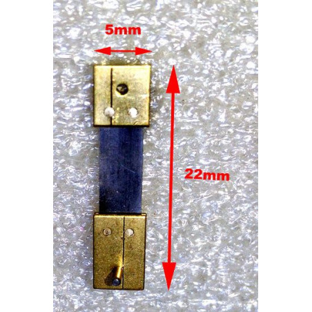

Функция выступа, видимо, только в том, чтобы не дать пендельфедеру повернуться вокруг верхней оси и выскочить из щели "регулятора" его длины. Еще размерчики на фото.

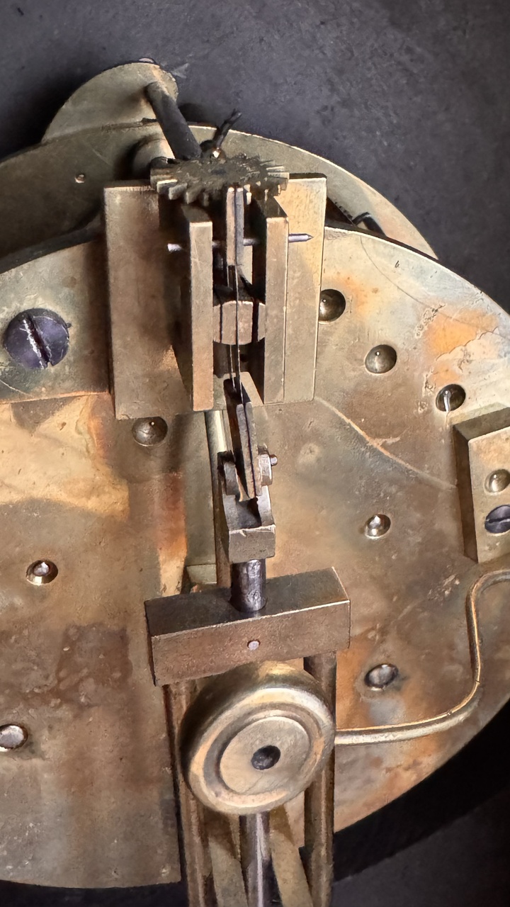

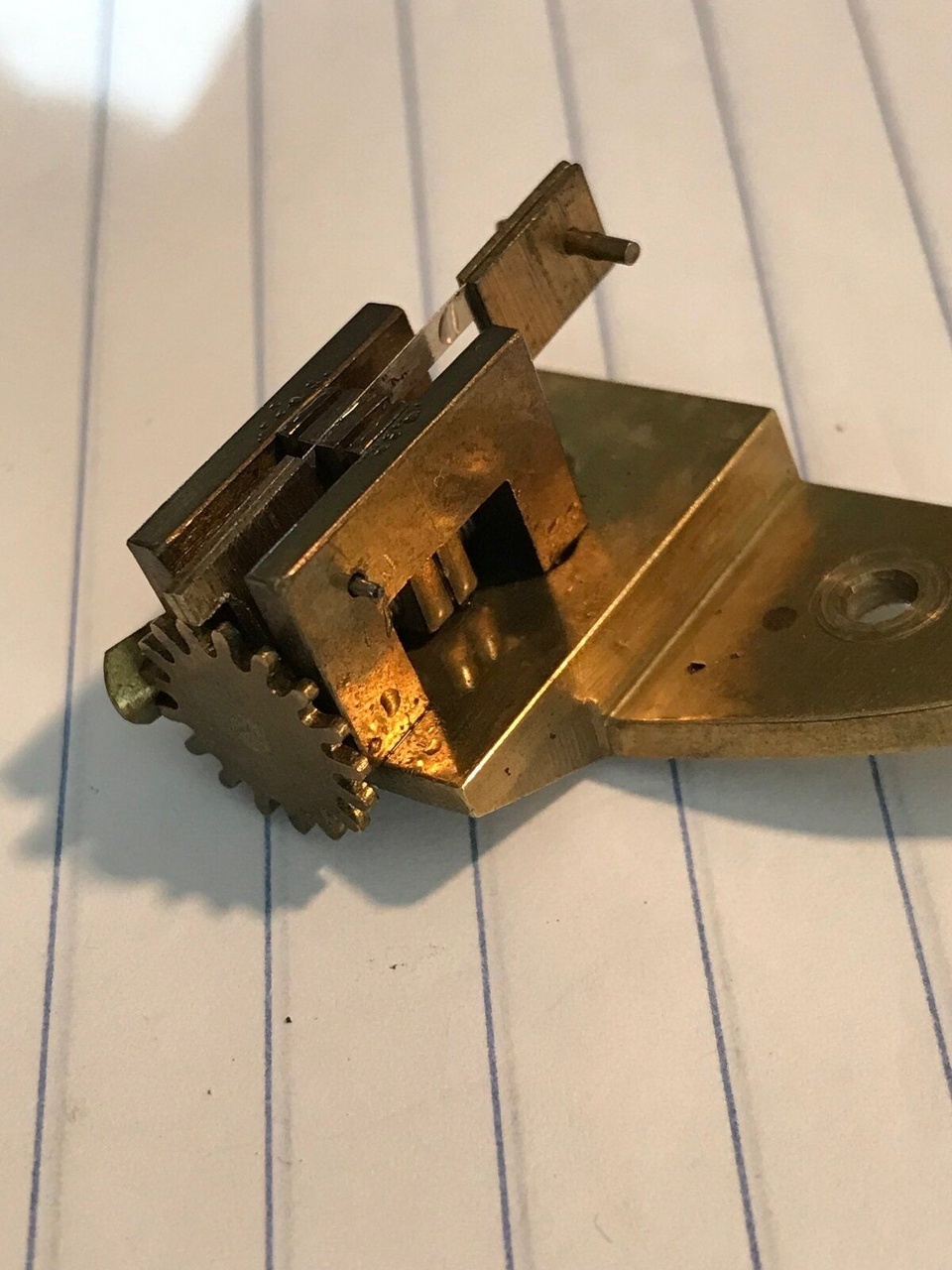

тут есть какая-то связь звездочки сверху, которая никак не объясняется, хоть и руками удобно крутить. Как будто этот выступ должен входит в звездочку. но это конспирология)

Выступ предотвращает выкручивание пенделя при снятии маятника с подвеса.
Звёздочка - это элемент механизма регулировки длины маятника с вала, который выходит на циферблат в отверстие над цифрой 12, разве не так? На моих 3-х французах каминных это именно так. Звездочка входит в зацепление в ответную звездочку на валу регулировки.
