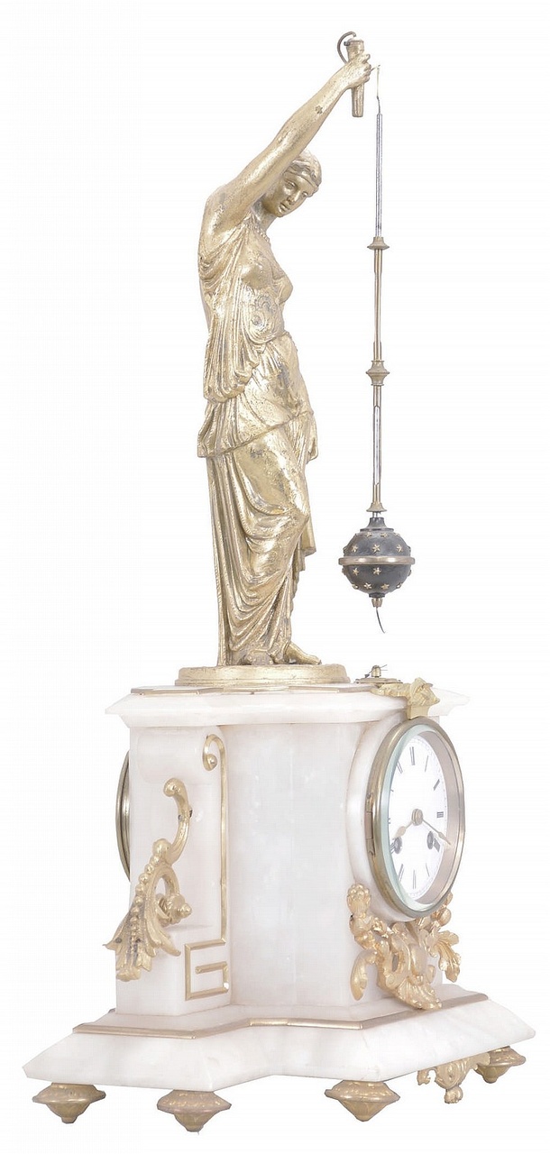

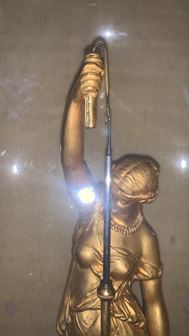

Часы Деметра, как в музее политеха, потерян узел подвеса маятника. Может у кого есть фото этой детали?

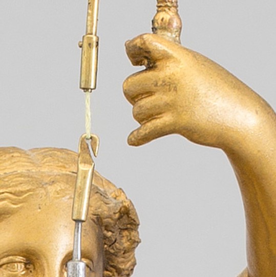

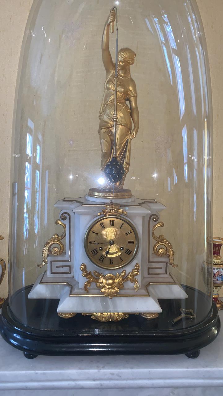

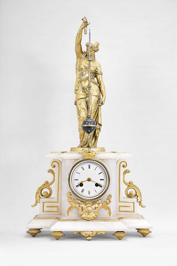

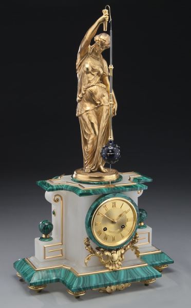

Андрей, привет!
Вот фото точно такой же модели Japy Fils, здесь, мне кажется, все родное, так что подвес таким и был изначально, это не кустарщина. А вот на последних часах здесь с механизмом "Farcot Breveté" подвес немного более аккуратный.
