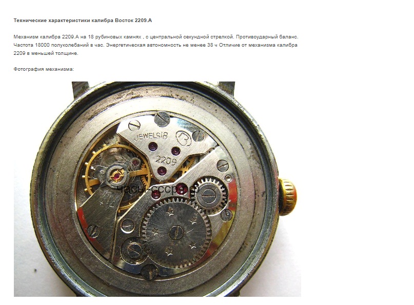

Добрый день, уважаемые форумчане!
Встретилась на просторах мне такая информация по калибру 2209.А
Что-то особо Яндекс о нём не знает.
Подскажите, пожалуйста. Был ли такой? В каких годах?
И в какие модели часов его устанавливали?
Вот ещё интересно винт заводного колеса с 1 шлицом.
Мне попадаются модели и с 1 и с 3 шлицами. Нет ли информации
какие винты более ранние? Или тут уже в ветку Восток лучше?

На фото стандартный калибр 2209. Была более поздняя версия с безвинтовым балансом и регулировкой выкачки. В основном такой мост и баланс ставился на поздние версии 2234 и 2214. Собственно иных серьезных отличий я не видел. По винтам сказать что-то сложно. Все винты стандартные, ремонтеры могли банально поставить неоригинальный. Завод периодически вносил мелкие изменения в конструкцию, но они нигде не документировались. Единственным серьезным изменением по этому калибру было удаление фаски на мостах и переход к безвинтовому балансу.

Получается за счёт этого механизм становится тоньше?
На картинке, что я выше выложил,
пишут отличается меньшей толщиной.
Может как раз в этом и отличие?

Совершенно верно.

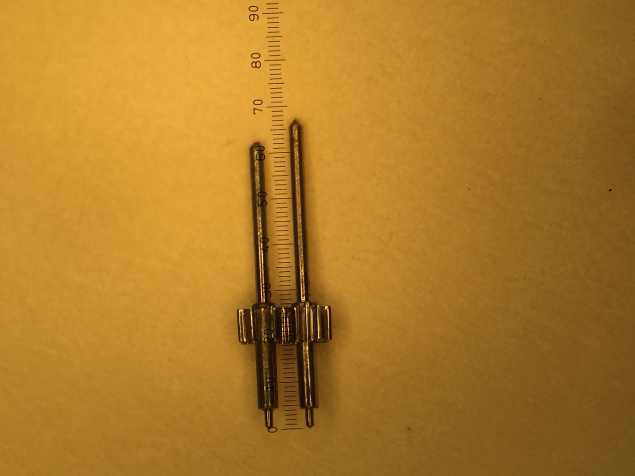

Корпуса моих Востоков отличались по толщине - стёкла были разные по высоте.
Один механизм был "зверски убит" каким-то идиотом "часовщиком", но корпус был поизящьнее и циферблат сохранился получше. Я без проблем перенёс минутный триб, часовое колесо и секундную ось из одного механизма в другой, перепресовал один камень и подобрал правильное по высоте стекло - теперь у меня есть Восток, но нет Wostok , который теперь будет ждать донора или сам послужит донором для другого проекта.
Вот две оси - разные по высоте. такая же картина и с часовыми колёсами и минутными трибами.

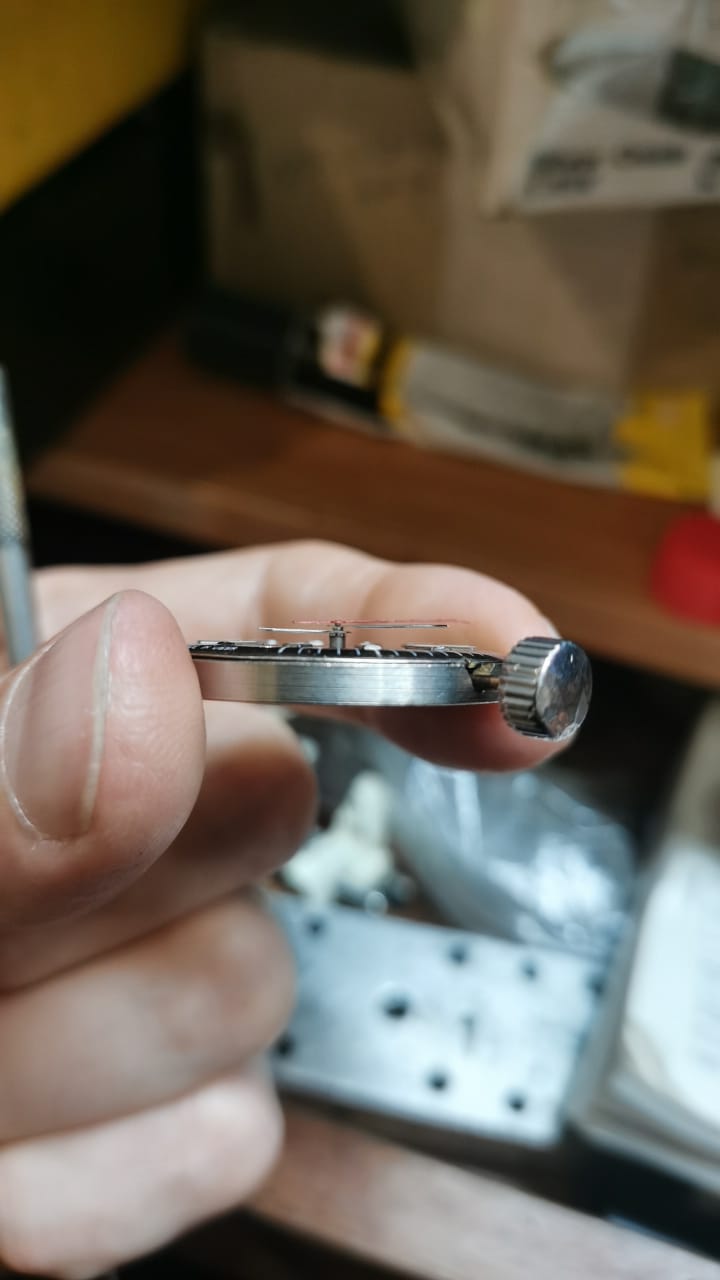

А можно Вас попросить фото "тонкого" корпуса?

Да, конечно.

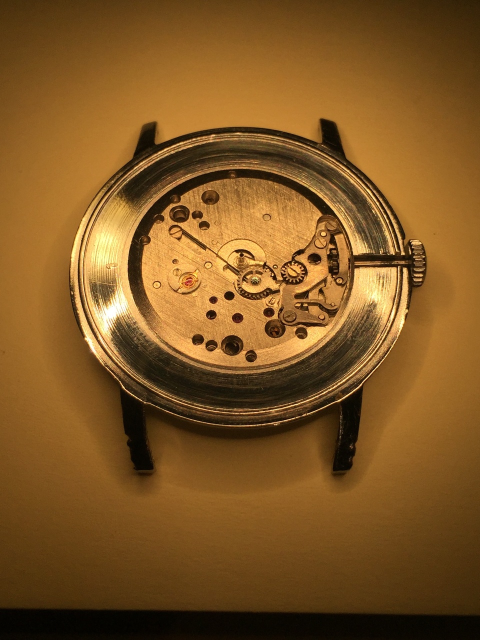

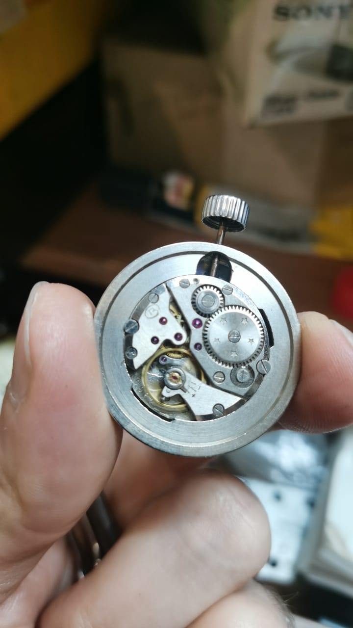

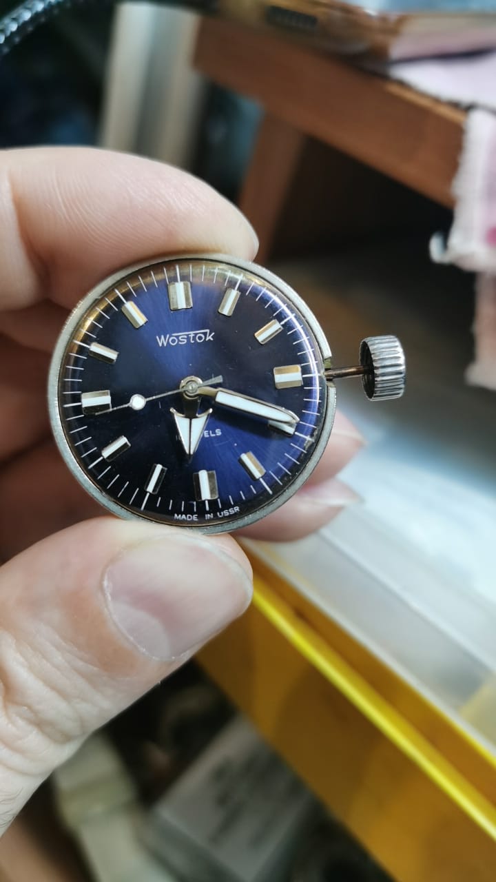

парни здравствуйте, стал счастливым обладателем советской бочки, решил её заколхозить, установить в неё восток 2234 со стоп секундой. проблема в том что 2234 выше чем 2209 стрелки упираются в стекло, в 2234 демонтировали календарь, вот что получилось.
вопрос, подойдут ли колеса от 2209 к 2234? и изменит ли это ситуацию?

Sergey Lanin
Извините' я не по теме Вашего вопроса'
не подскажете' что за циферблат?
Похож на цифер от бочки' а люма нет.
