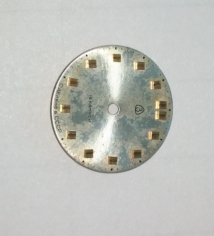

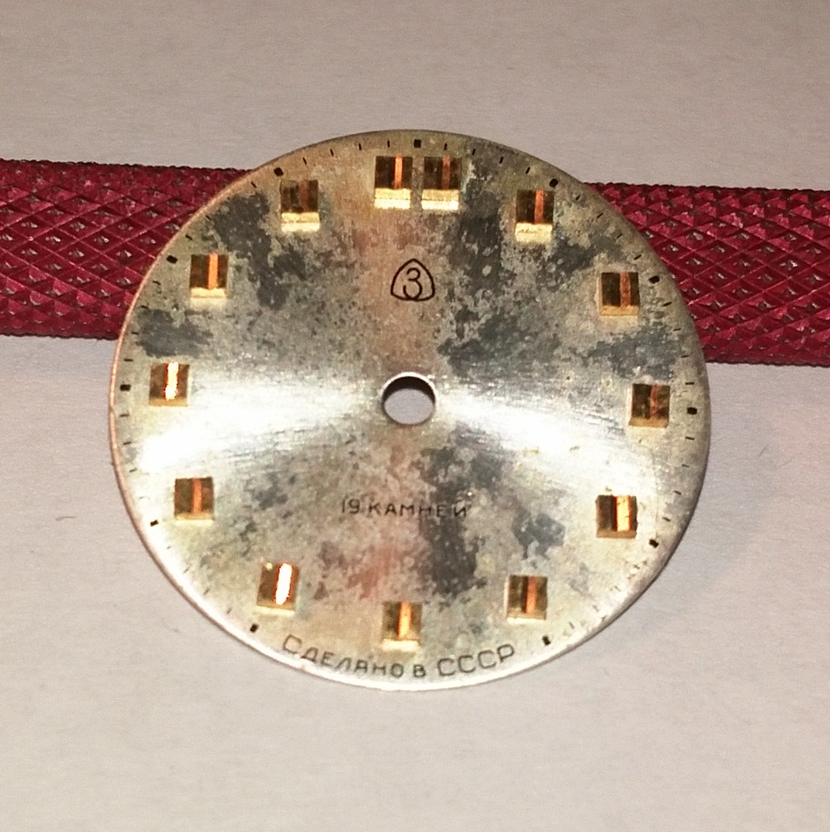

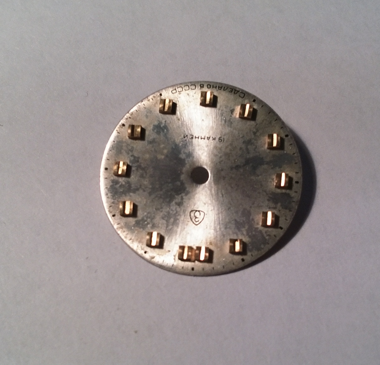

Друзья, нужен экспертный взгляд со стороны и совет.
Собственно вопрос:стоит ли пытаться убрать остатки лака с циферблата или не испытывать судьбу?
А то сижу в полной нерешимости.
Фото сделал при разном освещении, правда, телефоном на скорую руку. Но, думаю, общее состояние циферблата понять можно.

Я плохой коллекционер, но увлеченный собиратель

Лучше попробуите задуть сверху акриловым лаком . Если будите этот снимать , сотрете всю разметку!
