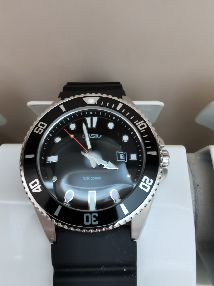

Проверил на водопроницаемость свои часы, так запотели! Примерно пятно миллиметров 8 в центре, проверял как в ISO 2281 положил в воду на глубину 10см на час, потом как пишут в ISO 6425, нагрел примерно до 45градусов и капал из шприца водой из холодильника. Вот так вот блин, это что их сдавать теперь? Эх обманули получается. Является ли это гарантийным случаем? Часы новые купил 2-го мая пришли 5-го.

а в паспорте к часам какой стандарт водозащиты указан? (это жирный намёк на то что на мой взгляд вы перестарались сильно)
как вариант, по описанию больше похоже что вы разницей температур собрали в конденсат те микрообъёмы влаги которые там были со сборки

Стопудов. Для выпадения видимого конденсата достаточно резкого перепада в 2-3 градуса. А тут холодной водой на часы чуть ли не из кипятка. Спасибо, что стекло живое.

Нет, конденсат выпал не сразу а только на третий-четвертый раз капания воды из шприца на стекло, как и положено в ISO 2281 в течении примерно минуты. И перестаньте предумывать, говорить про кипяток, 40-45 градусов едва горяченькая чуть теплее теплой воды, приятная на ощупь температура и холодная вода пока я её донес в двухкубовом шприцике нагрелась в пальцах примерно до 18-20 градусов.

Выпадение конденсата при резком перепаде температуры вообще какое отношение имеет к водозащите? Они у вас протекли? Если нет, то с ними все в порядке.

Получается что протекли. При водозащите до 200м там не должно образовываться конденсата, а если он образовывается то туда попала вода.
