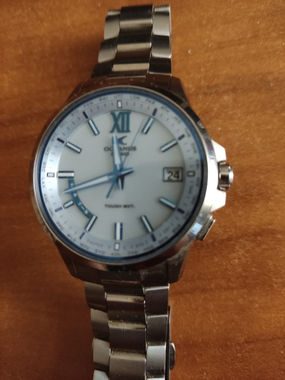

Добрый день! Подскажите пожалуйста, у меня часы спешат на 5 минут. Я совсем не разбираюсь в них. Как подводить время? С момента покупки в 2018 году ничего на них не настраивал. Покупал в Японии и инструкции на них на русском языке не нашел (. У них на корпусе есть круглое колесико "на три часа" и две выступающие кнопки. Одна сверху от колесика, а другая снизу.

Вот фото. Сорри, не две кнопки выступающие, а одна.

поробуйте потянуть на себя колёсико и покрутить.

пробовал, но начинают стрелки крутиться сами по себе

Может надо на два деления отщелкнуть? Просто боюсь сломать что нибудь

ВЫТАЩИТЕ ЗГ , КОГДА СЕКУНДА НА 12 БУДЕТ, ПОТОМ ПОВОРТОМ ЗГ УСТАНОВИТЕ НУЖНОЕ ВРЕМЯ. СТРЕЛКИ БУДУТ КРУТИТЬСЯ БЫСТРО, НУЖНО УСПЕТЬ ПОЙМАТЬ НУЖНОЕ ВРЕМЯ
Объяснять долго, посмотрите видео

Вытянуть колесо на один щелчёк,второго там нет. После этого выступающую кнопку зажать на 2-3 сек. Часы перейдут в режим ручной настройки. Нажимая на эту кнопку переходите по кругу к настройке часового пояса,числа,часа,минут,месяца,года. Колесом меняется значение. После настройки колесо вернуть защёлкнуть обратно в стандартное положение.
