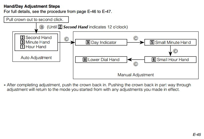

Доброе утро! На часах странным образом меняется дата и время. После очередного слета 03.09 выставил время и дату (квиксета даты нет),вчера часы показывали еще правильное время и дату. Сегодня ночью дата прокрутилась до 22-го, время ушло ровно на час назад. Радиосигнал не мог сбить показания, т.к. далеко от немецкой станции.
Чем может быть вызвана такая проблема со временем?

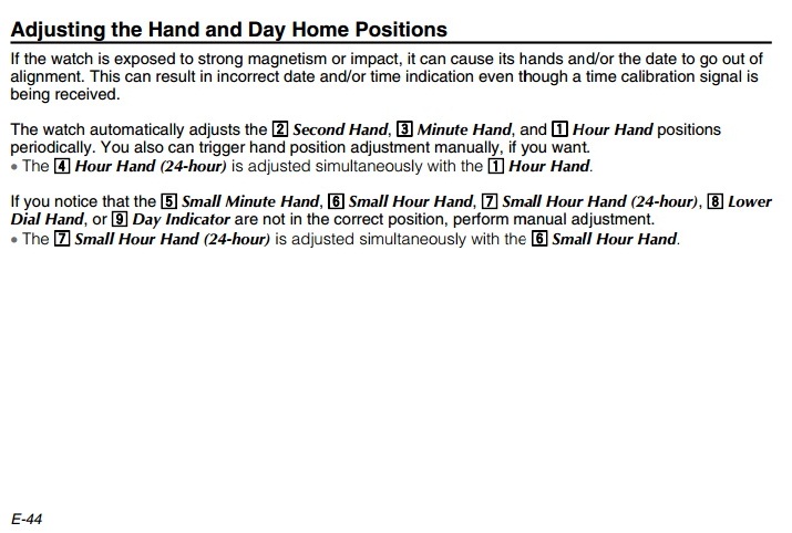

1) Возможно синхра всё-таки прилетает. Попробуйте выключить автоматическую синхронизацию.
2) Возможно вы случайно касаетесь часами какого-нибудь магнита, например магнитной застежки.

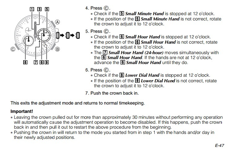

Сообщение от filin99 Посмотреть сообщение
Синхра точно так дату сбить не может...
Сообщение от Yevgeniy1981 Посмотреть сообщение

Выставил стрелки по инструкции отsailor1974, дата прокрутилась только до 14/15, докрутил по инструкции до 31/01. Где-то значит намагнитились хотя ума не приложу где. Синхру выключил, буду теперь наблюдать за поведением!
Спасибо большое за помощь!
