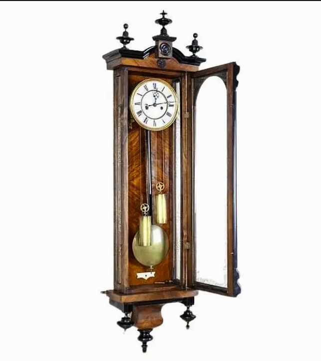

Всем привет. Есть такая проблема - нужны гири для настенных маятниковых часов Gustav Becker , аналогичных таким:

Поскажите где можно купить или заказать. И если заказывать, то к кому лучше обратиться, сколько может стоить?

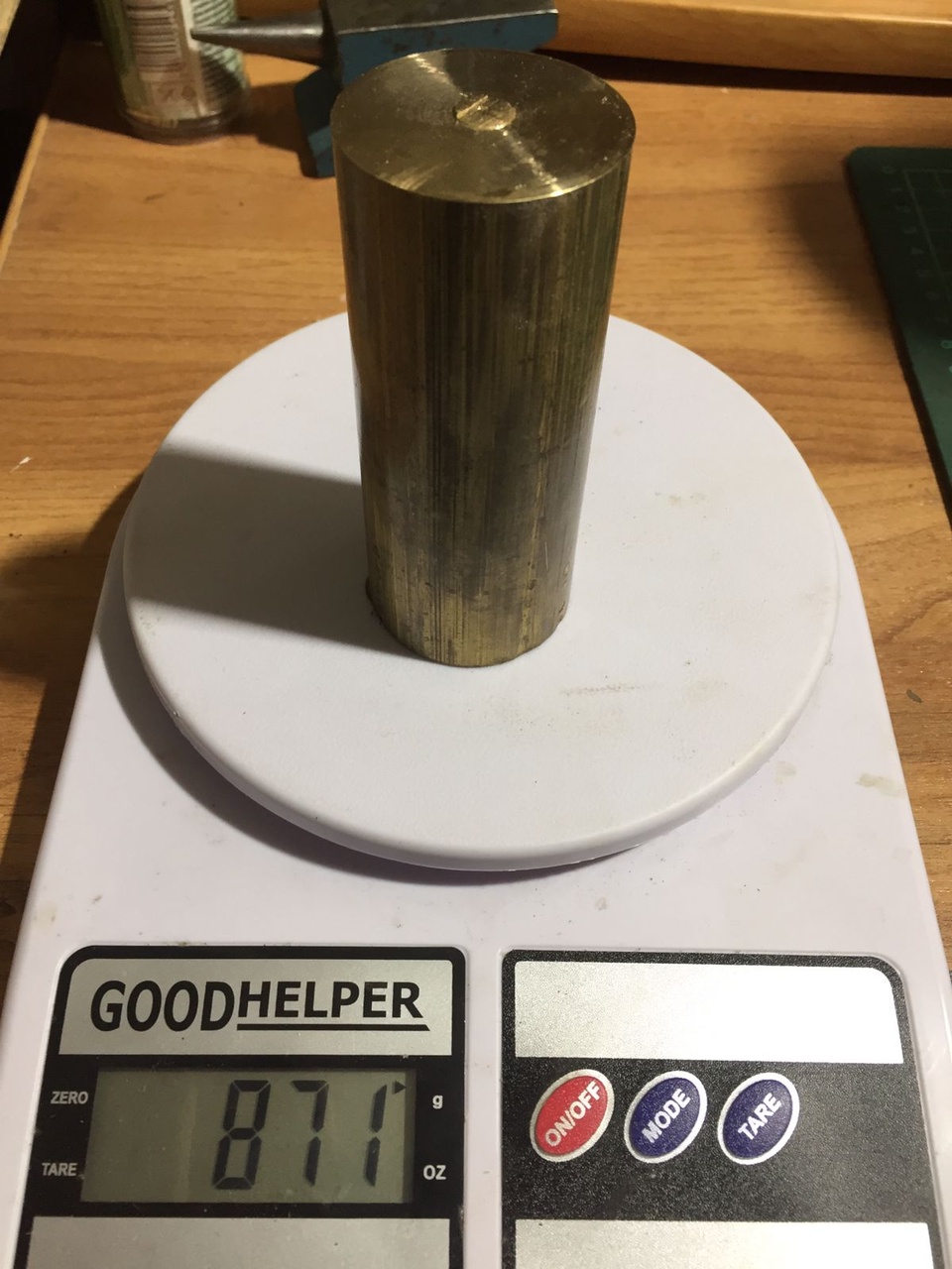

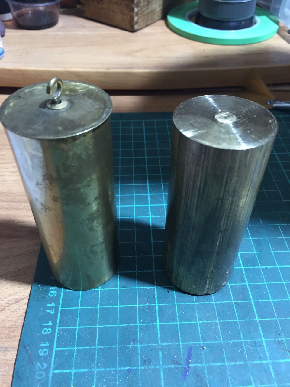

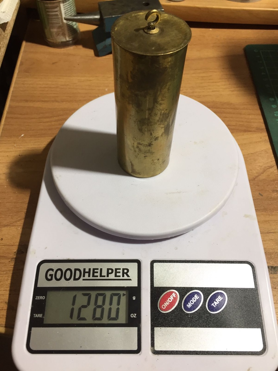

Возможно вариант и не плохой, но если изготавливать гири из кругляка и в похожем размере вес будет меньше, в районе 1кг, взвесил ГБ 1280 ходовая и 1350 боевая. С весом легче угадать если изготовить латунный стакан и залить его свинцом.
Гири позолотой не покрывают, вероятно это химическая полировка или еще что-либо, на позолоте ляписный карандаш следов не оставляет, сомневаетесь, попробуйте.

Не надо угадывать.Расчитать необходимую длину и отрезать.

Нужная длина будет выглядеть не эстетично
