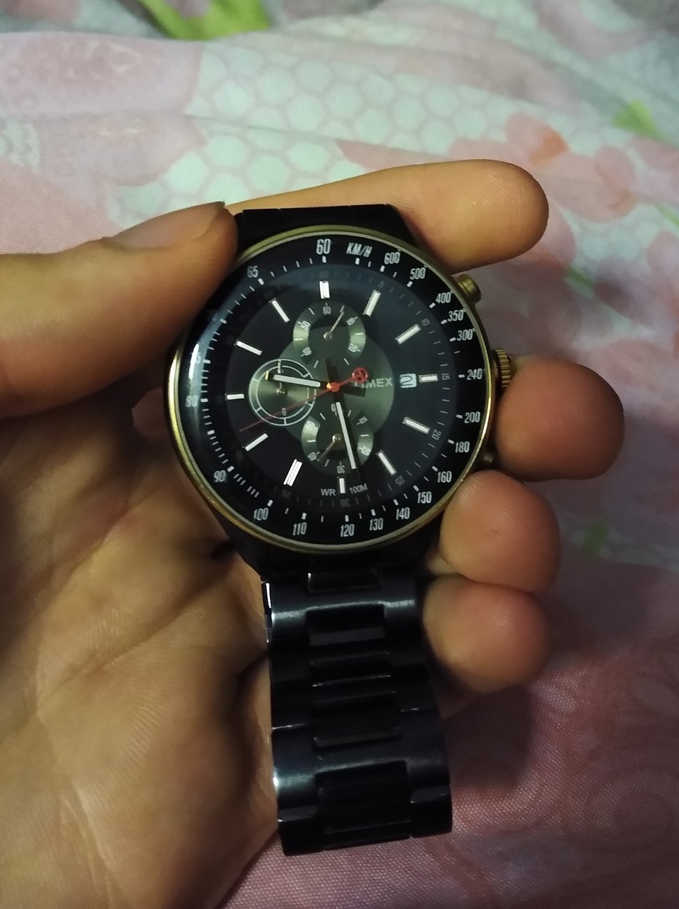

Привет, не могу разобраться, как откалибровать хронограф. При выдвижении головки на два щелчка, секундная стрелка регулируется верхней кнопкой. Не могу понять, как откалибровать минутную стрелку, подскажите, пожалуйста. И стрелка слева посередине вообще не двигается, для чего она? Часы отца, лежали в полке несколько лет, батарейку поменял.

Минутная должна сбрасываться в ноль сама. Попробуйте запустить хронограф верхней кнопкой, остановить верхней, и сбросить нижней. Несколько раз, может, минутную стрелку клинит. Стрелка слева, на "девяти часах" - это в данном аппарате счётчик часов. Дайте секундомеру поработать подольше и она сдвинется.
Инструкцию по механизму Miyota 0s10 можно найти в сети.

Не помогает. Перемотал стрелку в положение между 0 и 5 минутами, нажал на сброс, стрелка переползла вперёд на тотже самое место. Попробовал обесточить механизм, когда минутная стрелка на 12 часов, тоже не помогло. Есть ещё варианты?

Попробуйте следом нажать нижнюю и потом опять верхней калибровать.

Пробовал, не работает.

Попробуйте при выдвинутой заводной головке нажать вторую кнопку (то есть если секундная калибровалась верней, попробуйте нижню и наоборот). Или же попробуйте сделать несколько оборотов секундной. Возможно придётся промотать 55 условных минут, чтобы минутная стрелка сама дошла до нулевой отметки.

Проматывал, всё нажимал в разной последовательности, нифига.

Инструкция.
Страницы 66-67 на русском языке.

На нажатие кнопки B идёт сброс минутной стрелки в то самое положение на 5 минут. Кнопкой А регулируется секундная стрелка, вполне успешно. Кстати, когда часы лежали в полке, стрелки стояли идеально, произошло смещение, когда я вставил батарейку.

При выдвинутой ЗГ нажать нижнюю кнопку и удерживать (несколько секунд) в нажатом состоянии пробовали?
И то же самое, не выдвигая ЗГ?
