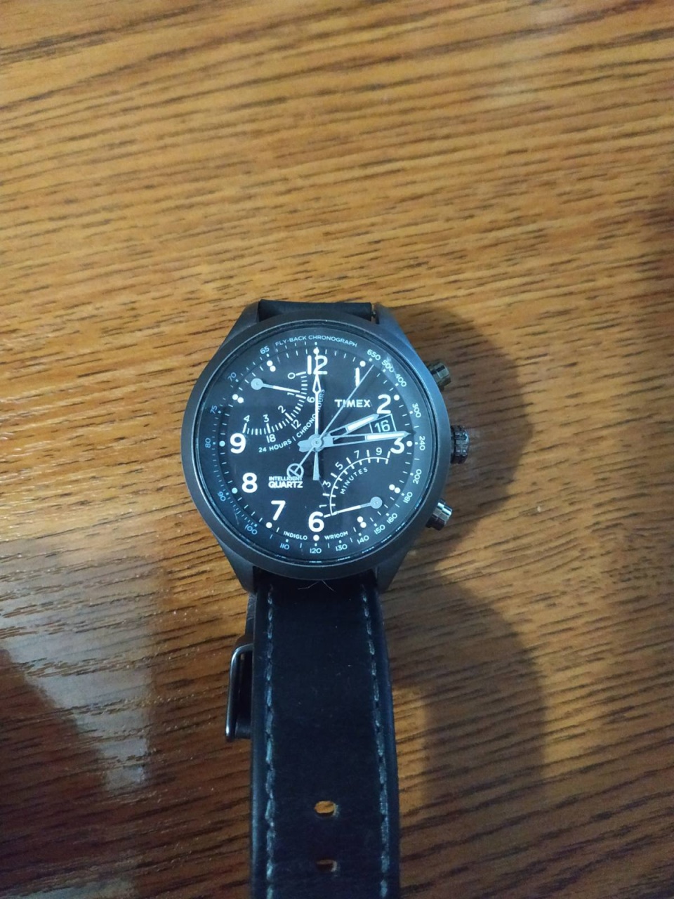

Всем Привет. Являюсь владельцем Данной модели От Timex T2N930. Столкнулся с проблемой, что хронограф в момент сброса не возвращается в 0. останавливается либо в положении 5 сек или 7 т.е. запустил хронограф, остановил, сброс в 0. остановка в 7, опять запустил с текущих 7 , стоп, сброс, но уже в 5 остановился. закономерности нет, когда как. часы да родной батарейке уже 3.5 года. Подсветка работает отлично. Сами часы идут без нареканий. Возможно ли, что проблема в батарейке, где -то читал что это может быть причиной. Или же всё-таки механизм. Пока в ремонт не носил. Сам с РБ, и, понятное дело, все норм специализированные мастерские расположены в Минске. На фото хронограф в норм положении, откалибровал. Всем Заранее спасибо.

Пока не спешите в ремонт. Успеется. Я бы сменил батарейку, симптоматика очень похожа на то, когда не хватает запаса энергии.

Спасибо. Хочу немного дополнить симптоматику. К примеру я хочу посмотреть время на втором часовом поясе в часах. Отвожу безель для этого и стрелка хронографа должна показать мне минуты второго часового пояса, она стала к примеру в положение 40 мин, все хорошо, возвращаю безель обратно и стрелка должна вернуться обратно, если хронограф возвращает против часовой в положение 0, то второй часовой пояс возвращает в 0 по часовой, и что произошло, стрелка дошла по часовой до 0 и проскочила её и остановилась к примеру в 10. По поводу хронографа каждый раз когда я сбрасываю в 0 она останавливается, к примеру в первый раз в 10. Запускаю опять хронограф, он работает с начального положения 10, останавливаю, сбрасываю и он уже плюсует к начальным 10 ещё сколько нибудь и останавливается в 17, к примеру и так по нарастающей

В любом случае замена батарейки ничему не повредит. Смените батарейку, если ничего не изменится, тогда уже в ремонт.
