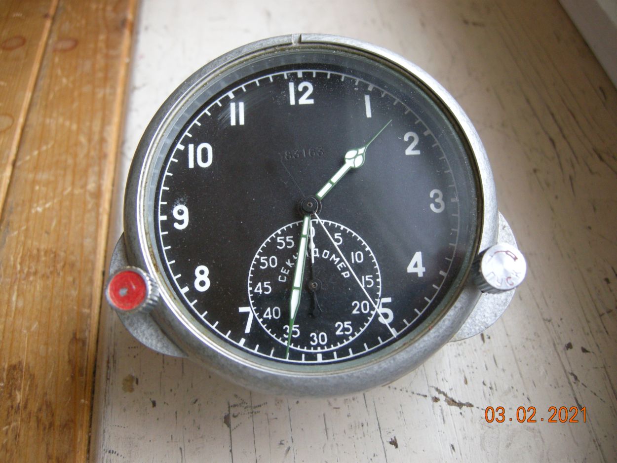

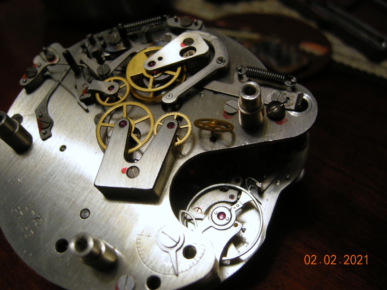

Здравствуйте! Случайно достались мне вот такие часики. К сожалению в них кто-то порылся и свернул в сторону одно колесо. Как самостоятельно выправить ось, на которую насаживается это колесо?
Второй вопрос к знатокам. Где применялись такие часы?

Если Вы не мастер, то лучше не трогайте. Выправить не удастся, будете гнуть- отломаете ось, да и центровку нарушите. Будут останавливаться. Тут нужен опыт и часовой токарный станок. Обрезать проблемный участок. а затем нарастить цапфу. Будет работать не хуже новой.
