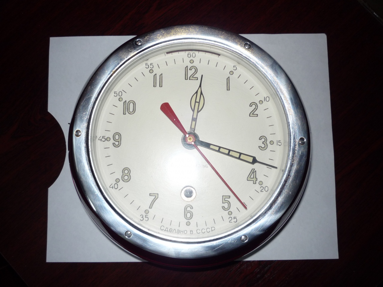

Нужен совет по ремонту судовых часов 5-ЧМ
Добрый день! Я новичок на форуме, если что не так поправите. Приобрел часы судовые 5-ЧМ 73 года. Почистил, смазал, ход прекрасный, все в норме, но стрелки стоят на месте. Есть подозрение, что передаточное колесо слабо сидит на оси и прокручивается. Как его закрепить? Уважаемые форумчане, кто знает, подскажите пожалуйста!

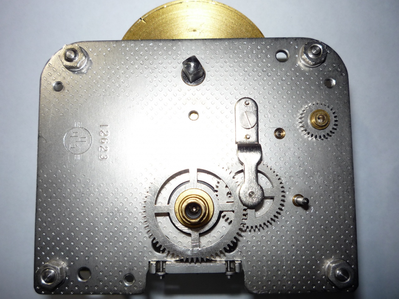

Вот высылаю фото, может так будет понятней.

А вот под маленьким должна быть листовая пружина поджимающая. Кароче это маленькое колесико должно прокручиваться на оси с напряжением

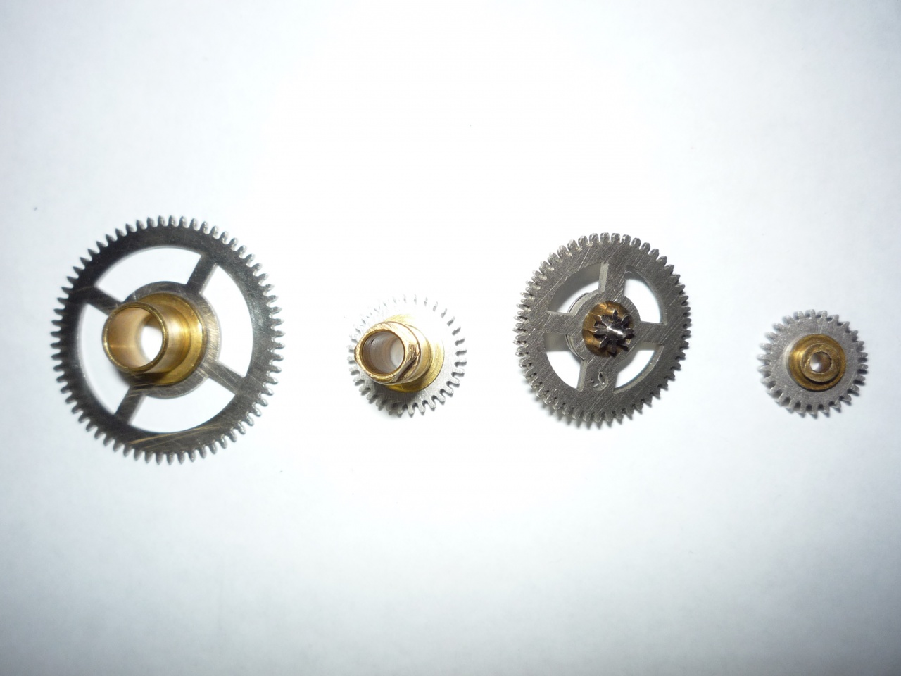

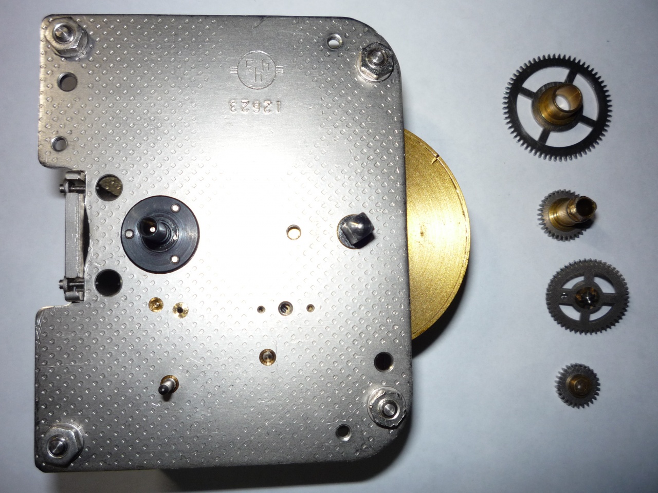

Еще 2 фотографии: механизм и колеса - часовое, минутное, вексельное и передаточное.
Извините, вот фото.

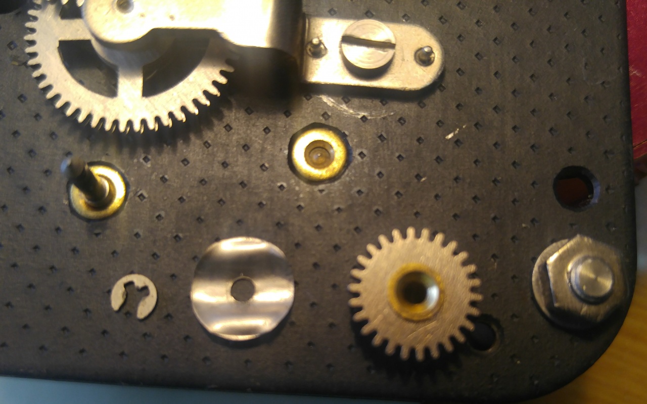

На фото фрикцион в сборе и разобранный.
(черные мосты и розовый барабан, это просто российская современная сборка)

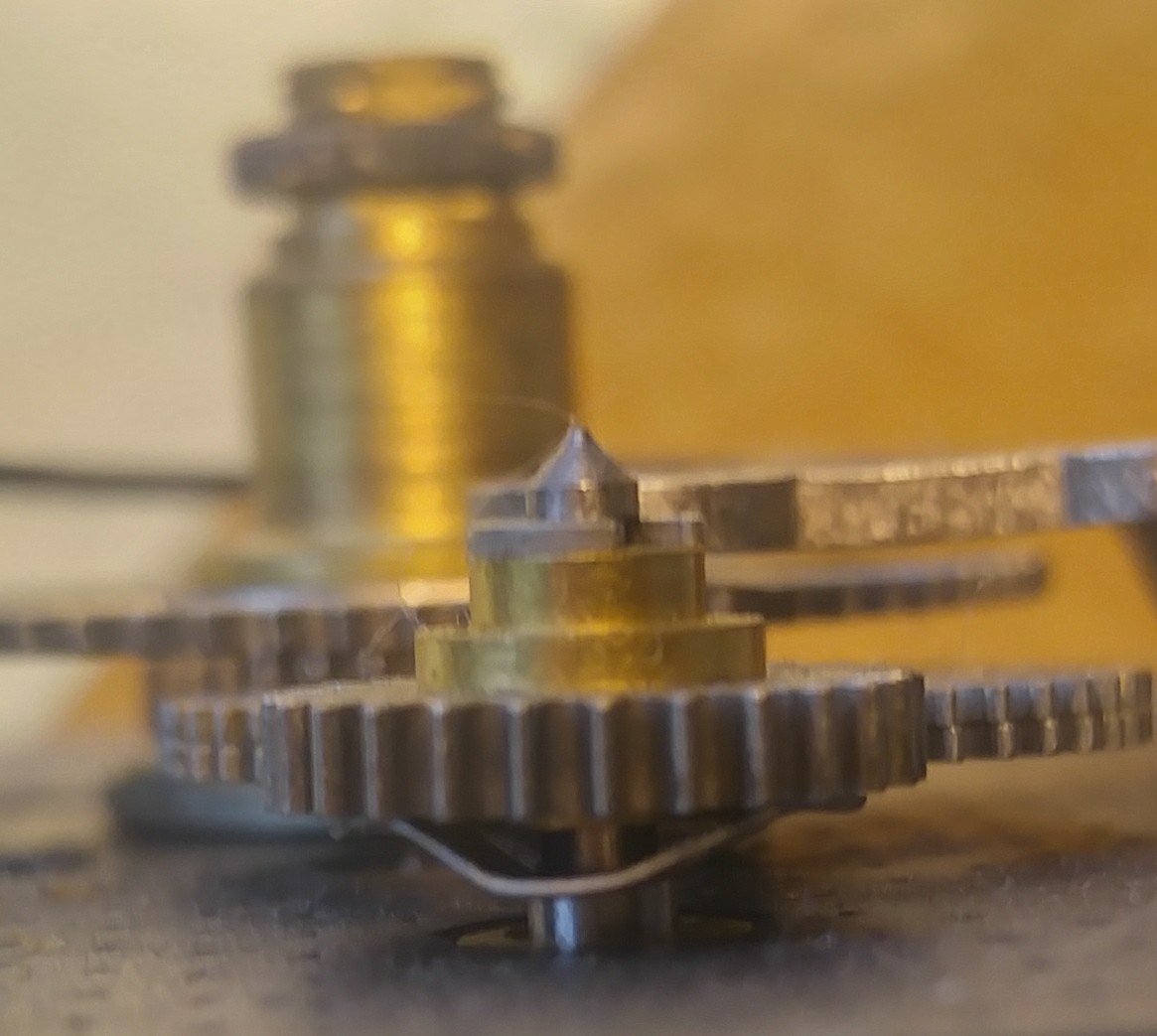

Огромное спасибо Андрей и все кто откликнулся на мою просьбу! Я действительно собрал неправильно. Не смотря на советское прошлое и мое и часов, я в свою бытность часовщиком не сталкивался с такими, видимо поэтому немного напутал. Еще раз огромное спасибо!
