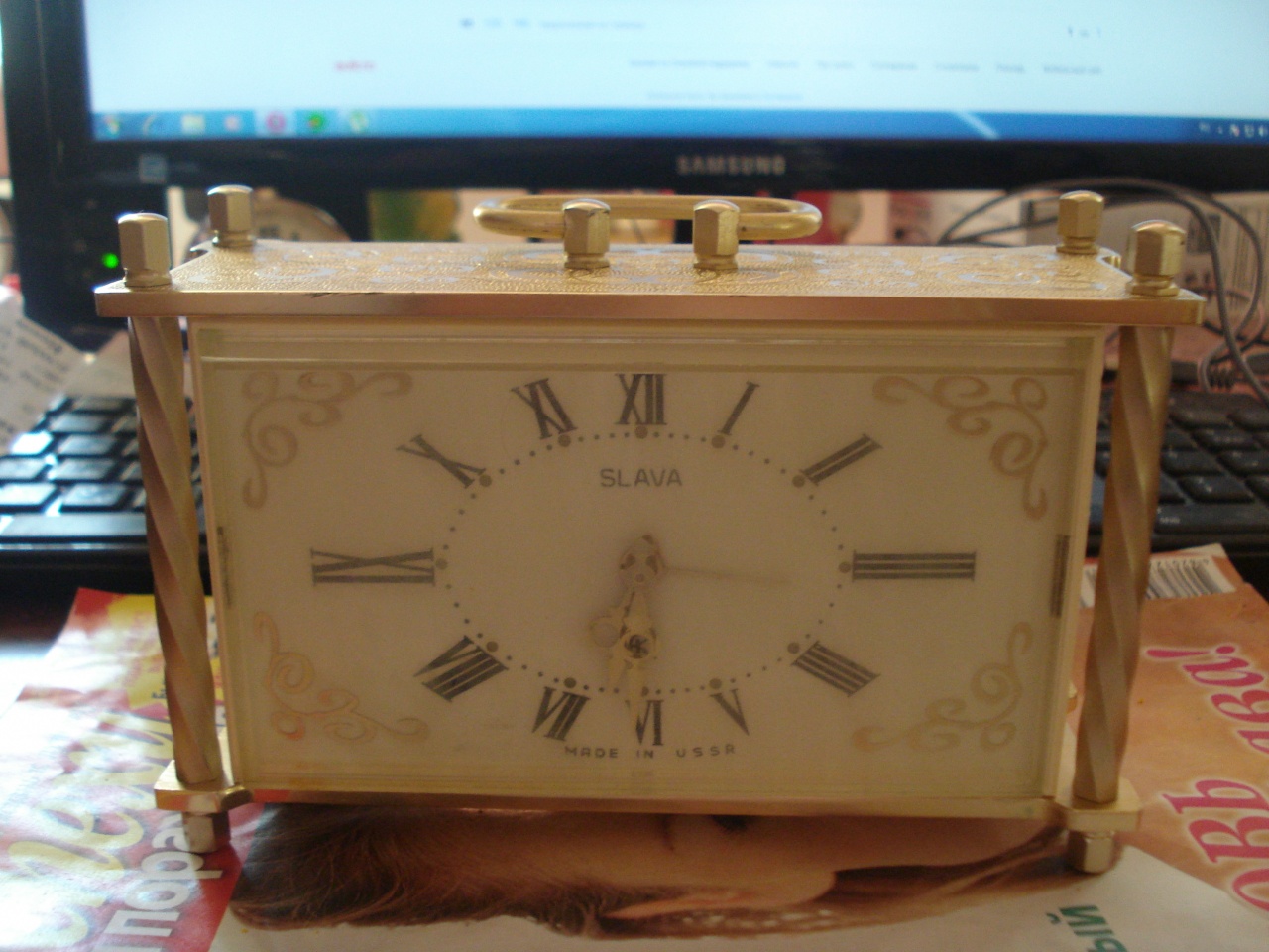

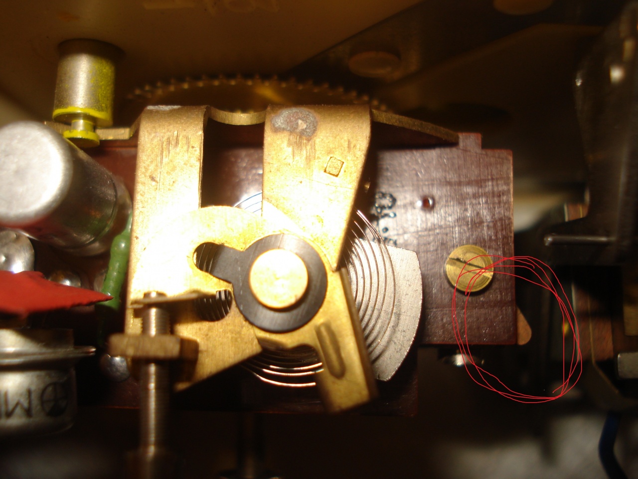

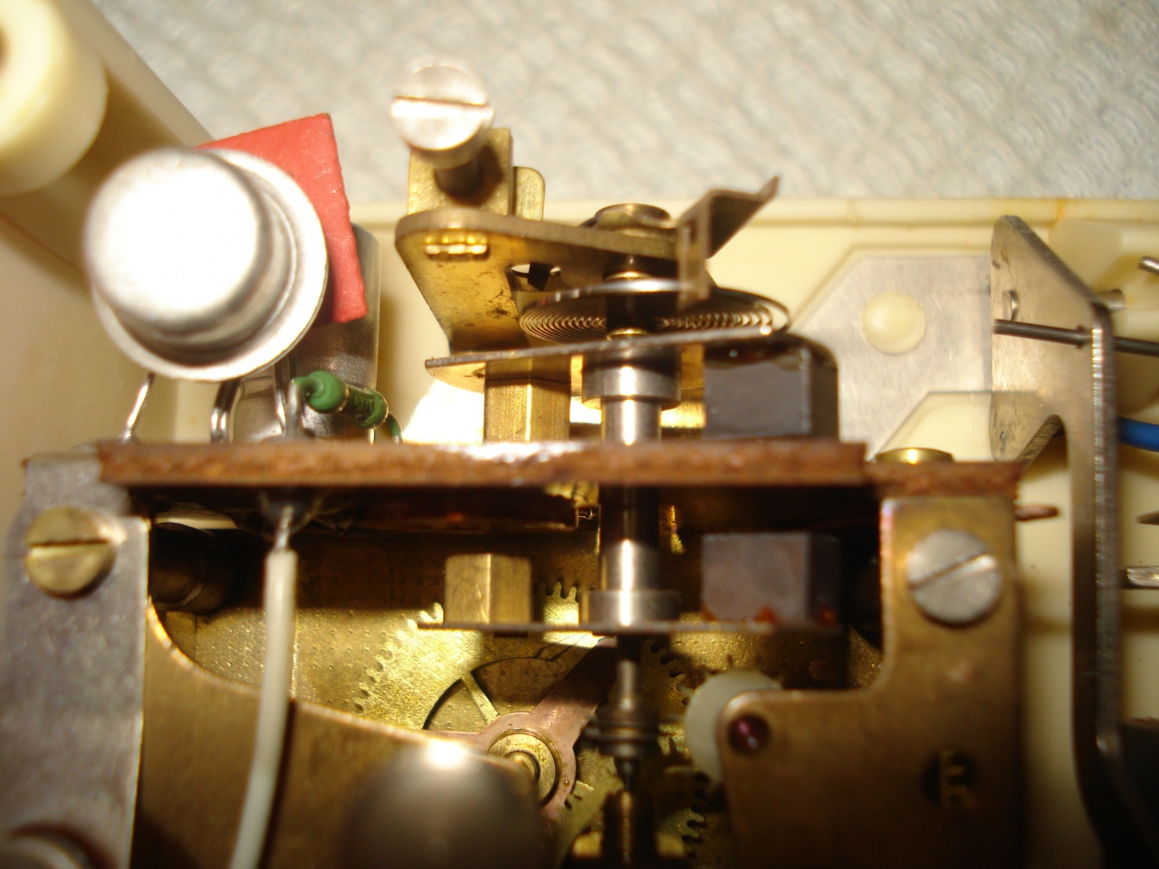

электромеханическая слава 5338 спешит немного как притормозить ее, винт +- непомагает, в районе баланса есть какойто подвижный флажек зачем он?

У Вас внешний виток спирали деформирован - витки соприкасаются. Тот "флажок" вовсе не при чем. Подойдите в любую мастерскую - делов на 2 минуты.

Витки спирали баланса не должны соприкасаться между собои! На фото внешний виток соприкасаетса со вторым.

... в районе баланса есть какойто подвижный флажек зачем он?
Это ограничитель амплитуды баланса. В переменное магнитное поле вводится глубже медная пластина (проводник, но не феромагнетик). В пластине наводится ЭДС и энергия рассеивается. Момент торможения на балансе зависит от линейной скорости магнитов - чем больше скорость, тем больше торможение. Таким образом уменьшают амплитуду баланса, потому что в случае чистых опор и свежая батарейка амплитуда у этих часов при выведенном флажке чересчур большая.
А по поводу регулировки - править спираль для начала надо - концентричность, плоскость, игра волоска.
И правильно выставить выкачку. Для уверенного самозапуска можно слегка ее сдвинуть, градусов на 15.
Для начала надо повернуть рычаг регулятора примерно на 60* против часовой стрелки - он здесь загнан до отказа в плюс. Из-за этого кстати могут соприкасаться витки.

Еще может быть деформация спирали около штифта.

Не около штифта, а залом об рычаг регулятора, бывает часто.
