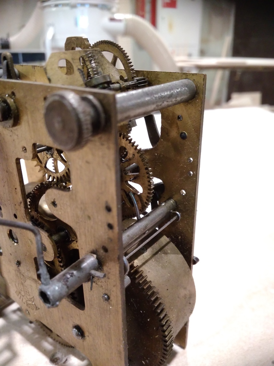

Густав Беккер, четыре струны, какой механизм.
В ГБ из каталога 1925-го года (механизм и гонги на стр.88-89), гонг четыре струны, тот, где одновременный удар по всем четырём. А механизм был - с одинарным молотком для спирального гонга, Силезия, фрезерованные трибы.
Вопросы такие возникли.
Если в имеющемся механизме припаять доп молотки, будет ли нормально бить? Или силы не хватит? Или механизмы для спирального гонга и для одновременного удара по четырём струнам различаются лишь осью с молотками?
Насколько реально найти родной механизм? Где в сети можно поискать?
Заранее благодарен!
Присоединил фото.
Отверстия на платинах наводят на мысль, что они универсальные, что в механизм могли быть вмонтированы разные оси с молоточками, в зависимости от комплектации часов.

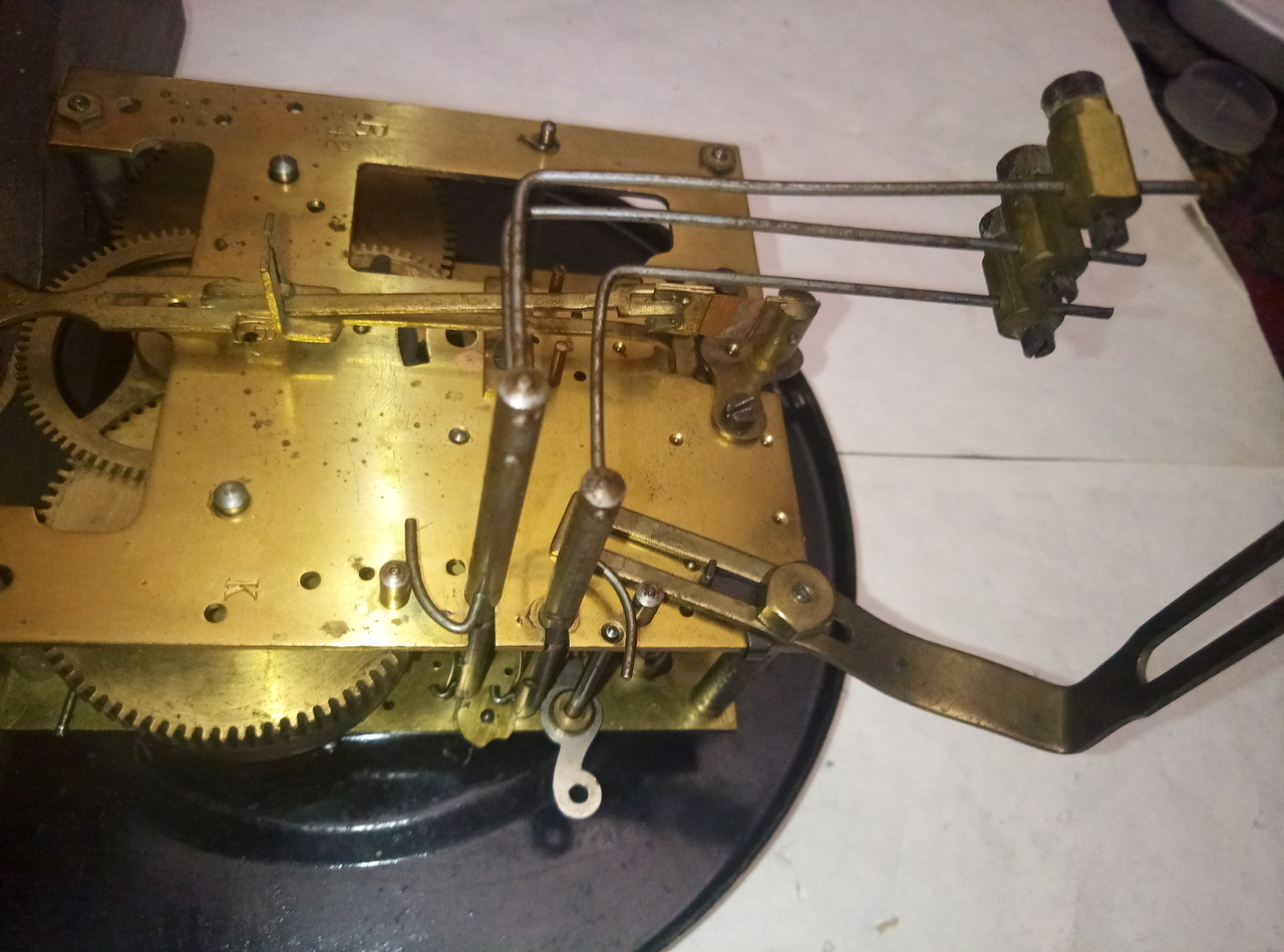

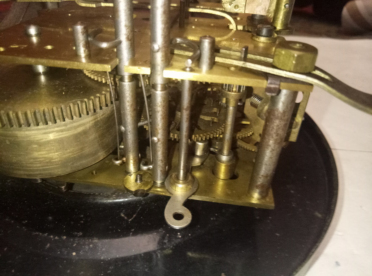

Здравствуйте. А вы не допускаете мысль о том, что с меха ваших часов, просто утеряна трубочка с четырьма молоточками и ее кто то заменил на один молоток.
Удар одним молотком или четырьма одновременно - не большая разница (лишь погромче, да пораскатистей).
Я бы в вашем случае вставил еще одну аналогичную ось молоточков (в отверстия повыше) и на обе одел по два молоточка . В итоге получил бы бой "бим - бом" - намного интересней и с минимальными переделками. Тем более, такие в Беккера часто встречаются и искать вам, особо, нечего не нужно.
Вот фото как это реализовано в Беккера ~1930-х с тремя молотками на двух осях (2+1)
