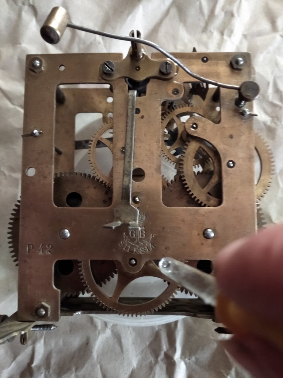

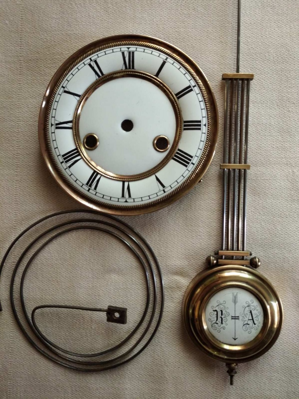

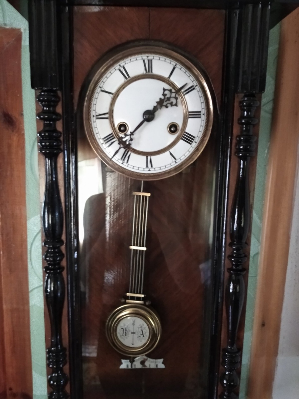

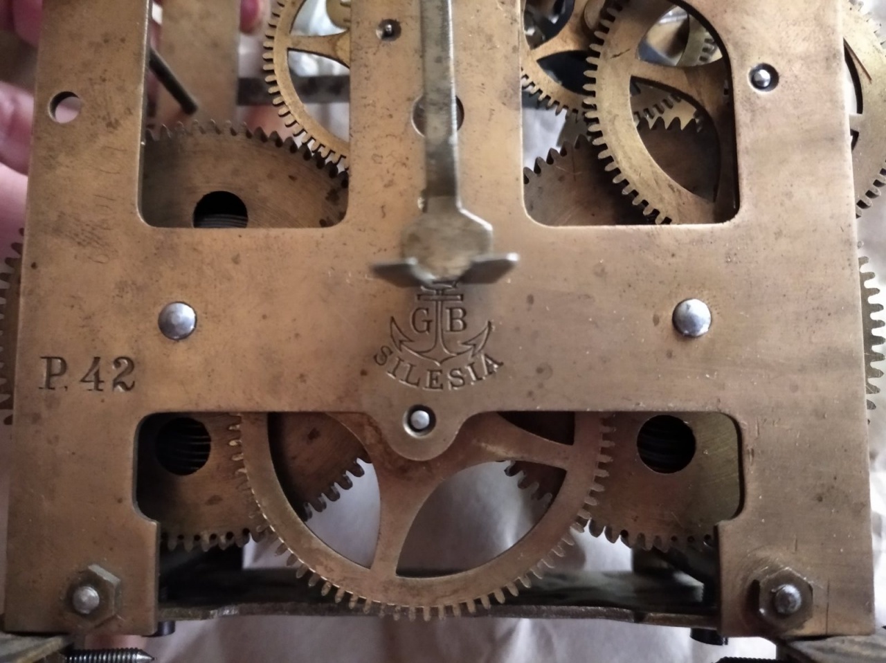

Помогите настроить бой в Густав Беккер.Бьют правильно и точно но глухо,регулировка молоточка не помогает.Такое чувство что это корпус не от этих часов.

Покажите к чему у Вас крепится спираль гонга.? если просто к задней стенке, то это самодеятельность и так не должно быть. Должна быть станина железная. Корпус здесь не при чем.
Скорее гонг не от этих, либо не комплектный.
