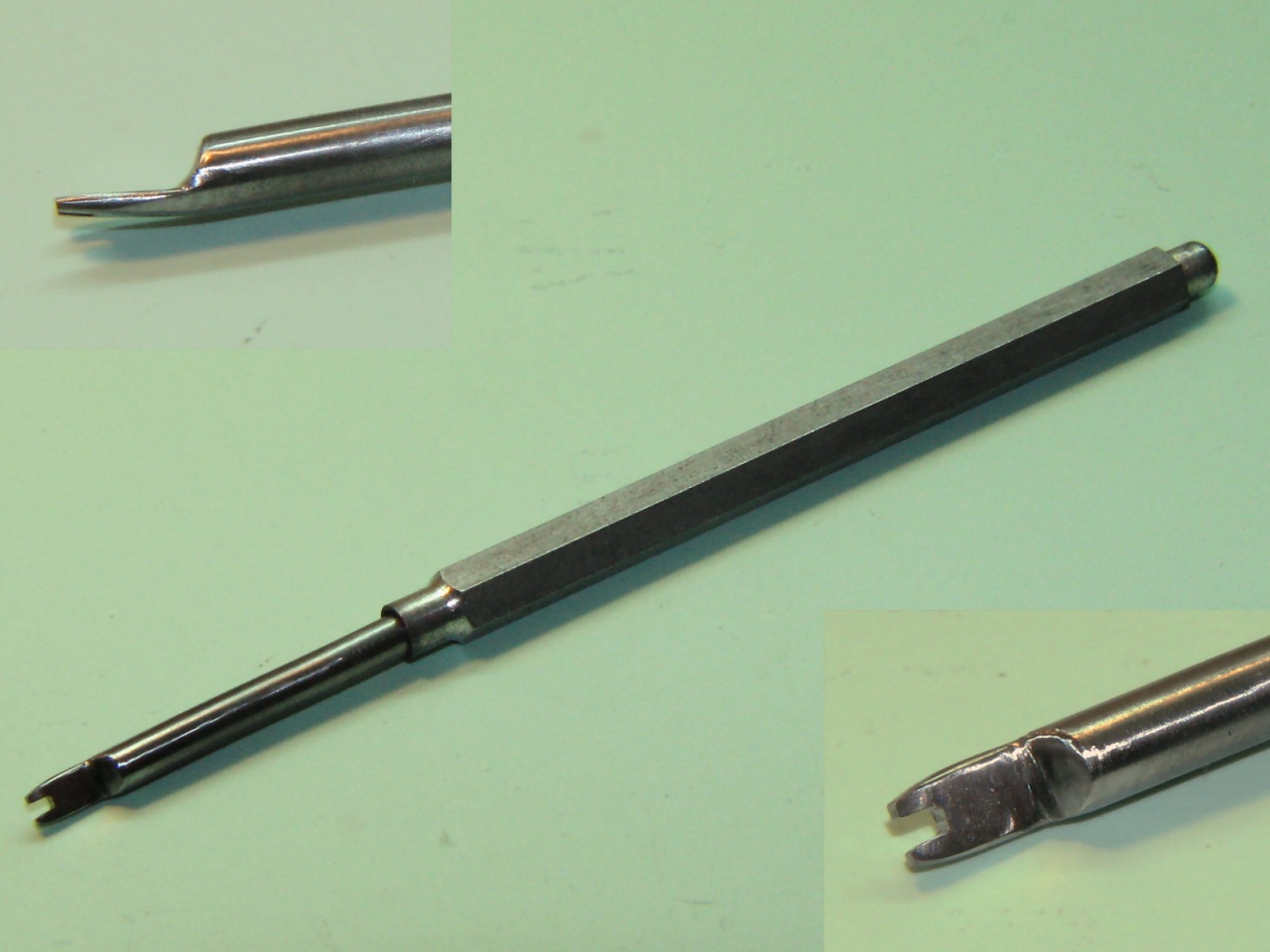

Добрый вечер!
Конечно, без использования любой силы! Должно использовать инструмент для снять головку перевода стрелки будильника. На фото ниже мой самодельный инструмент.
С уважением, Душан
Название: Raketa Alarm Clock Tool.jpg

Головка перевода стрелок там на резьбе, я обычно хватаю вал очень тонкими боковыми щипчиками и откручиваю головку от руки. Модуль будильника крепится на трёх винтах и снимается целиком.

Я использовал кусок пружины от будильника. Паз пропилил - работает.
