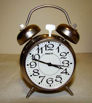

Подскажите где можно купить в спб вот этот будильник Ракета

У меня есть такой лишний, правда там по-моему что-то с балансом.
Могу махнуть на какую нибудь наручную ракету

Как раз баланс там от обычной 2609.Н и выше
Спасибо! Вчера разобрал полностью, выточив отвертку из электрического индикатора 3 мин работы болгаркой, потом полчаса мелким бруском и инструмент готов.
Разобрал- сломалась ось нижняя у баланса. Купил за 30 руб в мастерской сам баланс, потом полчаса примерял его к мосту. Один баланс испортил, замяв пружину,пошел за вторым, заколотил его в мост, поставил..и о чудо, будильник работает
Промыл все в ацетоне, смазал и вот он бодро тикает на столе.
Так и хочется сказать "да мы не пальцем деланые"
