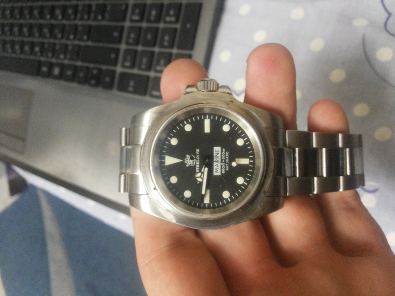

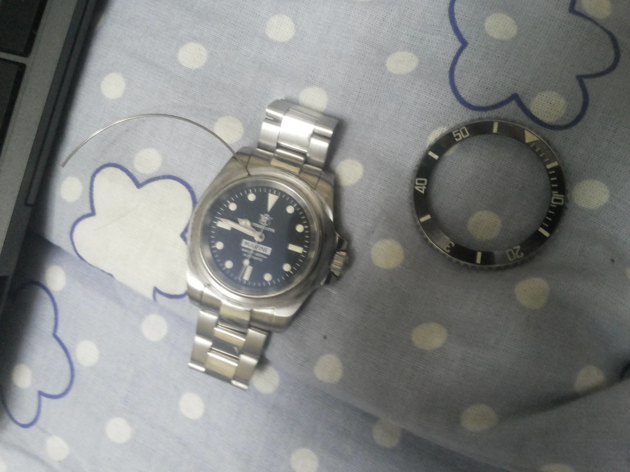

Вообщем то решил подаслабить безель на ориент мако, без проблем все получилось.
Стало интересно, как там на стилдайвах китайского производства безель снимается- с трудом и вылетом...пружины. Назад установить еле удалось путем помещения этого куска "проволоки" в окружность безеля и воткнув в отверстие на корпусе. Но при малейшем чихе пружина от туда вылетает. Может кто сталкивался с таким типом безеле, помогите советом. Или выкидывать, на детали?

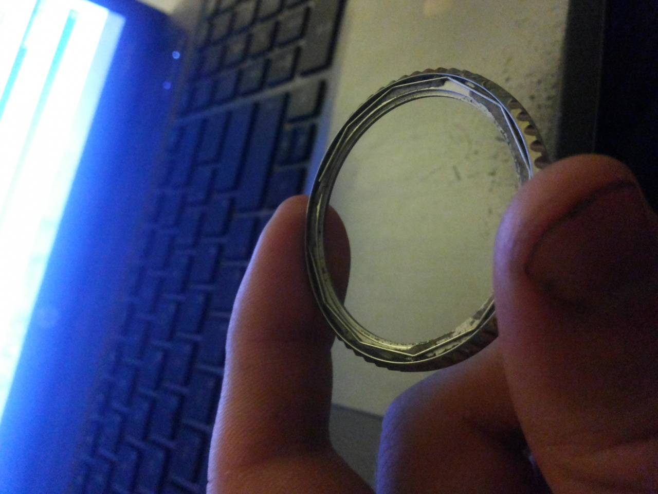

А поднакладкой безеля нет фиксирующей пружинки-кольца?Собственно как безель фиксируется на корпусе?

Есть такая штука под вставкой

Ну так и устанавливайте пружину в паз по окружности корпуса,потом безель.Ну и все,собственно,Ps там на безеле проточка ,какраз под нее есть,на вашем фото видна.Вроде так.

В смысле под нее, она ж наверху безеля. Как я установлю пружину под безель?
Сообщение от jkl Посмотреть сообщение
Она ж выгибается, чем я буду придерживать конец пружины?
PS. Может есть видеогайд по установке данных пружин? Был бы премного благодарен!

Ставите пружину трещотки безеля,сверху,заправляя конец пружины трещотки,ставите безель,далее изогнутую пружину в проточенное кольцо корпуса и проточку безеля,сверху накладку.Понимаю,что это непросто,не имея навыка и приспособ,но на что вы надеялись,когда снимали его?).Как я понимаю,изогнутая пружина просто выскочила нааерх,когда вы снимали безель,и разместилась под декоративной накладкой.Удачи.

Ставите трещетку
Ставите безель на корпус
Потом заправляете многоугольную пружину
Приклеиваете к безелю алюминиевую вставку
Встречался с такой системой в китайских хомажах ролекса
Китайцы поленились сделать в безеле полноценную проточку, чтобы многоугольная пружина там держалась и защелкивалась вместе с безелем
В зубцы безеля? Это которая в паз в корпусе вставляется углом?
Я уже запутался что есть что.
Сообщение от Dima343 Посмотреть сообщение
Ставите трещетку
Ставлю пружину в паз один край и как мне еее зафиксировать в центре если она отгибается?
И куда мне потом заправлять многоугольную пружину?
Извните, если туплю, просто реально уже голову сломал от этого чуда инженерной мысли...

устанавливаете пружину трещетки,далее,придерживая безель,вставляете фигурную пружину в паз кольца безеля и корпуса,перед тем,как вставлять "ломаную пружину зафиксируйте безель,если нет " вторых рук хоть скотчем узким поперек,и вставляйте.Здесь принцип важнее понять,чем технику.Незнаю,как точнее обьяснить.
