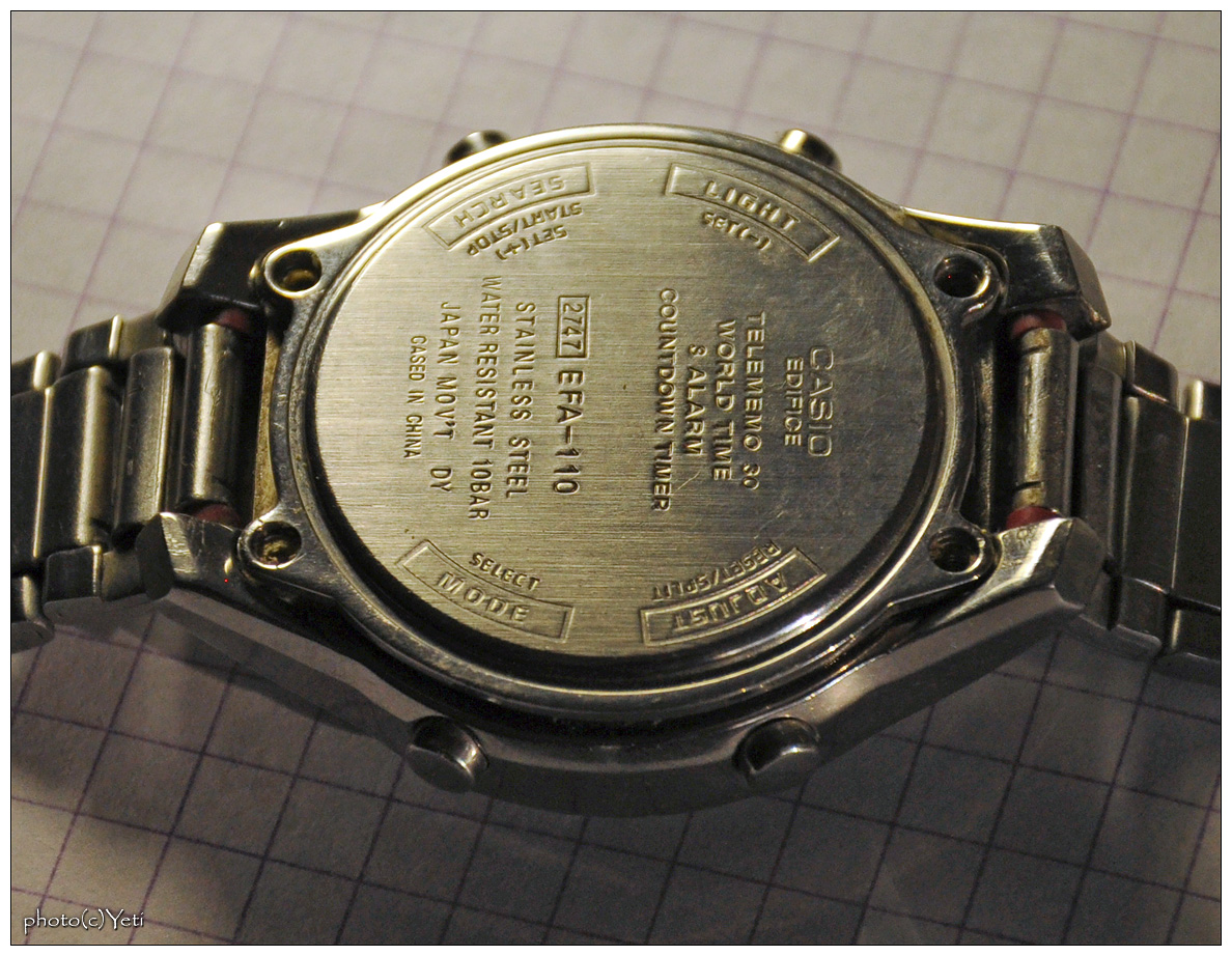

Разобрал свои Edifice EFA-110 - фотоотчет
Привет всем форумчанам!
Мои EFA-110 често отслужили мне 9 лет. До этого ни разу их не разбирал. Отлично ходили на своей родной батарейке. Но все эти годы было очень интересно, что же там у них внутри. Думал, вот прийдет время батарейку менять - тогда уж разберу по-полной.
И что вы думаете. Не далее как вчера сижу себе, телек смотрю. Глянул на часы (как раз именно они на руке были), а на них подсветка горит самопроизвольно и дисплей потух. Стрелки остановились и реально время уже минут на 20 вперед убежало.
Я понял, что часы устроили мне перед смертью батарейки финишный фейерверк... Только подозрительно, чтобы часы так реагировали на садящуюся батарейку, обычно она как-то втемную умирает. Возможно, это в микросхеме что-то произошло.
Разбирать перед сном часы уже не было никакого желания.

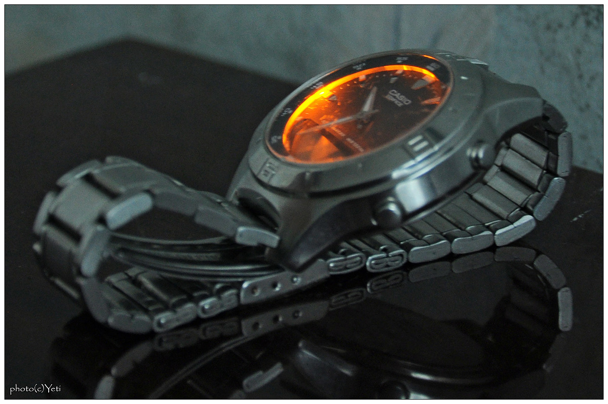

Никакими нажатиями кнопок отключить подсветку не получилось.. Так до утра и светились на полочке оранжевым огоньком. А сегодня после работы пришел и взялся разбирать часы.
Кстати, подсветка, хоть и побледнее, но еще горела. Так что возможно, батарейка не такая уж и севшая была. Если выдержала работу подсветки почти сутки.

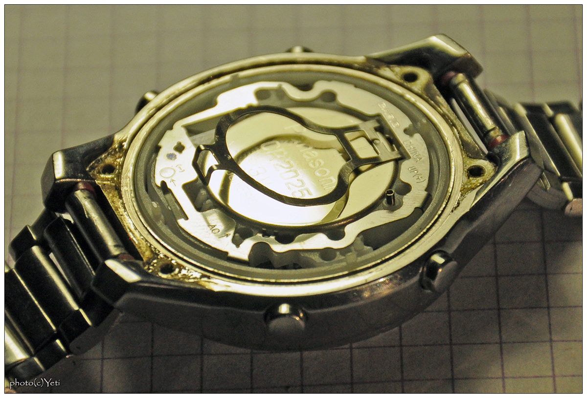

В общем, вот фотографии моей разборки часов:

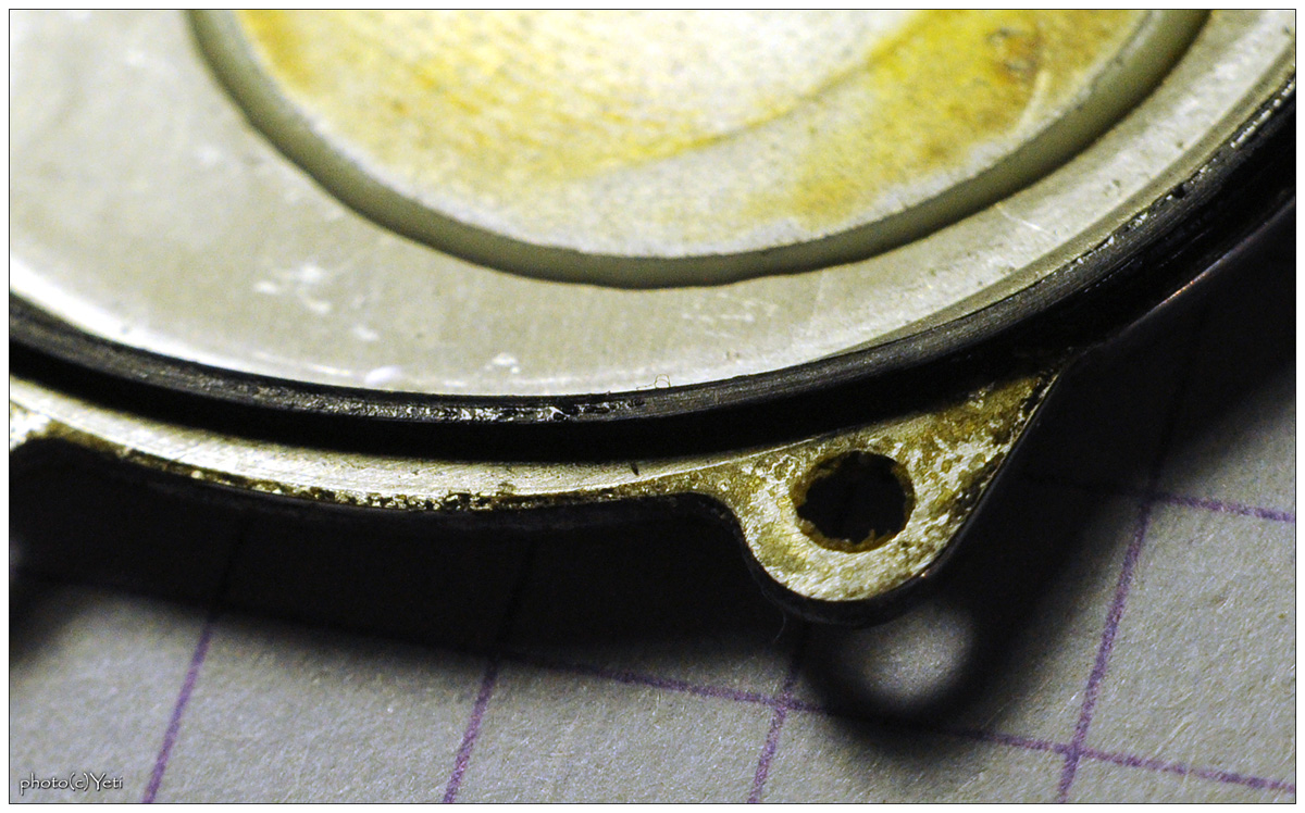

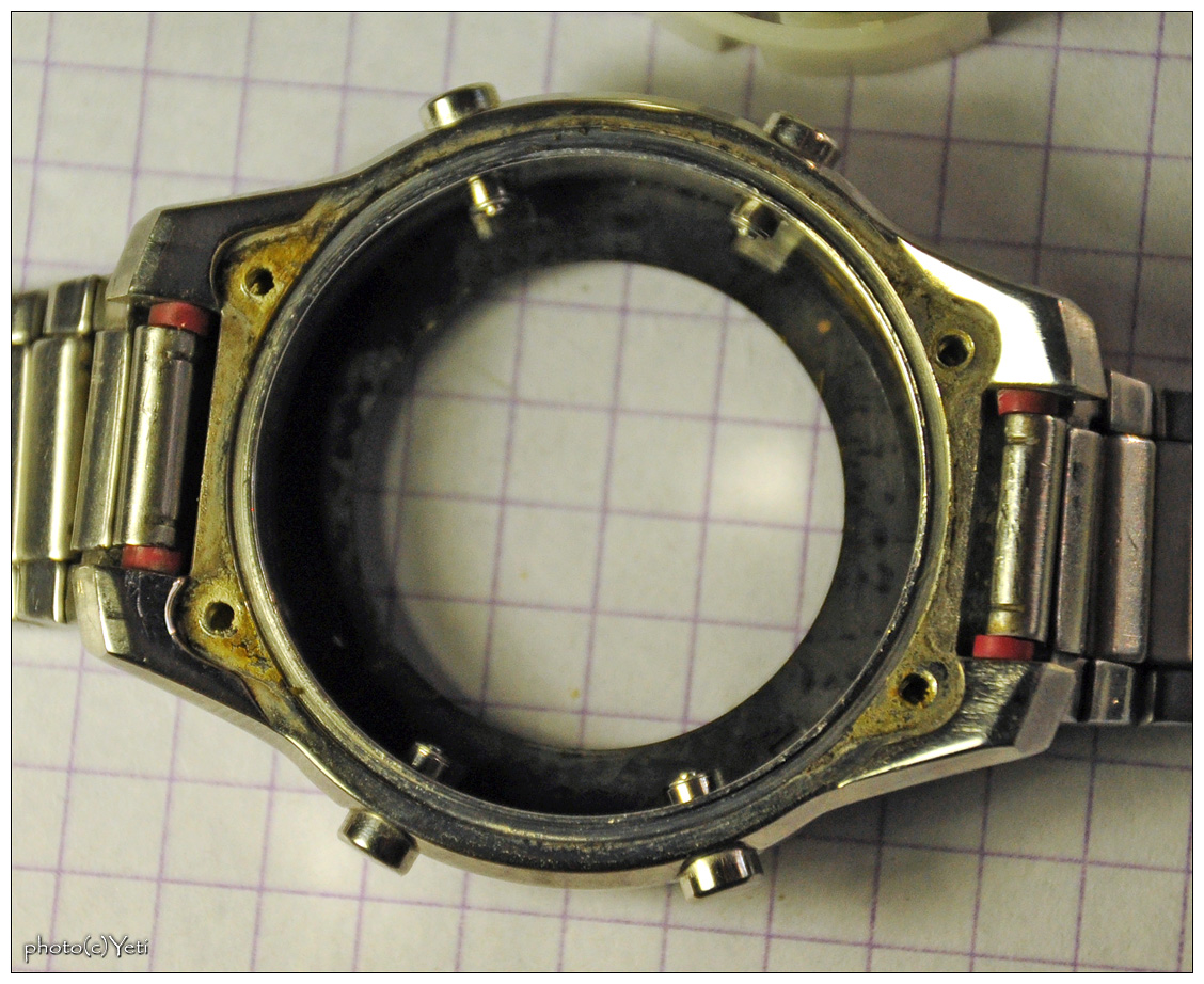

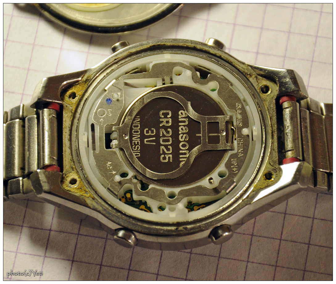

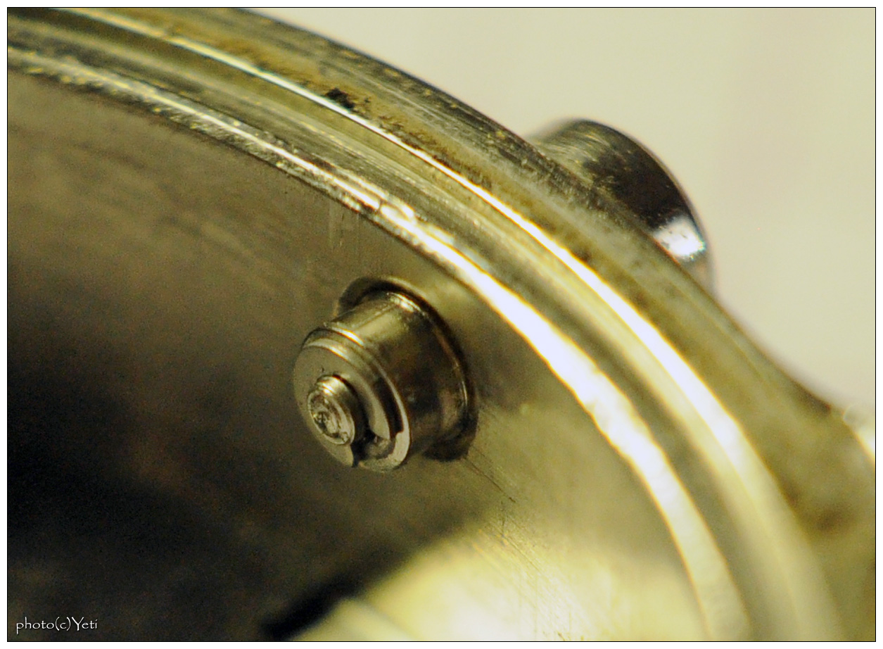

Вскрытие показало, что внутри часов нет признаков подтекания воды, вся грязь находится на пределами резинового уплотнения. Само уплотнение, кстати, или смазано было чем-то или же от времени покрылось "испариной".

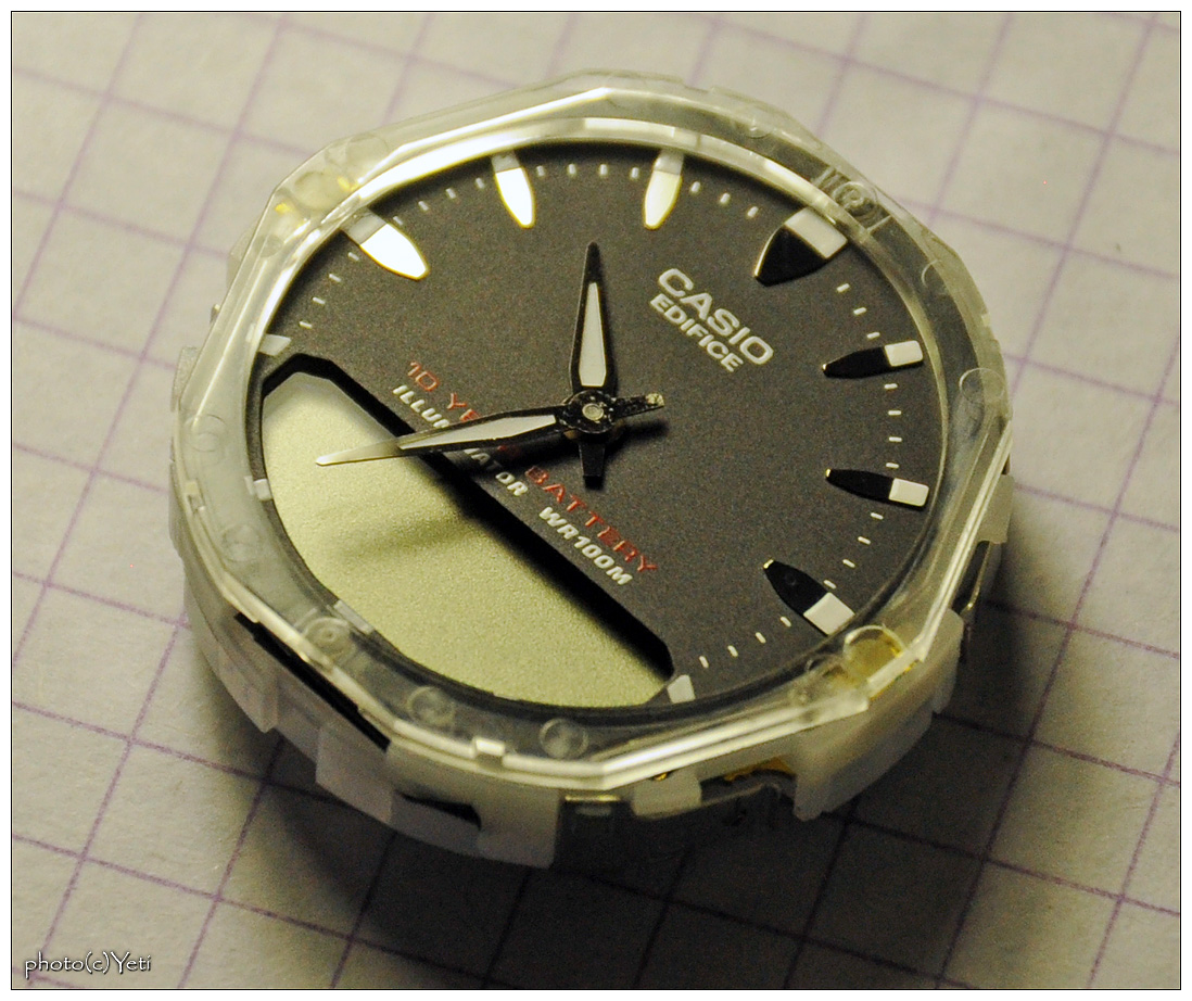

Механизм внутри достаточно аккуратный и качественно собранный - без заусениц, наплывов лишних.

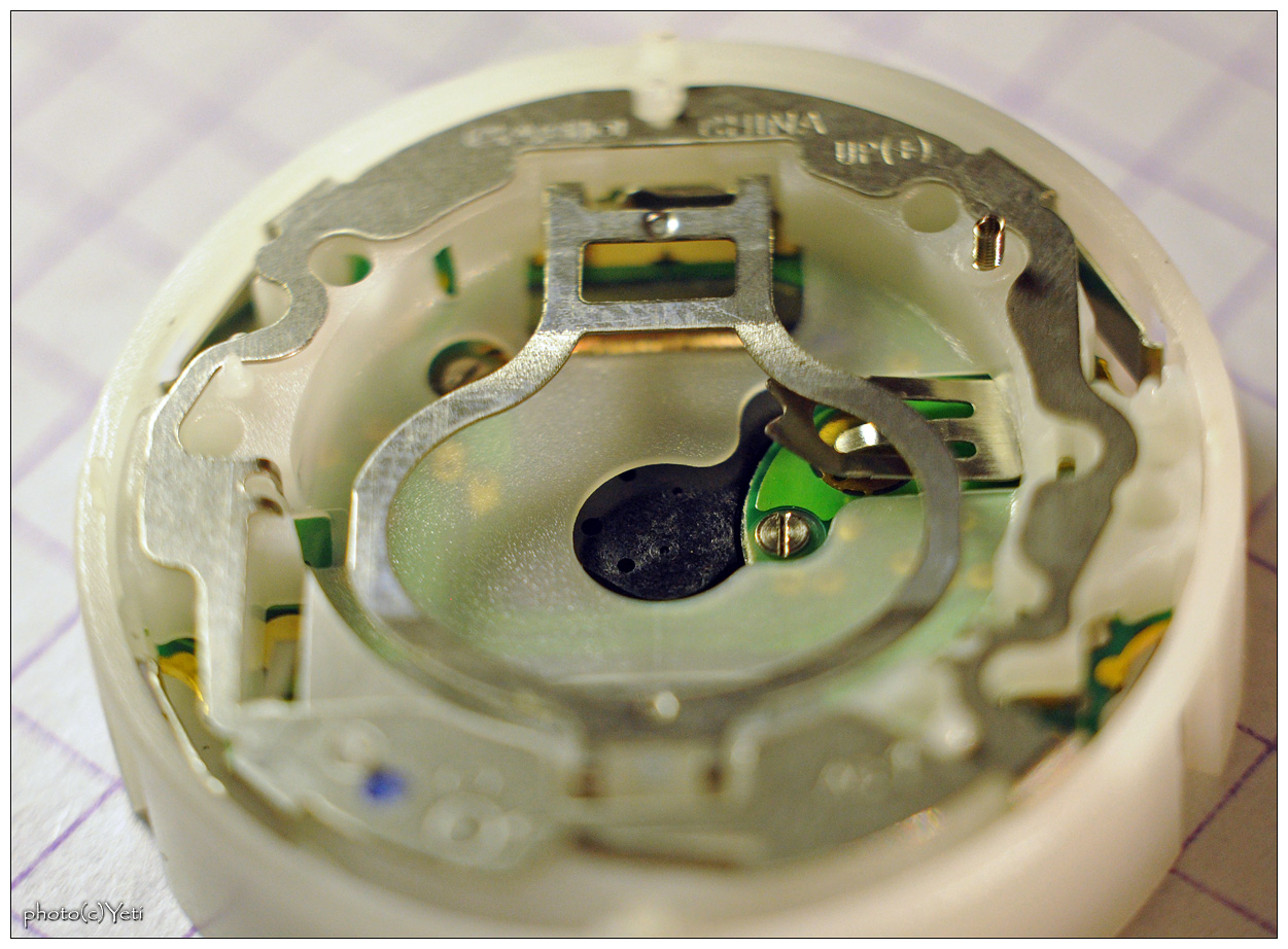

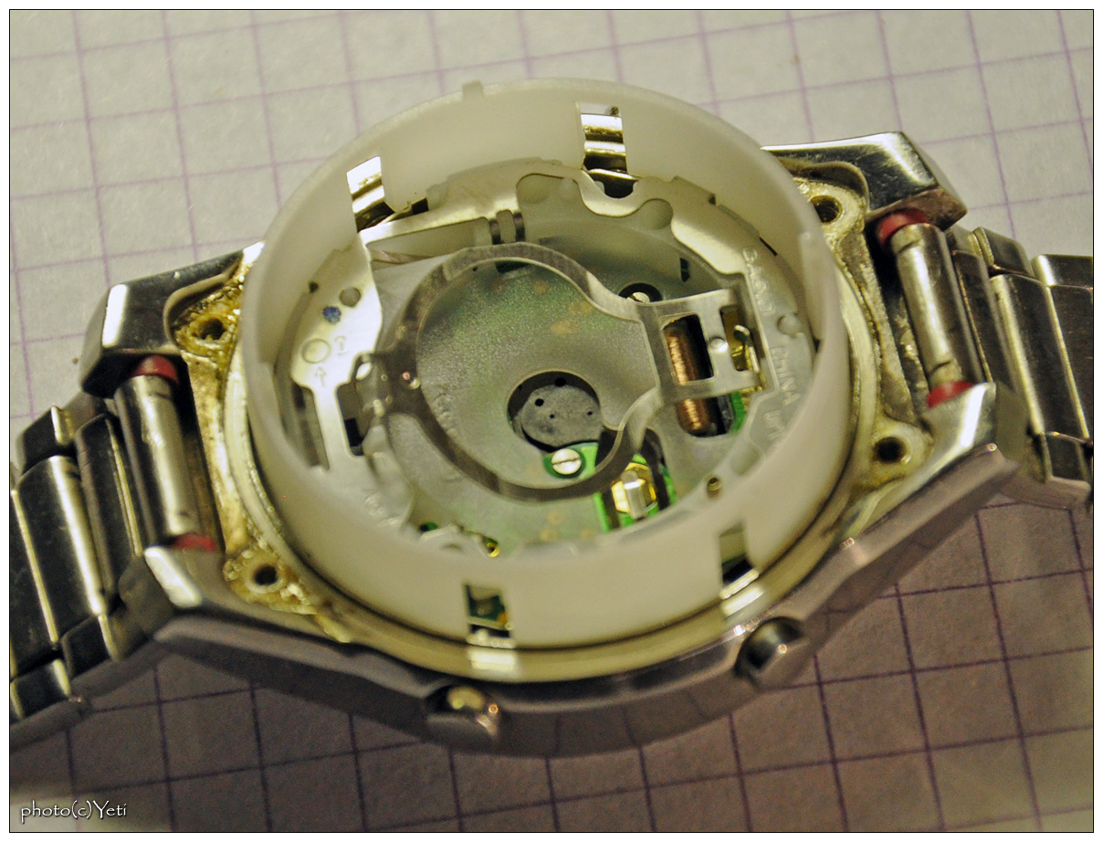

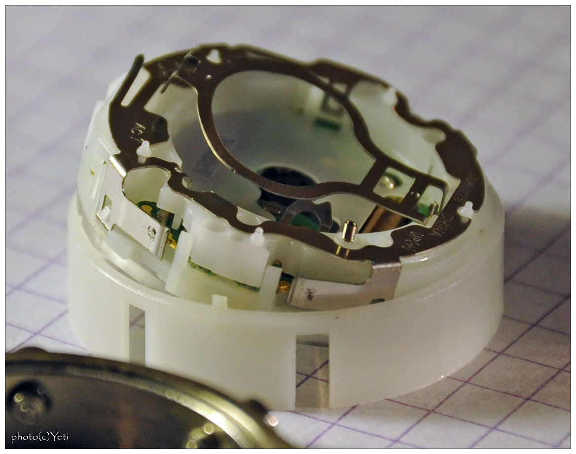

После снятия крышки долго соображал с какой стороны поддеть контактную прижимающую пластину над батарейкой. Потом все же выковырял батарейку.

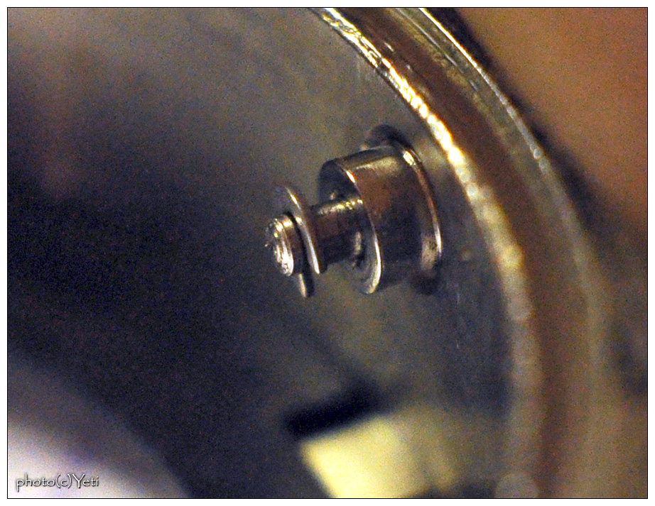

Механизм вставлен в корпус через пластиковое кольцо, думаю, оно выполняет функцию центровки механизма, ну и заодно ударопоглощения.
Контактные кнопочные пластины на механизме за годы эксплуатации слегка уже покоцаны нажатиями кнопок, но видно, что ресурс их еще достаточно высок. Кнопки плотно нажимаются - изнутри зафиксированы стопорными кольцами (кстати, точно такие кольца стоят на кнопках "Электроники-55М".

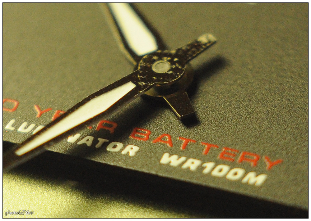

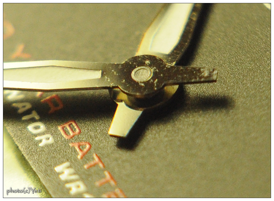

Вскоре после покупки часов я заметил на минутной стрелке - у самого ее крепления на ось - следы очень похожие на отпечатки пальца. Все эти годы ходил, старался не замечать этих пятен. Но вот сейчас попробовал оттереть их спичкой с ваткой, смоченной в спирте. Полностью удалить отпечатки не удалось, но стрелка чуть почище стала.

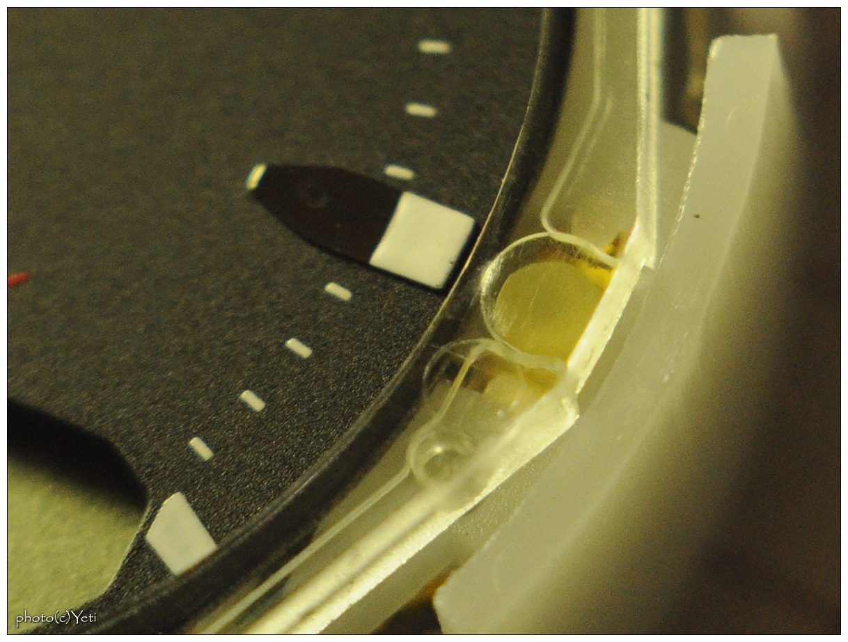

Наконец поближе рассмотрел, что представляют из себя светодиоды - размещены они на метках "3" и "9" часов.. направлены вверх, а свет распределяется рассеивающей накладкой.

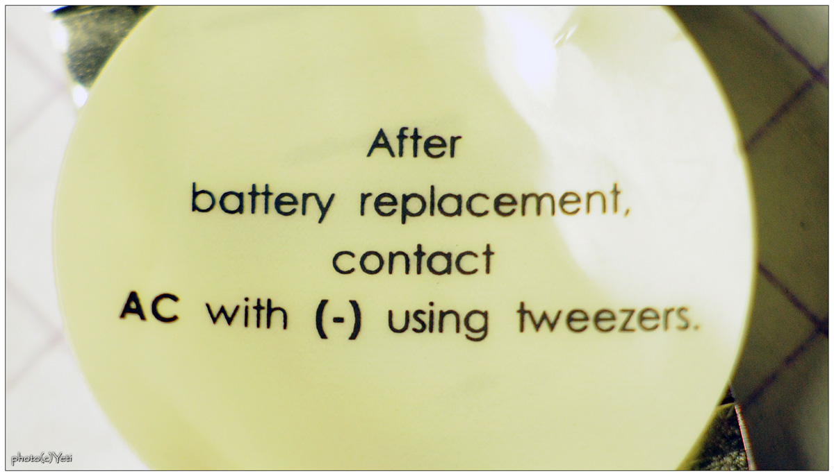

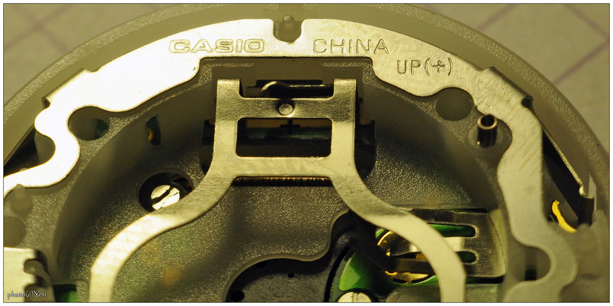

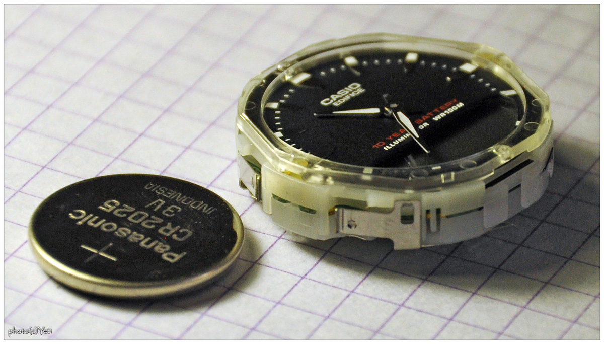

Батарейка на часах - Panasonic CR2026 - 3V. Поверх батарейки бала наклейка, гласящая что-то типа того, что после замены батарейки необходимо замкнуть массу на корпусе "-" и углубленный контакт "АС".

А как после замены батарейки замкнуть АС и "-", если минус внизу батарейки? Или вот эта пластина с надписью CASIO и есть минус? просто на ней есть и обозначние (-) и сверху надпись UP (+)
мои:AQF-101WD-1B, GA-100-1A1, DW-5600E-1VDF,CA-53W
подруги: LTP-1236, BGA-131-7B
Старый 02.08.2013, 17:13
Аватар для Yeti73
Yeti73 Yeti73 вне форума
Регистрация: 22.09.2012
Адрес: РО, Донецк
Сообщений: 1,370
Сказал(а) спасибо: 7,210
Поблагодарили 6,904 раз(а) в 1,225 сообщениях
Сообщение от mihalbl4 Посмотреть сообщение
Я так понимаю, что необходимые контакты указаны стрелками внизу пластины. На пластине даже специальный кружок нарисовали, на который стрелка показывает, куда один из контактов тыкать. И еще стрелка указывает на другой контакт в углублении АС, который находится видимо, в самом низу непосредственно на плате.
А надпись UP(+), наверно, указывает тоже на какой-то контакт, который находится в углублении на плате под пластиковым покрытием. Он для каких-то иных целей, видимо, предназначен.
Но верхняя металлическая пластина сама по себе однозначно является "минусом".
А под батарейкой, чуть левее от центра около надписи Casio находится винт, я так предполагаю, что это подстроечный винт скорости хода часов. Только вот странно, если он под батарейкой, то что.. нужно каждый раз вынимать батарейку и полностью сбивать часы, чтобы подрегулировать их на секунду-другую в неделю.
Кстати. если кому еще интересна какая-то конкретная деталь в часах, пока их еще не собрал, могу сфоткать крупным планом...
