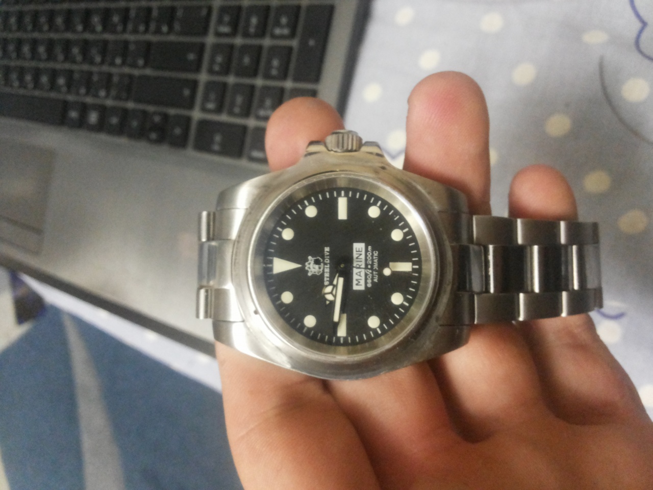

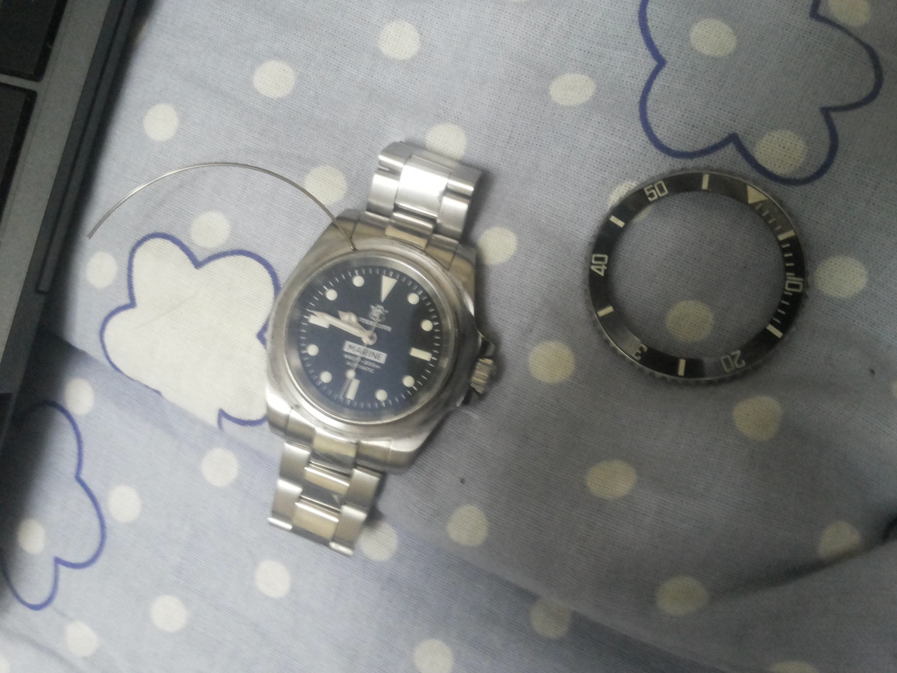

Безель на steeldive, разобрал, как собрать?
Вложений: 2
Вообщем то решил подаслабить безель на ориент мако, без проблем все получилось.
Стало интересно, как там на стилдайвах китайского производства безель снимается- с трудом и вылетом...пружины. Назад установить еле удалось путем помещения этого куска "проволоки" в окружность безеля и воткнув в отверстие на корпусе. Но при малейшем чихе пружина от туда вылетает. Может кто сталкивался с таким типом безеле, помогите советом. Или выкидывать, на детали?
Вложение 3091808
Вложение 3091809

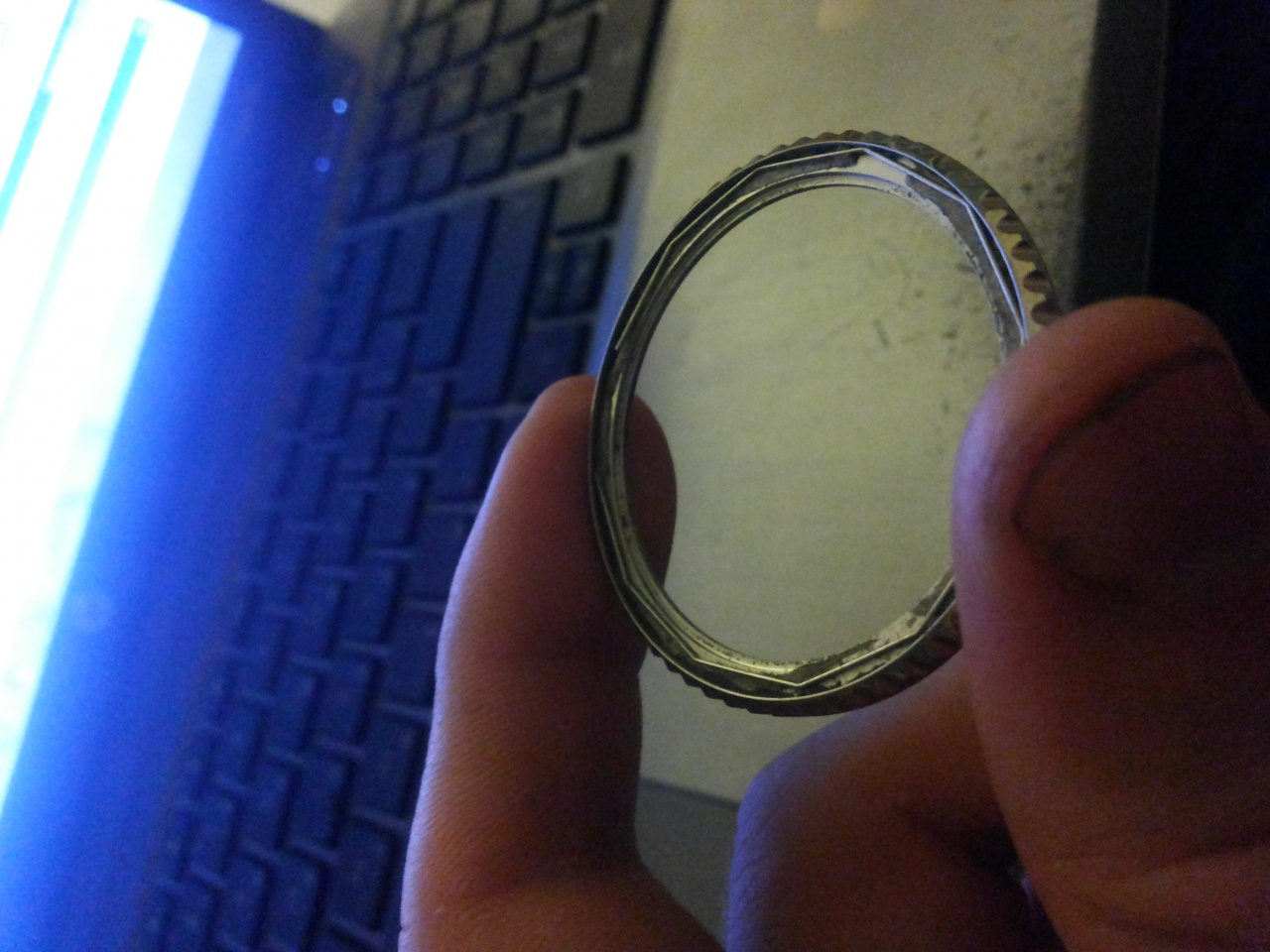

Apachi 13.11.2020 00:37
Вложений: 1
Сообщение от jkl (Сообщение 6022627)
А поднакладкой безеля нет фиксирующей пружинки-кольца?Собственно как безель фиксируется на корпусе?
Есть такая штука под вставкой
Вложение 3092382
jkl 13.11.2020 19:03
Ну так и устанавливайте пружину в паз по окружности корпуса,потом безель.Ну и все,собственно,Ps там на безеле проточка ,какраз под нее есть,на вашем фото видна.Вроде так.
Apachi 13.11.2020 22:21
Сообщение от jkl (Сообщение 6023336)
В смысле под нее, она ж наверху безеля. Как я установлю пружину под безель?
Она ж выгибается, чем я буду придерживать конец пружины?
PS. Может есть видеогайд по установке данных пружин? Был бы премного благодарен!
jkl 14.11.2020 09:55
Ставите пружину трещотки безеля,сверху,заправляя конец пружины трещотки,ставите безель,далее изогнутую пружину в проточенное кольцо корпуса и проточку безеля,сверху накладку.Понимаю,что это непросто,не имея навыка и приспособ,но на что вы надеялись,когда снимали его?).Как я понимаю,изогнутая пружина просто выскочила нааерх,когда вы снимали безель,и разместилась под декоративной накладкой.Удачи.
Dima343 14.11.2020 14:45
Ставите трещетку
Ставите безель на корпус
Потом заправляете многоугольную пружину
Приклеиваете к безелю алюминиевую вставку
Встречался с такой системой в китайских хомажах ролекса
Китайцы поленились сделать в безеле полноценную проточку, чтобы многоугольная пружина там держалась и защелкивалась вместе с безелем
Apachi 14.11.2020 16:32
Сообщение от jkl (Сообщение 6023742)
В зубцы безеля? Это которая в паз в корпусе вставляется углом?
Я уже запутался что есть что.
Сообщение от Dima343 (Сообщение 6023908)
Ставите трещетку
Ставлю пружину в паз один край и как мне еее зафиксировать в центре если она отгибается?
И куда мне потом заправлять многоугольную пружину?
Извните, если туплю, просто реально уже голову сломал от этого чуда инженерной мысли...
jkl 14.11.2020 16:51
устанавливаете пружину трещетки,далее,придерживая безель,вставляете фигурную пружину в паз кольца безеля и корпуса,перед тем,как вставлять "ломаную пружину зафиксируйте безель,если нет " вторых рук хоть скотчем узким поперек,и вставляйте.Здесь принцип важнее понять,чем технику.Незнаю,как точнее обьяснить.
