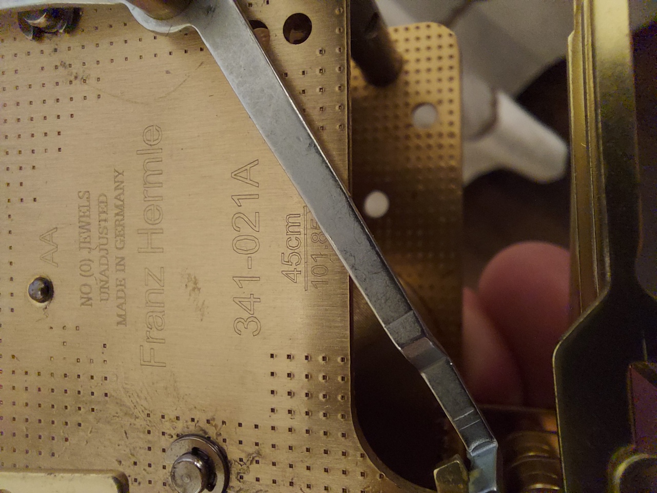

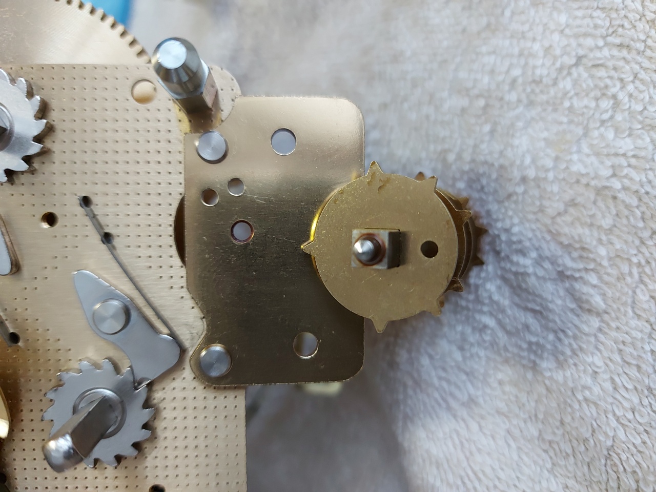

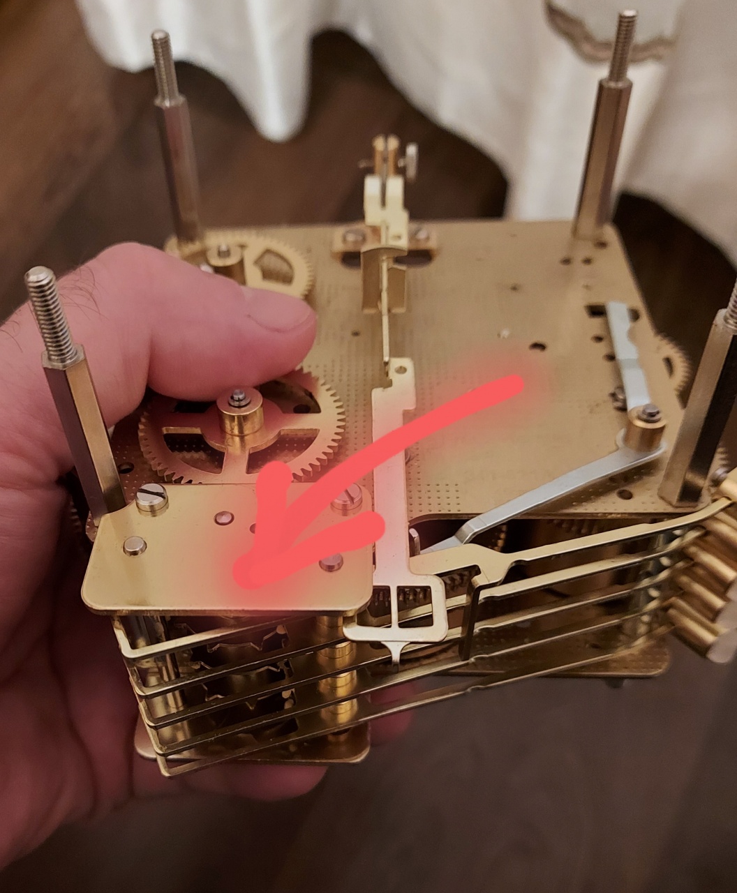

Доброго времени суток.
Подскажите как правильно установить деталь боя в этих часах?

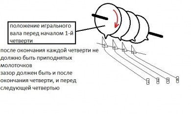

первая четверть- это четыре ноты по убыванию.
то есть молоточки бьют последовательно, 1-2-3-4, где 1 - бьет по самому короткому стержню.
где начинается первая четверть в механизме - определите по счетному колесу четвертей, первая - самая короткая, то есть самый короткий выступ на колесе.

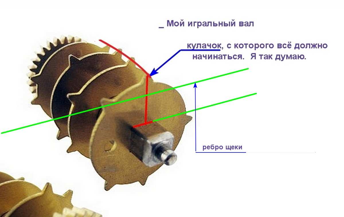

на самом игральном валу (ваша деталь) найдете четыре зуба, расположенные последовательно

Первое, что попробовал это сопоставить. но на колесе одно, а на плите отверстия два. И не получилось.
Теперь попробовал по вашей схеме и то же что-то не так. Тогда еще раз по отверстиям. И вот как мне кажется теперь все как надо. Правда отверстия разошлись, наверное они только для установки. Зато положение зубьев как на вашем рисунке. Вообщем, что-то с руками)). Если смогу то выложу запись мелодии. сюда. Теперь не уверен, что она как надо играет. .. беда прям)

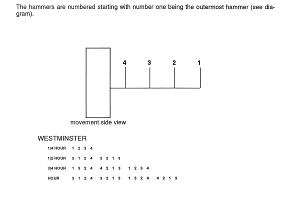

Последовательность боя.
