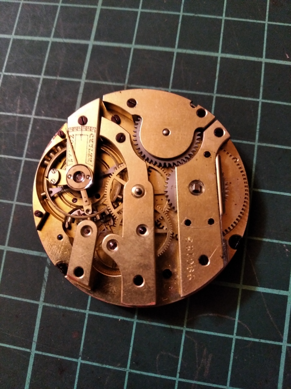

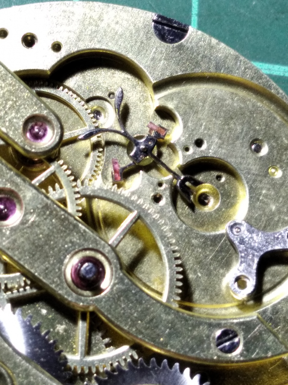

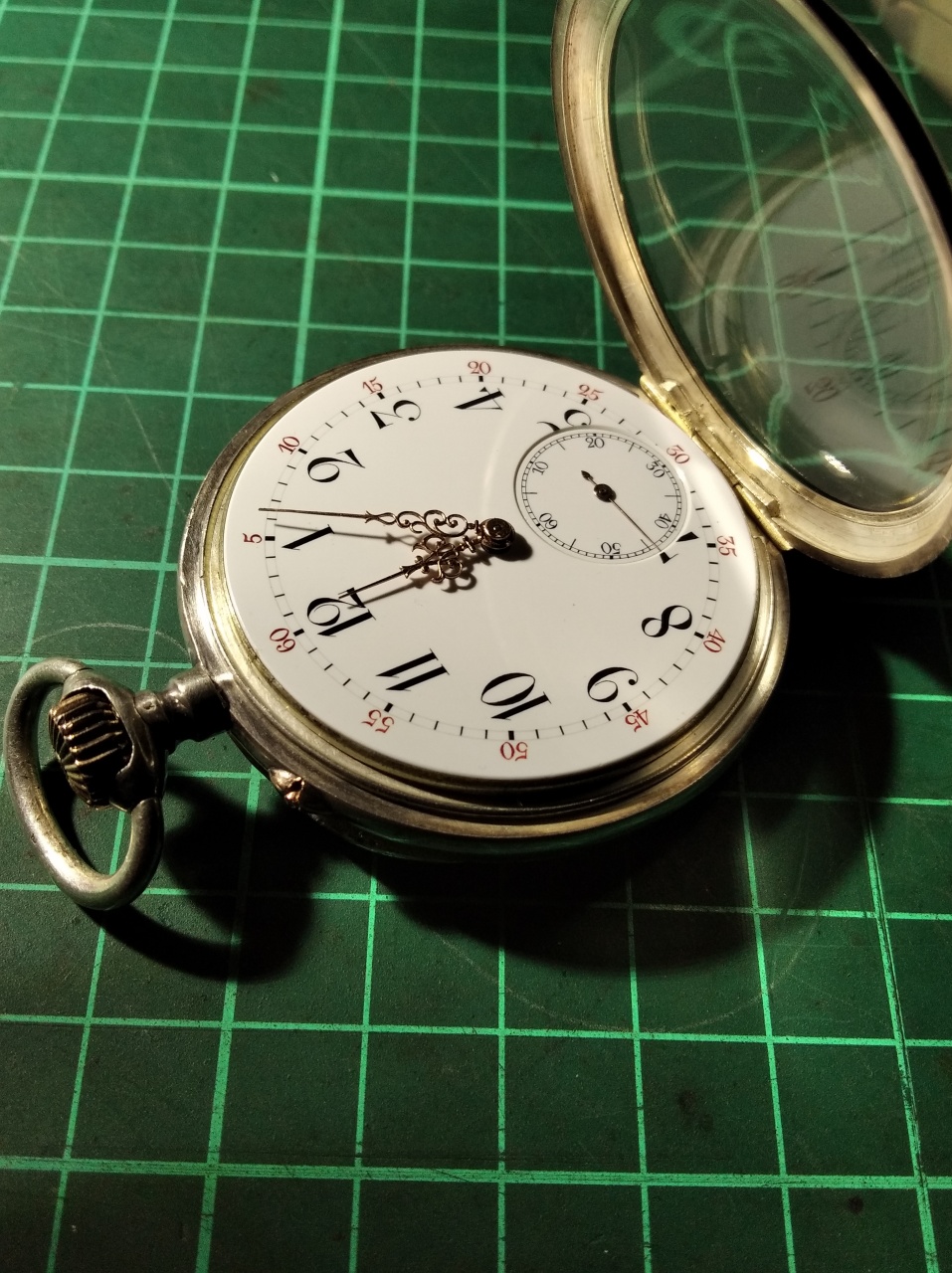

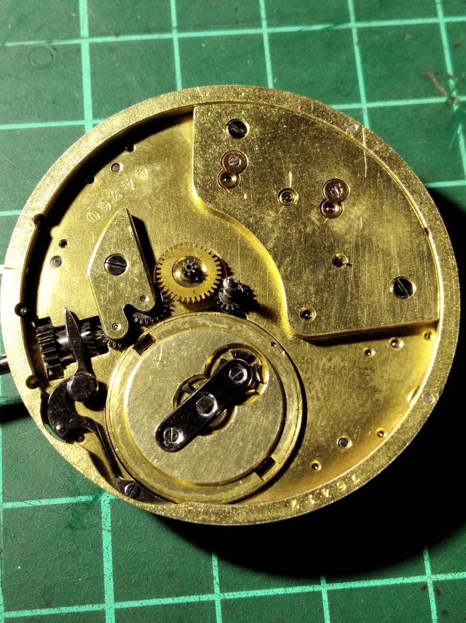

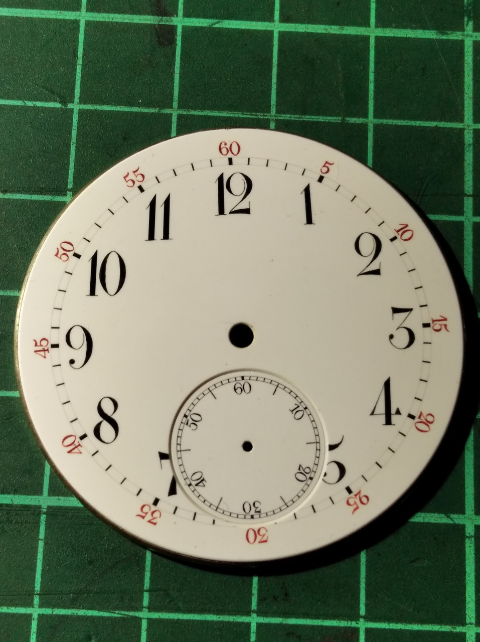

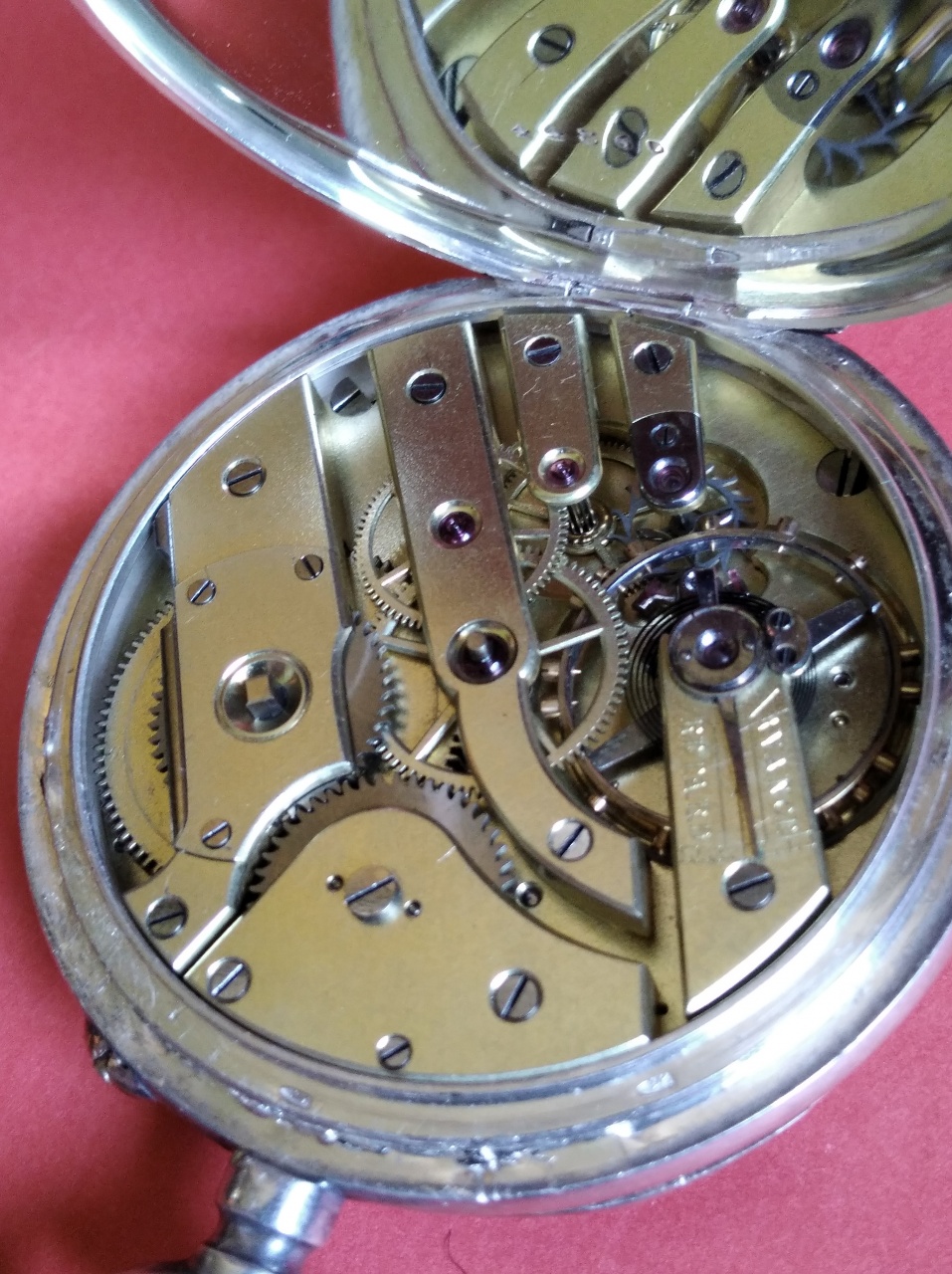

Карманные часы на механизме LeCoultre

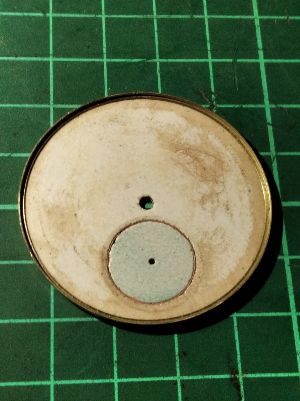

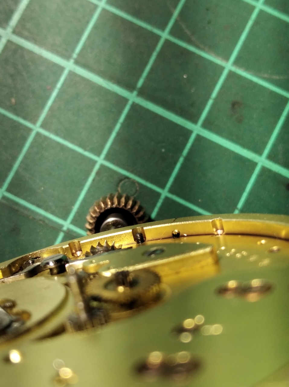

Добыл такие часы. Может быть это Patek Philippe ...?
Разобрал всё до винта, только не смог отсоединить заводной барабан от моста. Может там спряталось клеймо? Под цифером два номера. Все зубы заводного механизма "волчьи". номер на корпусе и номер на механизме совпадают. Цифер и стрелки садятся очень плотно - всё очень похоже на родное.

Нет.
это как ??????

Спустить пружину, открутить три винта на накладке моста барабана, снять накладку, а дальше все будет понятно. Но клейм вы там скорее всего не найдете.

Спасибо за моральную поддержку! Конечно я всё это проделал. Только, зубчатое колесо завода не снимается с вала . Оно сидит не на квадрате, а глубже. может резьба, а может прессовка. Не стал напрягать. Пружину вынул, помыл её и барабан о столетней смазки, смазал собрал.
------- ДОБАВЛЕНО ЧЕРЕЗ 16 МИН --------
То-есть просто Lecoultre из неопознанного...

форма мостов, волчьи зубы на всех колёсах, включая шестерню на заводном валу, планка крепления мальтийского креста. хотя, многое и не похоже
номер уж больно хорошо бьётся на 1873-74 год... кстати в эти годы никаких клейм, кроме РР они не ставили.
баланс с мостом забыл выложить... у Вашерона двойной ролик фрезерован прямо на оси баланса, а у Патека я не видел.
Снимите мальтийский крест, крышку барабана и пружину. Затем нужно открутить кольцо, на котором седит крючок для внутреннего завитка пружины. Кольцо на резьбе закручено на вал. Потом выпадет барабан с вала и сам вал будет возможно снять с моста. Конечно, там никакое клеймо не найдете... Механизм очень похож на Лекультр, почему думаете, что может быть Патек? А в какой механизм ето двойной ролик выфрезован на ось баланса? (кроме Роскопф)?
